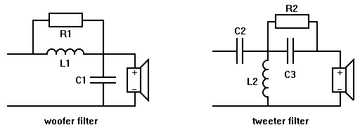

Mitt filter for H825 og H1144. Det skulle passe fint for H653 også:
L1 1,8 mH
R1 50 ohm
C1 22 uF
L2 1 mH
R2 10 ohm
C2 3,3 uF
C3 1 uF
Delefrekvensen er ca. 2 kHz. Filteret er basert på flat ekkofri respons, og ender opp med ca 82 dB følsomhet.

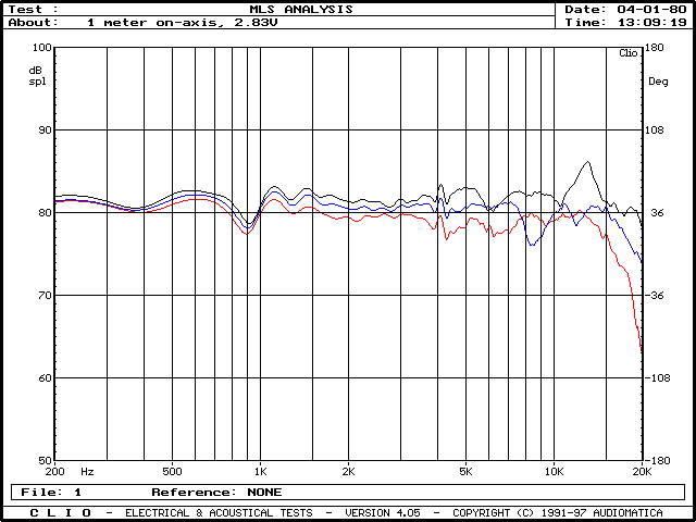

Måling:
Svart - on axis
Blå - 15 grader
Rød - 30 grader
Vis vedlegget 688680
L1 1,8 mH
R1 50 ohm
C1 22 uF
L2 1 mH
R2 10 ohm
C2 3,3 uF
C3 1 uF
Måling:
Svart - on axis
Blå - 15 grader
Rød - 30 grader
Vis vedlegget 688681
Supert, takk for hjelpen.
Kai
