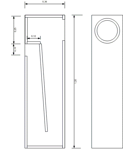

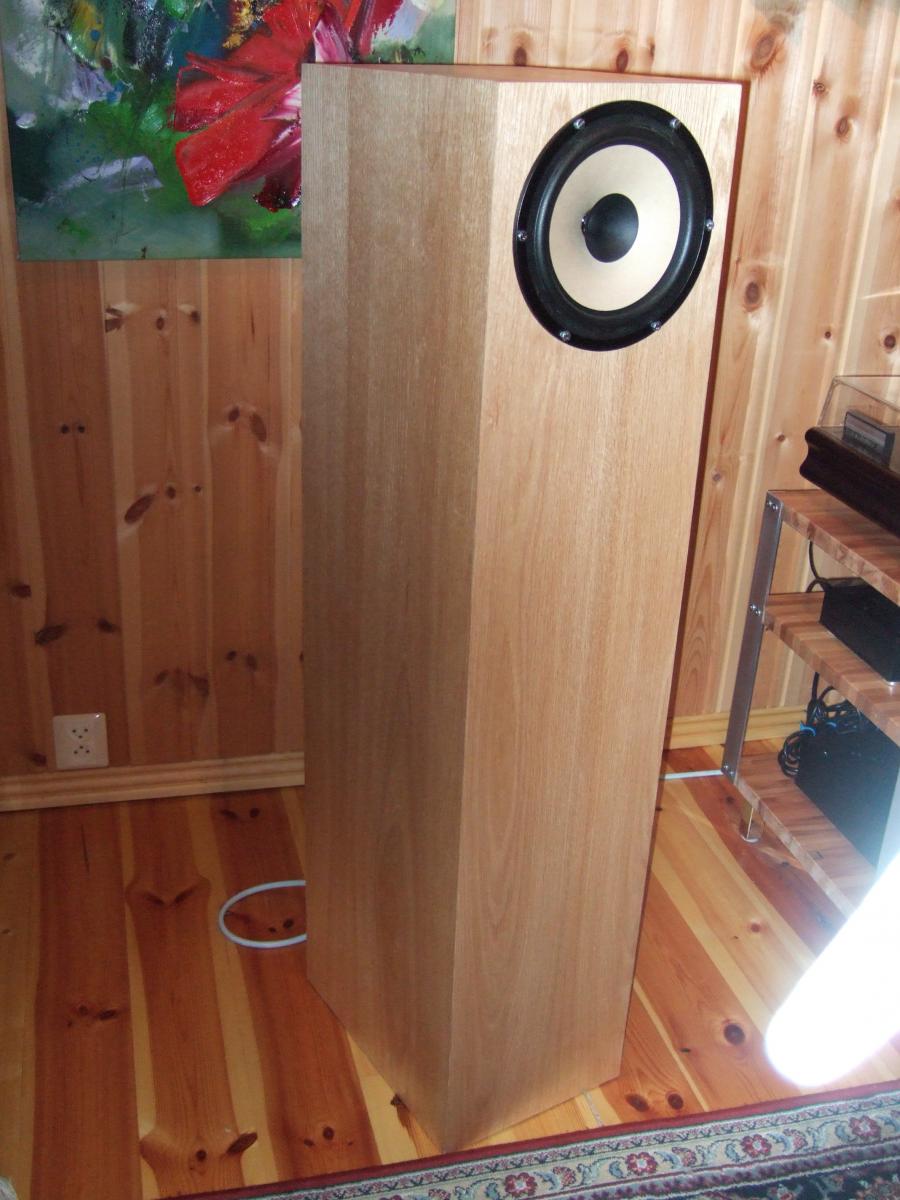

Kjører dette elementet i en klassisk TL. Har prøvd de i et lukket kabinett også, men da ble det veldig lite bass. TL konstruksjonen gir brukbar bass. Går langt ned, men som man skriver over så er det grenser hvor mye membranbevegelse elementet tåler. Så å spille veldig høy dyp bass går bare ikke.
I praksis har jeg ikke noen problemer med dette. Heldigvis har Seas elementer ganske bra XMax på 14 mm og Linear Coil Travel = 4.2 mm som er veldig bra for en fulltone. Velger du fulltone så se etter dette!
Har dempet TL veldig lite så oppfører seg vel nærmere en kvartbølgepipe.
NB Husk krets for å kompensere "Baffle step" hvis du satser på en fulltone i et kabinett.

Vis vedlegget 164347 Vis vedlegget 164348
Takk for bidrag kwa, disse kassene ser bra ut og det er noe ala dette jeg er ute etter.
