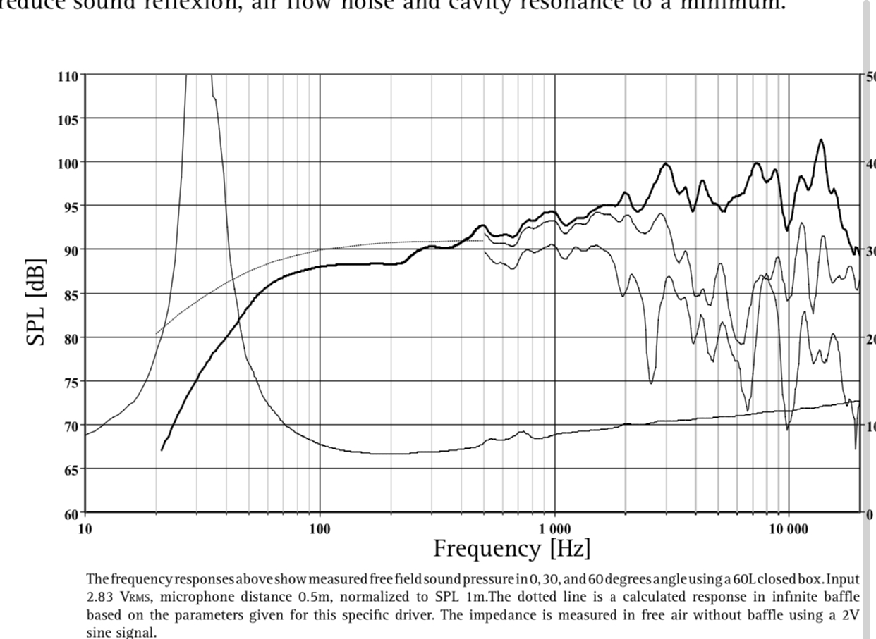

Ja. Ca 1500Hz. Lukket kasse. Passer perfekt:
Her fra Seas sine anbefalinger for FA22:
