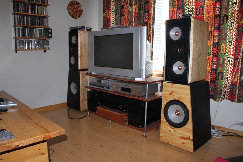

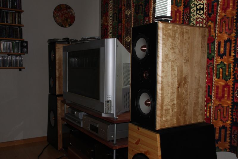

Er snart ferdig med og legge finishen på høyttalerne. Kun den ene bass høyttaleren som gjenstår, skal legge stavlimte bjørke plater og skai på den og.

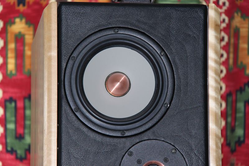

Seas Odin kit som topp høyttalere. Bassen er Seas W26 i 50 liter lukket kabinett, drevet av hver sin Hypex 4.0 forsterker. Delefilteret til topphøyttalerne er i ekstern kasse.

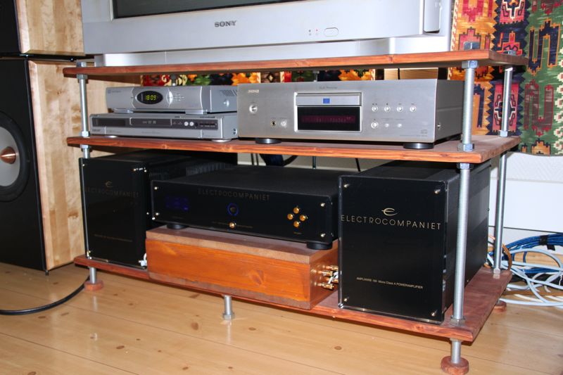

-Topp høyttalerne er drevet av EC AW 180, EC 4.7 forforsterker.
-Denon 1500 AE CD-spiller
-Airport express fra Macbook Pro til anlegget.

Ser flotte ut. Gratulerer. Hva med lyden?
Graks
20.12.2004
680
564
Lyden er jeg meget fornøyd med. Bassen er nå ikke så slapp som den var med bassreflex kabinett. Ble straammere og bedre bass med lukket basskammer.

mellomtonen låter meget bra og diskanten har jeg dempet med 6db på filteret.
