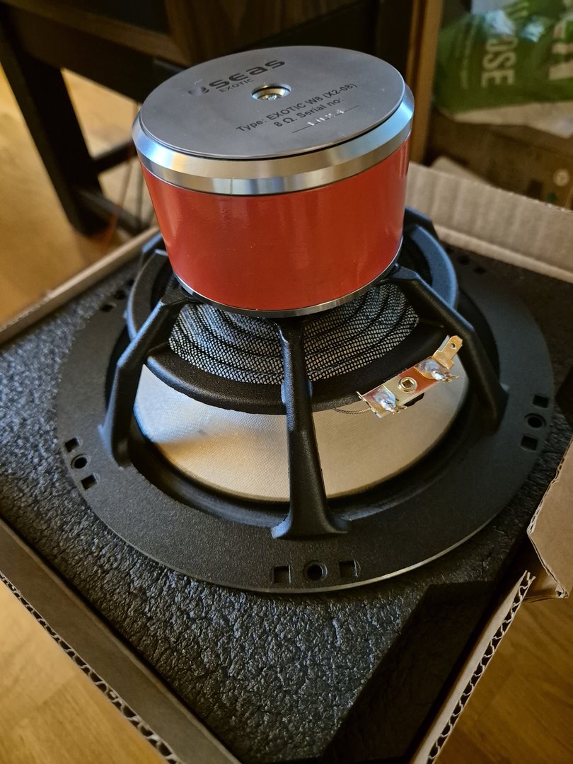

    God sommer folkens🤗🌞,

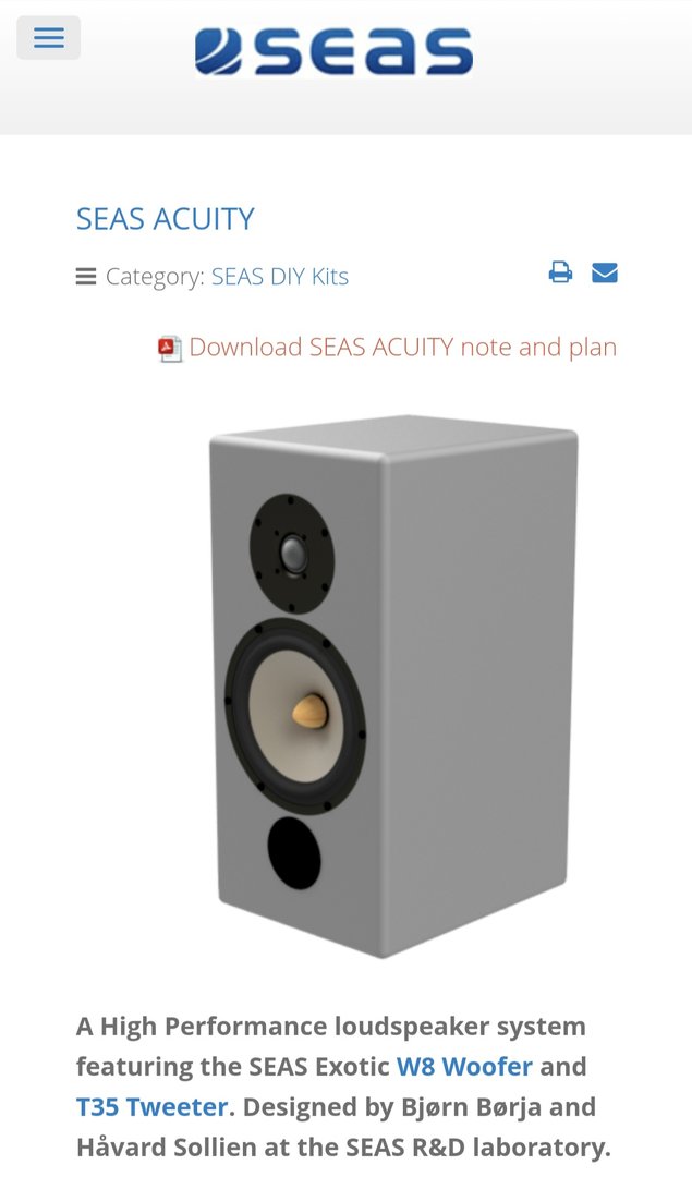

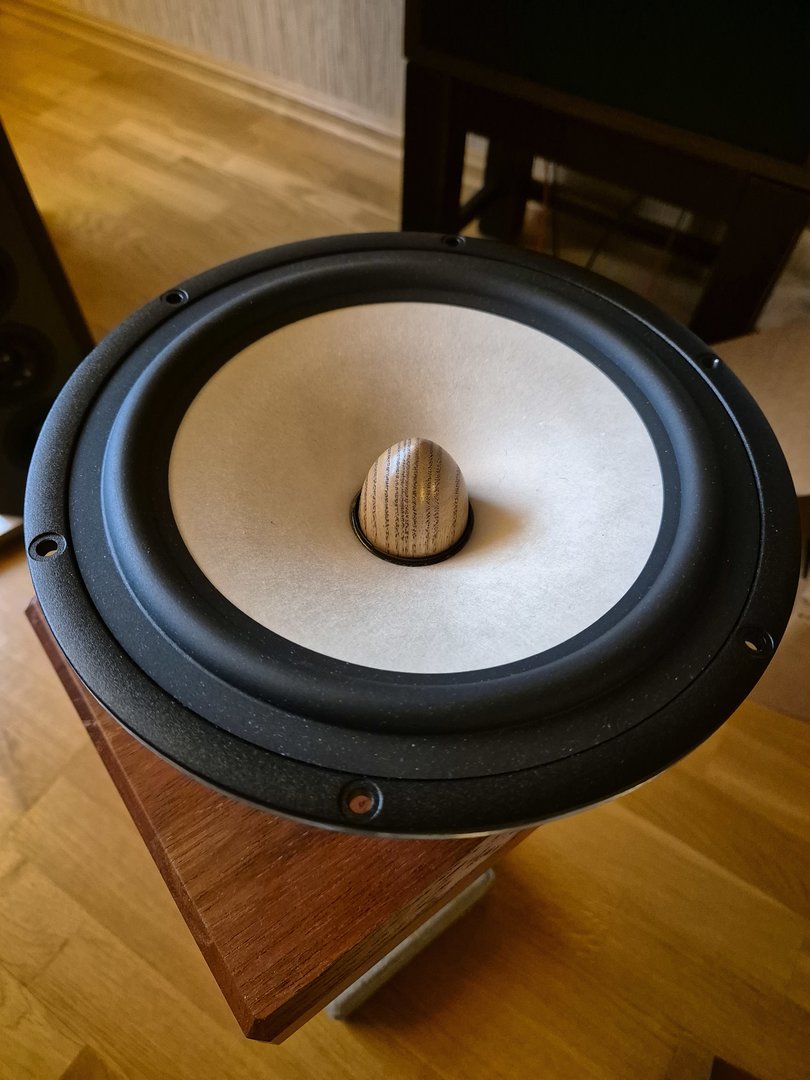

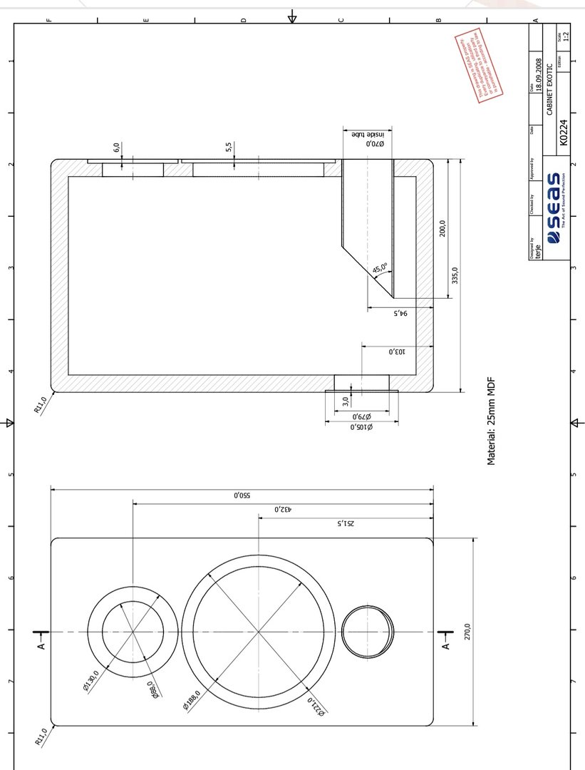

    Jeg har "alltid" latt meg fascinere av Seas sin Exotic-serie, med Alnico, høy følsomhet som gjør de ideelle for de fleste rørforsterkere, Ask faseplugg (w8) og materialer fra de øvre hyller i hele oppbyggingen av elementene.
    Når jeg da plutselig kom over deres byggesett "Acuity" på hjemmesiden dems så måtte jeg bare handle inn elementer 😄..

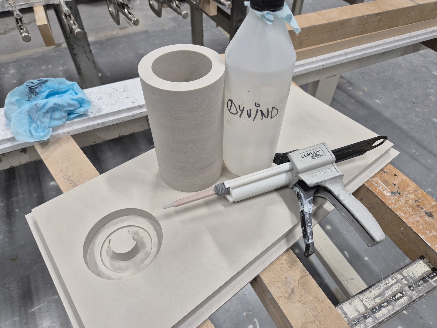

    Jeg har valgt fargen neutral concrete da jeg tror den vil kle disse kassene.

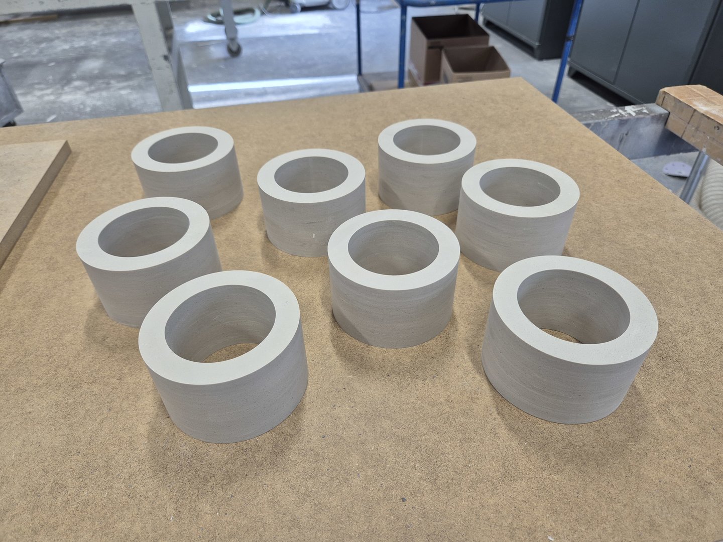

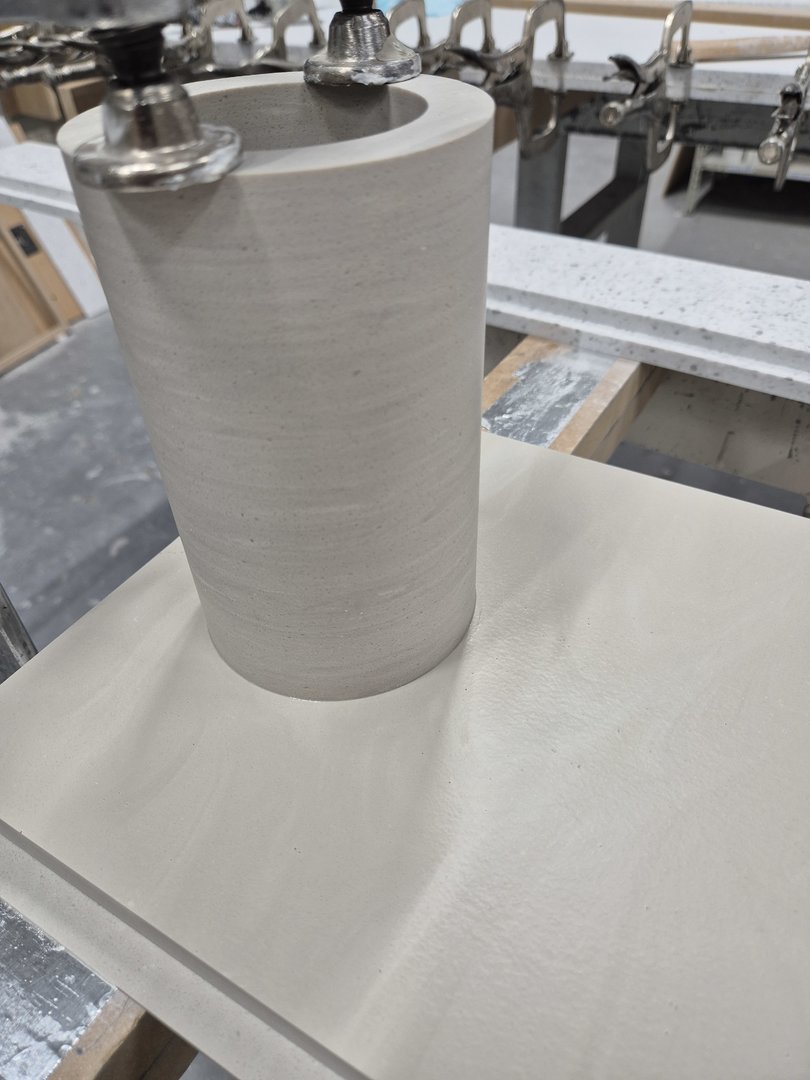

    Limer opp 2 brett med hver 4 høyder på flankene med 12mm corian. Disse skal videre til Cnc-operatøren for fresing
    Etter 20min er limet ferdig herdet

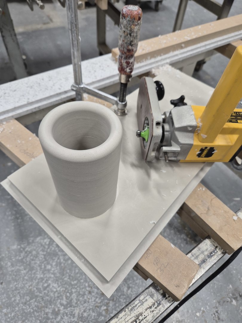

    Og plutselig har jeg fått igjen 8 ferdigfreste rørdeler med innvendig diameter 69.5mm og utvendig 100mm.
    Klosser kjapt opp og limer opp 2 tårn.
    Som dere sikkert har skjønt så blir dette kommende porter💨💨💨

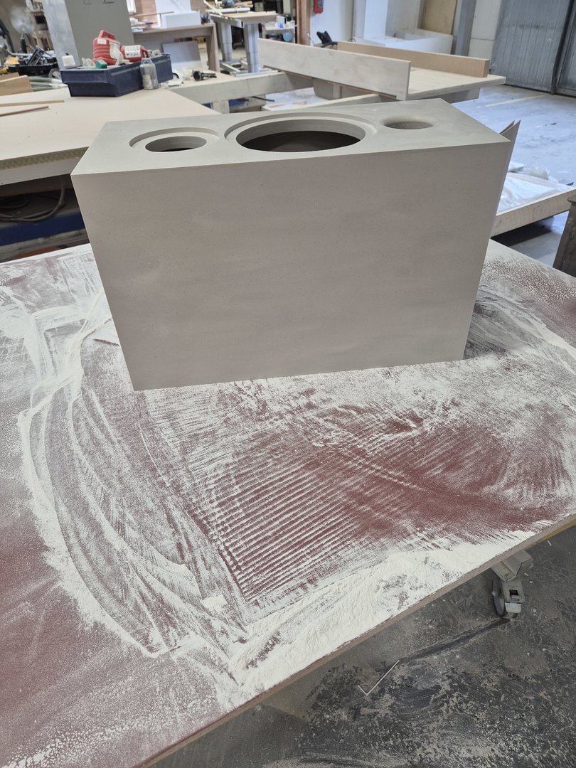

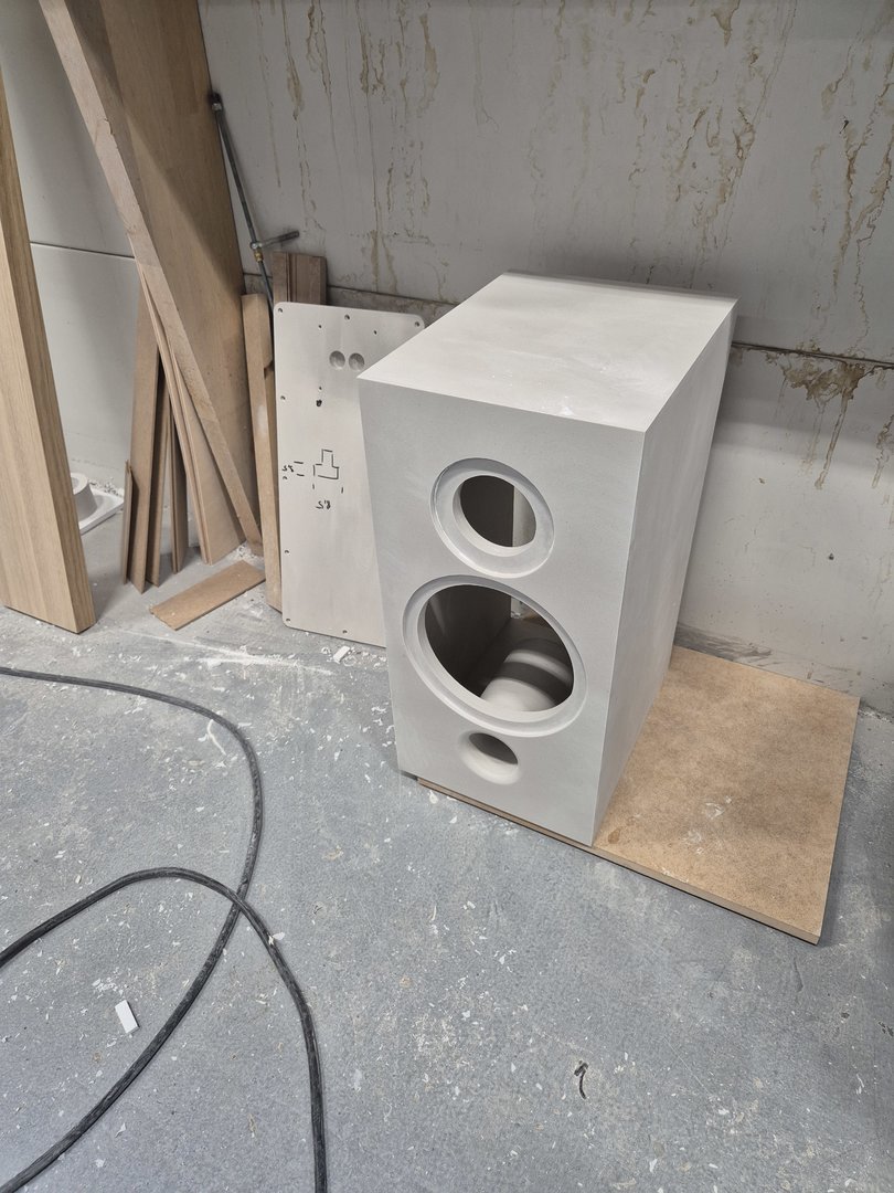

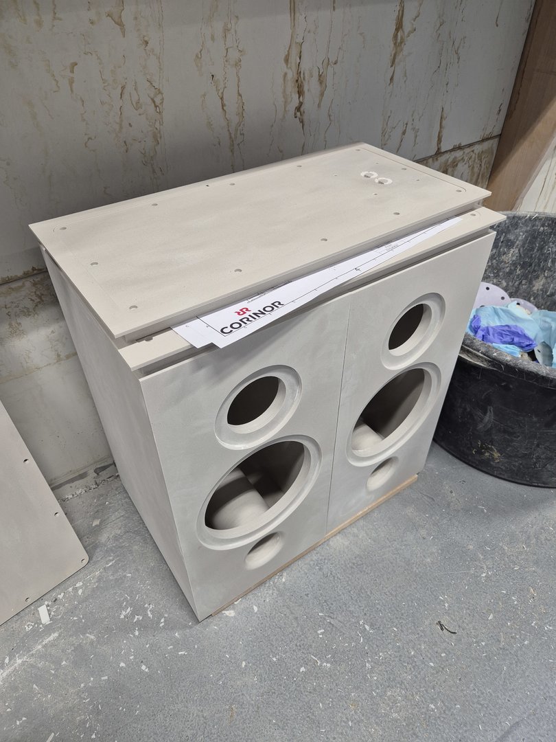

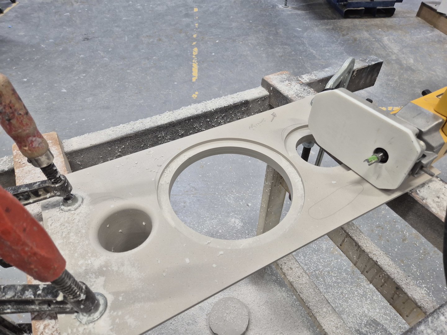

    Dobbel 12mm i front og rygg. Har fått frest ned for liming/styring av porter.
    Egenbrent sprit blandet med 11% vievann for vask før liming hører selvfølgelig med🥴

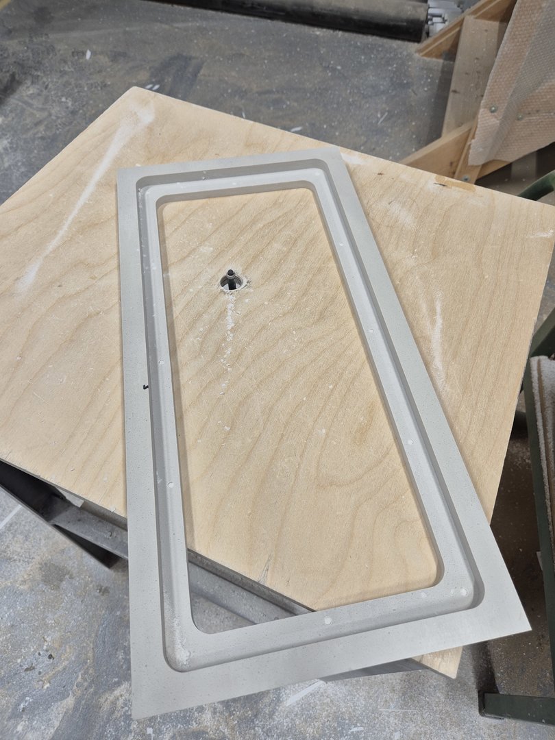

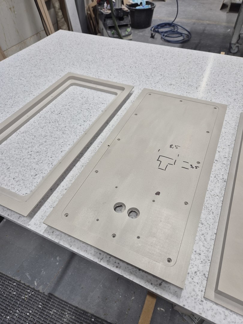

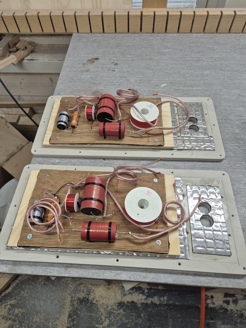

    Her er rammen for ryggen ferdig frest. Jeg ønsker best mulig tilgang fra baksiden og at både delefilter og terminalplate kan festes i skrudd bakplate.
    En stor flens som gir meg muligheten til å legge på en relativt bred pakning.

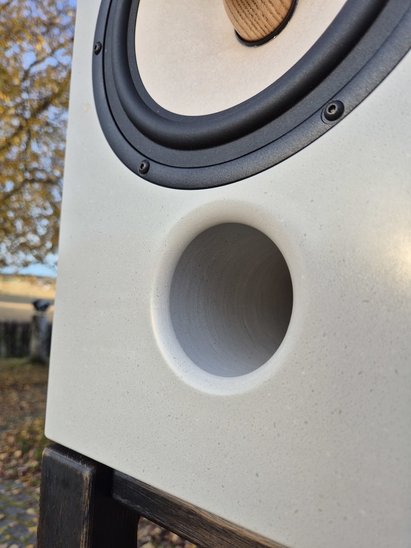

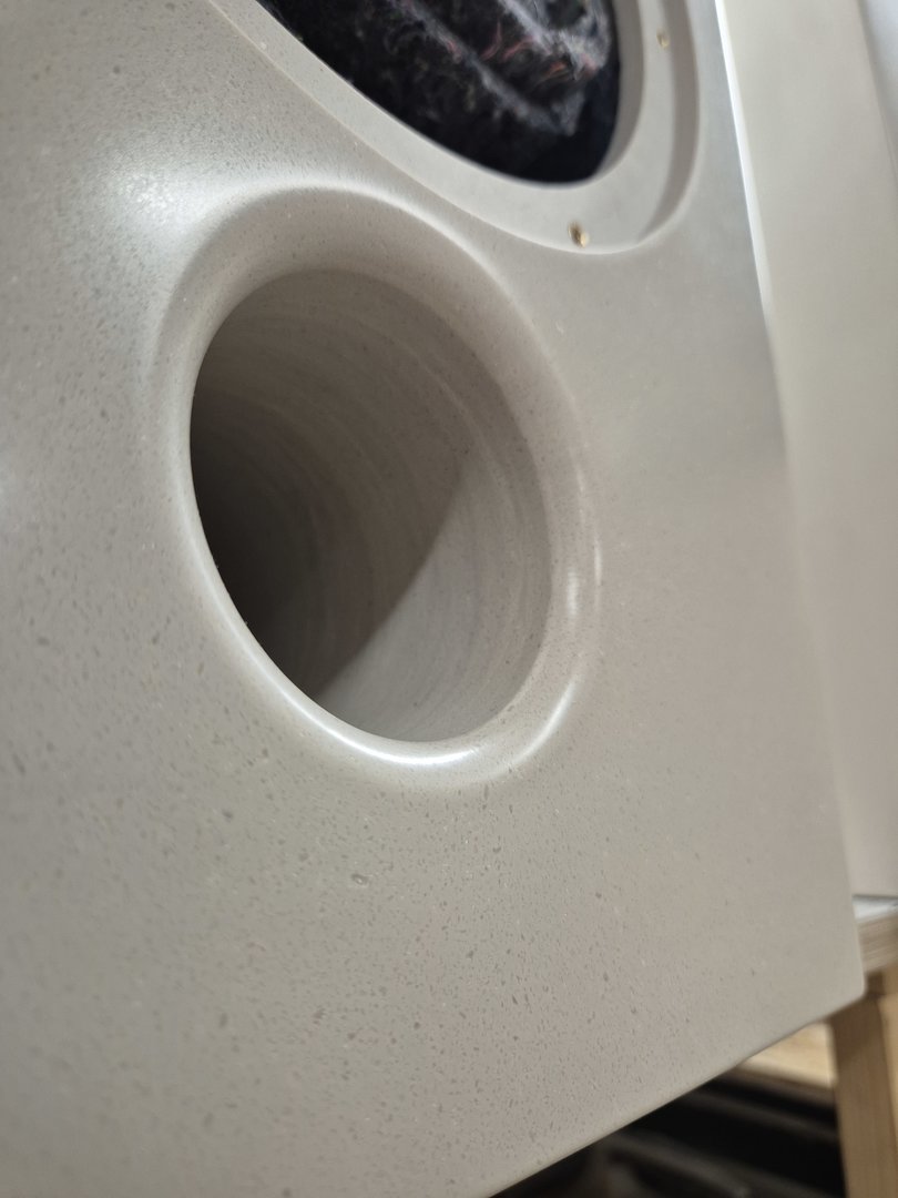

    Seas skråskjærer porten sin 45°, men velger selv å kjøre den rett. 15mm veggtykkelse gir godt anlegg for fresen og med r9.5mm blir det en fin overgang.
    Selv om de er inni kassene og ikke blir synlige pusser jeg dem allikevel lett opp til 500 korning.
    Bakplate ferdig frest med 5 tiendels mm klaring mot ramme.

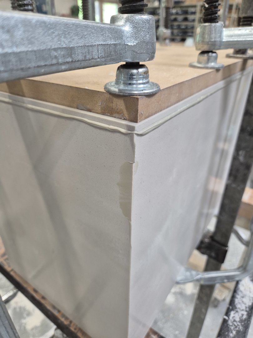

    Sider, topp og bunn gjæres i 45° og legges med penside opp slik at jeg kan legge dem opp slik at mønsteret følger penest mulig
    Deretter tapes de først i lengderetning og deretter tvers over hver fuge
    En liten stripe med lim er alt som behøves, så er det vare å rulle dem sammen og la dem ligge rolig i 20 min

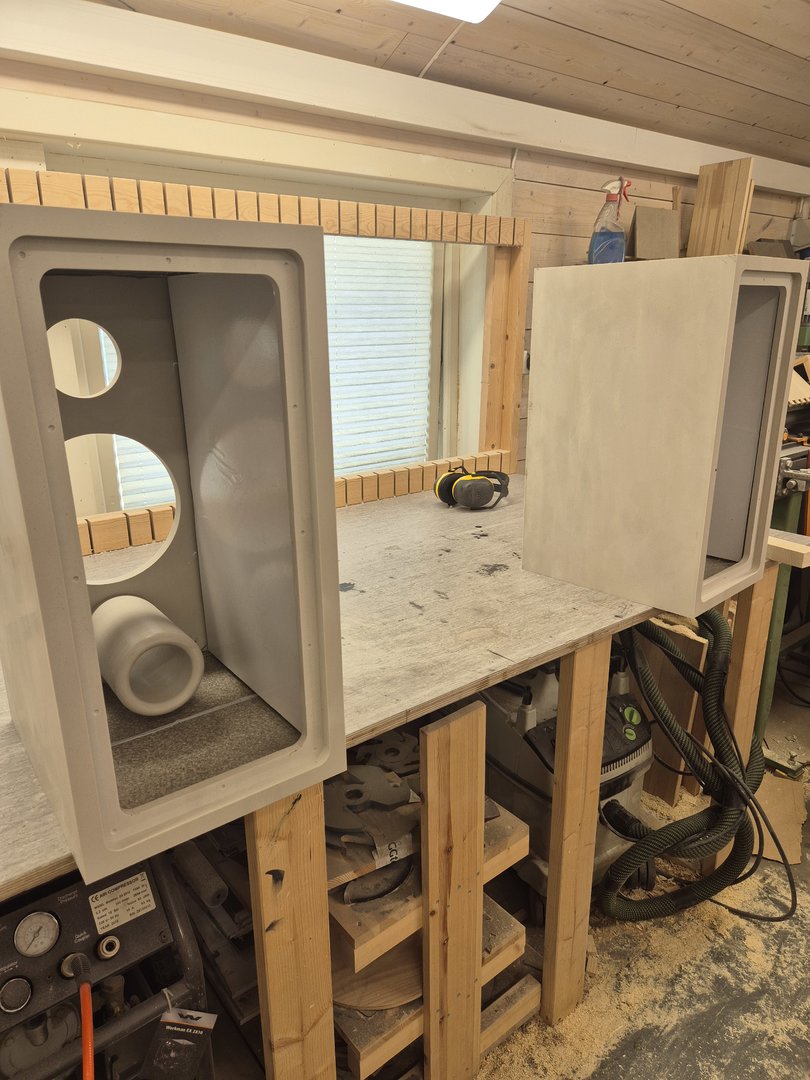

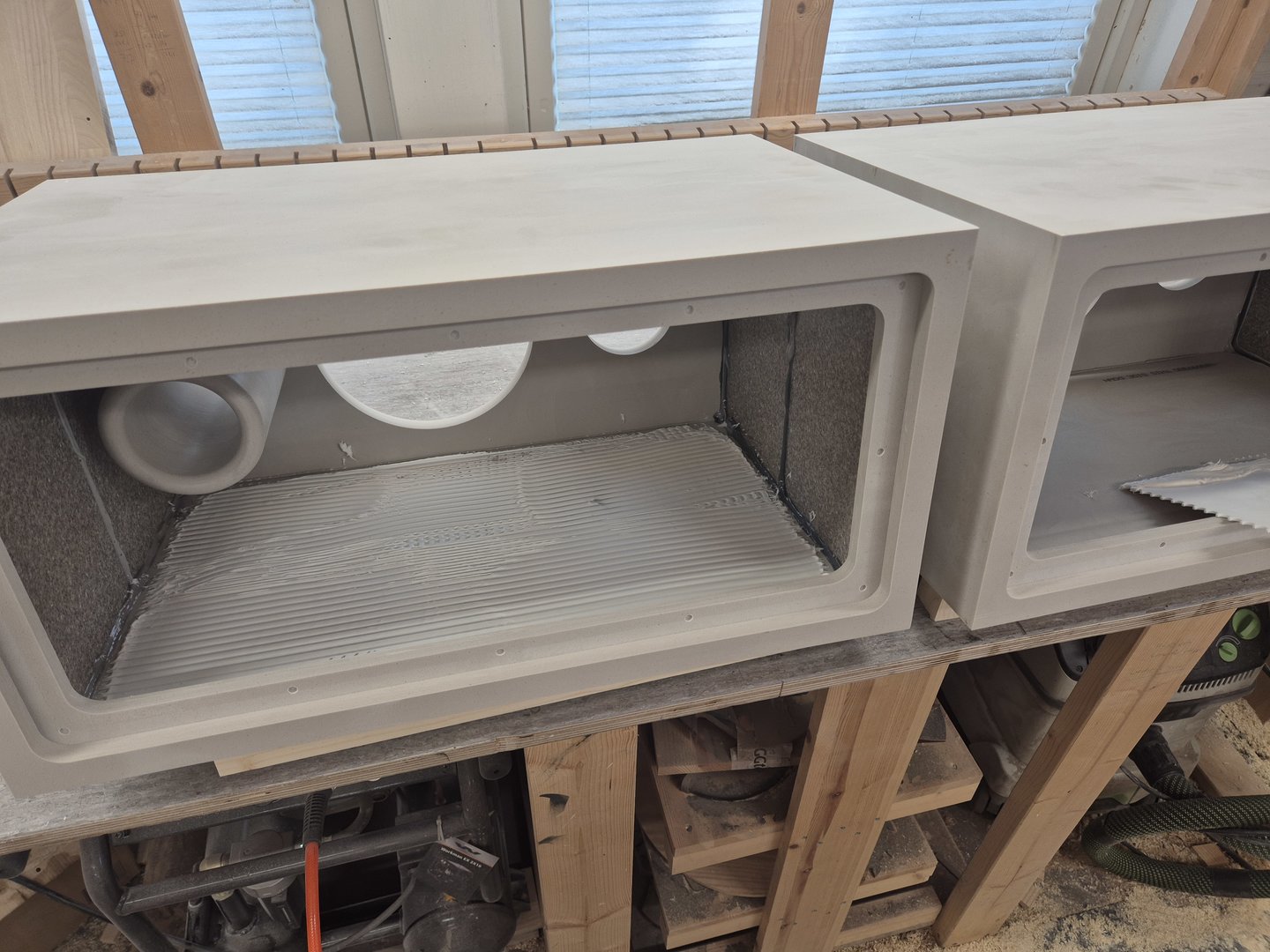

    Etter noen runder på pussebordet er baksiden helt plan og klar for liming av ramme
    Ramme er på plass og høyttalerene tatt med til eget snekkerverksted. Noe må man jo sysle med i ferien når godværet lar vente på seg.
    Har limt dbl corian i topp/bunn og gips+Bitumenplater på sidene
    Til slutt helfolierer jeg med 2mm dempematte.
    Videre dempetiltak i neste kapittel 🤓

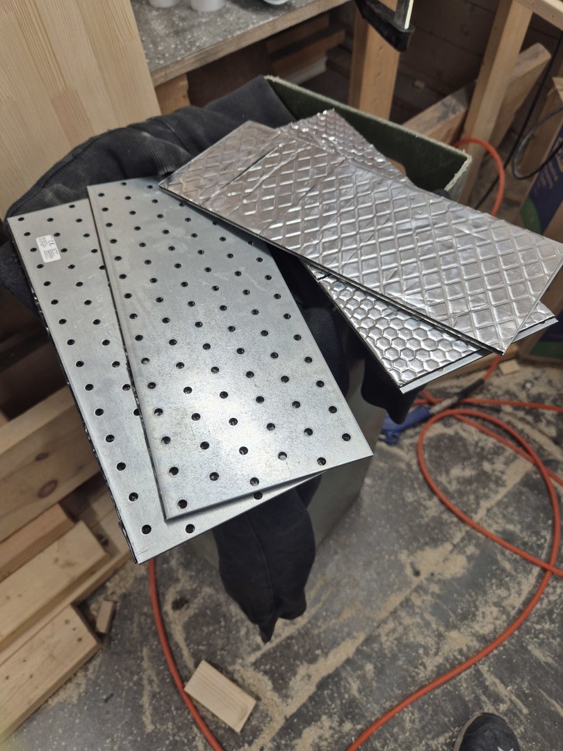

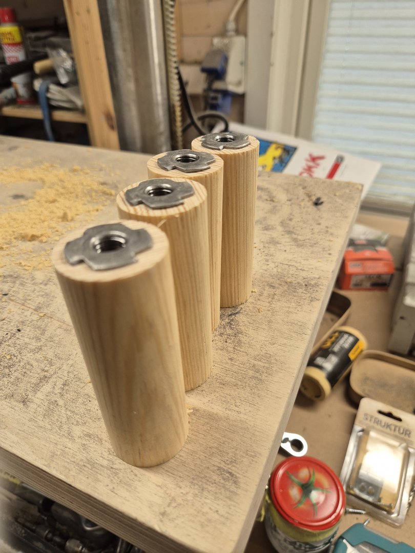

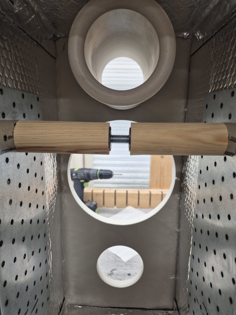

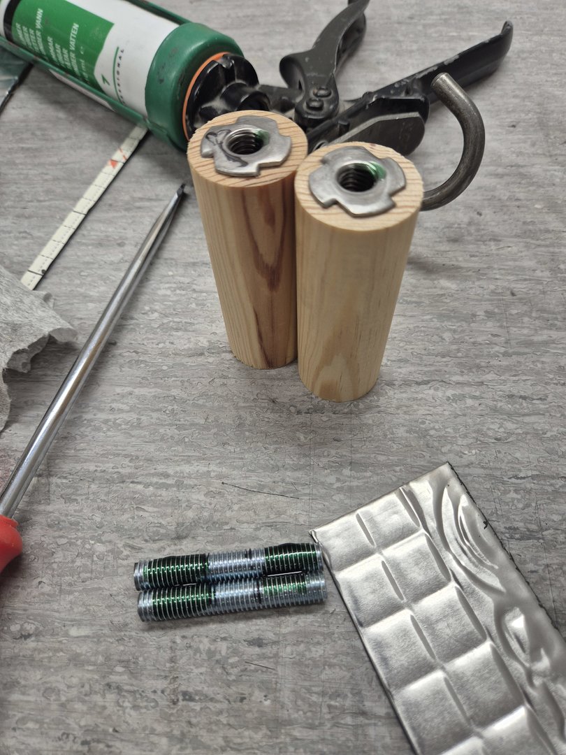

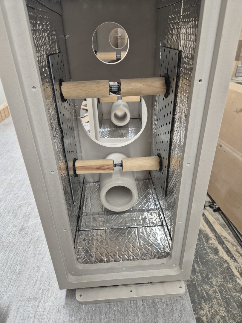

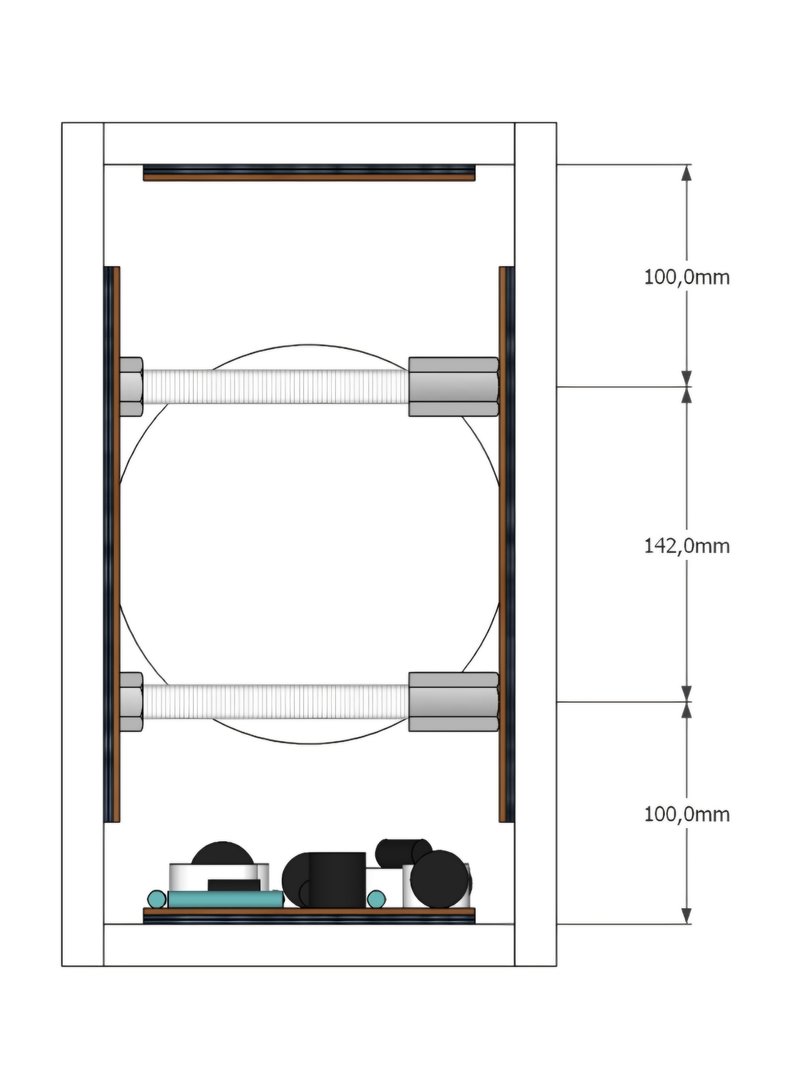

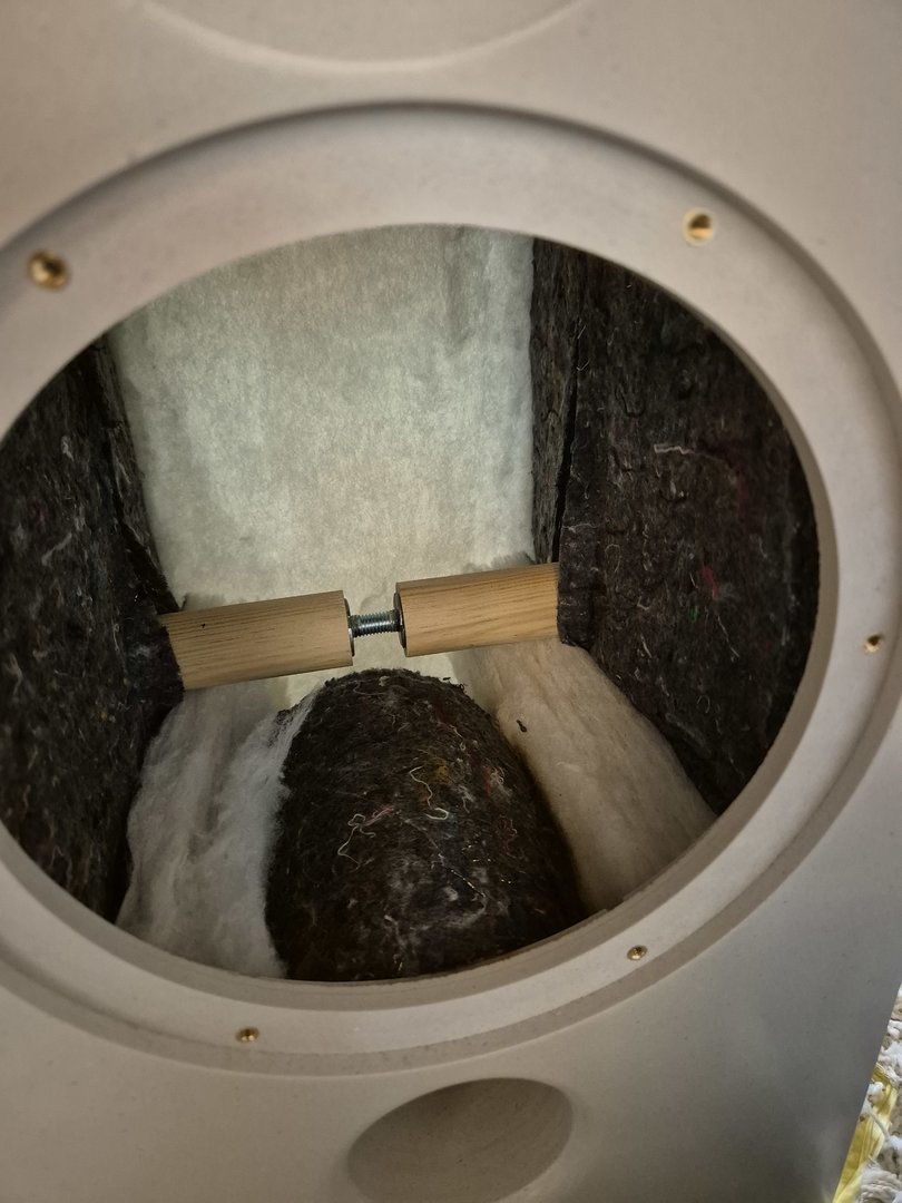

    Store 2mm hullplater pålimt dempematte som skal limes mot sidene
    32mm rundstokk, boret og slått i innslagsmuttere
    Liten test for å sjekke om idéen funker
    Og deretter pøse på med loctite på gjenger og tec7 mot hullplatene
    Trenger ikke stramme til det knaker, men hardt nok til at rundstokkene presser bra mot sidene.
    Gir dette 1 dags tørk

    U
    Utgatt medlem 28213
    Dette ser veldig bra ut inselwind! Kanskje du skulle laget den med fire bolter fra bakplaten festet til baffelen, så er det lett å komme seg inn og ut av kabinettet? Det vil jo fungere som avstivere også. Bare en tanke :)
    inselwind
    Hobbyselger
    05.05.2012
    2.473
    16.425
    Toten
    Jeg kommer til å feste platen med delefilter på baklokket, og den tar nesten hele plassen🤓. Men vil i forkant lime på både asfalt og x-finér som filterplaten kan festes I. Håper at det blir stivt nok, men takk for innspill 😃👍🏼

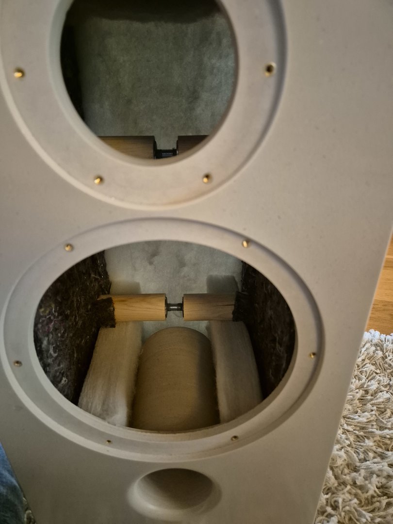

    Limer inn hylser for 4mm maskinskruer, til elementer og bakplate/terminalplate.
    En liten dært med superlim er nedom før hylsene settes inn. Falser ut slik at w8 ikke får pustebesvær
    Neste ut blir å pusse dem opp til 2000 korning. Har allerede vært innom 150k, så da gjenstår 240-320-400-500-800-1000 og 2000🤓.. ☕☕🎵🎶

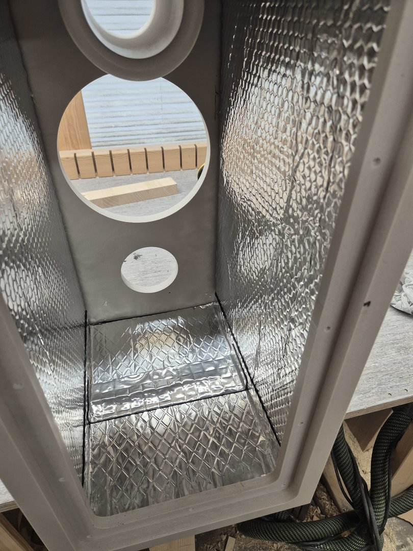

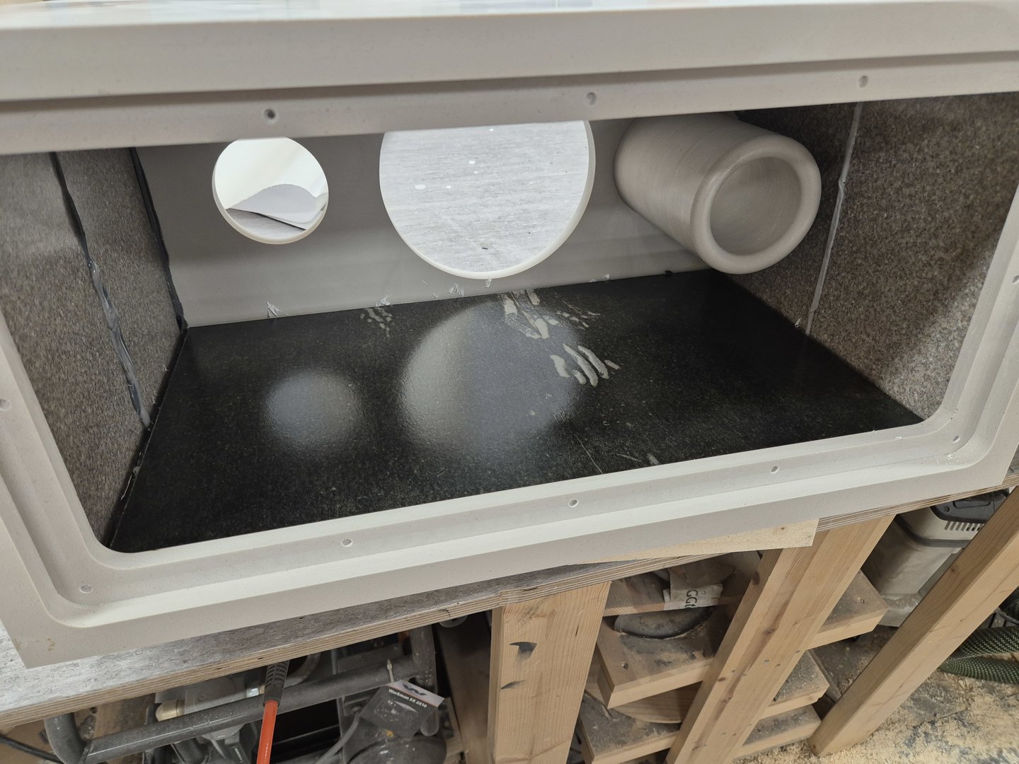

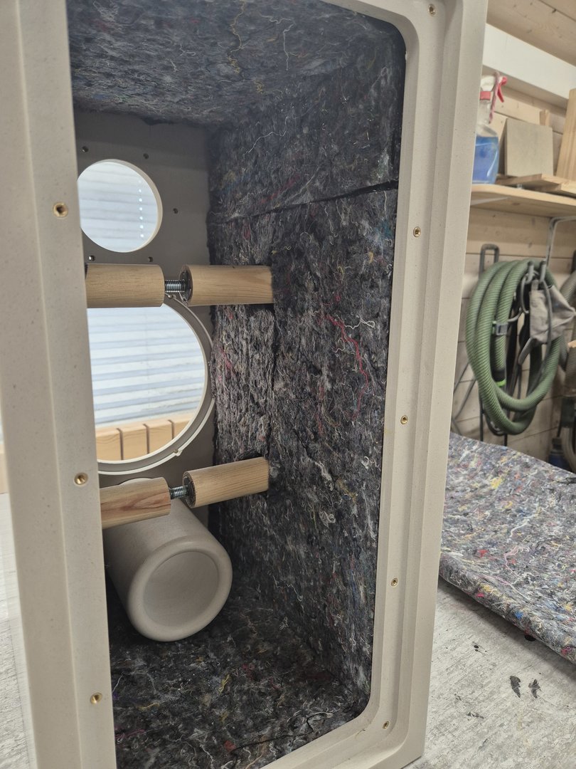

    Bitumen+finer+bitumen+filterplate gir en fin dump lyd v knoketesten.
    1 lag filt rund baut og 2 lag mot bakvegg
    Willy's spesialmatte på hver side av port og videre 5cm bakover for å sikre gode pustebetingelser ut av porten + rygg og topp.

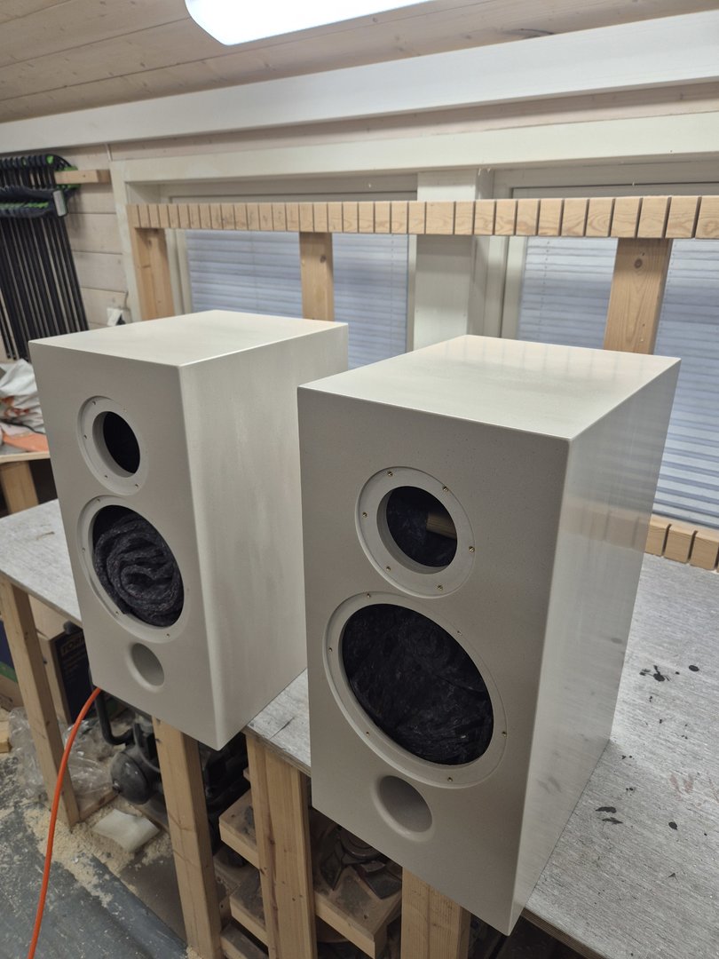

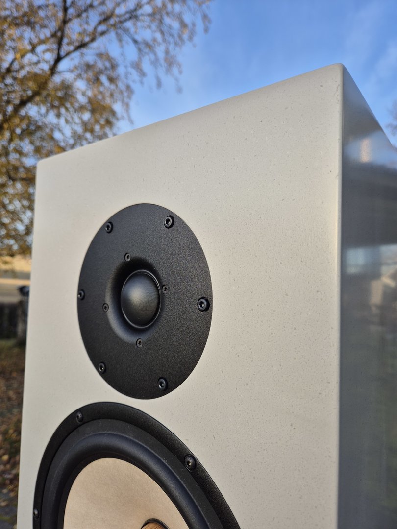

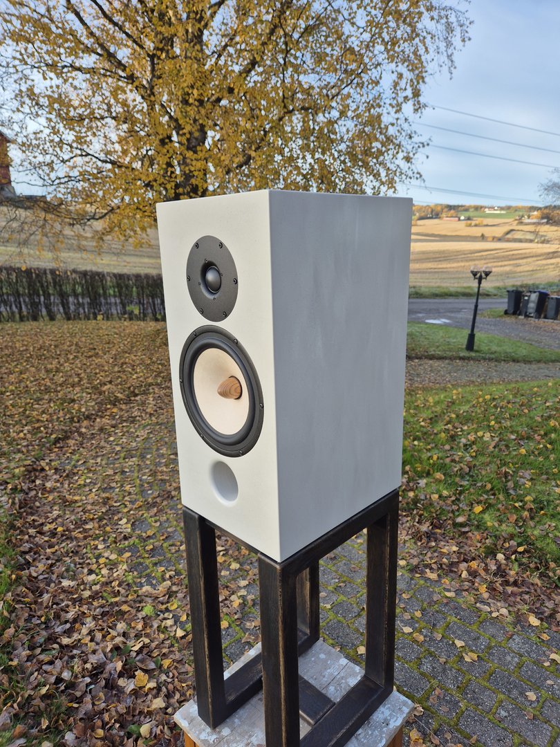

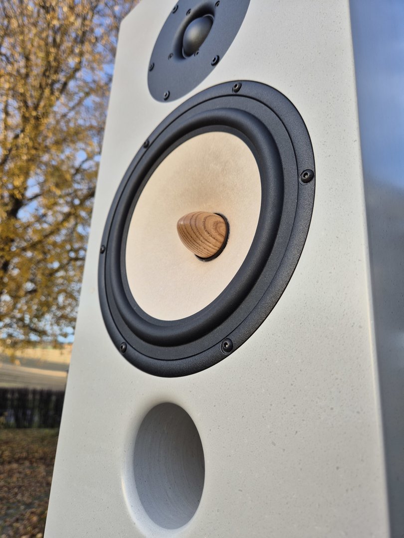

    Dette ble blankt og fint😃
    Om ikke lenge så setter jeg meg i bilen for å besøke en annen halvsprø fyr her inne🤭🚙💨💨💨
    steinost
    22.01.2004
    13.360
    11.326
    Lillestrøm
    Vis vedlegget 1040304
    Vis vedlegget 1040305
    1 lag filt rund baut og 2 lag mot bakvegg Vis vedlegget 1040308
    Willy's spesialmatte på hver side av port og videre 5cm bakover for å sikre gode pustebetingelser ut av porten + rygg og topp. Vis vedlegget 1040309 Vis vedlegget 1040307
    Dette ble blankt og fint😃 Vis vedlegget 1040306

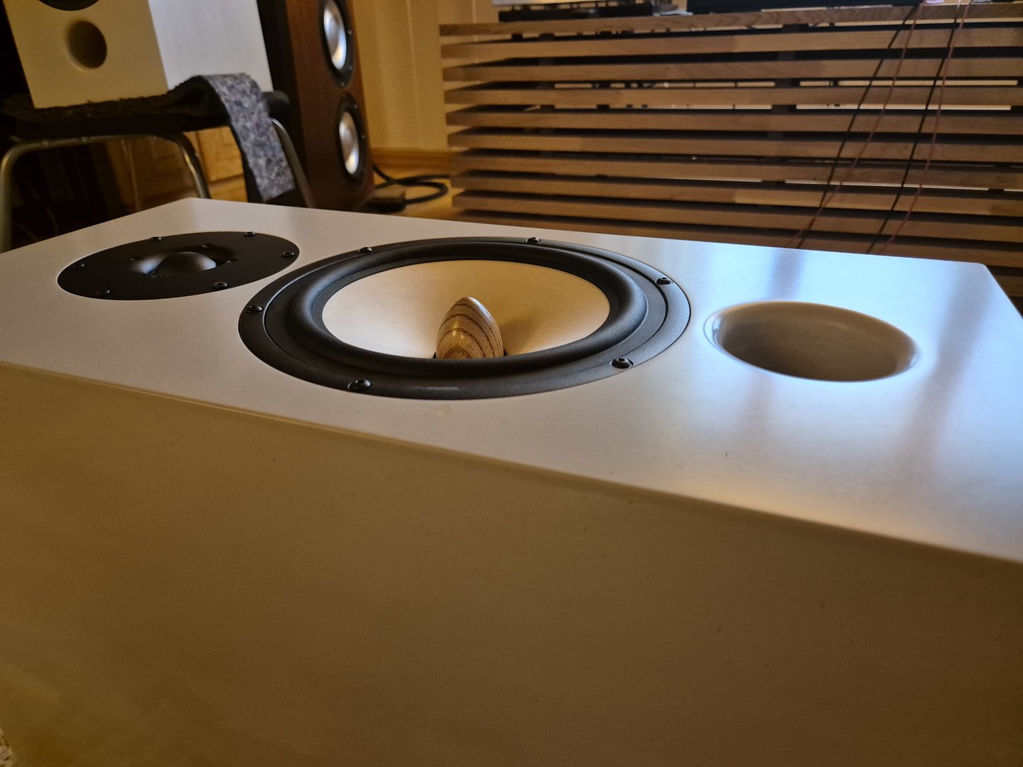

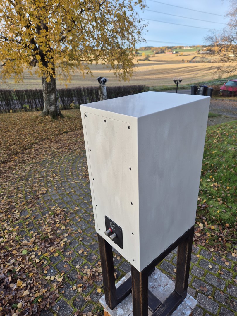

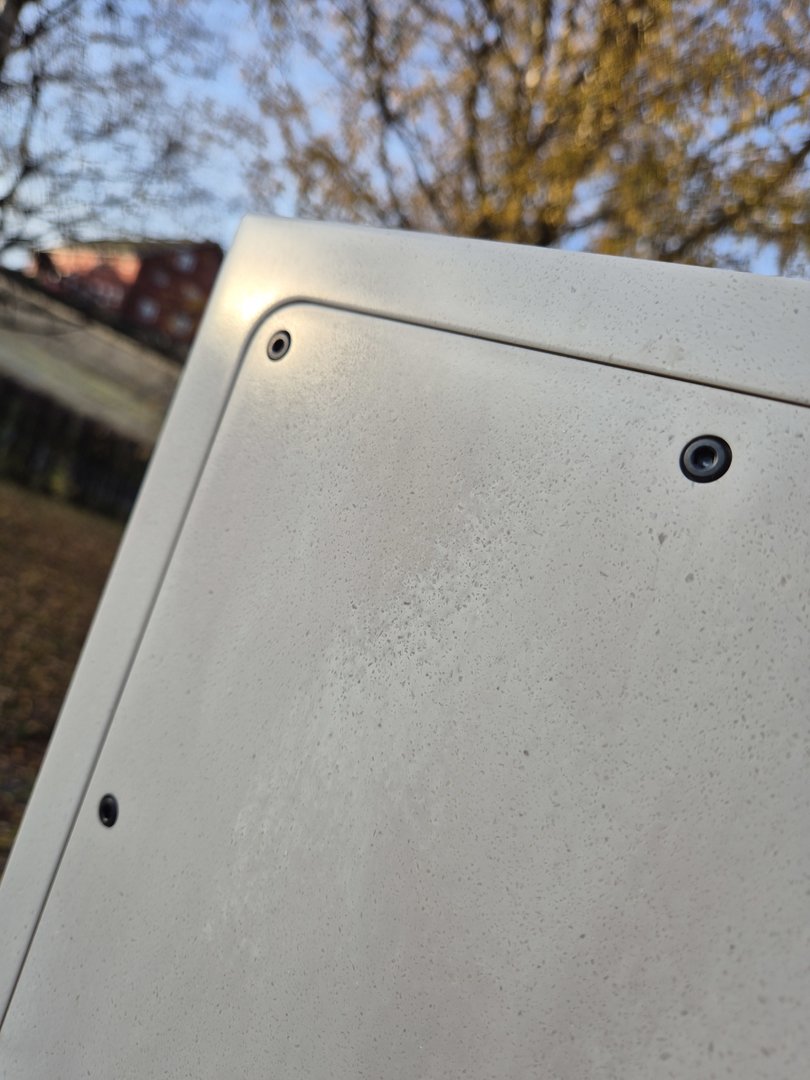

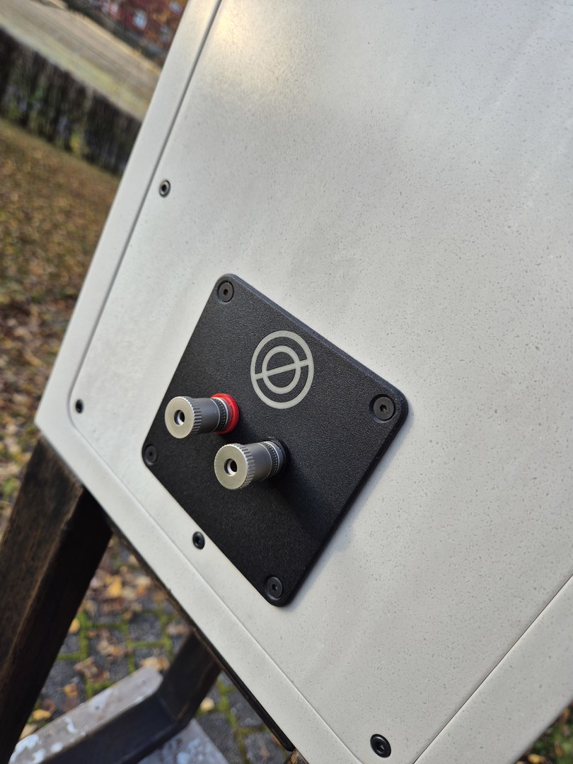

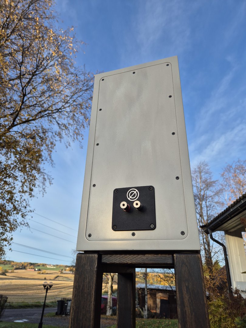

    Her med pålimt pakning før skruene blir dratt til.
    Ble veldig tight og kompakt dette🥳
    Nesten dårlig gjort å måtte gjemme denne flotte baksiden 🤩
    Da er det bare å sette på kaffe'n, rydde bort alt av verktøy og vente på at rørforsterkeren får en liten lunk☕🎵🎶
