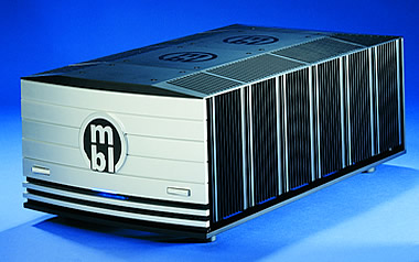

_RoDa_
06.02.2010

12.360
RoDa skrev:
Det blir moro å se sluttfinish på denne etterhvert!
Forventer også en M&M shootout, MAE vs MBL i begge anlegg. ;D
R
MBL. Nå skjønte jeg det. Du har fått deg MBL. Grattis. Først trodde jeg du mente vi skulle benchmarke MAE mot denne:
_RoDa_
06.02.2010
13.775
18.103
hel skrev:
R
Nei du skjønte det ikke :D
Jeg vil at sclalars skal teste MBLn sin mot MAE SE i begge anleggene hans. ;)
