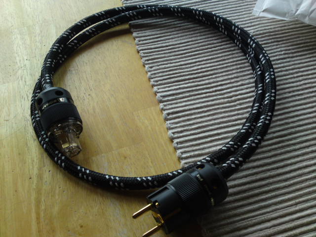

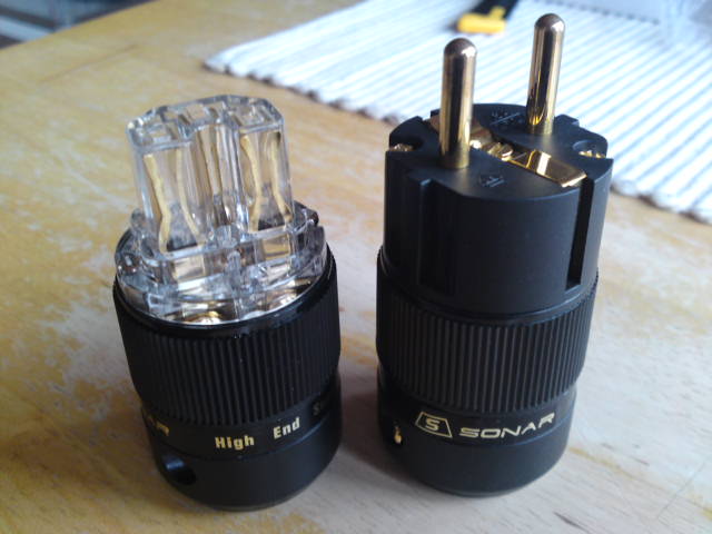

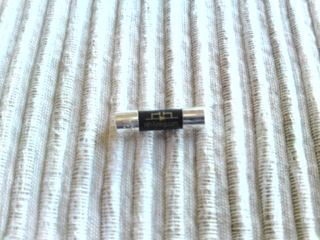

    Faan! Blir det mer kabelsvada?? :eek: :D

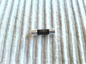

    Pakken inneholder ett sett med Schuko Sonar kontakter.
    Kvaliteten ser og kjennes grei ut-29$.
    Skal settes sammen med 1,5 m Inakustik Reference 3x2,5mm2 Powerkabel.
    Bjørn.H
    03.07.2004
    24.729
    10.085
    Er de kontaktene "ekte"?
    Schumacher
    05.10.2005
    874
    114
    Sør-Trøndelag
    Dæven...-den sagnomsuste HiFI-Tuning superdupersikringen som skal gi lydnirvana :p
    Jo nå blir det vel skikkelig bra...(kremt)

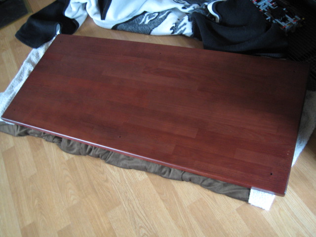

    Har nå ikveld startet og kommet godt igang med Project:DIY Stereobenk :)
    Alt av matrealer er anskaffet og gjort klart.Blir satt sammen og anlegget blir satt inn i benken imorgen-kommer med bilder! dette blir bra! :)
    Schumacher
    05.10.2005
    874
    114
    Sør-Trøndelag

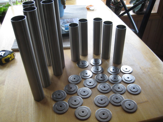

    Ja da er vi igang!!!
    Som sagt,råmatrealer er anskaffet
    Det blir et møbel med 3 hyller og 4 rom.Platene er bestilt og kjøpt hos ett lokalt snekkerverdsted-alt ble bestilt og avtalt pr tlf :).
    Ved henting så jeg umiddelbart at dette blir bra!
    Platene består av 33mm Eik lakkert i Rosewood farge...-dønn match med høytalerne mine!

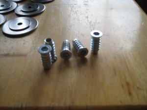

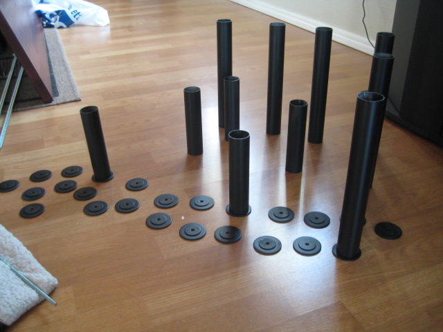

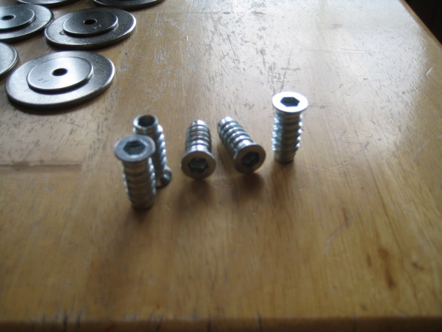

    Litt jernvare må vi også ha.Naboen var bonde før og har ett nedlagt fjøs med melkeanlegg.Med baufil gikk jeg inn i fjøset og kappet rørene rett av og avstandsrørene består da av 38mm meierirør i rustfritt stål.
    Grovkappet med sag og deretter satt i dreiebenk for å få fine kanter og korrekt lengde på alle.

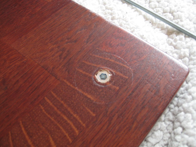

    Hele benken blir satt sammen av gjennomgående gjengestag fra topp til bunn og jeg så litt mørkt på å tvinge de skarpe metallkantene ned i eikeplatene.
    Jeg bestemte meg derfor for å bruke store skiver mellom rørene og platene.Ettersom gjengestagene er M6,så var hullet i skivene mye større enn stagene.
    Jeg valgte derfor å skaffe mindre skiver i M6 senterhull og lime disse til de store slik at sentrering med avstandsrørene ble lettere.
    Jeg hadde ikke lyst til å ha synlig bolt eller hette i topplata,så jeg bestemte meg for å bruke rampa-muffer for å få det slik jeg ville ha det :)
    Disse små jævlene er vanskelig å få tak i,jeg bor 90 min kjøring fra Trondheim,men der var de ikke å oppdrive-utallige tlfsamtaler bekreftet det.
    Så da måtte jeg kjøre 90min i stikk motsatt retning til en møbelfabrikk i Meldal!
    Da var det å begynne å forborre 6 hull i topplata som rampa-muffene skulle ned i.Deretter frest i toppen av hullet med counter-sync borrehode for å få muffene nedfelt i platene.
    To be continued!! ;)
    Schumacher
    05.10.2005
    874
    114
    Sør-Trøndelag

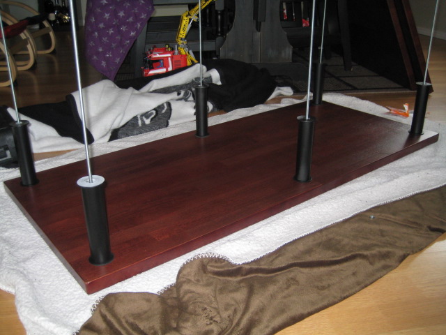

    Da er avstandsrørene og skivene ferdig lakkert.Quick grunning og matt svart på sprayboks kjøpt på Jula ble valget....
    Etter sikkert litt for lite tørke/herdetid på lakken(grunnet ekstrem utålmodighet) begynner monteringen for alvor.
    Gjengestagene er skrudd ned i rampa-muffene og de første rørene og skivene settes på.Monteringen skjer fra topp til bunn-altså,topplaten ligger med oversiden ned mot gulvet.
    Leikis Lyd
    18.05.2006
    5.491
    2.258
    Kyrksæterøra
    Jæven ja det her va imponerende arbei Skomaker, gle mæ t sluttresultate.
    Du ha vårre på Lium ja, å platan e fra Harald H ?
    Schumacher
    05.10.2005
    874
    114
    Sør-Trøndelag
    3K for platan.
    Kunna gått for benkeplata fra IKEA,men jeg ville gjøre detta på min måte og angrer ikke.
    Røren blei gratis da ;D.Med lakk,gjengestenger,skiva og muttera....-ca 3500 tænke æ.

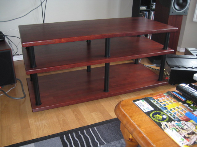

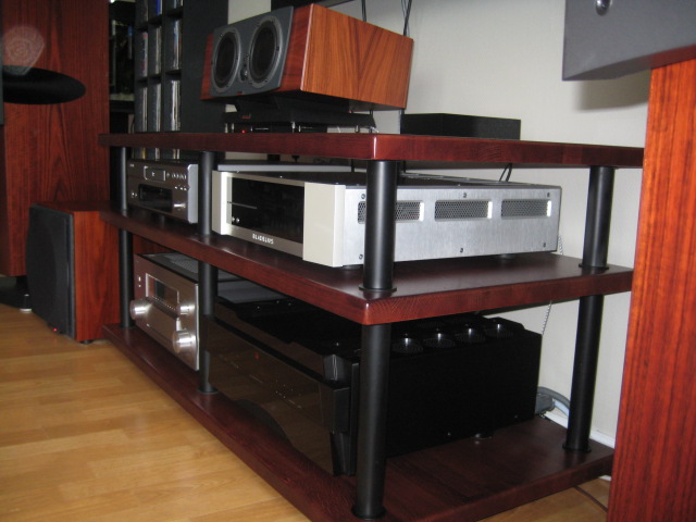

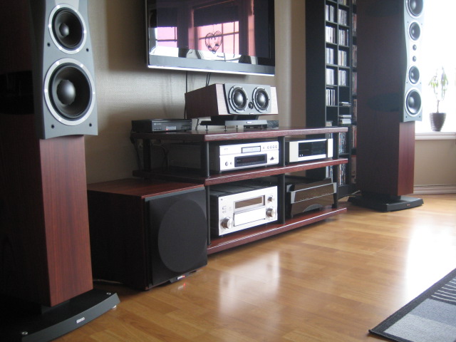

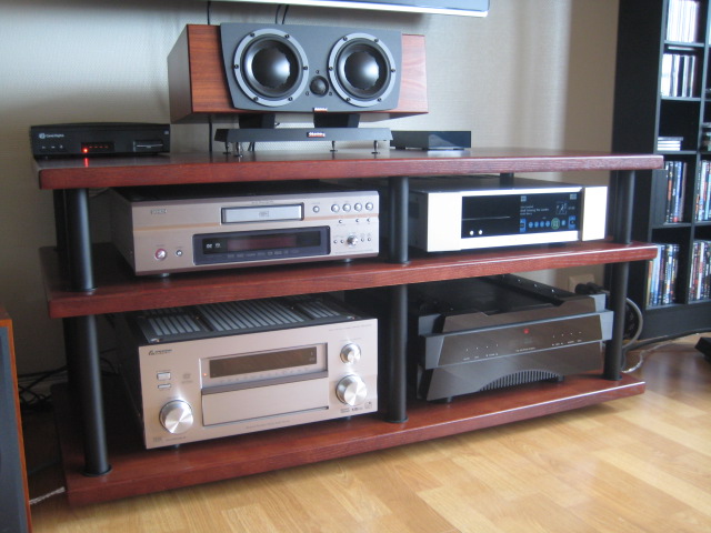

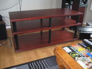

    Da er forsåvidt prosjekt DIY stereobenk ferdig!
    Ganske fornøyd med resultatet og her gleder jeg meg masse til å få rigget opp anlegget i benken og ser det endelige resultatet. :)
    emotikon
    24.10.2004
    12.539
    3.037
    Råbra jobbet Schumi :)
    Fin forsterker du har. En slik skal jeg låne øre til en gang. Forhåpentligvis ikke lenge til....
    TrompetN
    04.03.2004
    8.699
    7.007
    Benken din ble kjempefin! :)
    Veldig imponert over kreative løsninger.
    Har du en link til det alternative racket du fikk pris på av NAT?
    Har ikke helt bestemt me for om jeg skal bygge selv eller kjøpe....

    Ser meget bra ut !! Liker den helheten du har med farger og gjennomføring.
