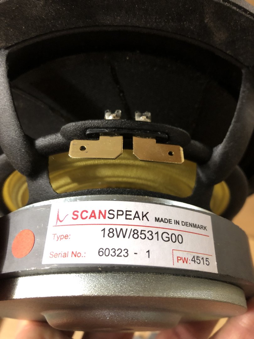

holder på å skal montere ett par scanspeak 18wtil delefilteret mitt (bygger zaphaudio zrt).
Men hvilken pole er pluss og minus her???
Ser ingenting som indikerer pluss/minus jeg.
Det må vel ha noe å si for fasen, eller er jeg helt på jordet når jeg tror det? image.jpg

Riktig som de sier over, men du kan teste med et batteri også dersom det ikke er merket. Pluss til en pol og minus til den andre. Elementet skal svinge ut når det er i fase. Da har du + polen riktig.
MarkusH
Batteri og noen ledningsstubber er det letteste, da kan man forsikre seg om at det er riktig det som står/er oppgitt også. ;)

Takker for tips, brukte batteri for å teste og fikk bekreftet at rød sirkel indikerte pluss!
Takk for nyttig hjelp og input :)
