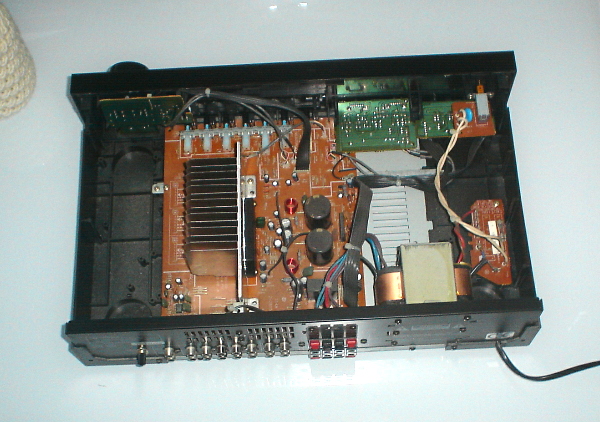

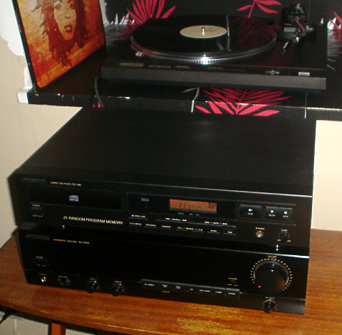

    Får vel representere litt i andre enden av spekteret også..
    Har hatt en AU-X310 i 17 år nå, og den fungerer like bra den dag i dag som den gjorde som ny.
    Samme gjelder CD-spilleren, en CD-190.
    Den har imidlertid et problem som den har hatt siden ny:
    Volumet på denne går på en skala fra 0-60. Ved volum under 4 dempes lyden fortere i høyre høyttaler enn venstre.
    Hadde den på reparasjon to ganger for problemet på garantien når den var ny, de fant ingenting.
    Jeg ga opp og lærte meg å kompansere med balansehjulet..

    Hvor porøs pleier plasten å være på disse armene som holder printkortet potentiometeret sitter på? (se oppe til venstre på bildet, beklager kvaliteten..)

    Hmm..
    *Frem med skrujern*
    takk for svar forresten!
    Vil tru kortet hvor volumkontroll sitter heter F -5716 den er på ( VR1 ) 150kohm å har partnummer 83005400.
    litt vill tipping fra min side :) fort å galt

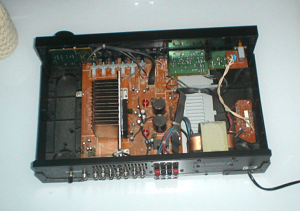

    Aggromagnet
    12.08.2012
    286
    70
    49480900 KBX2 står det på den, fikk lirka inn ei lommelykt..
    Tipper dette er den jeg trenger SANSUI-PARTS-SHOP
    Men har enda ikke fått den ut, virker som om printkortet er limt fast eller iallefall festet med annet enn plastklemmene? Er redd for å bruke makt nedi her :)
    Du kan prøve forsiktig med varmepistol om du har det.

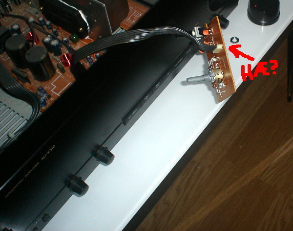

    AU-X310 moroa fortsetter.
    At printkortet satt fast var mest pga min egen udugelighet. Tenkte ikke på at mutteren bak potten holdt den på plass..
    Jaja. Nå er vi altså så langt. Det neste jeg lurer på er hvordan denne kontakten løsnes? Makt?..
    L
    Lars.N
    Vis vedlegget 167063
    Du ser om den er 2 delt med klips eller loddet fast hvis du lirker / ser godt etter .

    Ok takk, da tror jeg at jeg slutter å dra i den nå.. Kommer uansett ganske greit til uten at den løsnes.
    Nytt potmeter bestilt i dag. Har aldri skrudd på forsterker før, loddingsbiten blir sikkert interessant.
    mwt
    26.10.2007
    294
    vestfold
    hehe.... ja den kontakten er loddet :) MEN i motsatt enden av kabelen er det en større sokkel -den har en låse anordning som må presses inn men du drar i kabelen -bare sørg for å merke hvilken vei kabelen sitter ;)
    apropos, det var sånt at potmeteren var ujevnt under kl 9 ikke sant? -hvis man ikke kan skaffe original ny potmeter så pleide jeg heller å sette et motstand i serie med signalen i hver kanal (potmeteren) da flyttes posisjonene på potmeteren.... altså da brukes mer av potmeteren og ikke den smalle område mellom kl 8 og 11- men da blir allrede lav styrke under 10-11, og passer høyt forbi 13-14. Eneste ulempe er at de fleste vil tro at amp ikke har så mye mer å gå på :rolleyes:
