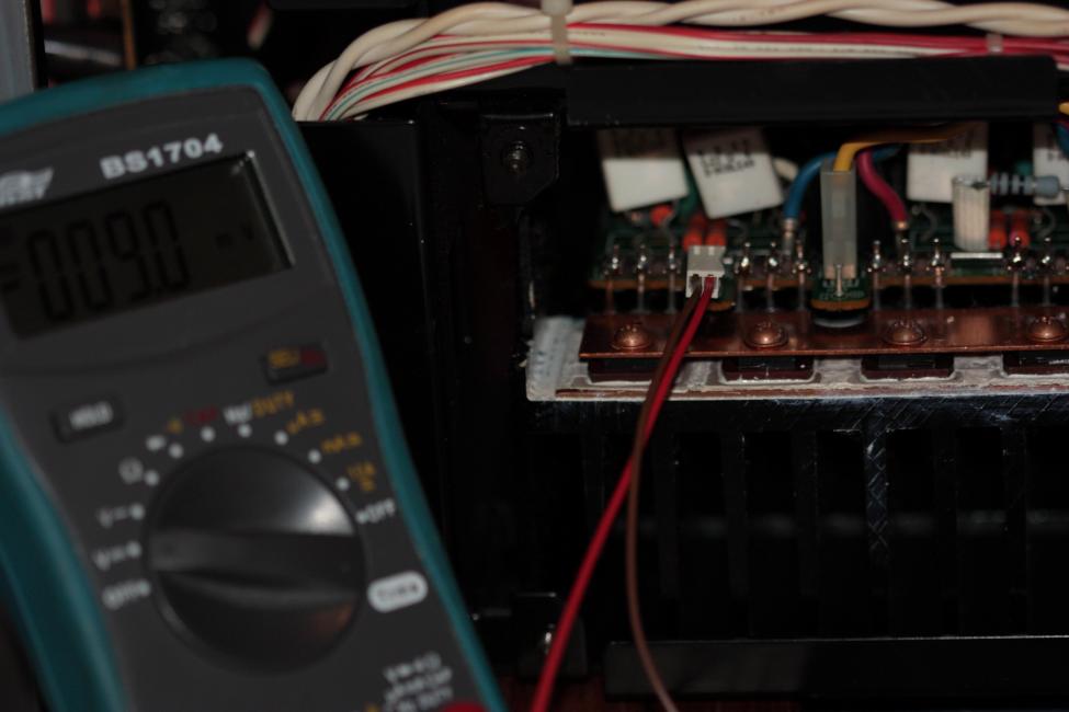

    Fyra opp amp god å varm men verdier ligger langt unna spec , hvis jeg ikke måler feil da skal jo ha 8.8mv
    L
    Lars.N
    Ligger nok for høyt der ja...:) Skal være 8,8mV +- 1mV
    Ser du noe spesielt på skjema angående de TP bias målepunkt ( de med 2 pinn på ) synes det er rart det kun måler på en pinn av de .

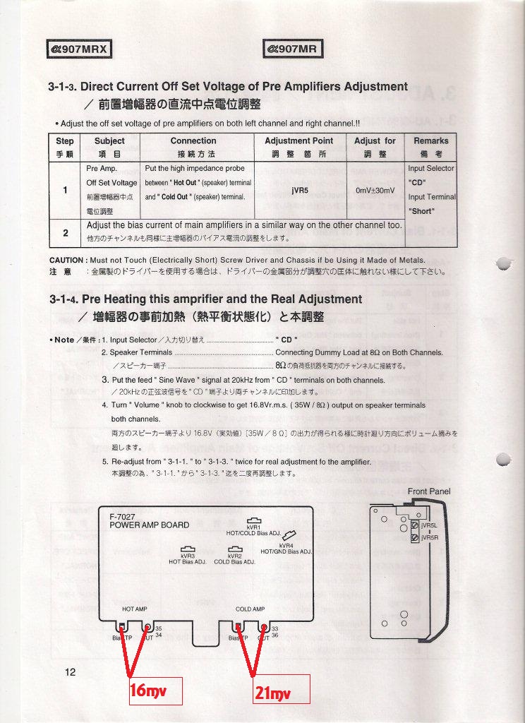

    Snåle greier kortet på skjema heter 7027 , test punkt er merket på printplate med Bias TP.

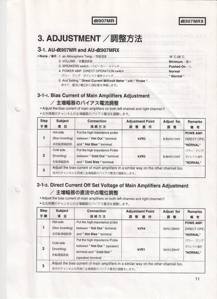

    Hmm, jeg finner ikke F-7027 på skjemaet. Derimot står det at power amp board heter F-7187...... Begynner å lure på at det er endel slurvefeil i denne manualen....

    justert ned bias på den ene siden i kveld til 8.8mv prikk på hot og cold side ( men ble jo nesten ikke varme i kjøleribber etter justering ) hvor varm var din 907 ? Jeg kan legge tunga på ribber uten å brenne meg :)
    Hvordan gjør jeg det med DC justering testa punkt 1 ut i praksis det ble jo bare køl den gikk rett i protect på rele.

    På tomgang blir den såvidt lunken, blir noe varmere ved litt pådrag. Jeg koblet målepinnene til høyttalerterminalene og justerte til 0mV ved nedskrudd volum med kVr1 som i punkt 2 på 3-1-2 på side 11. Punkt 1 på samme skjønner jeg intet av, der må det være en feil i manualen. Der står jo akkurat det samme som punkt en på 3-1-1, og det får jeg ikke til å stemme...

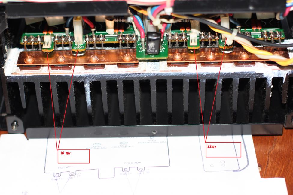

    Vis vedlegget 183111 Fyra opp amp god å varm men verdier ligger langt unna spec , hvis jeg ikke måler feil da skal jo ha 8.8mv Vis vedlegget 183109 Vis vedlegget 183110
    Trur jeg er på sporet av noe nå men vet ikke da jeg ikke er elektrokyndig i det hele tatt ( synd for meg ) men men :)
    Hvis du ser på bilde av TP bias målepunkt på hot og cold side den med 2 pinn så er det en pluss og minus side på den .
    Pluss siden er ikke merket på kortet med pluss på pinn er den som ligger nærmest base på utgangtransistor , du ser en B merket på kortet å en E på andre siden for TP målepunkt som ligger mellom to transistorer .
    Legger ut et bilde med de merket av når jeg for tid slik jeg kanskje mener det henger i hop dette her.

    Ok, det er nok sånn ja. Hvordan gikk det med dc justeringa?
    Den ble justert på høytalerutganger til 0 mv med føler meg ikke helt komfortabel med hele opplegge grunnet bug i manualen.
    Hot og cold skal balanseres hver for seg på DC for at resultatet skal mest mulig 0mv ut uten skevtrekk mener jeg å ha lest et sted .

    Ok, synd med den feilen i manualen. Fremgangsmåten på 707 og 607 er helt annerledes, så det går ikke å bruke den heller....:(

    Går veien dette :) snek på innsiden med inspeksjonspeil VR 1 er DC / VR 2 Bias / VR 3 Bias / VR 4 er også umerket til hva den er til så der blir jeg svar skyldig .
    Bias justeres enkelt å greit på TP pluggen med en to pinn iso kontakt 8.8mv +-1 mv dette gjøres på Hot & cold side , det er samme prossedyre på L/R side.

    Tar en sjekk på VR 5 R/L også på DC fra pre amp :) (men den VR 4 potten iriterer ikke sansen for sånne twilightsone pottmetere )

    Yes yes VR 4 gir svar fra seg nå :) den balanserer på out hot og out cold på driver kort .
    Men VR 5 how to ? Den skal stå på cd velger med rca plugger kortsluttet VR 5 L/R skal da justere dc på preamp delen , det står det skal måles på høytalerutgang men for ikke no respons .
    Noen ide ? ?
    Nesten ferdig
    L
    Lars.N
    Yes yes VR 4 gir svar fra seg nå :) den balanserer på out hot og cold .
    Noen ide ? ?
    Nesten ferdig
    Testet vilt rundt nå DC justering på preamp delen her fant jeg en løsning som passet XR utgaven , speaker utgang A på on ,innput på cd men ikke noe kotsluttning av rca plugg , litt pådrag på volum måler på høytalerutgang cold / hot justerer VR 5 L/R til null DC FERDIG VARE :) om det er riktig vet,a F men resultat OK ja :)

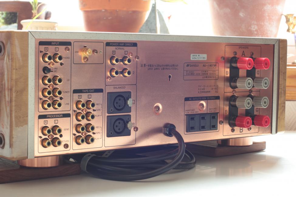

    Litt for bling bling etter egen smak men håper iallefall jeg ikke har driti på draget nå med justering litt i det blå .
    Huke den opp senere i kveld så for det bare stå sin prøve , alle parametere er trippel sjekket så x mine gule fingrer .

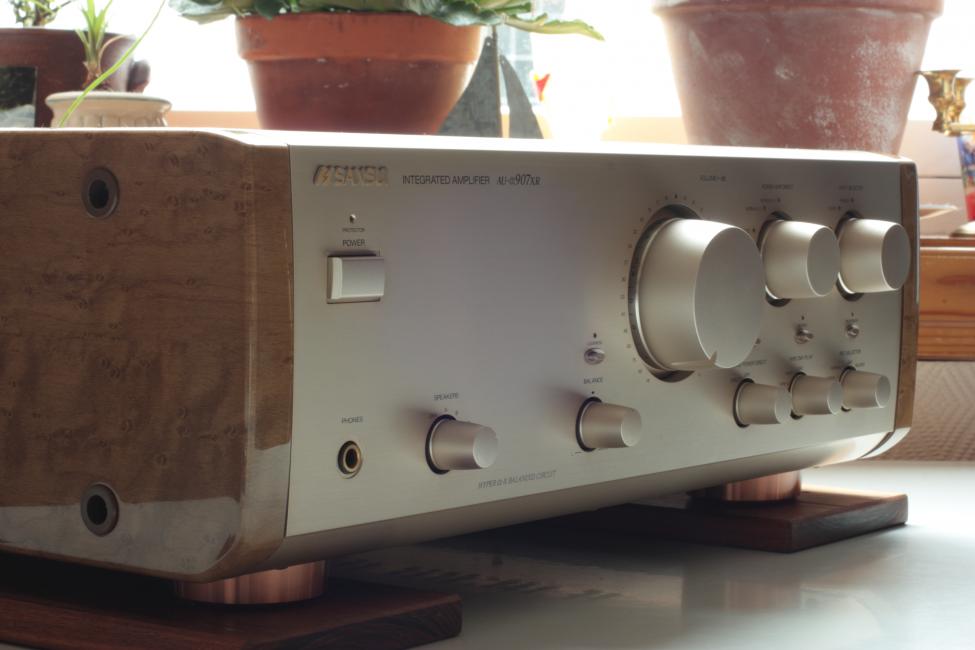

    Tja, syns da den ser flott ut jeg. Litt uvant farge på sidepanelene kanskje. Bakplata ser lik ut som min DR bortsett fra at min ikke har de der ekstra AC-kontaktene. Litt synd at høyttalerterminalene ikke tar bananplugger i enden, men det går å klemme de fast. Sidepanelene på min er levert til lakkering. De blir nå blank sorte. De var såpass skadet at jeg velger å gjøre det sånn...:)
    L
    Lars.N
    Sort på side paneler blir flott det , da har jeg huket Sansui alpha AU 907XR opp den service hadde den godt av :) spiller helt konge langt bedre en før .
