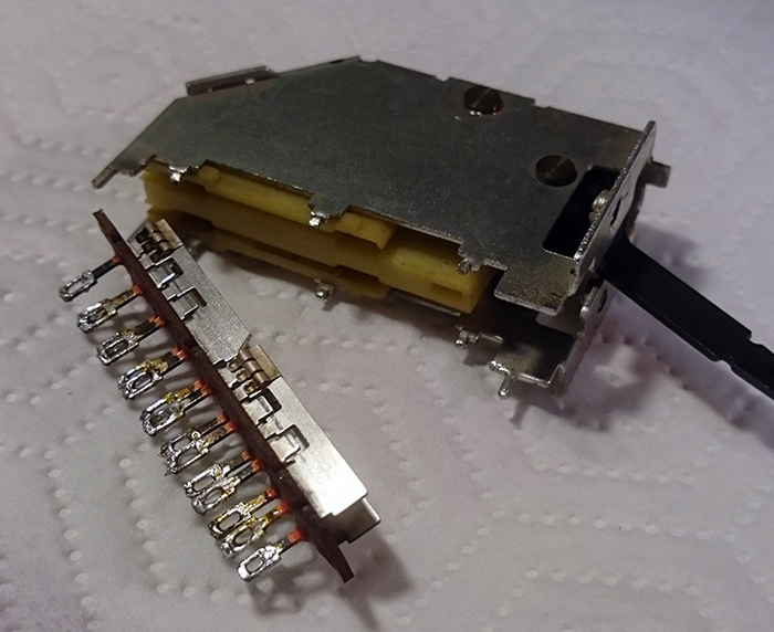

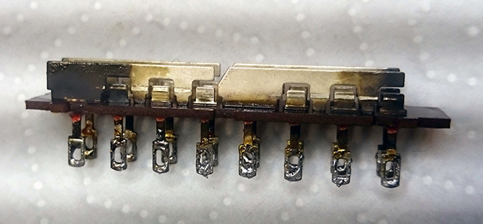

En liten påminnelse om hvor jævlig det kan være - dette er en vippebryter fra en Sansui AU9500 - før og etter rens:
