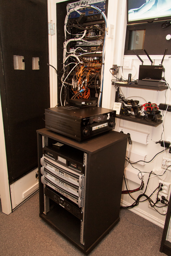

    Da er helgen over og sammenligningen mellom Yamaha CX-A5100 og Marantz AV 8801 er over for denne gang. Dette har vært en interessant helg med mye testing, mye godt lag, og ikke minst enormt vertskap i fra Arve Hundbedt. Tusen takk.
    I bildet bakfra venstre: Eivind, Arne. Foran: Bengt, Svein (meg) og Arve Hunsbedt til høyre. I tillegg var orso med på fredagen og lørdag formiddag.
    Målsetning
    Hunsbedt har Marantz AV 8801 som prosessor, men det kjøres ingen prosessering i denne. Dette gjøres i dedikerte Crown amper. Her prosesseres delefilter og romkalibrering. 8801 kjøres da rent igjennom, hvor eneste oppsett er tidsforsinkelse og eventuell large/small deling på surroundkanalene.
    Målet med denne testen var da å erstatte 8801 med en Yamaha 5100, og uten noen form for prosessering. Grunnspørsmålet var: Er der forskjell i egenlyden mellom 8801 og 5100? For å sitere påstandene: Finner vi den varme lyden Marantzen mot den kliniske lyden i Yamaha?
    Vi har ikke sett på romkorrigeringsegenskaper mot Audyssey XT32 mot YPAO. Det hadde tatt veldig mye lengre tid, og ville garantert vært betydelig mer subjektivt orientert.
    Oppsett
    For å få til dette var det nødvendig å finne en måte Yamaha og Marantzen kunne brukes helt i parallell. På signalsiden var dette mulig fordi Oppo har to HDMI-utganger som kan settes opp til å sende det samme signalet på begge utgangene. Da koblet vi opp én HDMI til Marantz og én til Yamaha. Deretter måtte man finne en måte å veksle Marantz-utgangene med Yamaha-utgangene. Dette må kunne foregå raskt, og aller helst blindt slik at forventningbiaset kan fjernes fra ligningen.
    For å få til dette, laget jeg en 10 kanals A B tester til denne testen. Se byggetråden http://www.hifisentralen.no/forumet...1342-byggetra-d-10-kanals-b-tester-m-xlr.html for mer info om byggeprosessen. Boksen er bygd opp med releer som bytter mellom kilde A og kilde B. Boksen er sattt sammen med komponenter fra pro-audio og er skjermet innvendig for å få minst mulig påvirkning av signalet. Boksen har 10 fullt isolerte kanaler slik at man kan veksle alle linjene i Hunsbedts 7.2-oppsett. A-inngangen ble da koblet til Marantz, B-inngangen til Yamaha og utgangen ble koblet ut til forsterkerene.
    Vi hadde en 10 meter lang ledning med en bryter i enden som lot oss veksle mellom A og B. Selve boksen har et rødt og et grønt lys og viser hvilke av A B inngangen man lytter til, men hvis man ikke ser boksen kan man ikke vite hvilken kilde man lytter til. På den måten har vi mulighet til å kjøre testen blindt.
    Her er noen bildet fra teknisk rom og oppsettet. Yamahaen er satt oppå racket med forsterkere og AB-boksen er koblet inn mellom Marantz (i racket) og XLR-kablene som går til ampene.
    En viktig forutsetning for å kunne være i stand til å kunne høre på de riktige forskjellene i en AB test er at nivåene er eksakt like. Hvis ikke lytter man bare til nivåforskjellene. Jeg kopierte innstillingene fra Marantz inn i Yamaha; Levels, distance, large/small og x-over-frekvenser. Begge enhetene ble satt i through/straight og både YPAO og MultiEQ XT32 ble slått av. All dynamiske funksjoner, som dynamic volume, YPAO volume, osv. av.
    For å kalibrere nivåene satte jeg både Yamaha og Marantz i MV -20dB og satte opp en lydmåler i rommet. Jeg spilte så av en 1kHz sinus fra Oppo for hver kanal, og justerte speaker level i Yamahaen slik at SPL-nivået var likt.
    Dette viste seg å gi alt for store nivåforskjeller fordi vi kunne høre klar forskjell i nivåene, og jeg måtte gjøre kalibreringen på nytt. Toleransen i lydtrykksmåleren var tydeligvis for stor til at man fikk nøyaktig nok kalibrering på denne måten. Løsningen ble koble ut forsterkene og koble utgangene fra AB testeren inn i REW og så bruke signalmeteret der til å matche nivåene nøyaktig.
