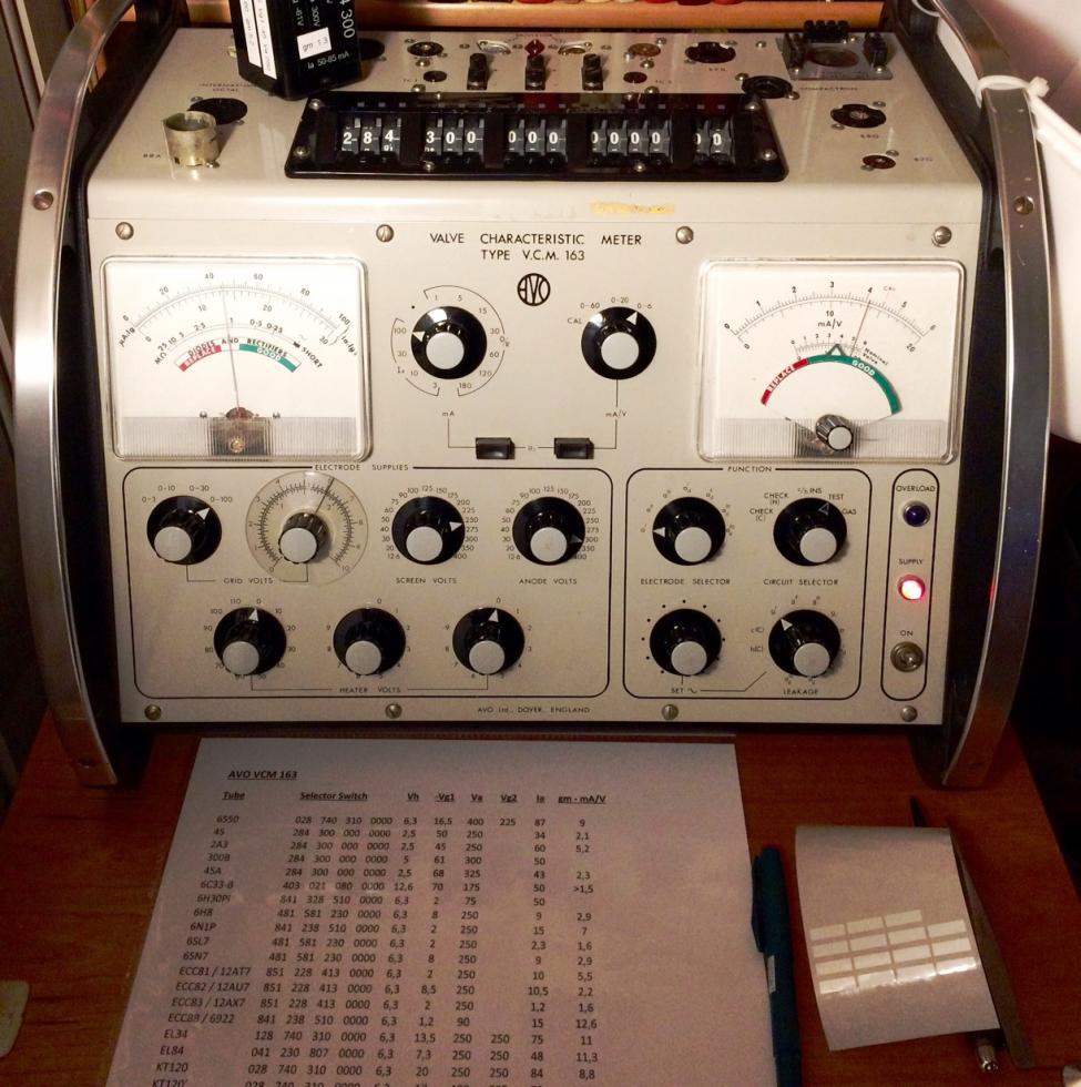

Apropos testing. Jeg fant dette:
My recommendation for home testing: get a simple Emission tester like a B&K DYNA-JET, Heathkit, Eico or other NON-Gm tester. They are simple to use, stable, accurate and relate well to the life remaining in your tubes. Buy your tubes from someone who certifies their specs to be proper when new. Those specs are built into the tube and will remain constant as the tube ages. All you need to do is monitor the condition on the cathode coating, which is easily measured via emission. So if a tube was properly made and tested when new, all one needs to assess its current state is a simple emission tester.
Det betyr at for "folk flest" som vil teste om rørene fortsatt er brukbare eller ikke klarer seg godt med en "emission" tester.
En slik en er nok over kill for de fleste:

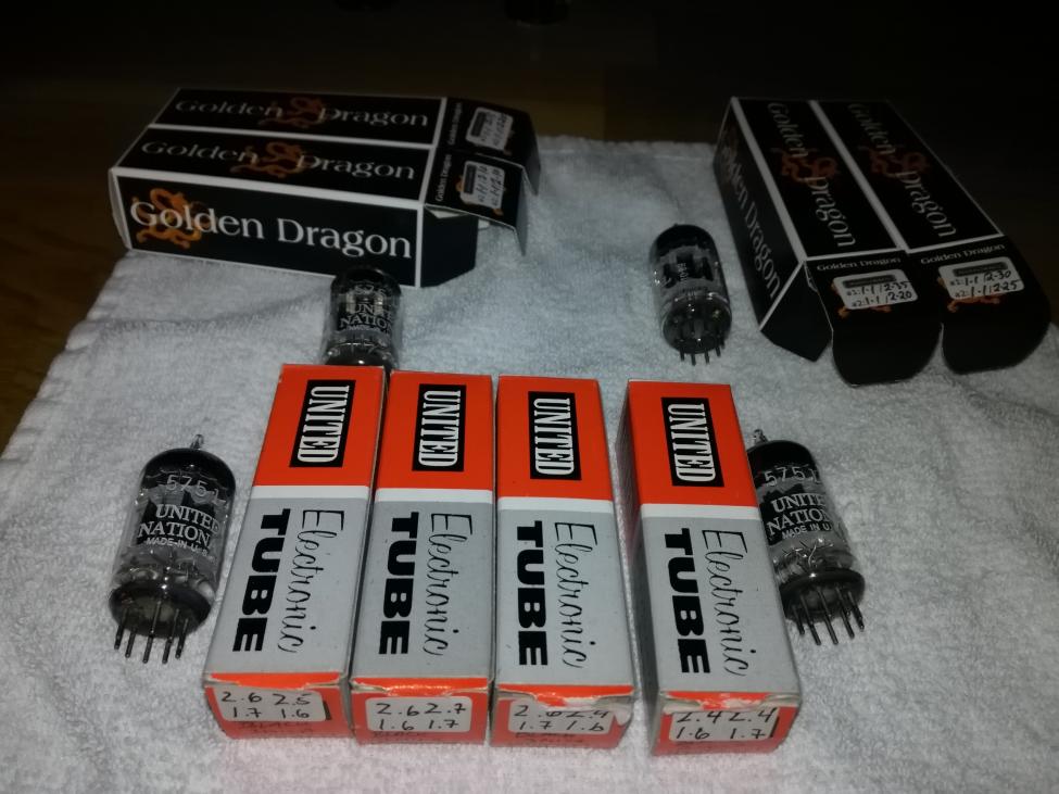

Så da er Jederlabbens gode rykte rett. Sliter med lav gain på Riaa. Fikk forslag om noen gode NOS rør eller en annen utgave av de normale Golden Dragon 12ax røra . Mine 5751 rør er kanskje litt råere. Men kan ikke bruke de til low output mc pu :/ Har handlet rør før. Men ikke alltid selger lytter til rørene før han selger de! . Hyggelig pris på Gd. Lavere støy og endelig bedre gain. Samt selvsagt målt og matchet :)
Jeg har ingen betenkeligheter mot å dra tilbake :)
