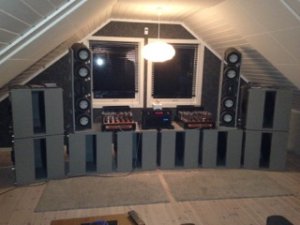

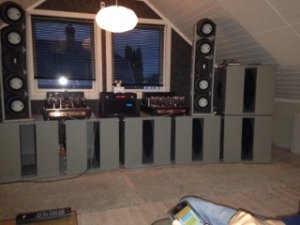

    Heisann!
    Som man ser på bildene:
    - Et antall RiPol`er med Beyma 21PW1400Fe. 8 stykker. 16 elementer totalt.
    - Dobbelt D`Appolito konfigurasjon ?, med Accuton C173-6-096E, og RAAL 140-15D-AM-AG.
    - Et hendig verktøy Groundsound DCN28 (Clio og!)
    - Kabler, jo de er lange nok! Claes Olsson høyttalerkabler!
    - Kabinettene til Accuton elementene og RAAL`en er støpt i gråjern. Grått støpejern har en høy vibrasjonsdempeevne. "Et materials vibrasjonsdempeevne, er dets evne til å redusere elastiske svingninger gjennom å absorbere svingningsenergi og konvertere denne til varme" (sitat) Om enn en smule upraktisk! Kabinettene til Accuton, er åpne bak, U-baffel, muligens. RAAL`en er tett, kompakt fylt med sand.
    - Delefrekvenser er 130 og 2500 Hz, 24dB/oktav.
    - Så EQ`er jeg litt! Hvilke ulemper kan det medføre å be, på en eller annen måte forsterkeren, pent om å spille litt høyere, eller lavere for den del, i en del av frekvensområde så lenge dette er greit for høyttaleren……… ;-) Jeg forstår det bare ikke……
    - Totalvekt, drøyt 1,6 tonn.
    DIY er ikke hva det var, slik har det blitt også her i huset. Et par nye begreper har oppstått. DBF, done by friends, og DBO, done by others:

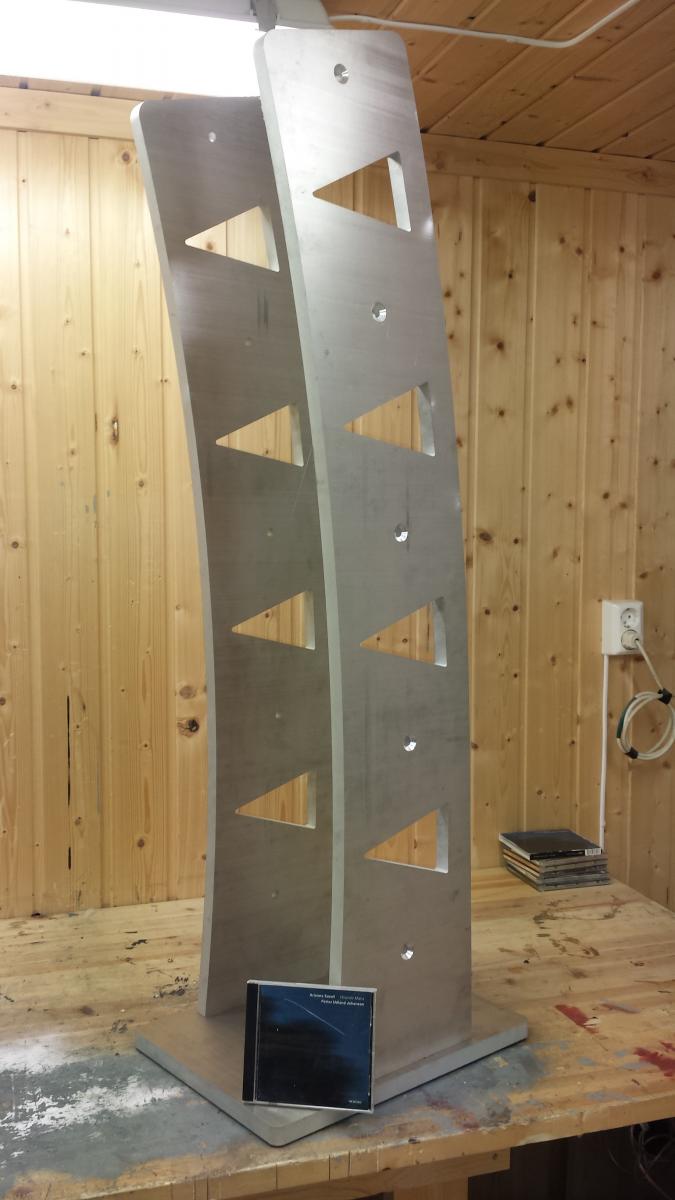

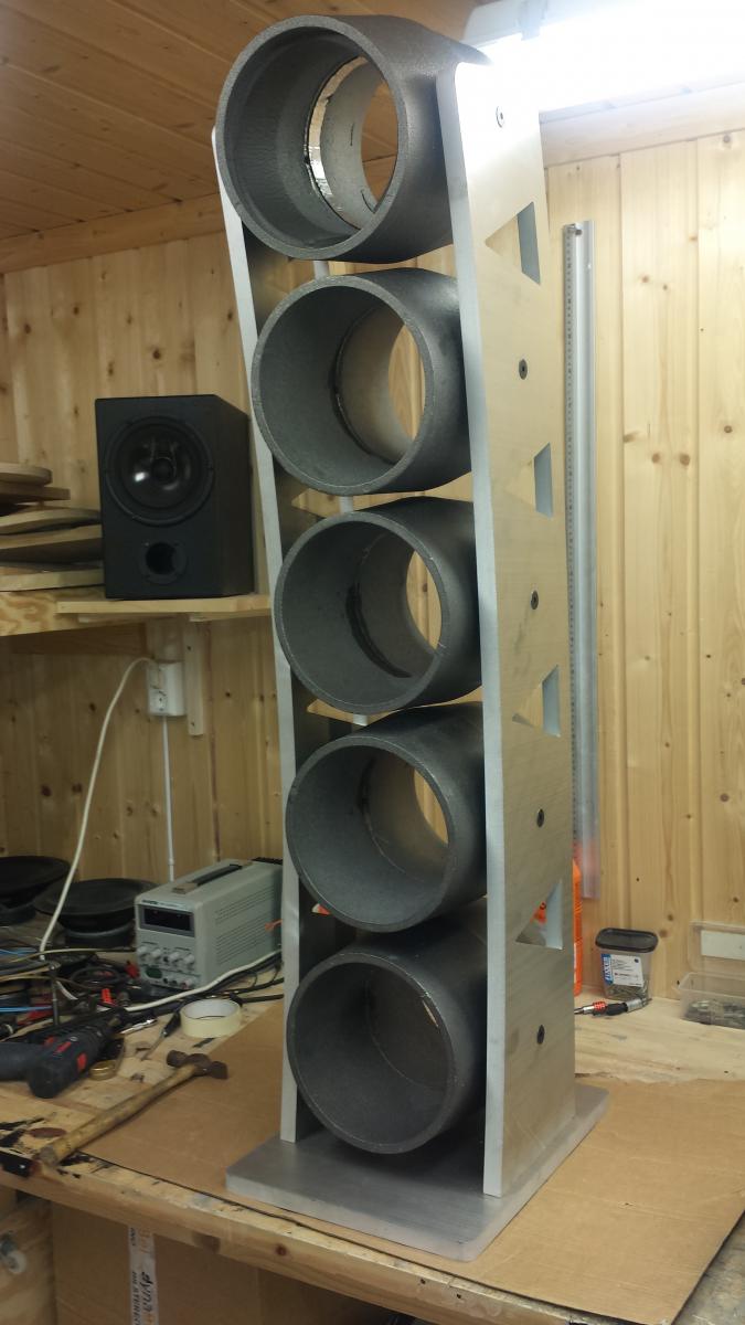

    * Magnus (emokid) har designet og tegnet stativene til satellittene. Krummingen er ikke tilfeldig. De er vannskåret i 20mm aluminium for så å bli kalkblåst. Ellers innsatt med matolje. Magnus er og superbruker på Groundsound. Så han har og rattet dette inn for meg.

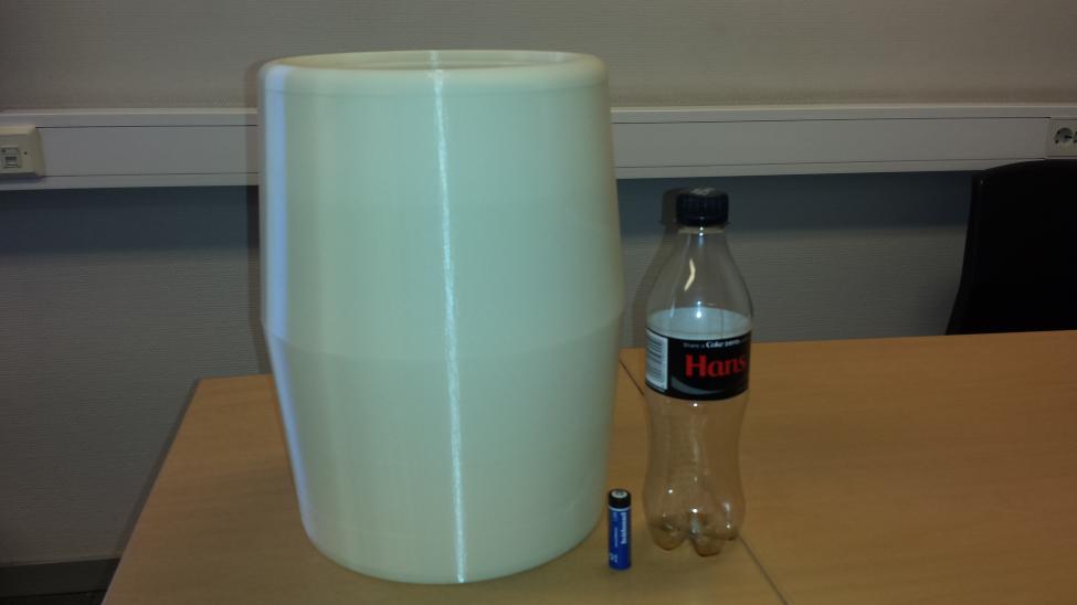

    * Halvard, som jeg jobber med, har tegnet kabinettene. Vi fant til slutt en løsning hvor vi ikke behøvde bruke kjerner under støpe prosessen, det mer enn halverer modellkostnaden, men samtidig oppnådde det som var målet for hvordan disse skulle være. Men så er også Halvard produktutvikler!
    * Geir Inge, som jeg også jobber sammen med, vet det som er verd å vite om modeller. Modellen endte opp med å bli laget i ABS plast på en 3D printer!
    * Stig Erik og meg har kjent hverandre i mange mange år! Han er alltid i bakgrunn og passer på! :)
    * Lokale leverandører har levert vannskåret aluminium, kalkblåsing og kabinetter til RiPol`ene.
    * Sist, men ikke minst, de støpte kabinettene er støpt på Ulefos Jernværk.
    Supert alle sammen, takk for innsatsen! :)
    Noen få tilleggskommentarer til enkelte av bildene. Først noen bilder av det "ferdige" høyttalersystemet. Deretter kommer bilder fra selve prosessen. De blir forsøkt lagt inn etter rekkefølge. Får ikke lagt ut alle bildene med en gang, men de kommer etter hvert.

    Neste serie med bilder tar for seg RiPol`ene. Har bygget flere forskjellige prototyper og noen varianter av hver. Et par tre slobber og noen RiPo`ler. RiPol`ene kom i tre deler. Enkelt å montere elementer, lette å sette sammen når det er ferdig med plugger og alt er utført med CNC maskiner. Litt jobb ble det å kutte stenger, disse kom i 2m lengder.

    Tøft Rune, endelig en tråd oppe går! Rune gjør få tilfeldige valg når det gjelder stereo, og har vært en kilde til inspirasjon for meg og fler i mange år. Til motsetning til meg er ikke dette det første anlegget han skrur sammen!
    Buen på satelittene er tegnet ut fra høyden på stativet de står på (ripolen altså), lytteavstand og ikke minst ørehøyde i favorittstolen. Som sagt, lite tilfeldigheter i samarbeid med Rune.

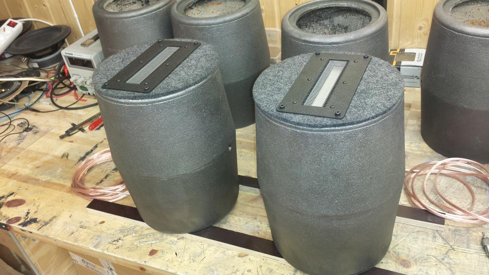

    Kabinettene er som sagt støpt i gråjern. Det er ikke første gang det er blitt utført, men igjen noe upraktisk pga. vekt. Først må det lages en modell og så skal det støpes. Det hadde vært en mulighet å få maskinert kabinettene, kunne sikkert blitt tøft, men for meg synes jeg det var et poeng å beholde støpehuden. Jeg måtte og lage en jigg for å bore opp til gjenge festene. Innvendig er de først kledd med matter som brukes til demping av karosserier. Det er lim på baksiden av disse og de er hamret fast med kulehammer for å få den såkalte "golfball virkningen" Utenpå er det et nytt lag med en type skumplast for å redusere refleksjoner. Kabinettet til RAAL`en er fylt med sand. Baskarpsand 0,25 korning. Slik som alle elementene er montert , og forholdet mellom bevegelig masse og øvrig materiale er stort, blir ekstern påvirkning forsvinnende liten. Totalt veier en satellitt over 250 kg.

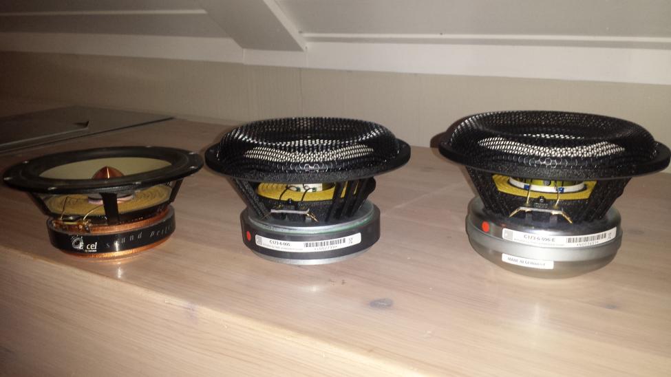

    Var moro og høre anlegget ditt, ikke noen god idè rett etter ertesuppeinntak eller tilsvarende. Fytti grisen for et headroom i bassregionen! Brian Bromberg's "Elephants on ice skates" dirret godt!
    Artig at disse dempematerialene har bilde av Alfa Romeo forresten. Skulle hatt noen slike på min men nå er'n solgt :)

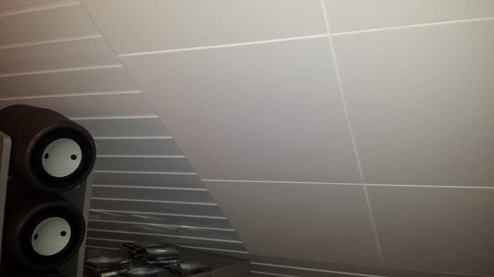

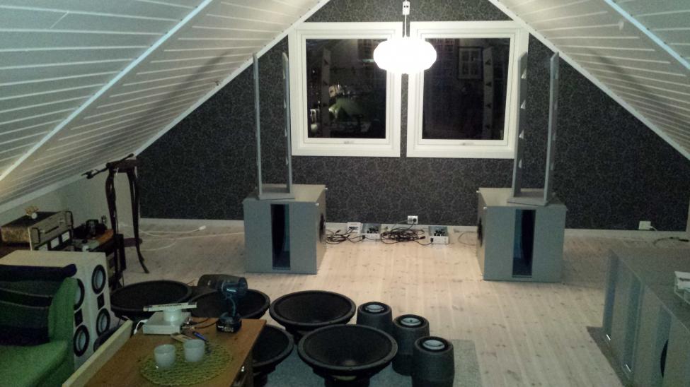

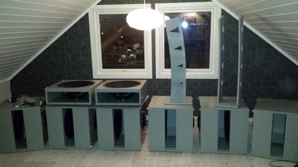

    Muligheten for en utvidelse av anlegget kom i forbindelse med at ungene etter hvert flyttet ut, og jeg fikk tilgang på litt mer areal i 2. etg. Anlegget kunne da flyttes fra stua i 1 etg. Tre rom ble bygget om til et, og arealet ble på drøye 42m2. Kun et akustisk tiltak har vært nødvendig. Det var å ta bort refleksjoner fra skråveggene. Det ble effektivt gjort med akustikkplater.
    High Fidelity er ofte oversatt med naturtro gjengivelse. Så kan man vel legge i det hva man ønsker. For meg så betyr det bla. et utstrakt frekvensområde, et stort, bredt og dypt lydbilde ved et anstendig nivå, dynamisk, med så lav forvrenging som mulig!
    Da har man plutselig fått et par utfordringer. Er målet flatt ned mot 20 tallet, eller under for den del, du skal kunne spille på et anstendig nivå med tilstrekkelig dynamikk og lav forvrengning. Det betyr membranareal i hovedsak. Ca 3m2 ble det. Så er det vel og slik at kobler man høyttalerne mot hverandre med samme polaritet, reduseres forvrengingen. Dette prinsippet er vel det eneste hvor dette skjer. Ulempen er at også følsomheten reduseres. Da må man bare kompensere med flere enheter..........
    Andre fordeler er betydelig reduksjon av systemresonans, hvor mye avhenger av kompresjonsforholdet som velges og ikke minst elementets egenskaper. Etter å ha spilt med dipoler, da H- baffler i et års tid, var jeg aldri i tvil om at dette prinsippet er noe jeg ville komme til å fortsette med. Ved de drøyeste "basshugg" når det spilles på et uanstendig høyt nivå, beveger bassene seg innenfor 15% av sitt lineære område.
    For å ikke komme veldig galt ut i forholdet mellom aktivt areal på bassene og bas/mellomtone enhetene, så måtte jeg ha mer areal her og! Flere løsninger var under vurdering, men Tor (8 x osv.) hadde god erfaring med doble rene mellomtoner, dette hadde jeg hørt og, så jeg endte opp med det. Det kreves at man er nøye med krumming i forhold til lytteposisjon, men det fikset jo Magnus og tegneprogrammet hans ganske greit!
    Når det gjelder valg av topologi generelt og valg av høyttalerelementer, så er det vel bare det å si, at noen liker mora, og andre liker dattera! osv.......
    Da kan jeg vel og si at jeg har skaffet meg en aldeles glimrende rev utgang ved å bruke Clas Ohlson høyttalerkabler om lyden ikke skulle være tilfredsstillende........

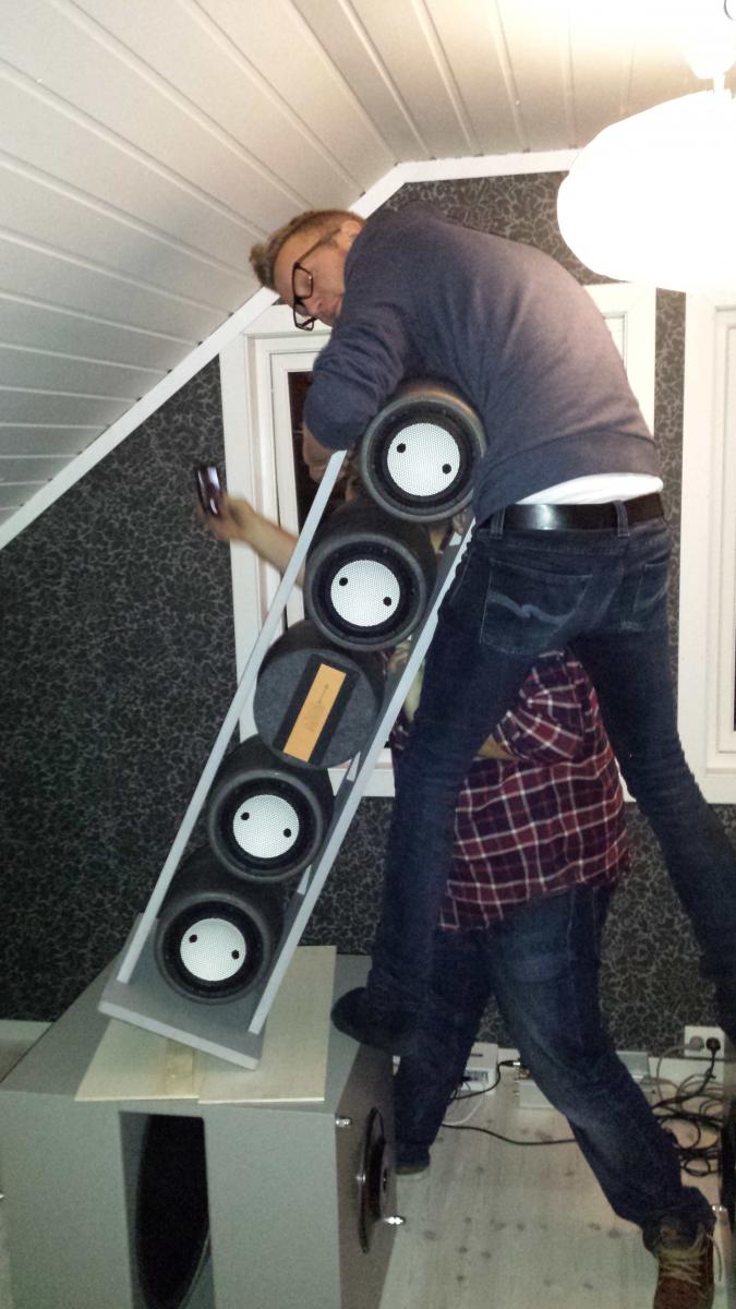

    Noen flere bilder til slutt: Høyttaler elementer kommer best på pall! Noen flere fra selve arbeidet med oppsetting av systemet. Min sønn og nabogutten, for øvrig hans kamerat, måtte bruke muskler. Noe skal man da bruke unge ingeniører til! :) Prisen dessverre dobler seg for hvert element man beveger seg mot høyre. Seas var den første jeg brukte, så ble det en Thiel som de het først og så den siste typen til accuton med neodym magnet, og gode data bla. på forvrengning. Måling er nødvendig for å se effekten av demping, kabinettløsning, og valg av delefrekvens som følge av dette. Så ble det nesten ikke plass til Ducati`en for å huse noen H-baffler før de gikk i peisen!
