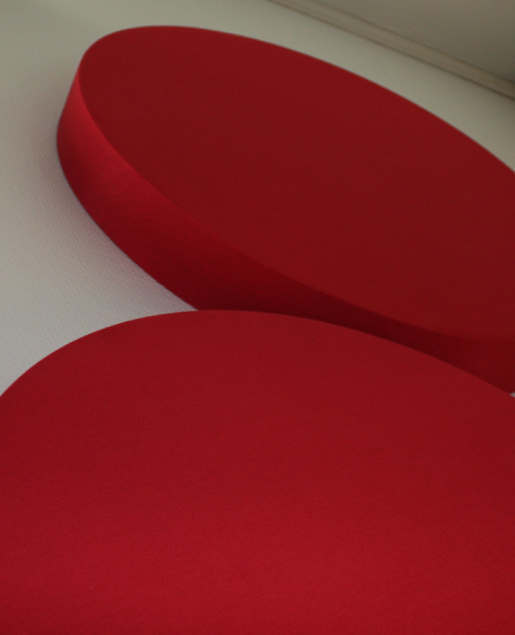

Runde akustikkplater?
  • audiomur
    14.01.2005
    422
    Er det en god grunn til at jeg ikke har sett det?

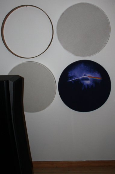

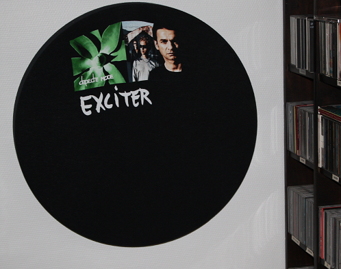

    Ok, jeg har en plan som jeg egentlig er godt i gang med.

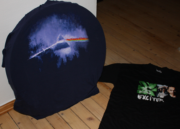

    Tenkte å dele opp støperøret i 7-8 cm tykkelser til de 5cm rockfonplatene jeg har. Da kan jeg altså bare fortsette. Takk så meget for svar!
    Skal muligens trekke dette med tskjorter..
    audiomur
    14.01.2005
    422

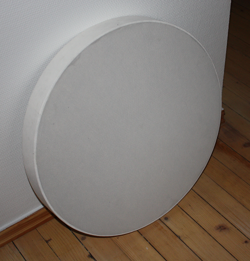

    Prøvde med hvitt frontstoff men det ble dessverre litt for gjennomsiktig eller jeg skulle vel helst ha bestillt hvite rockfonplater. Skal prøve med ett lag frontstoff til og kanskje konse enda litt når jeg skjærer rundingen i rockfonplatene.

    Ellers så er det jo uendelig med motiver hvis jeg gjør det på denne måten. Bare synd motivene er så langt opp mot halsen. Noen steder som har gigaskjorter med musikkrelatert trykk?

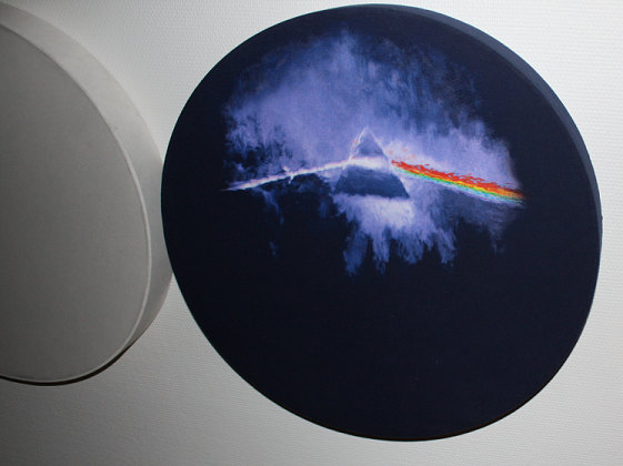

    Kommet litt videre i dag, fått skjært opp alle rammene og pinkfloydskjorten min måtte dessverre ofres. Mye enklere og få et pent resultat med mørkt stoff. Hadde i grunn håpet på og ha platene mest mulig nøytrale, men det krever litt mer arbeid og er usikker på om jeg får det til skikkelig.

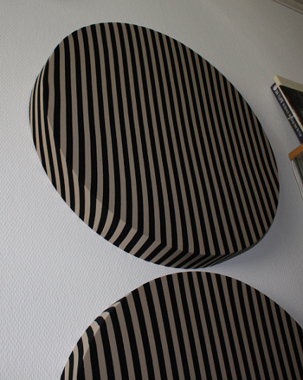

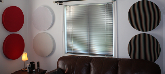

    Jeg føler at jeg MÅ ha motiver skal jeg gidde å ha det i stuen, men jeg skal prøve og begrense det litt å bruke høyttalerstoff på de mest kritiske stedene. M.a.o ikke på den måten jeg har hengt det opp på under her.

    De "hvite" må jeg gjøre om, enten må jeg bestille hvite Rockfonplater eller så har jeg et par forskjellige gråtonestoffer som jeg kan bruke.
