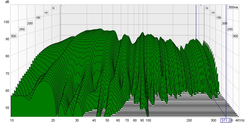

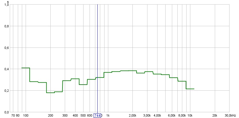

Som de fleste her inne jobber jeg også med å forbedre lyden og selv om jeg er meget fornøyd så er det alltid noe å sette fingeren på. Har derfor skaffet to v6 HH og flere er snart på vei.
Har også plan om å bytte ut noe av dempingen med diffusjon for å prøve å øke RT60 fra 6khz og oppover. Området rundt 200hz er jeg litt usikker på, er det rommet som spiser? Har ingen demping som skulle ta dette området så kraftig.

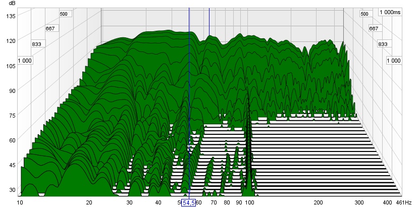

Den lange ryggen på 100hz faller fra 80,6dB til 44dB på 300ms deretter ligger den på 41,5dB ut til 1s.
Under 50hz faller det med 40-25dB(15hz) på 300ms for så og holde seg ut mot 1s
Så hvorfor faller det ganske bra ut til 300ms for deretter og holde seg stabilt ut mot 1s?
Alle forslag er velkomne
Mvh Roald

Hva bruker du til å måle etterklangestiden med...?

Det ser ut som han bruker Room EQ Wizard. Man kan også eksportere målinger fra Audiolense og laste inn der, OMF,
Den senkningen du har rundt 200 Hz Roald, skyldes nok kanselleringer. Direktelyd vs gulv, bakvegg, sidevegg og tak. En Allison-effekt. Jeg regner med at du har notert at det også rammer direktelyden. Svært mange oppsett har liknende problemer, men frekvensen kan variere med høyttalerplassering og størrelse på rommet.

RT 60 er den tiden det tar for romklangen å falle med 60 dB.

Allison effekt går mer på høyttaler vs de nærmeste flatene enn rom nodene. Men det er sikkert en kombinasjon av høyttalerelementplassering og romnoder som i praksis gir det resultatet du har.

Når Helmholz spiser de største stående bølgene så forsvinner gjerne de verste kanselleringene også. Og da blir jo frekvensresponsen mye glattere. Ofte gir dette positive effekter langt oppover i mellomtonen.
Mellomtoneklarhet er forøvrig noe man bør ha fokus på ved akustikk og høyttalerplassering. Jo bedre transparens det er før korreksjon jo bedre blir det etterpå. Snakker ikke da om manglende transparens som skyldes en overmoden mellombass og ujevn frekvensrespons, men det som skyldes hissige refleksjoner og en rotete oppførsel i tidsdomenet.
Mvh Roald

OMF Jeg er ingen ekspert på akustikk men ørene mine vet hva de liker….
For livlig rom finner jeg plagsom, man blir sliten av å lytte, så jeg ville sett på RT60.
BX fra ca 170hz er det dipol magnestater og avstandene tak/side bakvegg stemmer ikke med det frekvensområdet.

Litt usikker på hva du mener her, men jeg håper lavere frekvenser dør ut hurtigere samt å fylle opp mellom 60 og 80hz
Noen forslag på hvorfor frekvenser under 50hz + 100hz faller greit innen 300ms for så å bli ganske stabile ut til 1s

50 Hz samsvarer med nettstøy som har krøpet inn i målingen.

Ja det er et forslag, men støy finnes ikke ;)

Hva slags måleutstyr bruker du inkludert ad konvertering? Og hva slags målemetode ble benyttet?

Det blir kjørt digitalt(spdif) frem til dCS p8i , mic ECM-8000 og et m-audio lydkort m/fantomspenning.
Hele anlegget blir ujevnlig sjekket for jordpotensialforskjell så det ikke oppstår uheldige strømmer i signalveien.
Test metode er sinussveip og kjører jeg et ”lydløst sveip” så er det ingen utslag.
Mvh Roald
