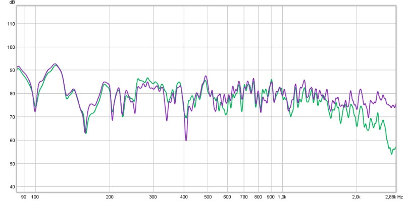

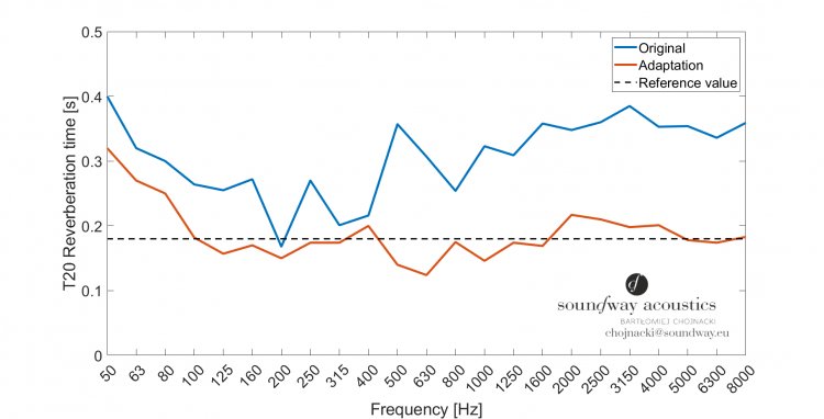

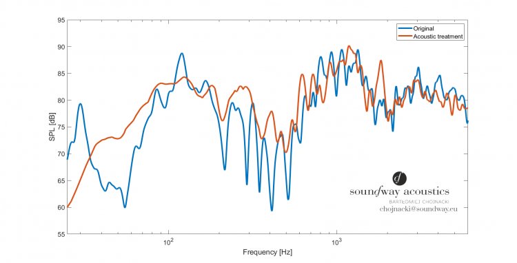

    Har nylig fått inn 4 stk brukte RPG Absorbor paneler på 10 cm som erstatter egenproduserte 7,5cm Rockwool flexi a plater på bakvegg. Den opplevde lydkvalitets-forskjellen var stor, så derfor startes denne tråden.
    Legger ved målinger av med og uten RPG samt med hjemmesnekrede rockwool plater. Merk at disse målingene er av Devialet Silver Phantom, ikke Kii Three som er mine faste høyttalere. Derav en relativt drøy bassfokusert gjengivelse. Grønn er rockwool 7,5cm og lilla er 2 stk RPG Absorbor 10cm, 1/48 smoothing.

    Over til produktet jeg har stiftet bekjentskap med, RPG Absorbor. Dette er en absorbent for å få ned gjenklang og dempe refleksjoner og som kommer i flere forskjellige tykkelser og finisher. De er laget av fiberglass, er veldig faste når man tar på dem og gir et meget solid kvalitetsinntrykk i forhold til det meste annet jeg har vært bortpå av akustikkprodukter. Vedlagt følger ytelsesdata;

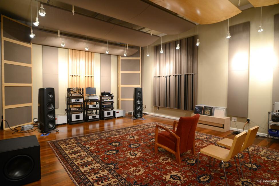

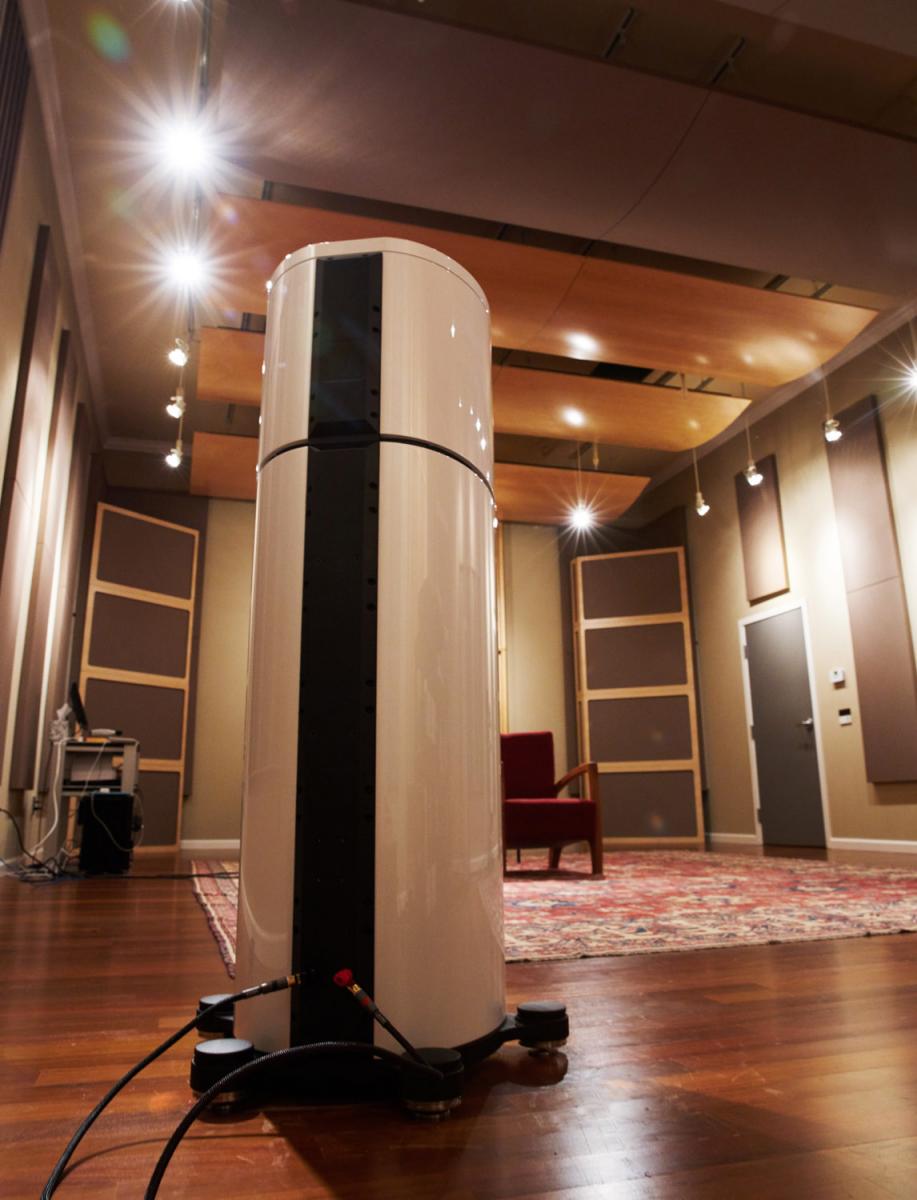

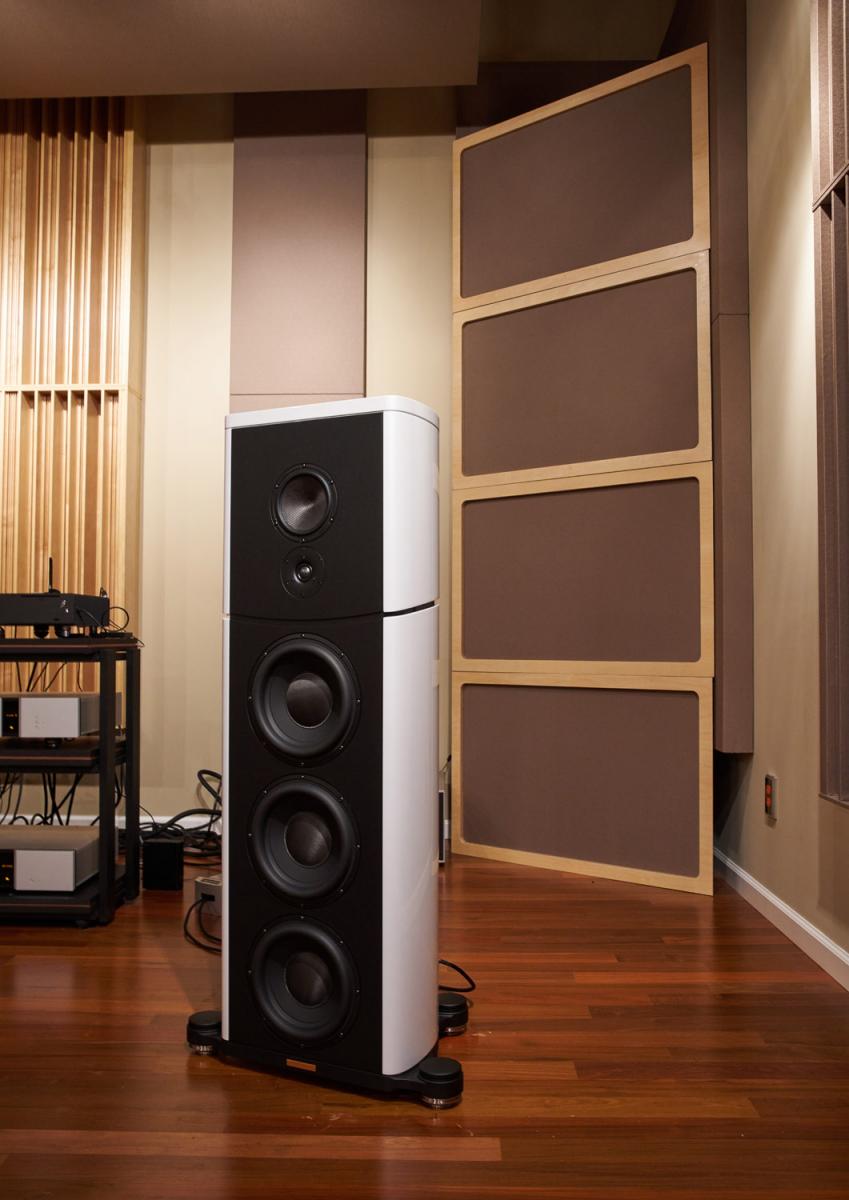

    Hadde vore interessant med eit bilde av rommet ditt med RPG-produkta, coolio.
    Sikler sjølv på RPG sine produkt "med bilde (trykk)" og Modex Edge (som er produkta i hjørnene på bildene med den røde stolen), men det vert ikkje noko innkjøp før etter flytting. Kona har allerede akseptert RPG produkt med trykk.
    Her er bilder av nokre RPG-produkt:

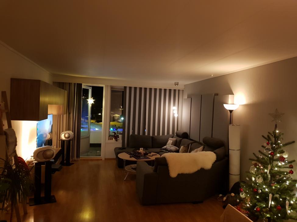

    Nesten samme farge som veggen, vanskelig å se på bildet. Bare flaks da jeg plukket disse opp brukt ;)
    Men jeg må si jeg ble svært overrasket over hvordan lydbildet roet seg ned sammenlignet med de hjemmelagde rockwool-platene på 7,5 cm jeg brukte tidligere. Vanskelig å forklare helt forskjellen, men med rockwool-platene virket det litt som å få dott i ørene i forhold.
    En kamerat var innom i går og kommenterte at det var langt mer behagelig å prate i rommet nå enn før, noe som er viktigere enn man tror.
    Etter å ha sett og følt kvaliteten på RPGs produkter kontra GIK (som jeg har hatt tri-trap bassfeller fra og har nå to stk monster bass traps) vil jeg si at det virker betydelig mer gjennomført og helt klart verdt den høyere prisen for sammenlignbare produkter.
    Hadde jeg ikke hatt andre planer for øyeblikket hadde jeg nok gått all-in med å lage en baffel-vegg med modex type 1 og 2 + broadsorbor skjult av lydtransparent stoff. Siden jeg er på husjakt blir det med drømmen akkurat nå, men klarte ikke å holde fingrene unna en god bruktdeal i nærområdet.

    Har veldig sansen for kvalitetsfølelse og vil gå så langt som å si at en del av RPG sine produkter fint kan løfte det visuelle uttrykket i et rom dersom man tenker igjennom løsningene. De absorbentene med trykk av et tre over her er et godt eksempel. Frister å lære seg litt 3d-program for å se hvordan man kan få en stue.. :)

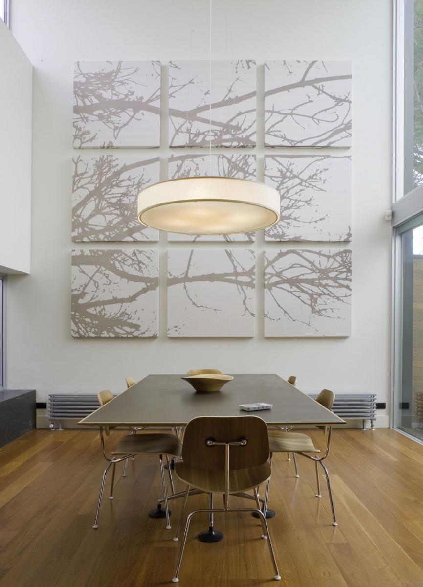

    Forøvrig synes fruen det ble litt tungt visuelt å erstatte et stort fargerikt maleri med 4 stk grå absorbor, så vurderer å trekke om til bildetrykk på dem. Noen tips her?
    Skulle vel kanskje la seg gjera, men har ikkje lest om nokon som har gjort det.
    Det er definitivt eit godt innsalgsargument med "bildemotiv".
    Sjølv så foretrekker eg nok i utgangspunktet utan, men må truleg også bruka det for "innsalg".

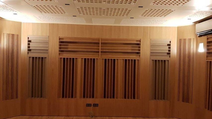

    Listening room with “acoustic cabinet wall” - mbakustik I Büro für Raumakustik
    Graphic • RPG Acoustical Systems - Advanced Acoustics

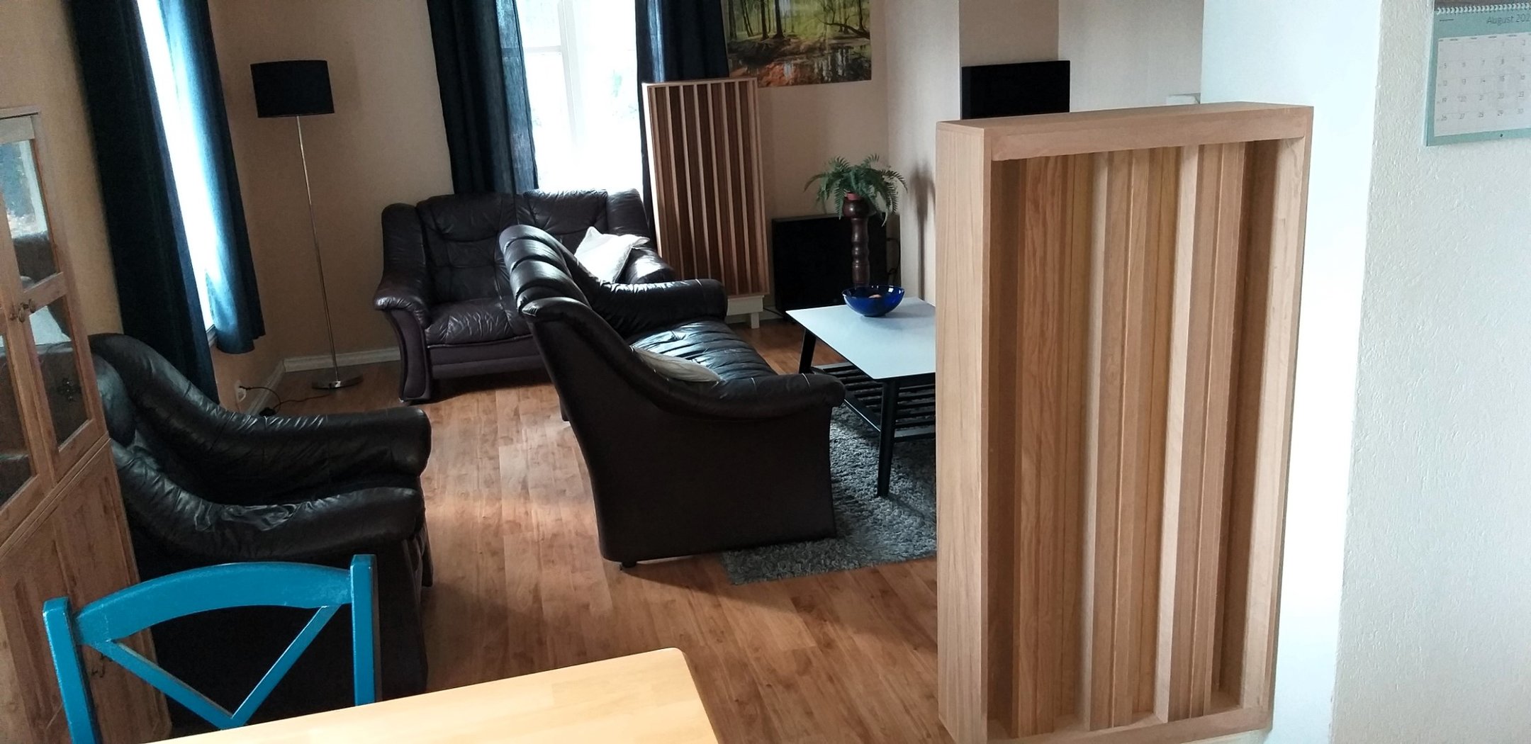

    utan:

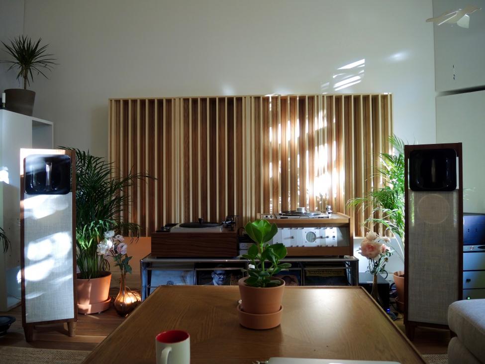

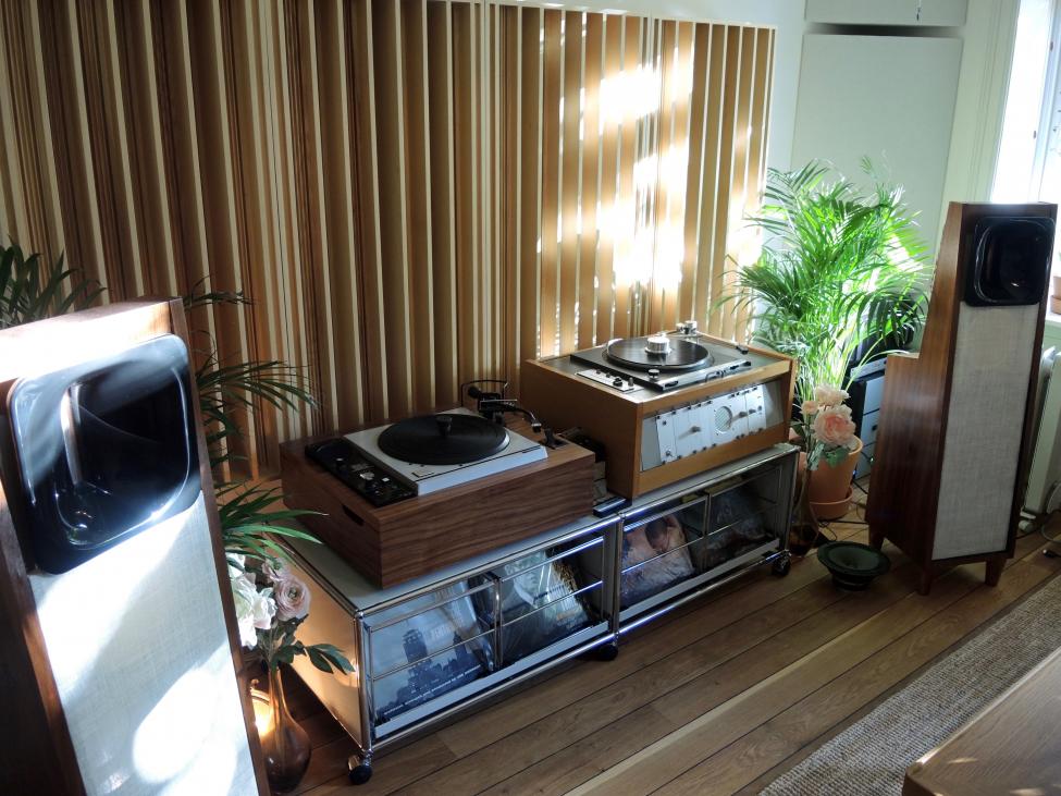

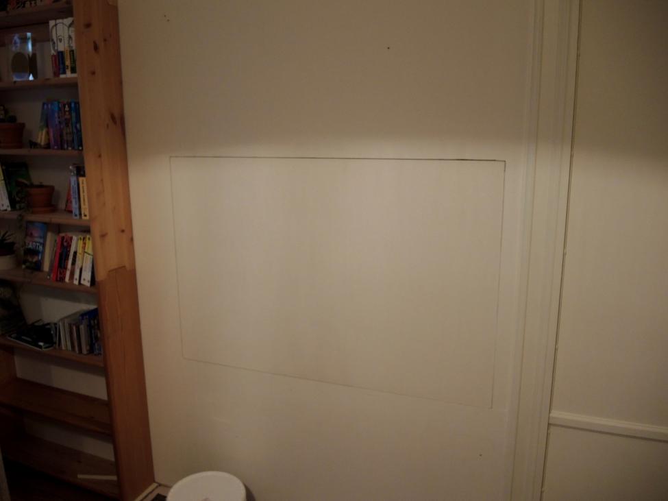

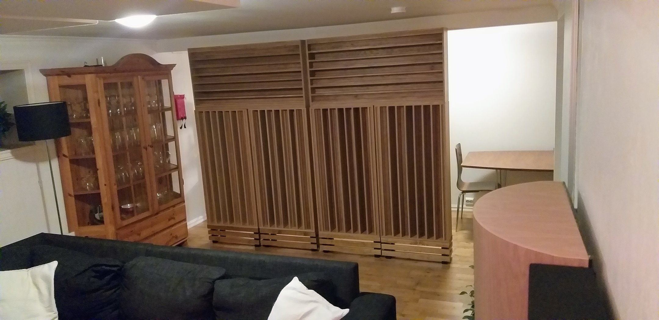

    Melder meg inn i venneklubben med fire stykk Modffractal i ask, som gjør en utmerket jobb på veggen bak HT siden de er dipol fra topp til bunn.
    har også en 10cm dyp Absorbor gjemt i veggen bak hodet, siden jeg sitter helt inntil veggen.
    ikke akkurat billige disse produktene fra RPG, men de virker nå som den eneste virkelig seriøse produsenten av akkustikkprodukter, som faktisk tar seg bryet med å måle virkningsgraden til produktene skikkelig.
    bra byggekvalitet er det selvfølgelig også :)

    Sånn ca 23k for diffusorene (med lakk), og 3250,- i frakt (ingen andre ville bestille noe samtidig).
    Om det var verdt det?
    Defintivt!
    Var som å få nye (og bedre) høyttalere!
    Etter min erfaring har akustikken i rommet like mye med lyden å gjøre som selve høyttaleren, så det er ingen grunn til å bruke penger på dyre elementer om ikke rommet er (sånn passe) på stell :rolleyes:

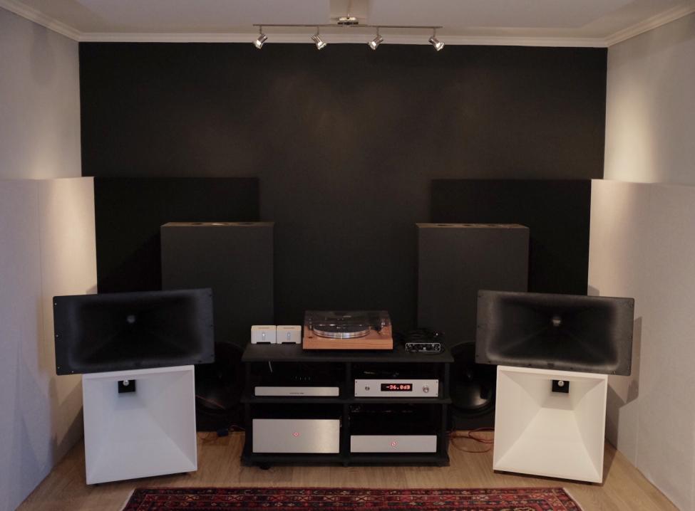

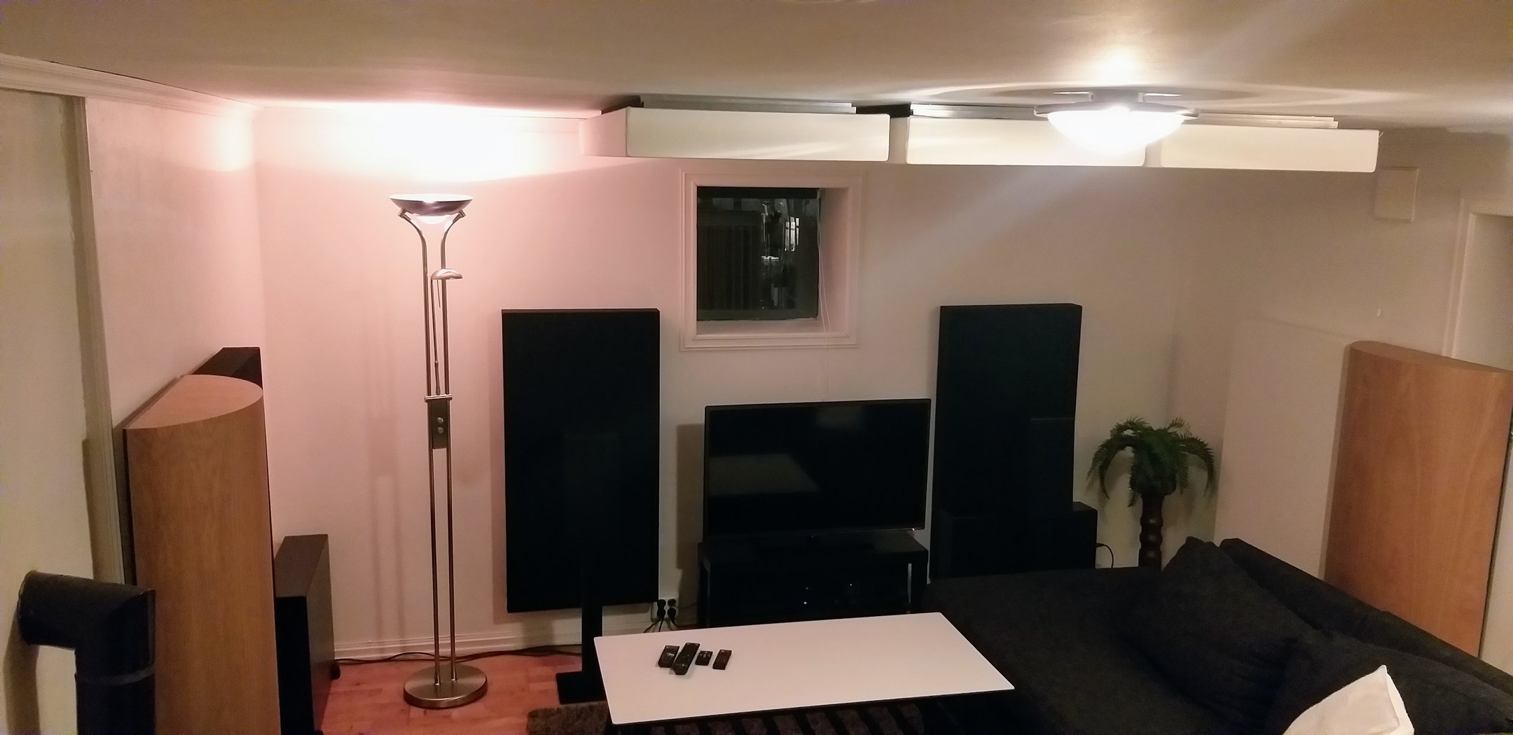

    Jeg er også meget fornøyd med RPG produktene i mitt lille rom.
    Har 8 Modex Plate 100x150, 2 BAD 5x60x150, 2 Absorbor 10x100x150 i taket samt fire DIY absorbenter.

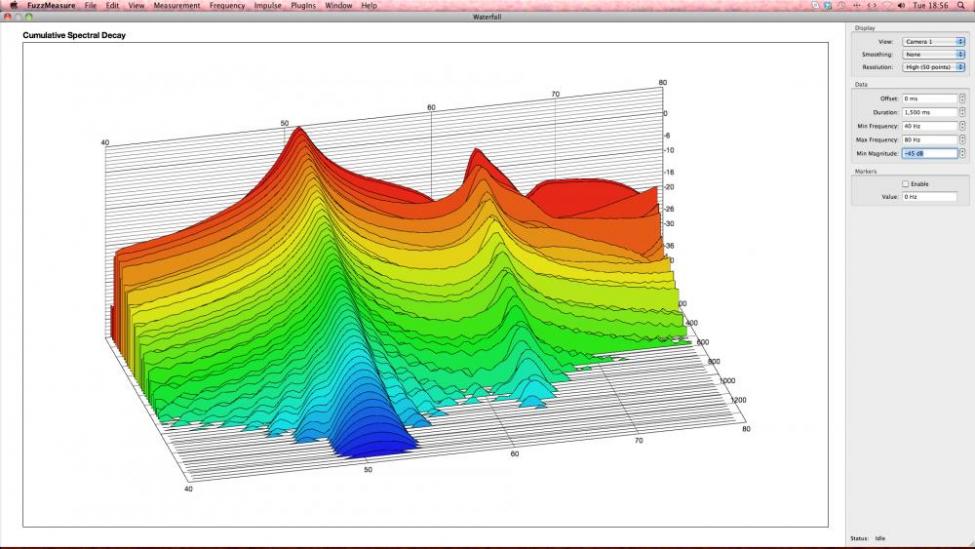

    Du har så meget rett i det der. Selv har jeg vært aktiv med å prøve mine egne høyttalere i mange forskjellige rom, og jeg blir like lamslått hver eneste gang hvor stor effekt rommet har på hvordan det låter. Med bind foran øynene ville man neppe gjettet at det var samme høyttalere som spilte i alle rom.

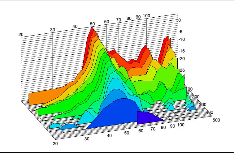

    Anywho, fant ihvertfall noe før vs etter med VPR felle. Dette er ikke RPG sine Modex, men et selvbygg basert på samme konstruksjon som Modex type 1.
    Merk at denne konstruksjonen ikke er ideell for 50 hz, her ville en 2,5mm stålplate istedenfor en 1mm stålplate gjort det en del bedre.
    Før;
    Og etter;
    Bedre bilder;
    Som vi kan se har resonansen blitt redusert betydelig på 50 hz, men legg merke til over 50 hz, der er nesten all resonans borte. Ingen tvil om at prinsippet fungerer!
    https://www.gearslutz.com/board/stu...67929-my-experiment-metal-panel-absorber.html

    Nokon som har bilder å legga ut av sine rom med RPG-produkt?
    V
    VVV

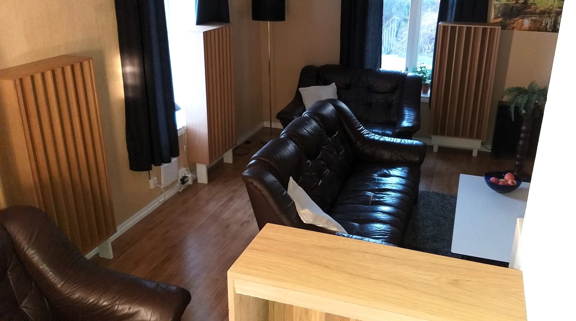

    Før og ettermålingar (ikkje av romet i min forrige post).
    Står meir om det på RPG si Facebooksida.
