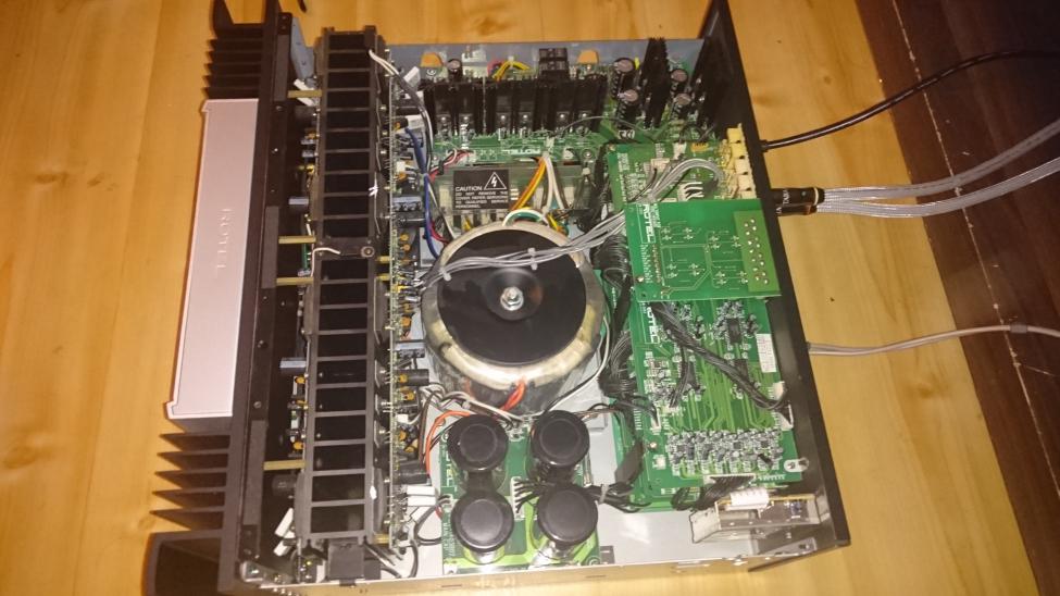

Om det er en eldre forsterker, utenfor garanti), vill jeg åpnet den og sett, kan godt være tett av støv inni.
daintysquire
01.12.2015
blir varm i standby modus også ja, men ikke i nerheten som når den er på, ved volumet helt nede.. er en eldre uten garranti, og skjekka nedi nå, så minimalt ut med støv.. er selve trafoen som blir så varm kjente jeg nå..
