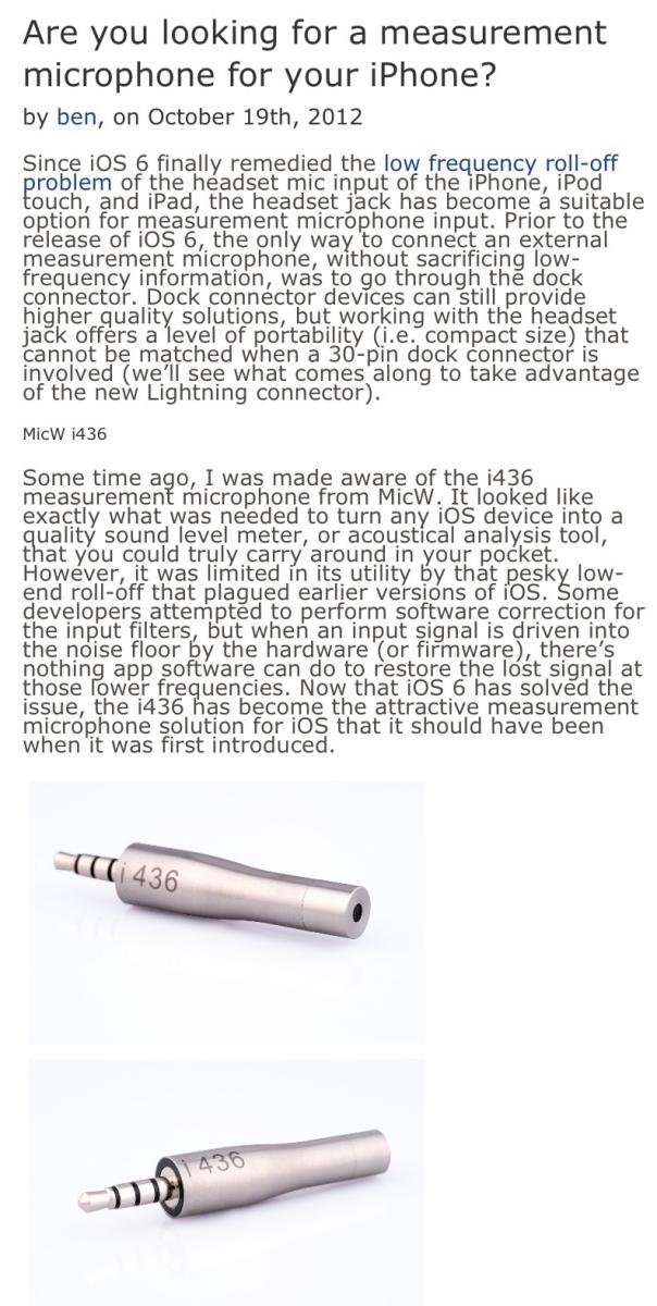

Mulig dette er litt OT, men finnes det noe som kan brukes å måle med til ipad?
Rockefoten
15.09.2003
721
31
Det er en app til iphone, så den funker vel. Koster 99 dollars. Ganske mye..
IOScope
Eviledorf
02.05.2012
1.389
1.060
Generelt er lydmåling fra iDings og smart telefoner ganske dårlige greier. Spesielt om man bare bruker den innebygde mikrofonen. Denne er tillpasset for tale og mye av lyden vil forsvinne. Skal man gjøre skikkelige målinger er det nok beste å bruke tipsene tidligere i tråden. Måling av lyd/støy er ikke trivielt og setter krav til både den som måler og utstyret.
Karmana
13.06.2008
27.690
82.569
42
Var redd for det :(
Zerostat
25.06.2003
4.791
1.655
Strømmen
73
Hvorfor skulle idingser generelt være dårlige greier? En kan jo henge på en kalibrert mikrofon? Det som skal til er vel å få skikkelige måledata og deretter er vel resten bare prosessering.
Blir vel det samme som å si at GPS er dårlig på Iphone.
JoakimSkovlund
07.08.2010
54
Sundbyfoss, Vestfold
Audiotools fra Studio Six Digital til iPhone og iPad er seriøst og bra. Koster ikke allverden og man kan kjøpe tilleggsfunksjoner etterhvert som man trenger dem.. Ligger i appstore... :)
Jeg bruker dette mye, da med kalibrert mic som er laget for iPhone, men det måler ikke veldig far off med den innebygde heller. Iallefall nøyaktig nok for å "finne feil".
Eviledorf
02.05.2012
1.389
1.060
Når det gjelder gps så er det et godt eksempel. Bare gps har en nøyaktighet på 3 til 5 meter. Men en total stasjon med gps vil kunne måle posisjon med mye større nøyaktighet.
At man kan få ok resultater ved å koble en god mikrofon til en Ipad kan godt være. Men jeg er usikker på om man kan stole på resultatet i alle fall om man bruker den innebygde mikrofonen. En typisk telefonen mikrofon er kalibrert til 300-3400 Hz og 40-60 db. Så man bør uansett bruke en ekstern mikrofon. Men om noen kan vise en test som viser at resultatet fra Ipad er mer enn godt nok, skal jeg bøye meg i støvet.
Inviterer man først i en skikkelig mikrofon ville jeg uansett kjørt analysene på en pc med gratis programvaren som er nevnt tidligere. Det vil i alle fall ikke bli dårligere og man vil spare litt penger (om man har pc). Så ville jeg brukt ipaden til å spille angry birds på, for det er den utmerket til :)
Hi-Fi akustikk
04.06.2011
1.642
466
Dersom det blir brukt ekstern kalibrert mikrofon sammen med Audio Tools blir resultatet bra. Telefonmikrofon duger bare til bredbåndsstøy. Rentonemålinger/smalbåndsstøy går i alle retninger.
Heimdall
22.12.2009
1.512
565
Sørlandet
Jeg har også god erfaring med Audio Tools, men jeg har ikke brukt den til måling av romakustikk. Jeg har heller ikke ekstern mikrofon.
Det er en relativt billig app som er artig å leke seg med, og jeg er helt sikker på at den kan brukes på et seriøst nivå med skikkelig mikrofon.
Zerostat
25.06.2003
4.791
1.655
Strømmen
73
Kjør på med mer info om målinger fra iPhone apps med og uten ekstern mikrofon. Gjerne AudioTools med mic fra MicW. Tror trådstarter er interessert i måleeksempler etc...
Jeg er av den oppfattning at hvis en fjerner ett eller to av de virkelige store problemene i lytterommet, så er det meste gjort. Disse problemene syns godt selv på enkle måleinnretninger. Mener derfor at en ikke skal henge seg opp med å forsøke å korrigere alle de små utfordringene. Da kan det fort bli være. Eller tar jeg feil?
Hornlyd
Musikkglad
01.04.2005
20.531
12.175
Hvem av disse MicW mikrofonene anbefaler du til Iphone med AudoTools for primært måling av høyttalere?
