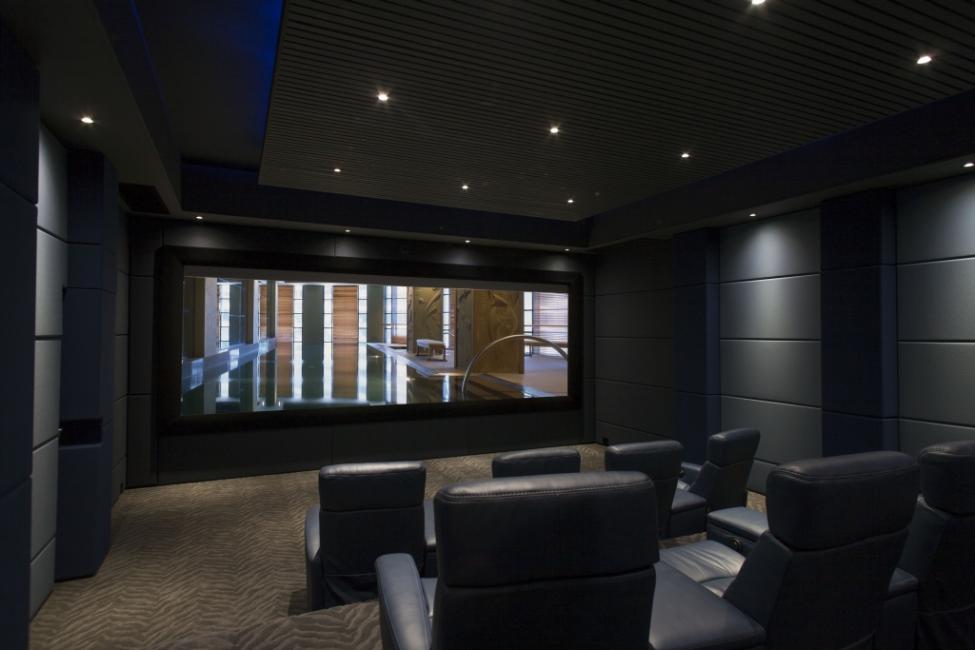

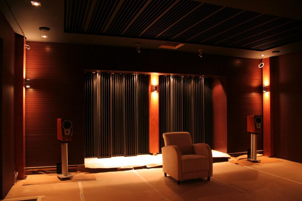

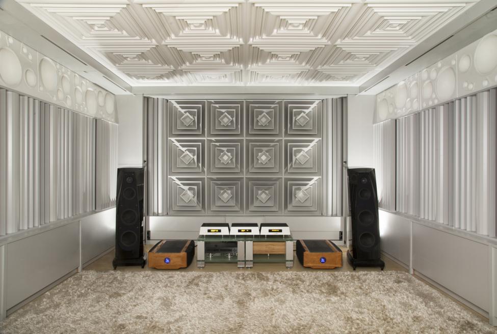

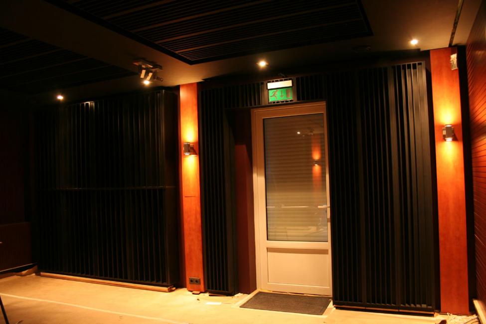

    Kom over et rom som skiller seg godt ifra mengden. Et rom som er bygget fra grunnen av. I veggene er det bygget inn Helmholtz resonatorer. Og ellers i rommet brukes det utelukkende diffusjon. Det er også en løsning med diffusorer som skyves foran inngangsdøren. Det er brukt 61 QRD diffusorer og 16 Diffractals.

    Skulle likt og vært fluen på diffusoren der en stund.
    Alltid lurt på hvordan ett rom med enorme mengder diffusorer låter som.
    Rommet på avshop med Adam høytalere med masse demping i forkant av rommet og endel diffusorer bak låt slett ikke bra i mine ører.

    I det store rommet hvor avstanden til diffusorene er såpass god så vil det nok fungere bra. Sitter man for tett på diffusorer, så vil man nemlig begynne å høre spesifikke frekvenser. Men en stor svakhet er i det oppsettet er bruk av mange standard QRD diffusorer ved siden av hverandre. Det gir en periodisk effekt, som fører til en betydelig mer ujevn diffusjon og spredning (lobing). QRD diffusorer virker heller ikke noe særlig over 4000 Hz. Diffractal diffuserer derimot helt opp til 20KHz.
    Mye bruk av diffusjon gir et helt annerledes resultat enn demping. Personlig foretrekker jeg nok en kombinasjon, men det er også litt avhengig av dagsform og musikktype. Mye diffusjon fører til et mye større, bredere, omsluttende lydbildet og det blir mer som og ha live presentasjonen i stuen. Samtidig går det noe utover den ekstreme oppløsningen, klarheter, innsikten i kildemateriale og opplevelsen av bli flyttet til opptaksrommet som man får av å dempe tidlige refleksjoner.
    Det er veldig stor forskjell på både kvaliteten på diffusorer og hvordan de brukes sammen. Her ser man mye rart. Det er tvilsomt at det som ble brukt i avshop sitt rom var spesielt bra.

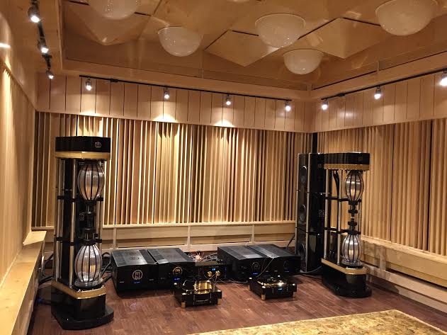

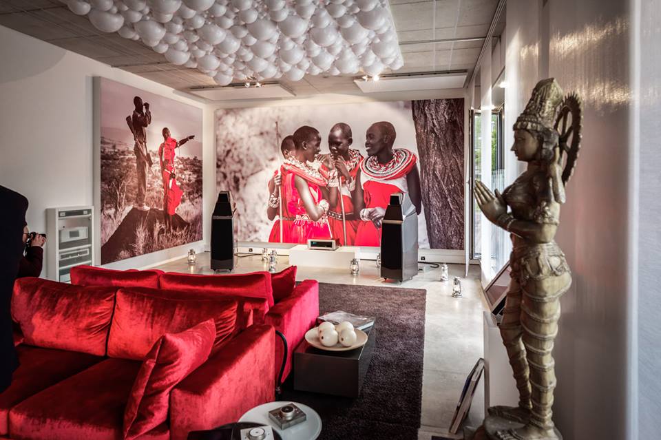

    Orso du har helt rätt då du nämner avstånd gällande olika sorters Scröder diffusorer ,men som vanligt så pratar du i egen sak
    De problematiska lobingeffekterna du nämner förvinner då moduler används som endast är optimerade i tidsdomänen Lyckas man det detta konststycke så försvinner scattering (lobing ) problemet Wing familjen är det ej är möjligt att mäta någon scattering koefficient utan bara bredbandig tids diffusion (5-6ms för en modul)
    Här är några nya SMT referenserna
    Några kommentarer som bekräftar Wing effekten
    A new SMT level 3 reference room - Page 3

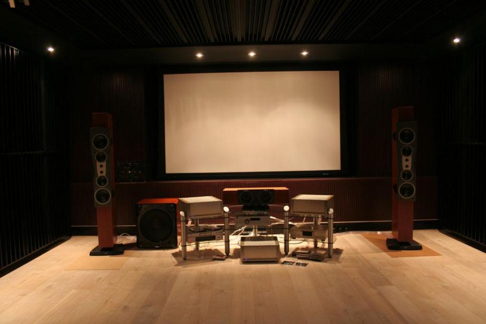

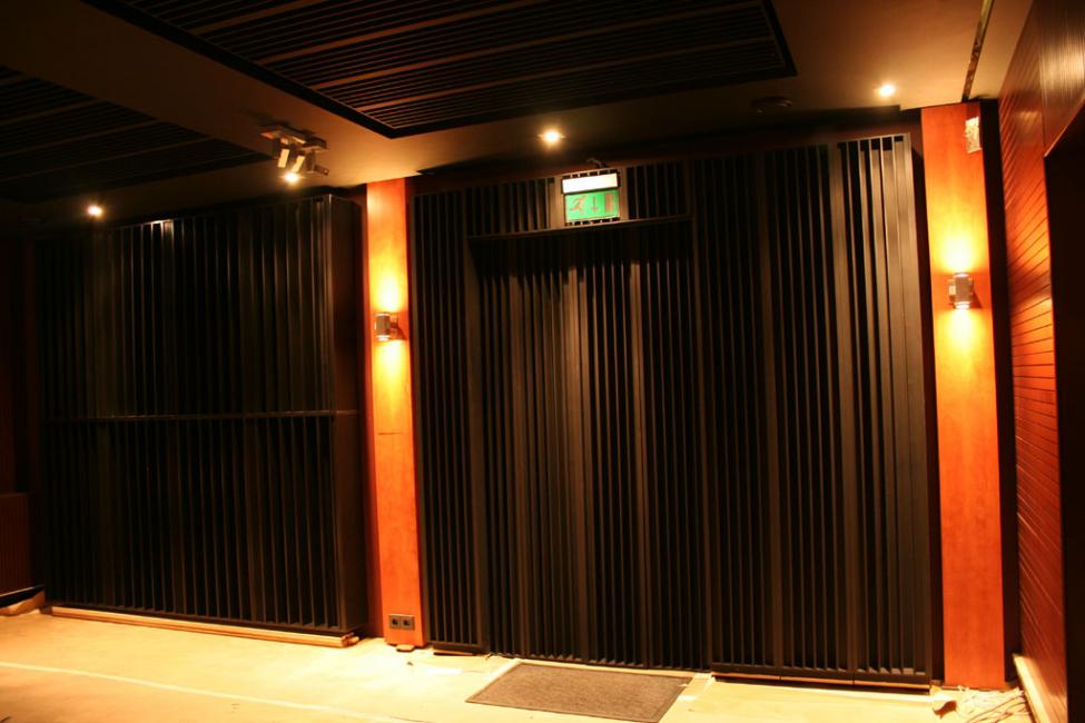

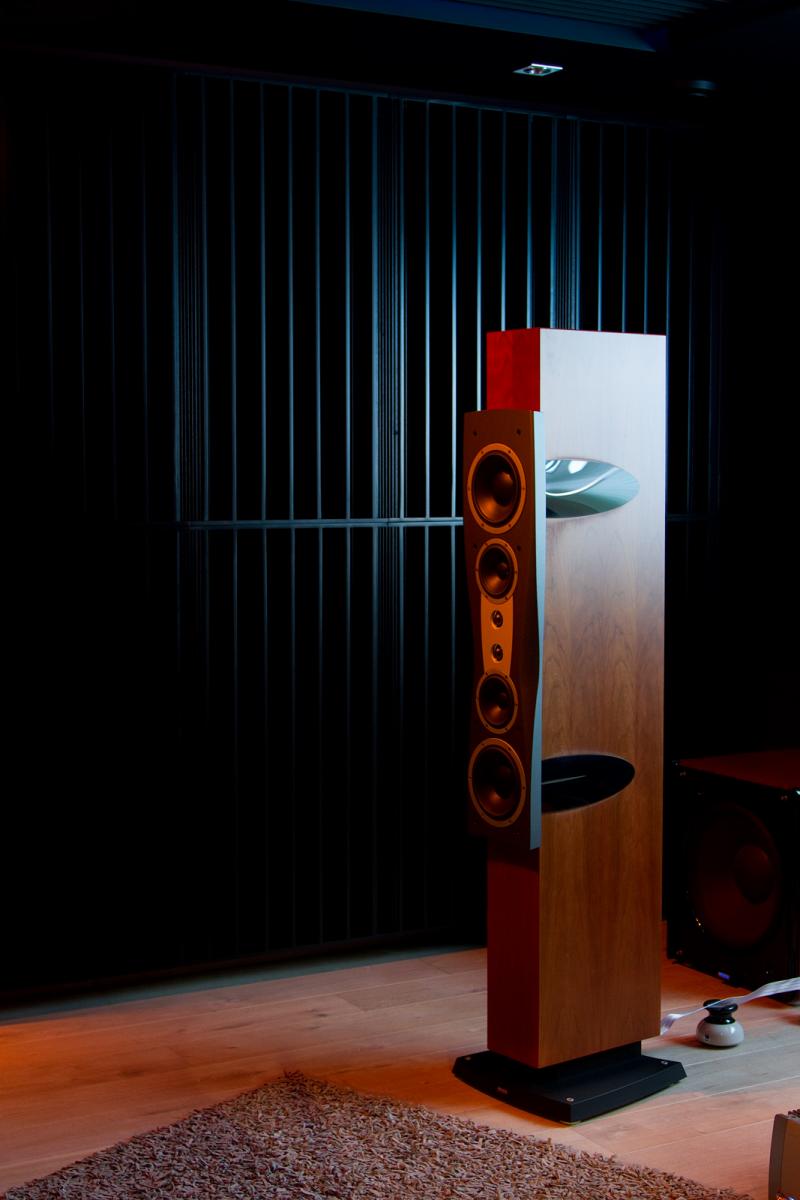

    Noe jeg ikke fikk meg med rommet med de mange diffusorene var at man har brukt skyveløsning foran lerretet også.
    Diffusorer foran lerretet. Her med andre høyttalere og elektronikk.
    Synes høyttalerne og elektronikken ødelegger en del visuelt. Men uansett et vanvittig rom.
