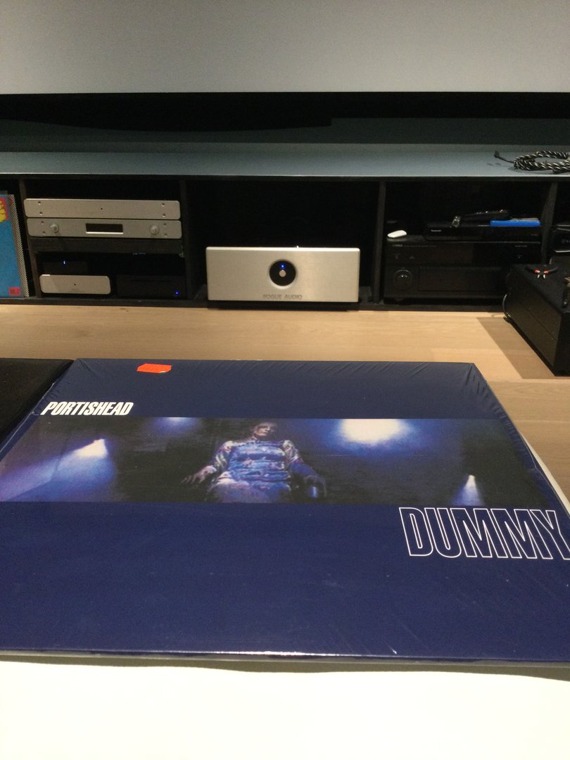

    Ble en tur innom Mala Audio. Et sett med Psvane KT88C (hifi series) ble med hjem.
    Gjør seg ikke bort med Portishead på snurra 😃 Bra dette, men regner med rørene trenger noen timer med innspilling .

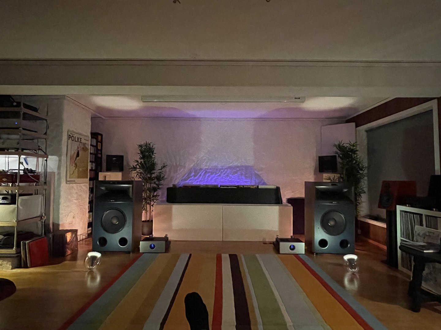

    Fra starten av hadde jeg gode gold lion kt88, mazda au7, og gold lion 12ax7. Skiftet ut 12ax7 med nos jan phillips. Følte at lyden ble bedre, men ikke mer enn att jeg er godt kunne ha byttet tilbake og funnet ut at det var placebo.
    Bruker blokkene på jbl 4365. På dette tidspunktet hadde jeg ganske grei lyd, men tendens til litt slitsomt i toppen på endel innspillinger.
    Hadde også litt rikelig med gain i systemet og begynte å tenke på å skifte ut 12ax7 med 5751 som skal gi noen prosent mindre gain men eller være kompatibel (hvis jeg har forstått det riktig). Hadde ikke noen sånne liggende, men hadde mange 12at7. Satte inn kremrørene, Telefunken ECC801s for en ukes tid siden.
    Dette har totalt transformert lyden, og jeg er litt forvirret, mildt sagt.
    Det er mer punch i bassen, mellomtonen mer gylden, makrodynamikken er muligens som før, men mikrodynamikken er klart bedre, og toppen er ikke lenger på, eller over, grensen til slitsom for ørene.
    Dette er ikke subtile endringer!!
    Jeg har sjekket og justert bias på driverrørene, kjører på 40 milliampere, som før.
    Så, er det noen som har en formening om årsaken?
    Er telefunken rørene supergode?
    Har reduksjonen i gain i systemet gjort at forforsterkeren jobber innenfor et mer optimalt område? Jeg synes egentlig ikke at reduksjonen i gain er så merkbar som jeg hadde trodd. Skifte til 12at7 skulle vel gi en reduksjon i gain på omkring 30% ift 12ax7? Jeg er aldri over kl 10 på volumet, tidligere ikke over 9.
    Uansett, jeg er nå svært impmonert over hva forsterkerene får ut av jbl´ene.
    Kom gjerne med kommentarer om dere har noen formening om hva som kan være årsaken til den betydelige forbedringen, og om jeg evt. har gjort endring i rørbestykningen som vil gjøre gleden kortvarig, før det hele går opp i røyk...🙄
