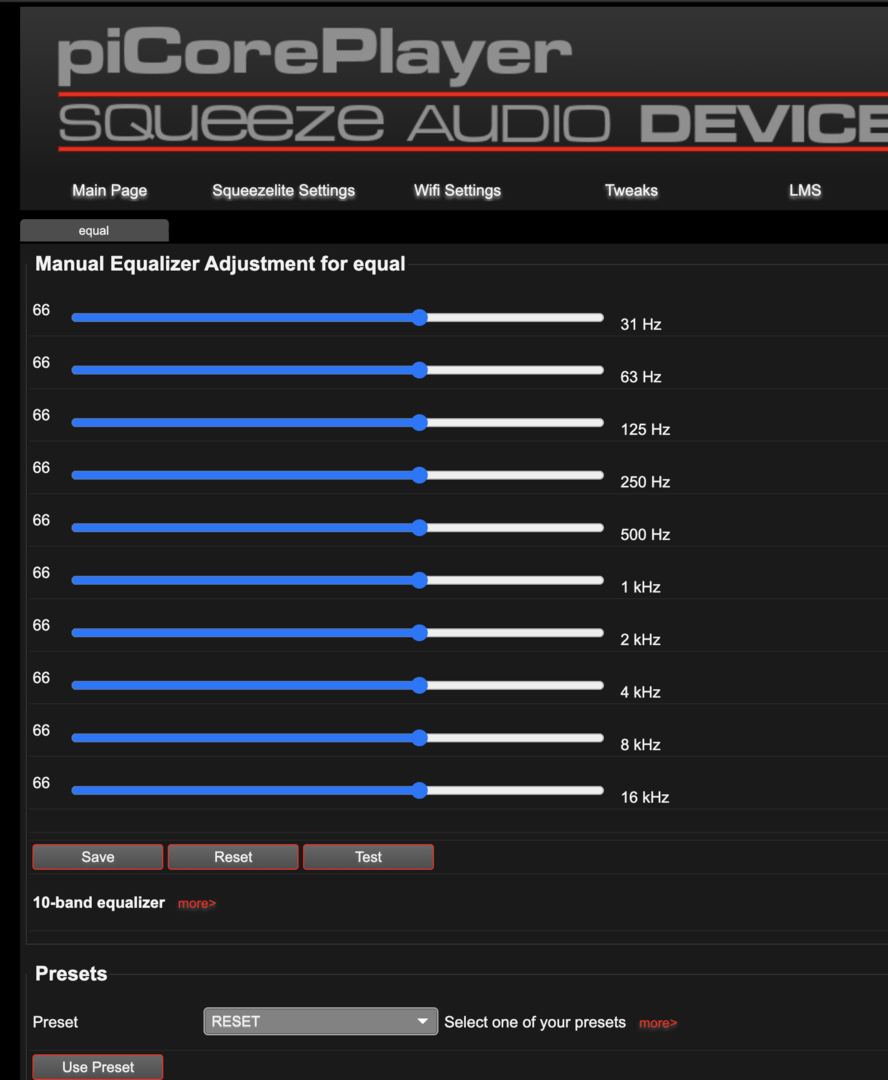

Er det noen av disse distroene til RPI 4 som har en enkel EQ plugin? Trenger å justere ned litt rund 1khz..
bambadoo
11.10.2002
23.708
13.956
Lørenskog
Picoreplayer har ihvertfall en alsa 10band EQ som er tilgjengelig vha et tastetrykk. (Og også enkel Tidal, Spotify, Qobus, Deezer) integrasjon forøvrig.
Mener det er en generell plugin for alsa.
tror flere andre distroer også har denne plugin tilgjengelig.

Finnes også mer avanserte DSP greier jeg ikke har fått sjekket ut enda. Er visst noe "hack" for å få det til.

takker! Prøver picoplayer i løpet av helgen.. Bruker nå ropieee og streamer via mconnect. Hører null forskjell mot Lumin U1 Mini med oppgradert PS.

Hvis du ikke har fått det til da?
Fikk det til å fungere til slutt, men tok vel omtrent et år, hvor jeg som antydet følte meg mer som computernerd, enn som musikkelsker :)
Etter problemfritt å ha kjørt med pCP+LMS på samme enhet en periode, valgte jeg forøvrig å adskille streamer og server, så i dag fungerer Allo Digione Player bare som streamer (pCP/Squeezelite), og en tilkjøpt RPi 4 fungerer som server (pCP/LMS) for ekstern HDD, begge kommuniserer via WiFi.
Man lærer det jo til slutt, men terminologien er den første barriere, vet man ikke hva ordene betyr, blir det vanskelig både å spørre og å forstå.
HDD, Wifi, switch, homeplug, PSU, HFS+, exFAT, SD, GUI, RPi, distro, MPD, SBC, SSH, sudo, root, ID-key, MPD tags, write permissions, underclocking, CPU isolation, plugin, server cache, mount point, Samba, ALSA, binary, DietPi, moOde, Volumio, pCP, LMS, Squeezelite,
I tillegg er nok mye av programvaren uferdig eller under utvikling, så ikke alt lar seg gjøre her og nå, men kommer kanskje til senere.
En liten detalje som kanskje er nyttig å vite for mac-brukere, som har tenkt å avspille fra ekstern USB harddisk.. MacOS bruker HFS+ (Journaled) som default., men RPi (Linux) liker i utgangspunktet ikke HFS+ og spesielt ikke journaliseringen. I pCP kan man slå på HFS+ støtte, men i noen distoer må man ty til sudo. Velger man å plassere server cache på harddisken, kreves skrivetillatelse, og det tillater journaliseringen ikke, så da må man deaktivere denne (gjøres via Mac’en).
Ovennevnte er et fint eksempel på det nerderi jeg nevnte innledningsvis :)
