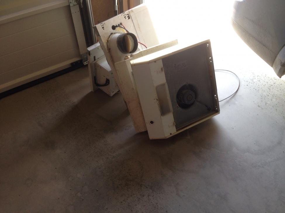

    Etter å ha lett litt og fundert litt kom jeg til å tenke på kjøkkenvifter. Når folk pusser opp kjøkkene bruker de også å bytte vifta, selv om den gamle fortsatt virker. Med det i bakhodet tok jeg jeg en tur til det lokale deponiet for elektroavfall.
    Tok med meg 4 kjøkkenvifter derfra, tenkte at i alle fall noen av disse må da virke.
    Og det hadde jeg rett i - faktisk virket alle 4!

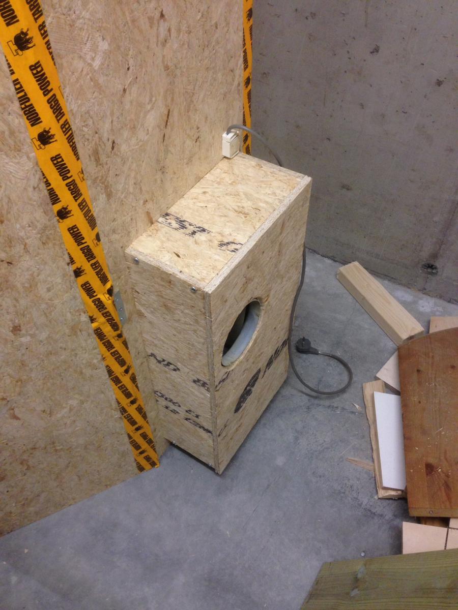

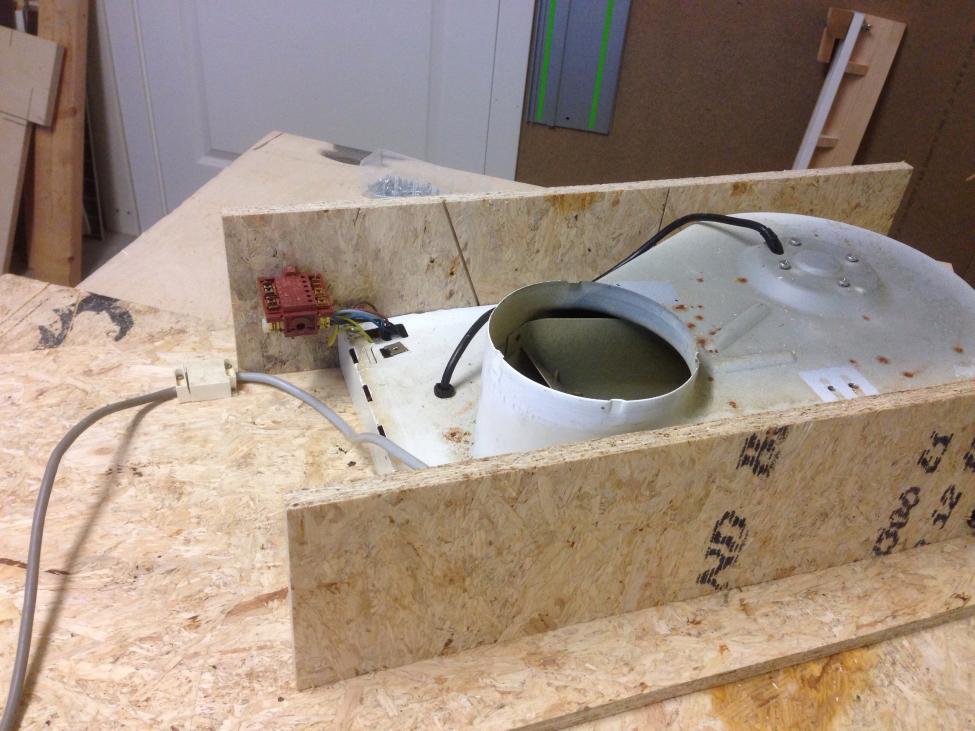

    Etterpå var det å demontere alle unødvendige deler og rense de to jeg valgte ut. Den ene av fiftene ser også ut til å ha en helt lukket motor (se bilde 2), så denne tror jeg er relativt brannsikker. Den skal terfor brukes for å trekke malingslufta ut av boksen.
    Neste steg nå er å montere sammen frontveggen i boksen hvor inntaksviften blir plassert i toppen av boksen og utluftsviften blir plassert nederst.
    Må også fikse et system for å kunne sette på utskiftbare filter.

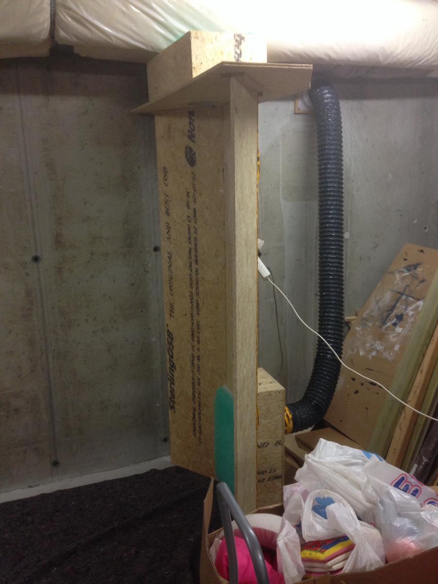

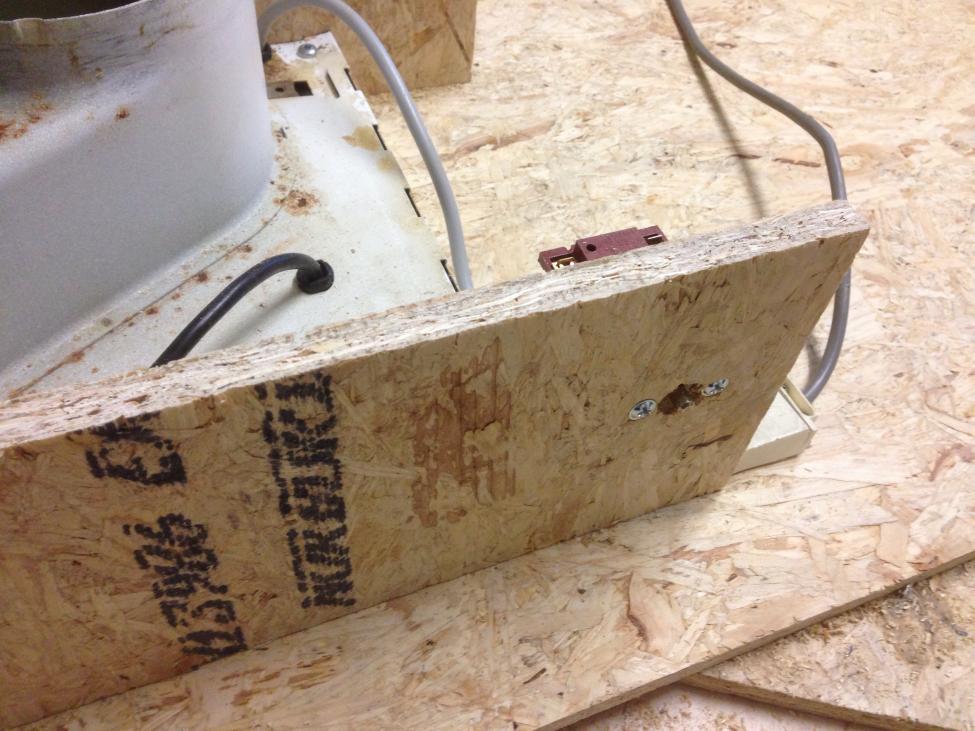

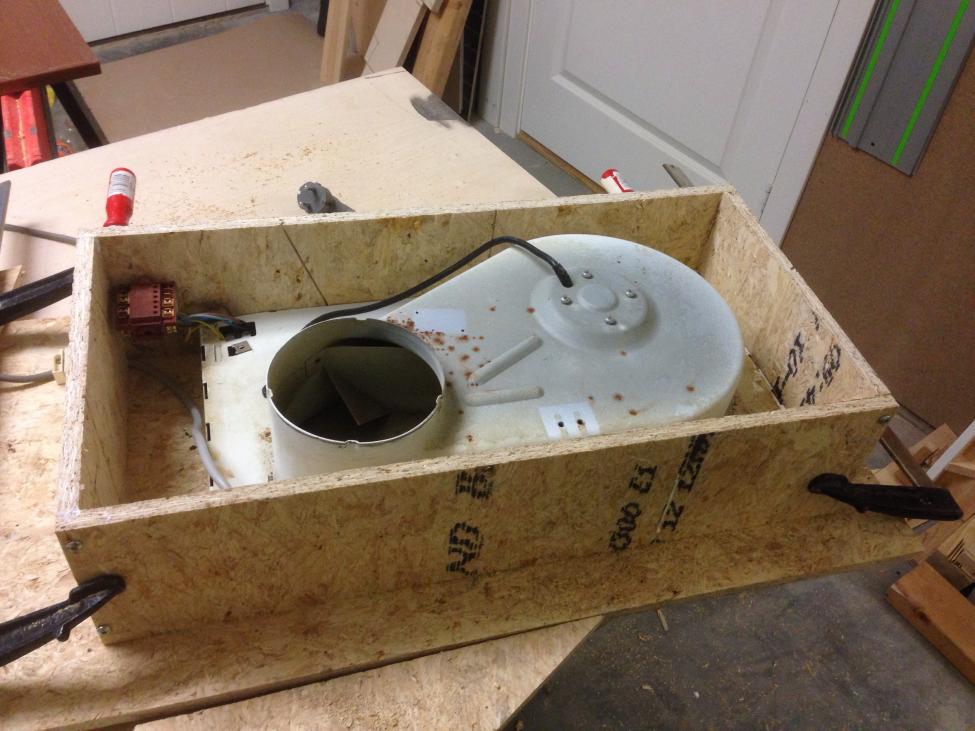

    Montering/innkassong av vifte på endeveggen av "lakkboksen".
    Hastighetsregulatoren tenker jeg ikke blir brukt, men monterer den uansett slik at den kan gjøres ved behov.

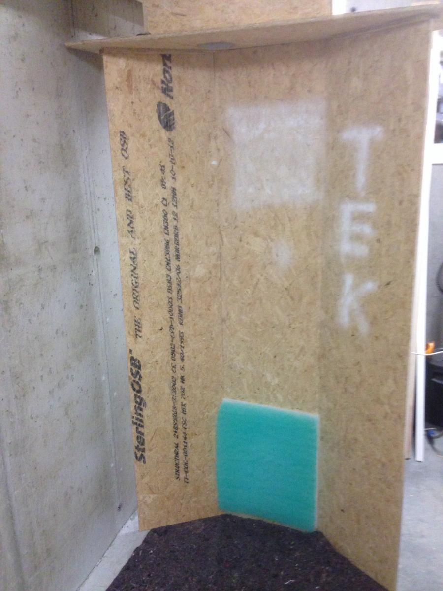

    Da har man kommet litt lengre. Har fått laget ferdig den faste veggen, montert viftene, fikset utluftingen og montert inn filtre samt testet littegranne.
    Virker lovende så langt.
    Er selvsagt langt fra full effekt så lenge "teltet" ikke er satt opp, men det er neste punkt.

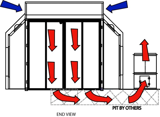

    Vil vifta blåse lufta inn eller suge ut? I en ordinær lakkboks hvor de feks lakkerer biler så suges/blåses vel luften ut av taket?
    Hvis da friskluften kommer inn nede så vil man få en luftstrøm nedenifra og opp? Kan ikke dette, bare tenker høyt:)

    Nå er jo ikke jeg noe ekspert på dette akkurat, men har nå sjekket litt rundt .
    Der er sikkert mange måter å gjøre dette på også, men det rinsippet jeg bruker er også brukt på en del "ordentlige" bokser, og er det jeg har sett anbefalt.
    Det blir dratt inn ren filtrert luft gjennom vifta på toppen av boksen. Denne henter luften fra rommet, som er oppvarmet. Luften strømmer så nedover, og over objektet som blir lakkert, for så å bli trukket gjennom lakkfilteret og ut av rommet via avtrekksventilen.
    Et potensielt problem som kan oppstå er at det blir undertrykk i rommet, så det vil nok være nødvendig å sikre at noe står åpent slik at ny luft blir tilført. Er det kaldt ute bør denne luften varmes opp før den går inn i "lakkboksen".
    Edit: Bildet er et eksempelbilde funnet på nettet for å vise hvordan enkelte leverandører av ordentlige lakkbokser gjør det - det har naturlig nok ingen likhet med min "boks"

    I en lakkboks kommer inn luften inn i taket og ut luften går i gulvet. Det er vanlig at det kommer mer luft inn slik at en får et overtrykk i lakkboksen. Da kan du åpne døren og gå ut/inn uten at støv ifra utsiden kommer inn. Du kan helt sikkert få til gode resultater her :)
