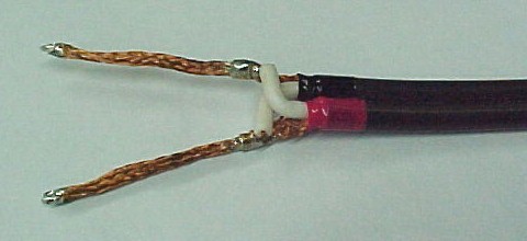

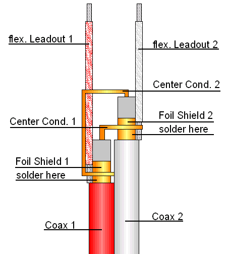

    Jeg har 2 meter lange høyttalerkabler av sølv (liten kjerne av kopper hvis jeg ikke husker feil). Disse er fra 90-tallet - jeg er usikker på merke. Se bilde. De er 2 meter lange - men de har et skikkelig tverrsnitt. Kanskje jeg burde ha kortet disse ned og lagt på nye koblinger? Kablene er ca 2 cm+ bred. Hva tror dere?
    Vis vedlegget 325480
    Kan det der være coaxer, mon tro, eksakt slik som Sanders foreskriver for å bruke med elektrostater? I så fall er det vi ser en sølvbelagt flettet skjerm under ytterisolasjonen, mens senterlederen er mye mindre i tverrsnitt og er isolert fra skjermen. Det kan også stemme med tidspunktet. Dette var moderne på slutten av 90-tallet. Typisk vil de være koblet med en skjerm og motsatt senterleder på pluss og motsatt skjerm og senterleder til minus:
    http://www.tnt-audio.com/clinica/ubyte2e.html
    http://www.geocities.ws/jonrisch/spkrcbl1.htm
    Fordelen med en slik løsning er lav induktans med moderat kapasitans, mens ulempen er at ledertverrsnittet ikke blir så veldig stort. For elektrostater er dette en helt OK avveining. I så fall ser jeg fortsatt ingen som helst grunn til å bytte til Nordost, annet enn om du har altfor mye penger som du absolutt trenger å kvitte deg med. En dårligere løsning til absurd pris. Det vil være en bedre løsning å beholde de kablene du har og sende pengene til Røde Kors. Eller til meg. ;)
    Vis vedlegget 325544
    The UBYTE-2 Speaker Cable
    Vis vedlegget 325546
    Jon_Risch's Web Site
    Sanders forskriver lav induktion og kapacitet, og det er der vil ikke noget som helst nyt i , det er naturligvis ønskeligt under alle omstændigheder , han anbefaler også moderat modstand for at dæmpe eventuelle resonanser (et moderat Q).
    Alt dette opfylder Nordost faktisk i forbindelse med en MC forstærker.
    Men helt korrekt det er en dyr løsning som kan gøres meget billigerer hvis man selv går i gang.
    Men jeg vil ikke anbefale at man prøver diverse tilfældige coas HF kabler og kobler den som beskrevet.

    Kortvarig: Oppbygningen av Nordost-kabler med forholdsvis stor avstand mellom midten av de flate ledergruppene gjør at de får en del induktans. Kapasitansen blir veldig lav, men de er på den induktive siden. Det vises tydelig både i de parametrene Nordost selv oppgir og i simuleringer av kablene ut fra de parametrene. Tilrådes ikke i dette tilfellet.
    kortvarig
    Banned
    29.04.2013
    2.237
    766
    Danmark
    Ja du har ret, i forhold til en coax har Nordost mere induktion, og mindre kapacitet.
