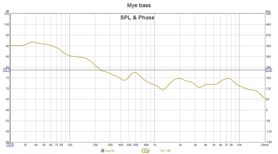

    Fikk en kveld med litt kalibrering, legger ut et midlertidig resultat.
    Personlig føler jeg at dette låter kjedelig, og vil nok booste bassen med 6db tipper jeg.
    Planlegger nå en 55cm dyp bassfelle på bakveggen, så det vil nok hjelpe på når det kommer opp.
    Veldig bra vist folk har innspill :)

    Forsøkte litt med gain settingen for diskanten, men det ble for for stor endring, dvs at det ble for lite med et knepp ned.
    Har nå fått litt mer bass etter mitt ønske, passer perfekt til Infected Muschroom ol, men for endel annen musikk er det for mye igjen.
    Får arbeide videre....

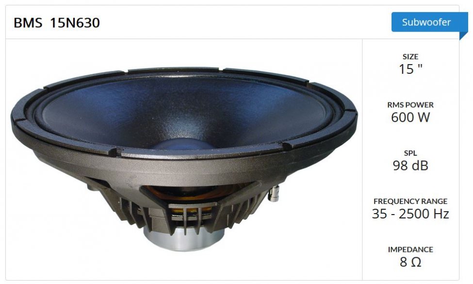

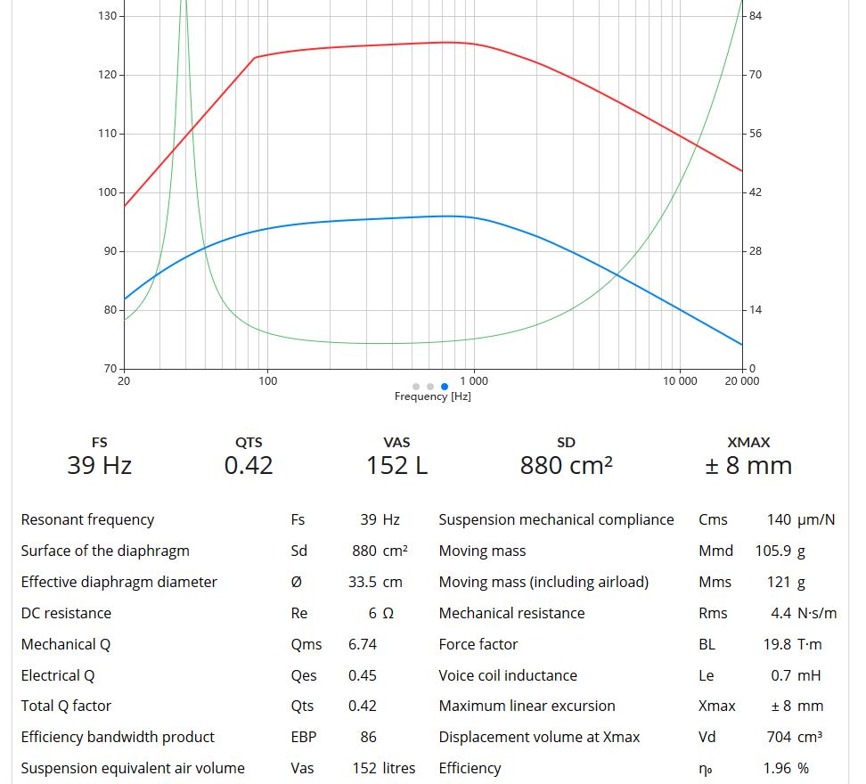

    Så sitter jeg her i hula og undrer og lurer, skal jeg gå for BMS 15N630 som jeg kan hente på Evenstad i morgen for rett under 2000,- pr stk.
    Eller skal jeg vente på det kommer 2226 på brukten til en grei penge, resten av systemet er jo JBL, så er jo fristende å kjøre komplett.
    Ser for meg å kjøre et element i hver høyttaler i lukket konstruksjon.
    Noen som kan si noe om hvilket element som er best? Blir å benyttes i spekteret fra 80hz til 800hz.
    Legger ved litt data for de som er kyndige til å ta et valg basert på data.
    BMS:
    JBL:

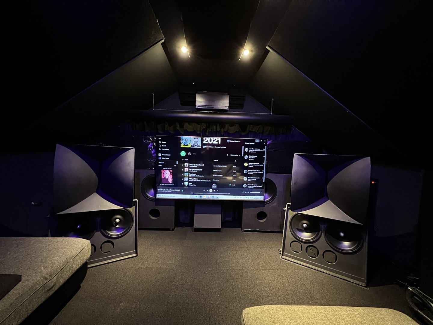

    Skal selge Klipsch THX høyttalerene, så satt de opp og koblet opp to Dayton Ultimax 18 i tillegg, det hjalp godt i bunnen [emoji1787][emoji1787][emoji1787]
    Et bilde fra dagens oppsett, badet i grønnt lys.

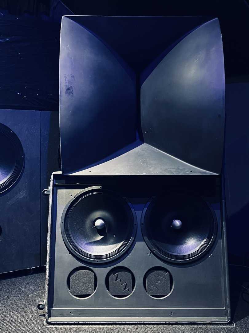

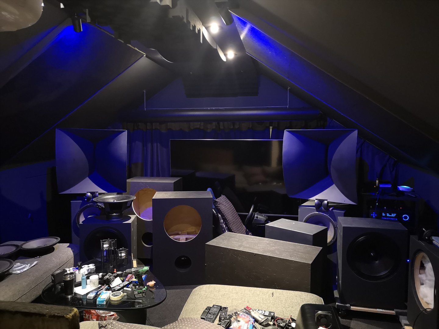

    Har tatt ned frontene og nå tester jeg det som kommer til å bli surround høyttalerene.
    Fra toppen så er det:
    JBL2404
    JBL2380 med JBL2446 med Radian 1245 membran.
    Bunnen er nå Beyma P80Nd, men blir et annet element etterhvert, tenker JBL2226 eller 2206, eller fra Beyma eller......
    For anledningen måtte jeg bruke 2x4" og brødboks! For å sette det opp.
    Det høres ganske greit ut, men bruker samme DSP oppsett som 2360 hornet og annen membran, så det er ikke optimalt.

    Hva gjør du med høyden på ny senter i forhold til tv?
    Kan ikke bygge den i høyden som her, så tror det blir 2 stk 12" med horn og diskant i midten.
    Blir jo under TV og lerret, så det er jo et stort kompromiss.
    Jeg kan jo ikke bare bytte lerret til et V6 lerret iom jeg bruker tv mest.
    Nå har jeg ikke brukt projektor på mange mnd, men satt den på nå.
    Måtte jo justere inn iom at den stadig har blitt dyttet på...
    Bildet er tatt på dagtid med sol....
    Sent fra min CLT-L29 via Tapatalk

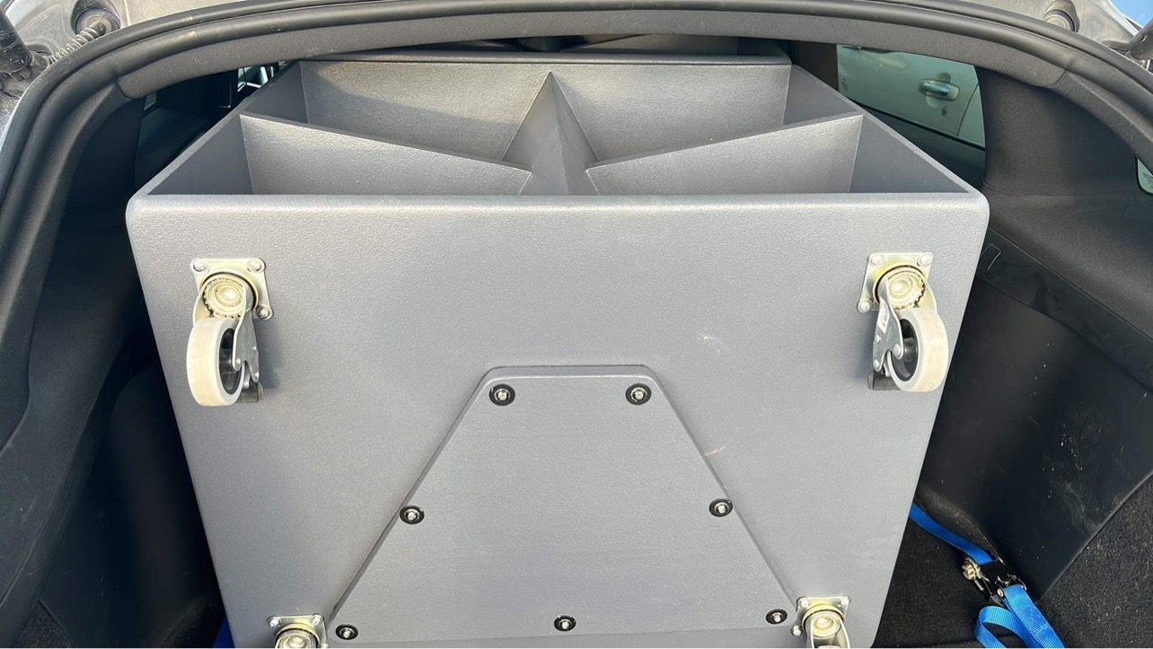

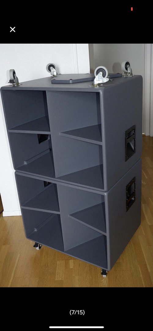

    Tar en oppdatering fra bygging av 6 nye subber.
    Har fått CNC frest kopier av JBL 4645C i OSB.
    Var redd for at dette skulle flise seg opp å være vrient å jobbe med, men det viste seg å være veldig greit.
    Iom jeg ikke har garasje i huset, og hobbyrommer er for lite og for fullt så ble det bygging i gangen.
    Tror jeg skal være fornøyd med å ha ei kone som aksepterer dette :)
    Legger ved noen bilder fra byggingen.

    Tok turen til Stavanger å hentet disse:
    FH1 Folded horn.
    Blir spennende å se hvordan denne vil spille i forrhold til dobbel Acoustic Elegance TD15M.
    Sette de opp orginale å tester de, så kan jeg vel kanskje også forsøke med AE i hornet også for å teste det ut?
    Fikk de inn i bilen, hadde vært krise å måtte kjøre med luka åpen i dette ruskeværet....
