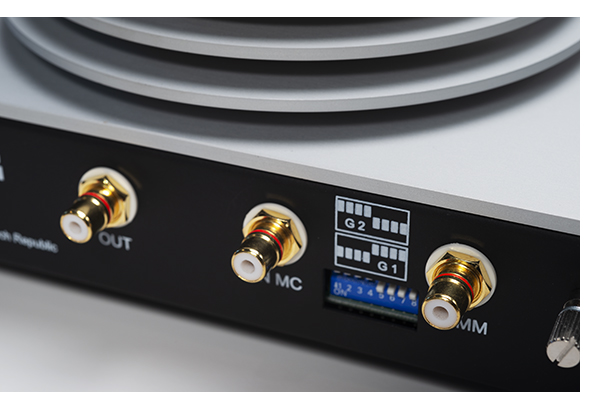

Hei, jeg bruker i dag en Electrocompaniet riaa(av eldre modell) mellom Consonance M99 int. rørforsterker og Rega P3. Riaaen gir etter min mening for dårlig forsterkning av signalet sammenlignet med signalet ut fra Rega dacen. Forsterkeren er en ren fornøyelse å høre på ved bruk av dacen med klar, krisp lyd og kontant bass. Ved avspilling gjennom riaaen blir lyden smått ullen med slapp bass+ at jeg må skru volumet opp 50% for å få samme nivå
Spørsmålet er da: hvilken riaa har mulighet for justering av gain og kan spille bra sammen med mitt oppsett?
Høyttalere er Proac DB 1. Tenker å bruke inntil 7-8k på riaa.
Mvh. Morten
E.A.T.'s E-Glo
Input impedance MC: 10,20,40,80,150,300,600,1200 Ohm / 70dB
2,5,10,20,40,80,150,300 Ohm / 76dB
Load capacity: 50,150,270,370,520,620,740,840 pF
Output impedance: < 150 ohms Gain MM: 46dB
Gain 1 MC: 76dB
Gain 2 MC: 70dB
Signal to noise Ratio: MM 65dBV (80dBV – IEC -A)
MC 65dBV (79dBV – IEC -A)
THD, MM / MC:
her er der mulighed for at justerer en del :)

MoFi Studio Phono har, det samme gjelder EC ECP 2.
Gunnar_Brekke
3.286
2.992
Kongsberg
Nå sier du ingen ting om hvilke pickup du bruker på P3en, men om det er en av de standard
Rega MMene som ofte fulgte med, bør du gå for BÅDE en ny RIAA - OG en ny pickup.
Om det var mine penger, ville jeg satset på
- en Audio Technica AT-VM95Sh pickup: https://www.platekompaniet.no/plate...5sh---moving-magnet-shibata-stereo-cartridge/
- og en Graham Slee ERA Gold V: http://elektroniskbureau.no/nettbutikk/35-mm-riaa-forforsterker/331-graham-slee-era-gold-v/
som til sammen havner innenfor budsjett.
ERA Ven har IKKE variabel gain, men vil gi deg høyere signal ut, med 42 dB gain (126 x forsterkning),
snarere enn Electrocompaniet ECP-1s 38,5 dB (83 x forsterkning). Det burde holde, så forskjellen
mellom digital og analog signalkilde ikke blir for stor...
Om du på død og liv vil ha variabel gain, gå for samme pickup - OG en ASR Basis Mini (Mk. II eller
nyere). En ny Mk. V vil sprenge budsjettet, men ikke med så mye. Den for tiden er på tilbud:
https://www.stereofil.no/stereo/platespillere/riaa-forsterkere/asr-mini-basis-mk-v
Der får du i tillegg en utmerket MC-del om du senere ønsker å gå den veien...

Ser ut som denne blir langt over budsjett:rolleyes:
Mofi ser jo veldig aktuell ut, rimelig og mange justeringer.
Morten
Knall bra til prisen. Og vil du ta den videre, så kjøper du en lineær PSU på Ebay til ca 650 kr og kvitter deg med veggvorta. Da kan du den med rundt og sammenligne med det meste til rundt 10k.
