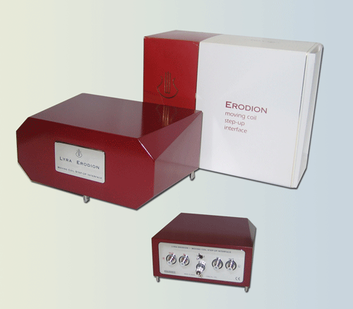

Har ikke annen erfaring med MC-trafo'er enn:
- Original EAR trafo'er i 834P
- Jensen trafo'er.
Likte Jensen bedre enn EAR.
- Lyra Erodion
Var så MYE bedre enn Jensen/EAR at en direkte sammenligning nesten ble tåpelig :-\
Dynamikk, renhet og en "direkte lyd" av simpelthen enn helt annen klasse.
Hvordan den står seg mot S&B aner jeg derimot ingenting om.
Prøv å spørre LMC som har begge såvidt jeg vet.

Jens, dette var veldig, veldig interessant. Når du testet Lyra, husker du om du benyttet stort utvalg pickuper, eventuelt hvilke? Bare nysgjerrig på om dette var synergi med f.eks Helikon eller om det var "gjennomgående".
EAR MC4 går for å være grei, har undersøkt litt rundt den. Men, den eneste direkte sammenligningen jeg har funnet mot andre f.eks S&B, så ble sistnevnte holdt for å være bedre (uten at det trenger være annet enn en subjektiv betraktning).
