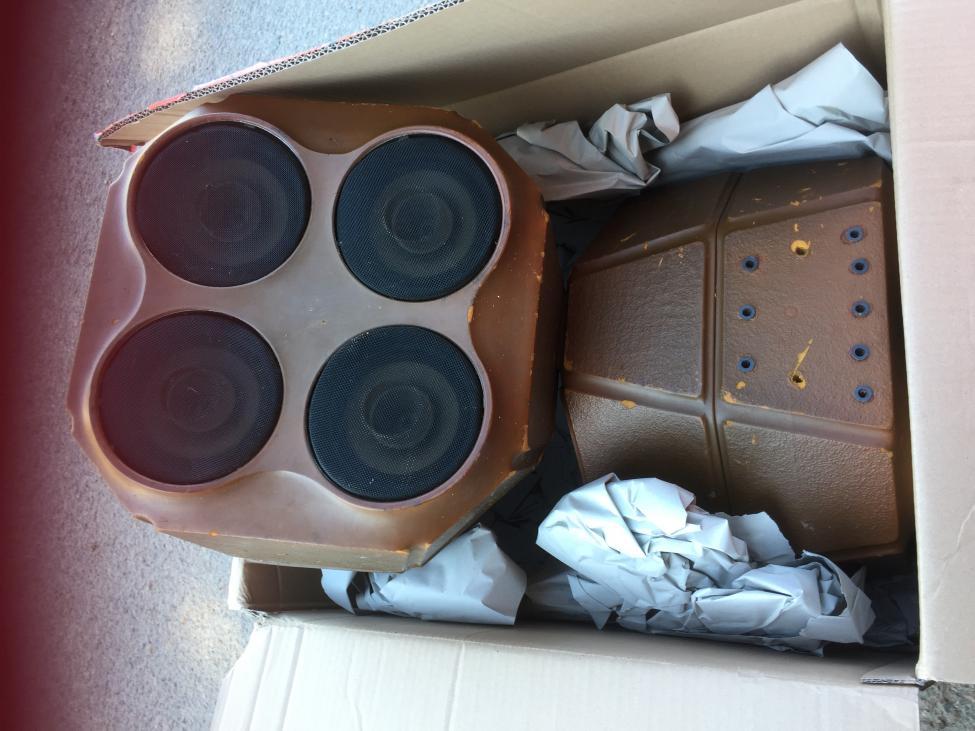

    Nu är jag igång med renovering av mina "K 24 Sensit". Det är 4 bredbandselement i lådan. Högtalarna fanns (finns) i brun färg och blågrön.
    Denna högtalare är; bortsett från Geithains studiohögtalare i RL 900-serien; den mest eftertraktade och ovanligaste av alla hifihögtalare från DDR.
    Högtalaren är tillverkad i två halvor. De är limmade med kontaktlim. Tack vare att plasten är porös går det lätt att såga.

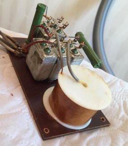

    Delefiltret är egentligen inget filter, utan en s k "sugkrets" för att dämpa mellanregistret. "Boxarna" i metall är polyesterkondensatorer
    på 2 uF.

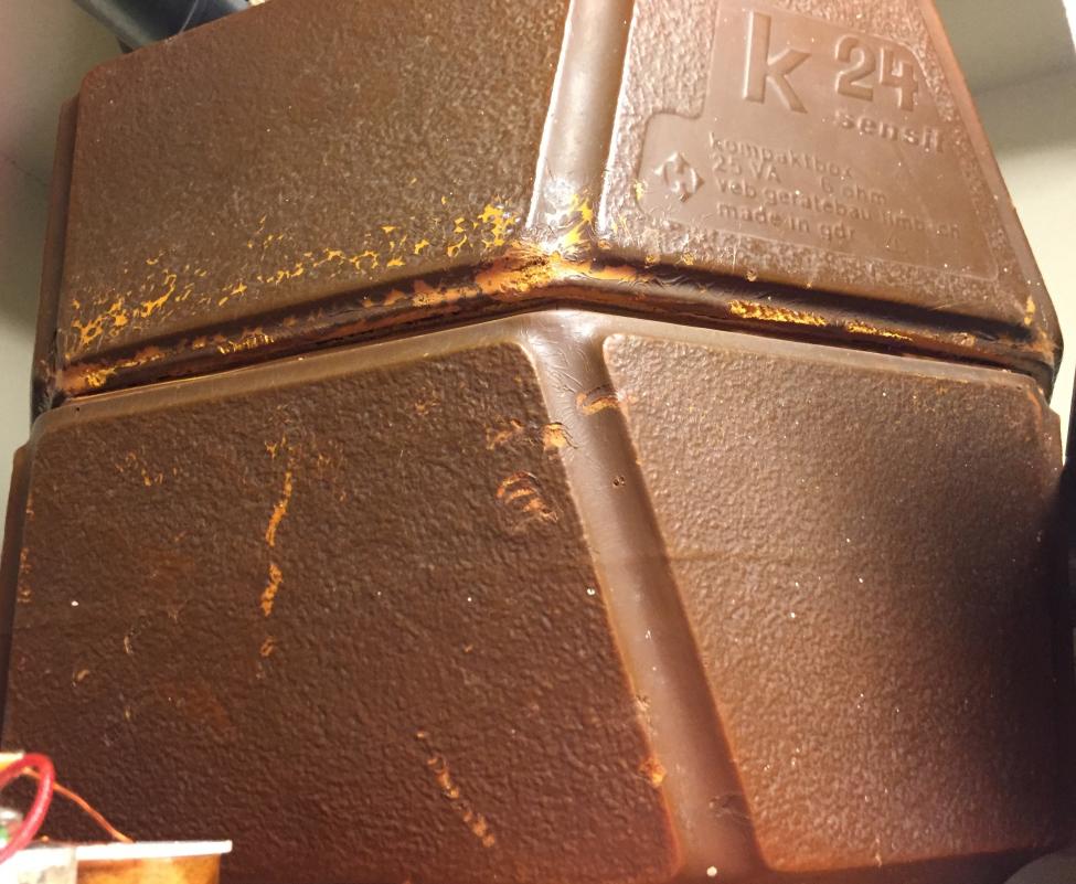

    Nu ser kassene ut så här.
    Omöjligt att återställa original finish och färg; för många och för stora skador.
    Snart dags för montering av bredbandselementen.
    Innan spröytespartel och ”granittlakk”:
    Vanskelig att få kassene snygga. På de ställen där originallakken var skadad ”försvann” spartlet in i skumplasten. Vanlig spröytelakk forsvant också in i skumplasten. Men granittlakk fungerade...
