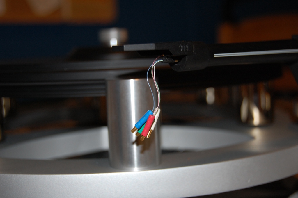

    Du har vært flink m forbruket av XO ser jeg. Flink gutt. Skal ikke ha noe tull når man holder på med slikt utstyr ;)
    Hvilken PU og riia har du planer om da? (eller kanskje det er klart?)

    Vel...
    Pre'en min har bare MM riaa. Derfor har jeg i første omgang vurdert MM eller MC Hi output.
    Clearaudio Virtuoso har vært vurdert. (+ 6-8 andre)
    De fleste her sverger til MC og step up.
    Kanskje jeg burde starte en tråd og spørre??

    Kanskje Ortofon 2M Black kunne vært noe..?
    MM-pu som har fått svært gode omtaler. Du får sjekke dataene for å se om vekt og compliance matcher armvekten.
    Sumiko Blackbird kan du lese litt om.
    Dynavector 20X får mye skryt.
    Mer hjelp å få på vinylsiden!
    Veldig flott anlegg dette her, virkelig!
    En kompis av meg har dette drivverket med SME V og Lyra Argo (og ARC PH5). Det låter knall!

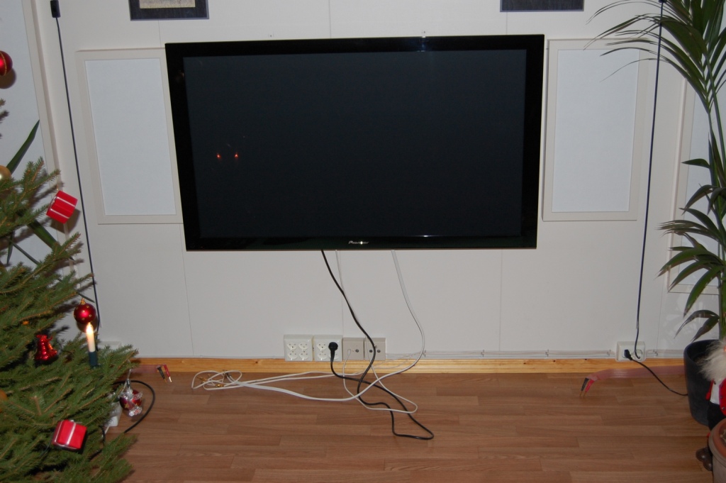

    Oi, her ble det tomt gitt!!
    Må møblere om litt på stikkontaktene.
    Bytter ut med jorda stikkontakter i tillegg.

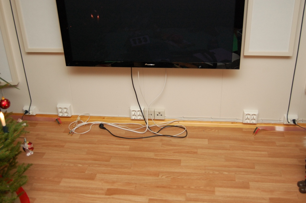

    REX
    08.08.2007
    516
    Sånn!!
    Da er det klart for å dra inn det nye racket :)

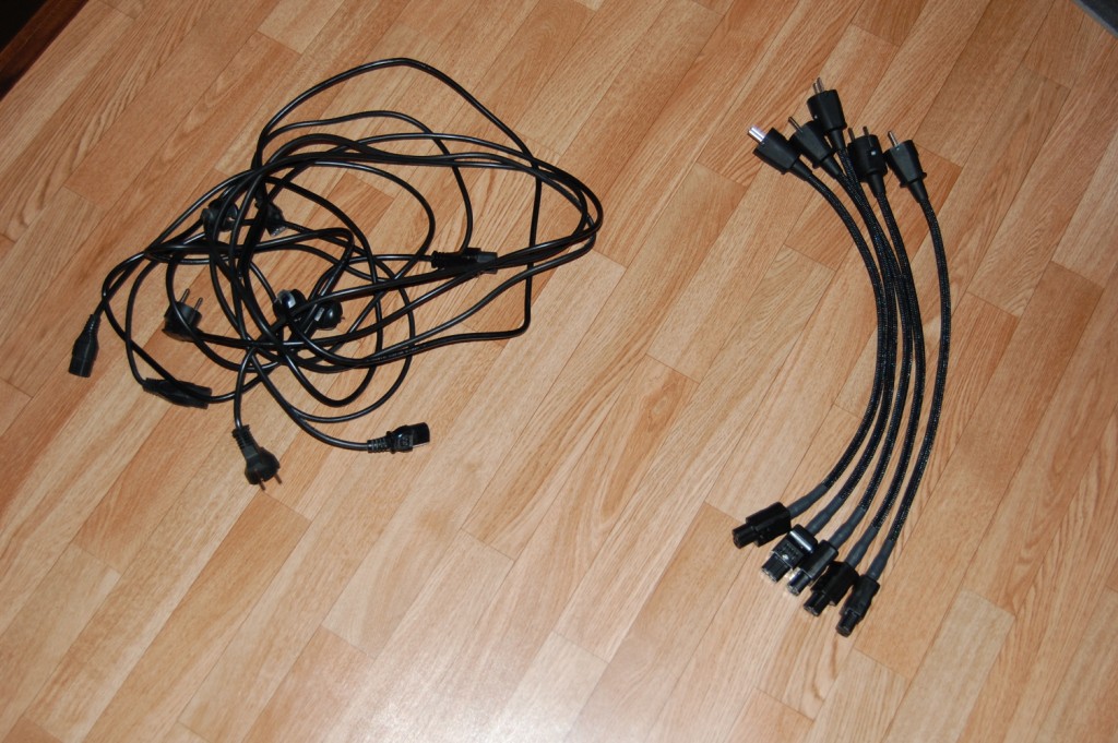

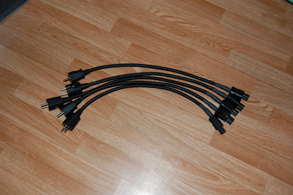

    Venter spent på resultatet av jordingen. Her degraderte jording lyden.
    REX
    08.08.2007
    516
    Jasså?
    Vet ikke om det har noen betydning, men jeg tenkte å lage skjermede nettkabler.
    L
    lark
    Jeg kjører også med skjermede nettkabler. Hvis du skal lage kablene dine sjøl, og finner ut at jording ikke er tingen, kan du jo koble fra jordingen i støpselet.
    REX
    08.08.2007
    516
    Det er selvfølgelig en mulighet.
    Da blir jo skjermen som en forlengelse av chassiset.
    REX
    08.08.2007
    516
    Takk for gode innspill, Lark :)

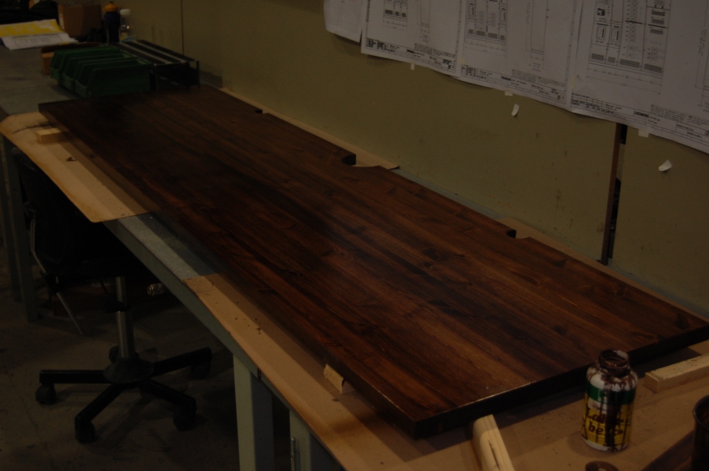

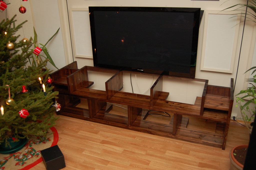

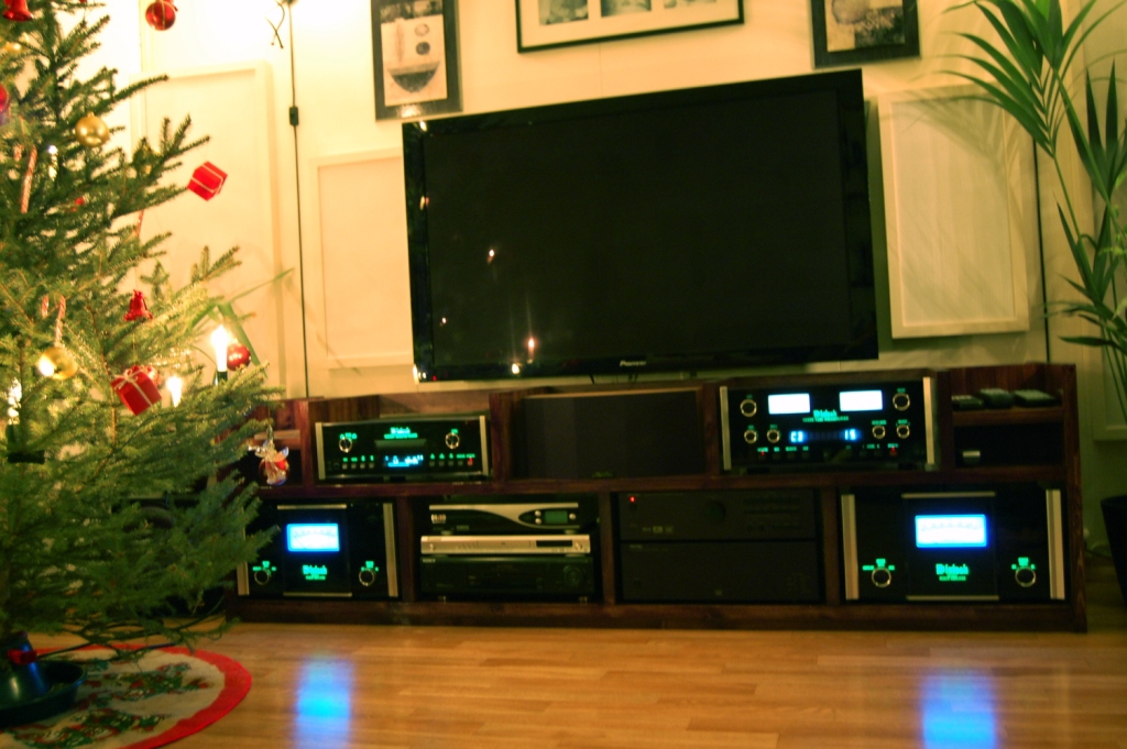

    Signature skrev:
    Bynne å bli våksen bænken no ja ;D
    Ganske stor ja.
    Den er atskillig mørkere i virkeligheten enn den er på bildene.
    L
    lark
    Hmmm........ hva med ventilasjon rundt apparater med varmeutvikling i denne benken?

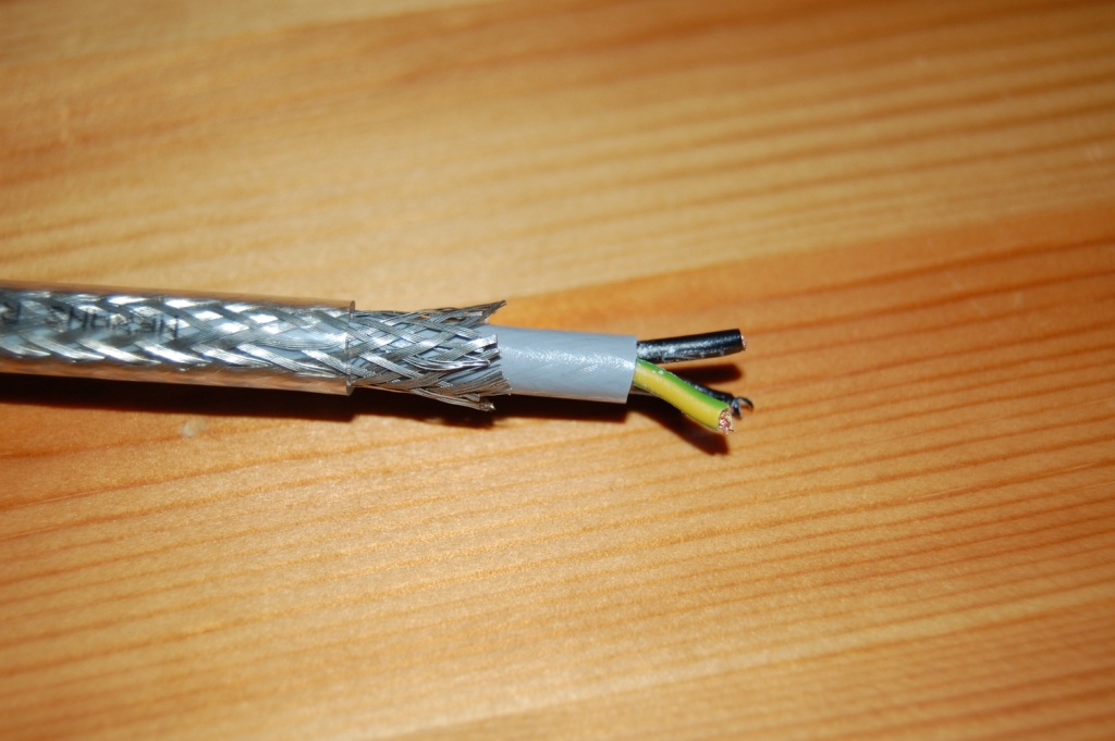

    Første lytteinntrykk ;D ;D ;D
    L
    lark
    Den bruker jeg også som strømkabel. Glimrende kabel den Ölflexen. Bruker den også som signalkabel, både XLR og RCA. Glimrende det også.
    REX
    08.08.2007
    516
    Jasså?
    Det har jeg ikke prøvd. Jeg bruker en Siemens Profibus-kabel til signal. Men den er bare 0,35mm2, så den egner seg dårlig til nettkabler ;)

    19
    Dette ser meget pent ut REX men jeg er enig med lark om at dette ser litt "tight" ut. Hva er tomgangseffekten på forsterkerene? Du bør sjekke temperaturen på oversiden av kabinettet (hvor det er varmest) og hvis den overstiger (si) 50 grader bør du sørge for bedre lufting.
    mvh,
    OS
    REX
    08.08.2007
    516
    OAlex skrev:
    Fine greier! Er det mulig å slå av blålyset til disse McIntosh komponentene?
    Mvh Ola
    Joda.
    Endel foretrekker nok det.
    REX
    08.08.2007
    516
    OS skrev:
    Dette ser meget pent ut REX men jeg er enig med lark om at dette ser litt "tight" ut. Hva er tomgangseffekten på forsterkerene? Du bør sjekke temperaturen på oversiden av kabinettet (hvor det er varmest) og hvis den overstiger 50 grader bør du sørge for bedre lufting.
    mvh,
    OS
    Vel. Fra fronten ser det kanskje litt tight ut.
    På monoblokkene sitter utgangstransistorene helt bakerst på blokkene med store kjøleribber. Disse kommer fri fra hylla over. Tomgangsstrømmen husker jeg ikke i farten, men den er ikke i nærheten av hva den er på AW180'ene. Pre'en har trioderør som avgir noe varme, men denne har stått i en tilsvarende benk over lengre tid uten problemer. Den gamle Rotel'en brukes kanskje et par ganger i måneden til film. Også her sitter utgangstransistorene bak.
    Det som blir varmt, er Dreambox'en.
    Har vært spent selv når det gjelder varme, men har ikke vært i stand til å spille monoblokkene mer en lunkne.
    Det jeg frykter mest for ved høyt lydtrykk over lengre tid, er faktisk høyttalerne ;)
