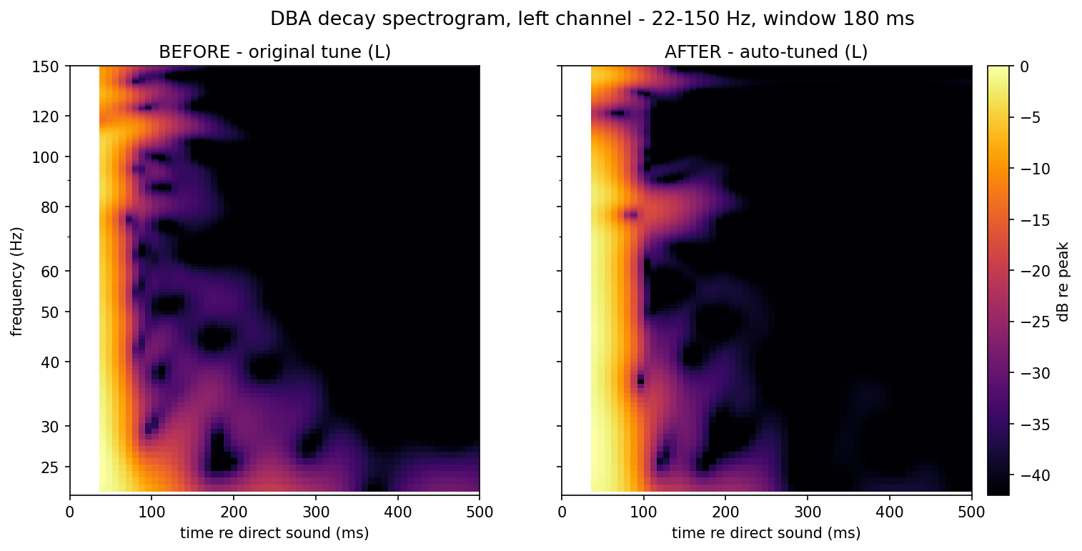

I det siste har meg og claude kost oss noe voldsomt, og har laget masse snacks for automatiske målinger. REW har et api som vi kan bruke til å trigge sveip.
Egentlig alt du kan gjøre i ui, kan gjøres via api'et også.

Bildet er min originale manuelle DBA tuning, vs hva meg og assistenten klarte nå.

Her er DBA tuningen ifra claudes egen munn
Hvorfor etterklang som mål? Bassproblemer i små rom er lagret energi — rommodene synger videre etter at signalet stopper. En DBA-s eneste jobb er å fjerne bakveggsrefleksjonen, altså fjerne energien som blir igjen i rommet. Da må målefunksjonen måle nettopp det. Flat frekvensrespons er en bivirkning, ikke målet — en respons kan se pen ut og likevel ringe.
Måltallet vi brukte: Ta impulsresponsen, båndbegrens til 15–130 Hz, finn direktelyd-toppen, hopp over de første 120 ms (direktelyd og tidlige refleksjoner skal ikke telle), og summer energien i de neste 600 ms. Ett tall i dB — «haleenergien». Lavere = mindre ringing.
Fremgangsmåten, i fire steg:
1. Fang systemet, ikke innstillingen. Front-array alene og bak-array alene (med bakre DSP nullstilt), 4 mikrofonposisjoner, alle på felles akustisk tidsreferanse (chirp fra hovedhøyttaler) — da er impulsresponsene komplekse tall på samme klokke og kan adderes matematisk.
2. Simuler i stedet for å prøve. Totalresponsen for enhver innstilling er front + G·bak der G = gain × delay × polaritet. Tusenvis av kandidater regnes ut offline, hver scoret på haleenergi summert over alle posisjonene. Grovt rutenett først, så Nelder-Mead rundt vinneren.
3. Verifiser og poler. Vinneren pushes til miniDSP og verifiseres med ekte sveip, deretter ubemannet koordinatsøk på ekte maskinvare: små steg i delay/gain, mål på nytt, behold det som forbedrer.
4. EQ til slutt — kun kutt. Minimum-fase-dualiteten gjør at et kutt av en modal topp også dreper ringingen dens (EQ-en alene ga −1,8 til −3,2 dB haleenergi). Boost gjør det motsatte — vår +3 dB på 77 Hz eksploderte 60–90 Hz-halen med +14 dB, fordi boost pumper energi inn i moder DBA-en ikke kan nå (tverrmoder).
Hva vi bedømte med: haleenergien etter hvert steg (−34,7 → −36,9 → −38,6 dB i runde én; −9 dB kansellering mot kun-front i runde to, mot −5 før; ~12 dB samlet), per-bånd-haler (20–40/40–80/80–130) som sikkerhetsnett mot skjulte forverringer — det var slik boost-katastrofen ble oppdaget — og spektrogrammer som visuell fasit. Pluss én felle: absolutt haleenergi kan ikke sammenlignes på tvers av EQ-tilstander (dypere kutt gir alltid lavere tall fordi det også er mindre lyd totalt), så sammenlign likt mot likt.
Og fysikken kvitterte: optimal forsinkelse kom ut som romlengde/lydfart (14,5 ms ≈ 4,98 m mot rommets 4,9) — speilkildeteorien sier at kabinettavstanden faller bort, og målingene var enige. Din manuelle innstilling lå forresten 0,2 ms fra optimum — ørene dine var gode; de kunne bare aldri ha målt det.

Har ikke levd med det så lenge enda, men jeg synes det ble bedre. Vi endret jo og xo fra 90 til 120 hz, så nå jobber egentlig dba helt på grensen sin.
Men alt er ettertrykkelig dokumentert og testet, så lett å gjennomgå og eventuelt switche tilbake.
Har lagd et helt oppsett for å justere delefilterene i mains og, så blir spennende å få teste det. Da blir de satt opp helt fra scratch.
Blir spennende å se hva resultatet blir. Det blir ute-målinger, med spinorama vinkler osv. Alt er satt opp allerede, men her lagde jeg og et dashboard med alle stegene, målinger undervegs osv. Så da kan jeg bare trykke meg igjennom.
