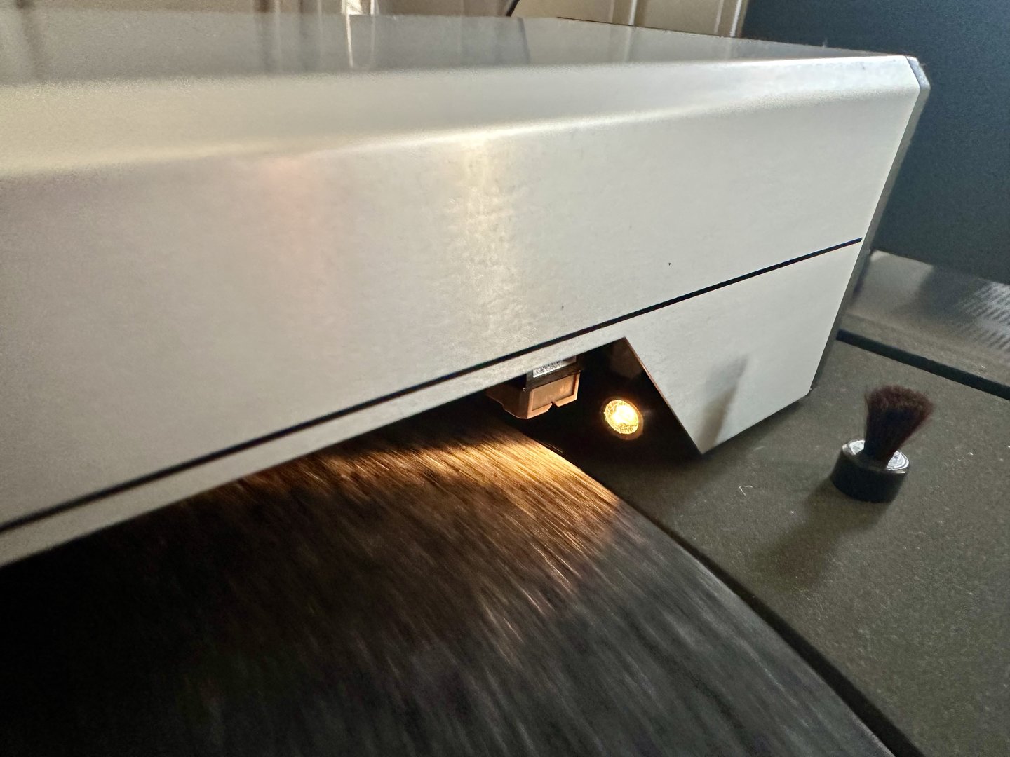

Lyser den, er det en LED.
Virker, men du ser ikke lys, er det en IR.
skinnyboy
20.06.2003
963
541
Du kan også sjekke om et IR-lys virker, ved å holde kameraet til telefonen foran. Blinker det, så er det IR, og lyser det vanlig, så er det jo LED.

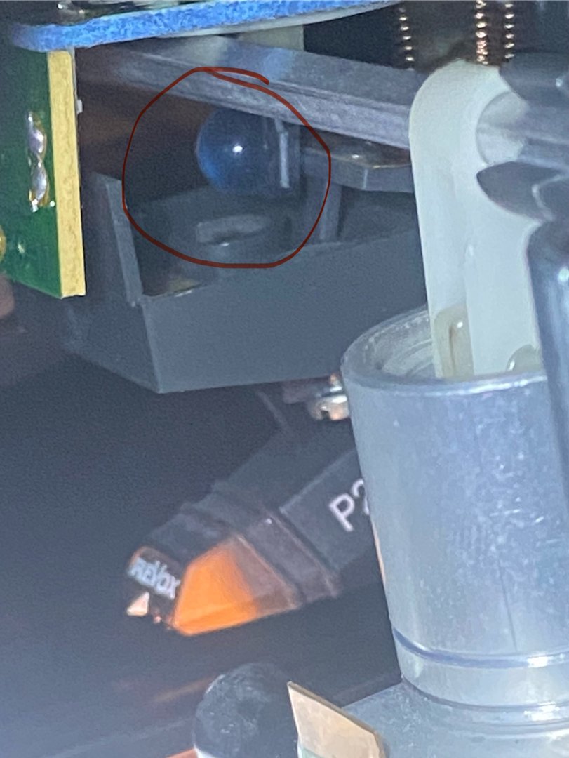

Noen som vet om dette er ir eller led..?
LED fikk vel ikke kommersiell utbredelse før på begynnelsen av 2000-tallet. B795 anno 1979 hadde høyst sannsynlig IR.
P
Powercon
Hva kan grunnen være til at det skal være IR i en platespiller-arm? :unsure:

Mest sannsynlig at synlig lys ville virke forstyrrende..... LED som komponent kom tidlig på 60-tallet, men da som laveffekt. IR leds kom også nokså tidlig på markedet, sammen med IR fototransistorer... det er vel dette som styrer servoen til armen, som egentlig er er Rabco-arm...

Etter det jeg kan se, er det en optisk sender og en optisk mottaker foran og bak PU huset. Så når disse har enten "kontakt med hverandre" eller ikke, kobles signalet fra pu ut til forsterker. Jeg tok av lokket og sjekket på min, men da fikk jeg ikke senket pu ned på rillene. Sannsynligvis fordi det var for lyst i rommet. Det er ikke umulig at ved å kortslutte en av dem, så overstyres denne funksjonen. Merk dessuten at hvis man gjør dette og setter armen tilbake, vil det høyst sannsynlig komme en skrapelyd i høyttalerne, da pu berører en børste som tørker stiften for støv

Armen på Revox-spilleren er en Rabco.. servoen til armen styres av en IR-LED som belyser en differensial fotodetektor for å regulere servoen.... en lignende konstruksjon ble presentert som DIY i gamle Wireless World rundt 1980...

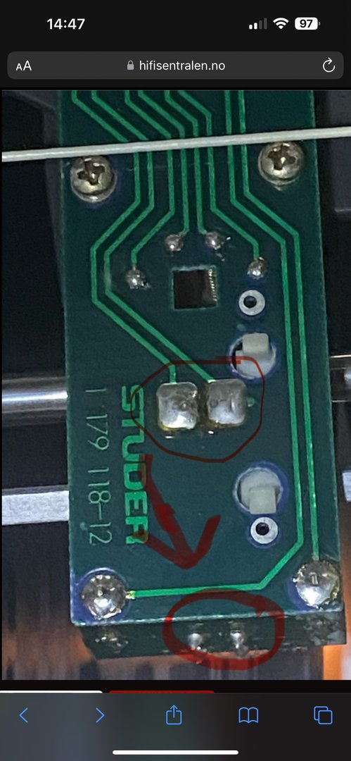

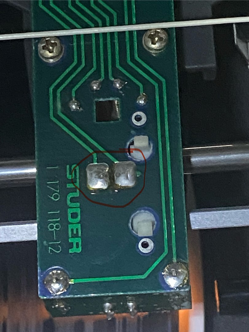

Er det bare meg eller ser disse to loddepunktene på hver side av printet, veldig dårlige ut?
