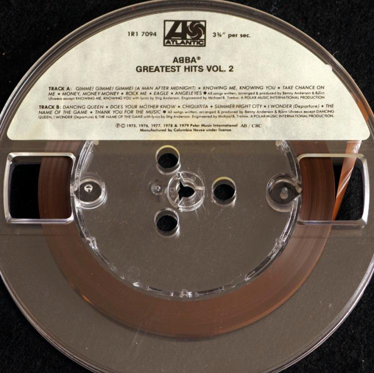

4 track er konge da kan du handle pre innspilte tapes :)
Vis vedlegget 393031
Er faktisk et godt argument selv om slikt sikkert koster flesk. Selv ville jeg nok foretrukket tospors som high end alternativ og tatt opp musikken selv. Men hvis maskinen også skal brukes til å være en kul bakgrunnslydmaskin ala Pulp Fiction så er jo det med muligheten for lenger spilletid på grunn av at båndet kan snus. Økonomisk er fire spor definitivt å foretrekke, halvparten så dyrt å bruke. Ærlig talt så er kvaliteten så bra at det spørs om du ville hørt store forskjellen mellom den og tosporsvarianten, om du hører noe i det hele tatt avhengig av det innspilte materialets kvalitet. Tror også den fantes i halvtomsversjon for de med dype lommer og gullende rene gullører.

Her er jeg helt på det grønne i forhold til de som driver med reel to reel som hobby, siden jeg aldri har brukt firespors til vanlige opptak, men såvidt jeg kan huske så er det ingen forskjell på firesporstaper og tospors rent teknisk. Det er jo ikke nødvendig, men jeg kan ta feil. Et annet eksempel er jo portastudioer med alt fra fire til åtte spor på vanlig kassett. Var bare vanlige kassetter til dem.

Men hastigheten 3 1/4 på det ABBA-båndet kan da ikke ha gitt den helt store lydkvaliteten? På min gamle Tandberg er det ganske klar forskjell på 3 1/4 og 7 1/2.

3 3/4 ips og 4 spor hadde jeg styrt unna hvis en er ute etter god lyd. Da er det nok 7 1/2 eller 15 ips som gjelder sammen med to spor.

7 1/2 er det absolutte minimum hvis man har audiofile ambisjoner. 3 3/4 er ikke bedre enn et "middels" kassettdeck. Ferdiginnspilte bånd i den hastigheten er en artig novelty mer enn et bånd å lytte seriøst til.

Da er det altså Pulp Fiction-faktoren som spiller inn. I så måte har du nok fått tak i riktig spiller. Den ser riktig ut, og låter så godt som den ser ut. Og den lille trade off-en det er lydmessig med audio i begge spilleretninger er her til din fordel hvis maskinen skal være en stilig gadget som leverer fin lyd til middagsselskapet eller for å lage kopier av LP-er fra venners samling.

3 3/4 ferdig vare kan låte kuler & krutt på en Revox G36 MKIII vel å merke ( hvis ikke selg reel`n ) :D
