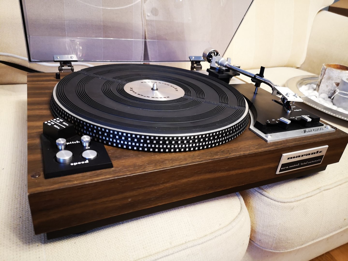

    Marantz var jo produsert i japan rundt midten av 70 tallet. Min gamle Marantz 2250B var det, før Philips tok over. Ser at flere produkter er preget av Pioneer, sånn som Platespilleren PL-71( Marantz Model 6100, 6200 og 6300) og kasettspilleren CT-F7171( Marantz Model 5220), bare en annen bekledning med Marantz. Men flotte og solid var de 🙂 Jeg har Pioneer PL-71(litt annen arm) og CT-F7171.

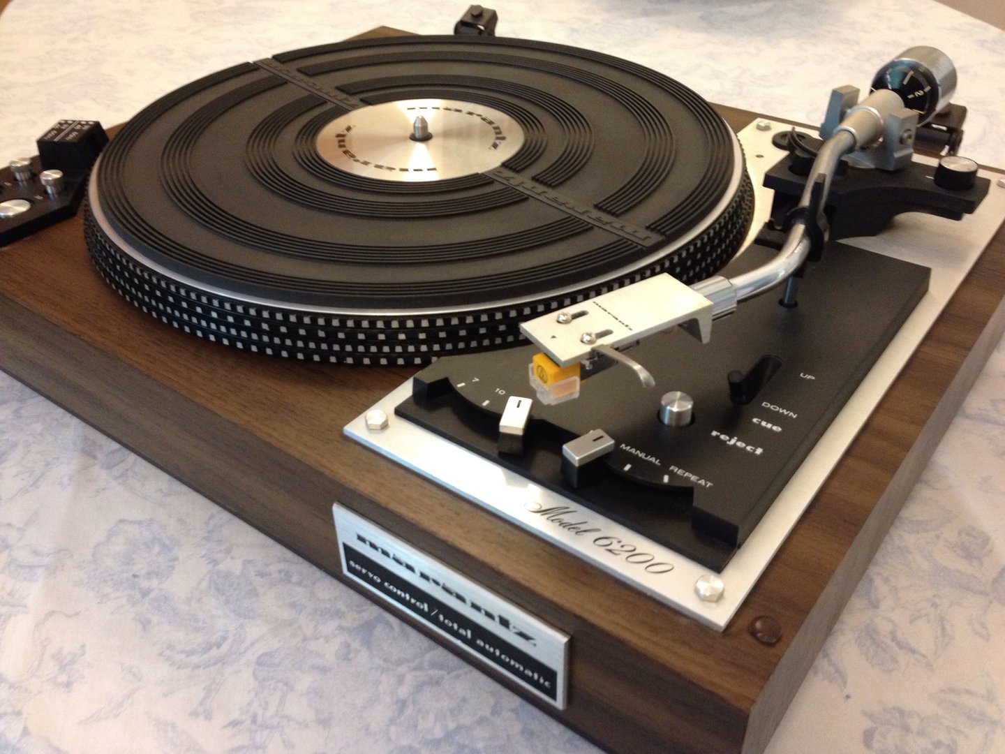

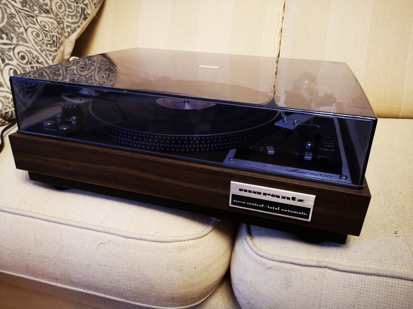

    Da er den test kjørt.
    Litt lyd når man kjører auto når armen løftes. Ingenting på manuell.
    Virker som om arm går bittelitt langt før den løfter opp. PU plasten, ikke nål tar såvidt borti label..
    Jeg har ikke montert riktig pu og den som står i headshellet kan vere montert feil.. Spiller er ikke vater heller..
    Blir spennende å få på PU og få spillt noen plater på den.

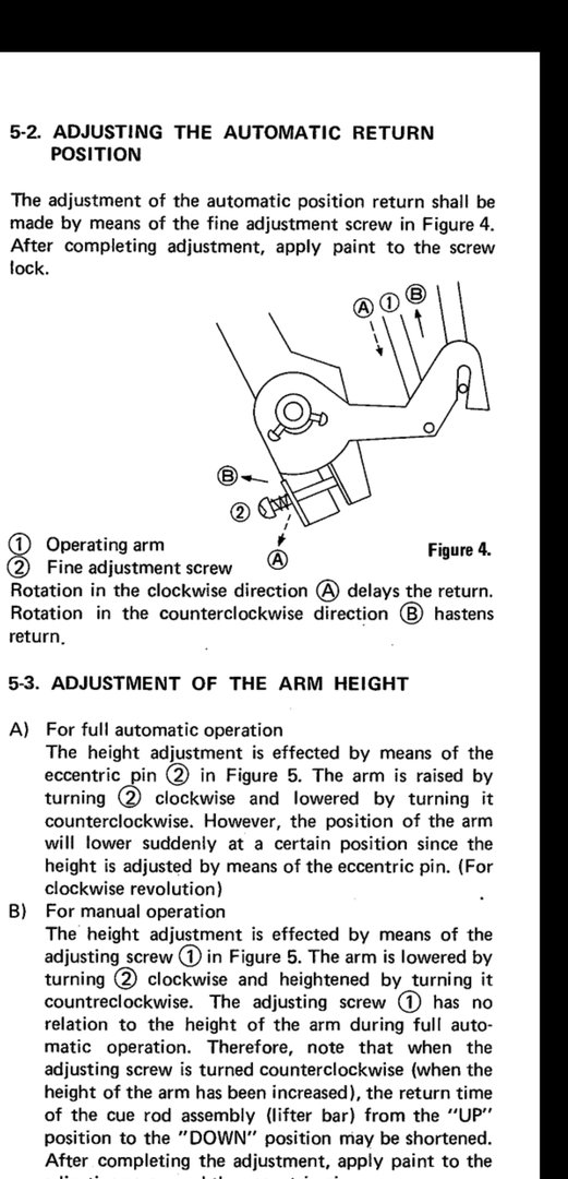

    Lurer på hvor denne er på spilleren... Ikke synlig på utsiden og ikke under tallerken. Så må vel vere inni kabinettet.... Hmmm
    Skal gå å justere hvor på plata armen skal løftes opp helt inne mot label. Må justeres bittelitt.
    Er det noen som har skrudd på en marantz 6200 før?

    Da er PU kjøpt. Så det blir ikke bare ett bytte men 2. Like greit å bare hoppe i det.. Av med den som står på hovedspiller, den skal på marantz, og hovedspiller får ny. Satser på en vinn vinn altså. 😁
    Så da skal jeg faktisk montere min første PU på egen hånd.
    For meg veldig spennende.. For andre pice of cake. Blir å låne med en skikkelig proractor i jula, så nå blir det kun en slik utprint. Og en liten plastikk en som fulgte med. En med 2 punkter.

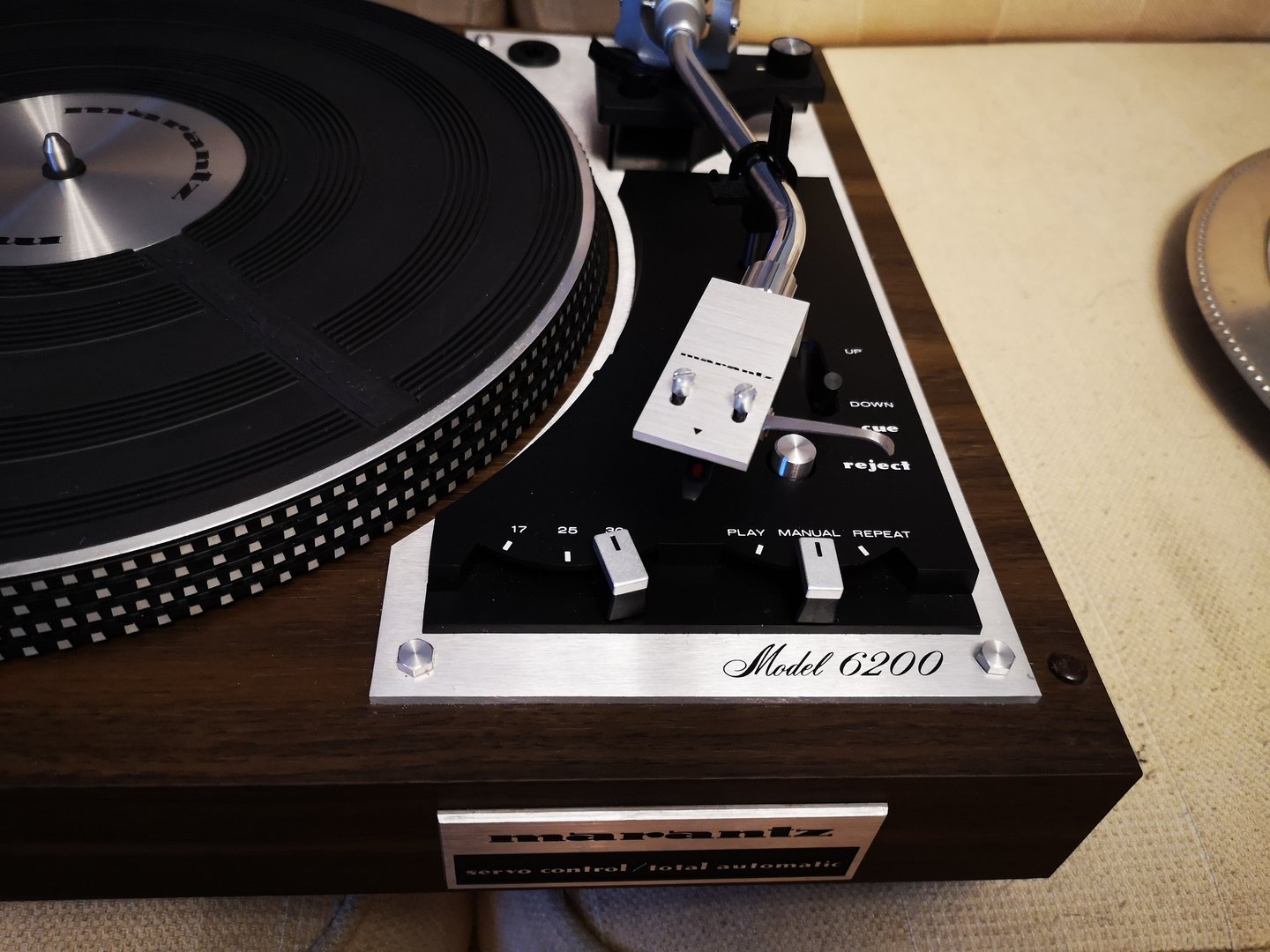

    Hmmmm.. Den kommer seg nå etter 2 plater. Ikke perfekt, men helt ok. Fått tips om å la den få "gå seg til" evnt noen dråper olje. Men tror det er håp her altså.

    Fant ikke speil, så en spin doctor cd fikk gjøre nytten. Litt justering så ble det brukbart.
    Ytterste merke
    Innerste merke.
    Skal låne med meg en god proractor i jula for å gjøre det mer nøyaktig..
    Men nå spiller den vertfall

    Så da har tallerken snurra i hele natt, så måtte jo opp å sjekke tilstand på lyden...
    Jada, det her går seg nok til. Mye bedre og jevnere enn igår. Phuuu.
    Litt mer justering tenker jeg så sitter det. Litt hardere s-er inne mot label enn ute.

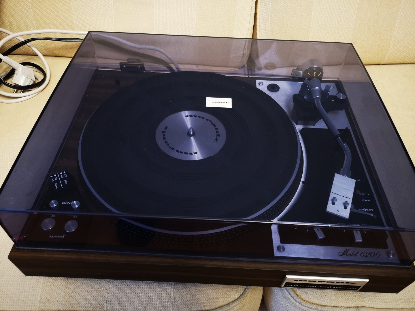

    Blir å finne nede i stua etterhvert. Damespiller. Er spent på om den virker som den skal. Setter nok strøm på den ikveld.
    Veldig lite maskulint av meg å si at den var fet da 😂
    Haha 😂. Damespiller i den forbindelse at den er helautomatisk og har loop funksjon. Noe som er fint da dama bruker rullestol.
