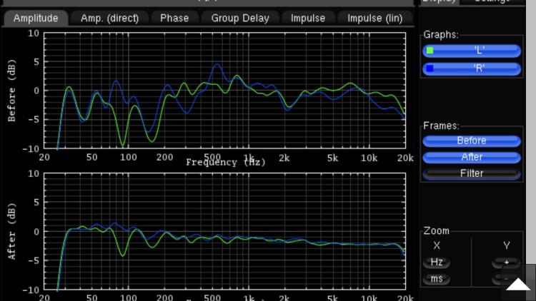

    Når en ser på målinga som vidarje la ut fra Audiolense så ser det jo helt rett ut at område du snakker om må løftes!?

    Koser meg med Ø og STR uten korreksjon. Dette låter bra. Jeg er sinnsykt fornøyd med hvordan ARC jobber med integrering av subb og høyttaler. Dette er virkelig bra. En gavepakke til de som ikke gidder å jobbe med plassering og integrering av sub. Som de fleste faktisk ikke gidder. Eller har kunnskap nok el verktøy til å gjøre. Med str så er det nesten en lek.
    Jeg ser jo at det området må løftes. Men arc løfter det for mye. Og målingene jeg legger ut samsvarer ikke med hverandre. Enten så leser ARC rommet el høyttaleren feil og prøver å kompensere for dette, mot den standarden folkene bak arc mener lyden skal vere. Eller så måler rew og Umik feil. Saken er at om jeg bruker rew og Umik som fasit. Kjører EQ i Jriver slik at området 150-550 blir flatt, så låter det helt annerledes enn hva arc gjør.
    Går jeg inn med jriver og EQ-er med ARC med noen få db. Så detter ting på plass. Så problemet er at arc kompenserer for mye i db eller så skjer det noe annet med lyden, dette går ut over mannsstemmer spesielt, som ikke høres så bra ut. Har sent målinger til Lydcompagniet og han ser hva arc prøver å gjøre og at den tar i for mye.

    Vil du ha full fleksibilitet mht target,EQ, deling mot osv så tilbyr Trinnov det til en stiv pris, alternativer ervsom nevnt Arcam og Minidsp med Dirac.
    Her er min stue uten akustiske tiltak eller suber, øverst uten korreksjon , nederst med korreksjon mot en fallende target kurve
    Etter å ha blitt vant til DSP manipulering forhold til rom er det vanskelig å klare seg uten. Som du ser har jeg betydelige avvik uten korreksjon.
    Om du ikke kommer i mål med ARC ville jeg prøvd Dirac, før Trinnov som vanligvis selges av OHC med 30-40% rabatt hver høst og vårpuls.
    Obs REW sjekk av Trinnov viser mer variasjon enn Trinnovs korrigerte kurve..tror det er en glatting som skjønnmaler bildet litt. Men det høres uansett klart bedre ut med Trinnov enn uten
