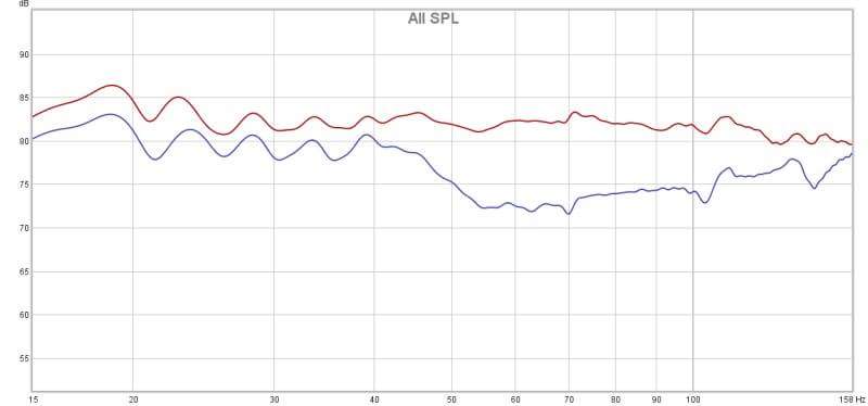

    Lønner seg å kontrollere hva audessy holder på med...
    Her har jeg gitt subbene 3db ekstra og justert tiden på de.
    Torolan
    16.07.2010
    2.858
    1.209
    Vis vedlegget 501997
    Ja det er liten tvil om. Jeg hadde også en god del å hente på timingen til subene . Men det er det ingen receivere jeg har hatt som truffet 100% på uansett merke/rk.
    Men måler jo bra hos deg nå da [emoji2]

    Enig i det du sier. Det er min erfaring også. Sliter med avstand på bassene.

    1. Min erfaring med audessy er at den treffer bra på avstand og gain på alle høyttalerene.
    2. Den setter avstand til subb feil.
    3. Den setter delefrekvens på høyttalerene for lavt.
    4. Den setter gain på subb for lavt.
    Men for å endre på dette å finne ut hva som er mer riktig så må du ha feks REW og umik 1, det er helt håpløst å skru feks deling og avstand på øret.
    Ifølge avs forum så er grafene du får i appen altfor grove.
    Hvor langt opp lar du audessy jobbe?

    Ok, da blir det vanskelig. Og kun tipping for din del. Du burde absolutt gå til innkjøp av en målemik. Det er så mye å hente på å etterjustere audessy.
    Det jeg vil anbefale uansett er å øke spl på subbene med 3-4db. Det kan du gjøre inne i menyen på Denon. Hva har Denon satt delefrekvensen til?

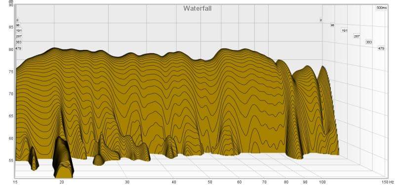

    For de som synes målinger er morsomt. Her et Vannfall plot underveis i dagens justering. Er ikke helt korrekt da jeg har flyttet på dekefrekvens etter dette. Men det gir et inntrykk.
    Vis vedlegget 502023
    Meget flott vannfall dette ja. Er ellers enig i dine betraktninger ang . Audyssey [emoji2]

    Ser fanden ikke galt ut.
    Men hvordan blir etterklangen h is du se mer støygulvet med til 35db. Ser du ligger på 50db.
    Men det ser jo ut til å dø ganske fort.

    Har grunnstøy i rommet nå på 48db nede i bassen. Grunnet ventilasjonsanlegget som går for fulle mugger pga varmen. Kan heller legge ut målinger neste gang jeg får ånden over meg. Synes det spiller bra her nå. Så tror ikke jeg gjør så spes mye mer.

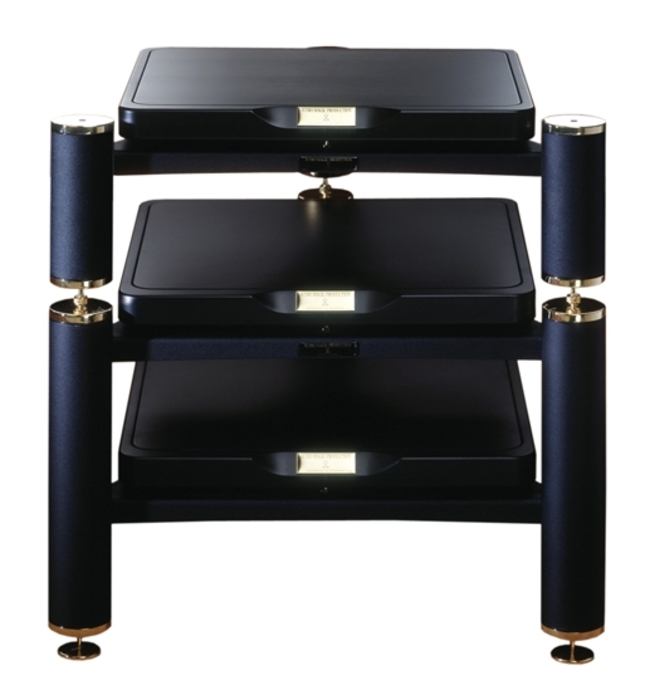

    Nytt rack folkens, nå skal jeg ha meg et nytt rack.
    Igår kveld ble jeg sittende å lytte til musikk fra pc. Rippa musikk fra pc via hdmi til sr 8012. Og via heos som henter musikk fra nettverk.. Jeg er ikke i stand til å høre noe forskjell på de to.. Så dvs jeg kan nå ha hele 3 komponenter i oppsettet.. Reciver, platespiller og riaa. Jeg er faktisk utrolig frista til å teste en mm pickup. For å høre om riaan i reciveren er bra nok til mine ører.
    Så jeg ser nå etter et nytt rack med plass til 2 eller 3 komponenter i høyden. Drømmer jo om dette racket, er gamle minner som får meg inn på det.
    Er et helt utrolig porno rack. Har en del gode strømkabler fra Nordost og DH LABS jeg vil bytte bort i rack. Så om noen leser dette og har et stående så hyl ut. Rack kan IKKE ha ben i midten bake om det er 40cm dypt. Er åpen for det meste. Helst i mørke farger.

    Skal du ha det racket må du ut på bruktmarkedet. Det produseres ikke lenger.
    Jeg hadde det racket i mange etasjer husker jeg, massivt som fy og meget pent!
    Skal tro hvor jeg har de minnene ifra...
    Tror ikke forhandlere hadde byttet det inn i kabler fra Nordost uansett ;)
    Forhandlere er nok ikke i min søken heller. Får se, har funnet flere til salgs i utlandet. Og et fra en rimeligere serie her hjemme. Men så er det dette med avstand igjen og at jeg ikke kjører bil.
    Det er ikke noen i området rundt Gressvik som kunne tenke seg å henta et rack og lagt det i posten til meg da? Send en pm evnt. Og skulle du vere intr i en demo hos meg så er du hjertelig velkommen.
