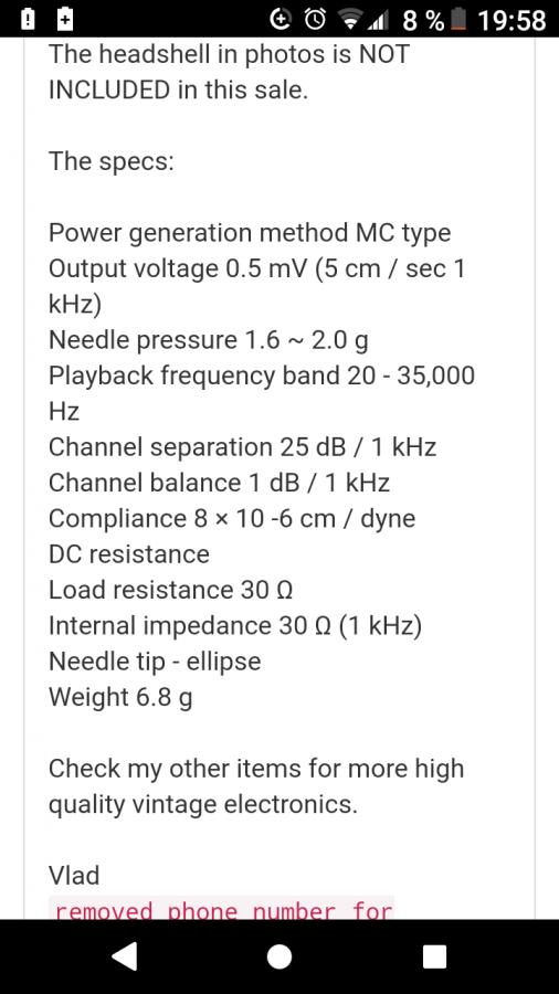

    Glanz gmc 20E.. Ligger en på torget nå. Jeg er meeeget glad i min. Kommer ikke til å bytte med det første. Har enda til ekstra nål..
    Dazed
    29.01.2003
    20.565
    7.321
    Det høres ut som en MC, ja. ;) "MC" i navnet, 0,5mV og 0,5mV output.
    Men 30Ω spoleimpedans OG 30Ω anbefalt last høres rart ut. I hvert fall hvis det er tenk med en aktiv headamp og ikke en god gammeldags Stepup-trafo. Jeg hadde prøvd meg frem med last mellom 300 og 600Ω last først. (lettere last (høyere resistans) gir lysere lyd og mindre bass, tyngre last (lavere resistans) gir mørkere (og hvis du overdriver; grøtete) lyd. Jeg tipper at den forvrengte lyden du opplevde kommer av ALT for lav lastmotstand. Verdt et forsøk til, mao. :)
    Om jeg ser på bilde av holfi.. Så er det vel bare to stiller på motstand?
    Dazed
    29.01.2003
    20.565
    7.321
    Iflg. manualen ( https://www.vinylengine.com/ve_downloads/index.php?holfi/holfi_ellipse_en.pdf ) kan det tyde på at du ikke kan velge noe mer enn 100Ω. Det ser også ut som du bare kan velge mellom MC og MM-gain og 47KΩ og 100Ω last.
    Hvis de to kan settes separat, og du kan velge 47KΩ last og MC-gain, har du muligheten til å senke lastmotstanden til det du ønsker ved å sette et Y-ledd på inngangene og parallellkoble en motstand på dem. (En motstand mellom + og - på en RCA-plugg på den ene delen av splitten, og platespillleren på den andre.)
    Vi kan ta dette videre dersom det lar seg gjøre og du gidder. ;)

    Tror jeg har heftet som fulgte med pu. Er ganske sikker på at anbefalt er, 100ohm.. Selv om min japansk er relativt dårlig..
    Dazed
    29.01.2003
    20.565
    7.321
    Ser ut som det går. Hvis du setter "MC" til "on" og "100R" til "OFF" (da får du 47K), kan du eksperimentere med å parallelkoble motstander på mellom 301Ω og 608Ω (eller noenlunde i nærheten) på inngangen, for å gi pickupen en lastmotstand på mellom 300Ω og 600Ω.
    Fort gjort hvis du har noen rca-plugger og noen motstander, og vet hvilken ende av en loddebolt som blir varm. ;)
    Dazed
    29.01.2003
    20.565
    7.321
    Ja, men det kan være tenkt med SUT, og ikke aktiv headamp, slik du har. Det normale er å ta utgangspunkt i en lastmotstand på 10-20x spoleimpedansen (med headamp, og 1-5x med SUT). Da virker 100Ω litt lite hvis det stemmer at pickupen har 30Ω spoleimpedans. Med en SUT ville det vært innafor.
    Jeg vet ikke, men det ville nå jeg testet. I alle fall hvis du har kjøpt riaa-trinnet, og ikke bare tester det før evt. kjøp.

    Riaa er kun til test. Hyggelig selger som jeg har full mulighet til å levere tilbake til. Blir nok til at jeg gjør det. Men projecten har langt flere innstillinger der kan jeg jo prøve å bytte motstand.
    Det kan gjøre ganske store utslag. Prøv mellom ca. 300Ω og 600Ω, som sagt, og se hva som skjer.
    Med forbehold om at de 30Ω spoleimpedanse som annonsen du postet over her beskrev er riktig, da.

    Skal se om jeg finner heftet.. Kanskje Lgrons kunne kommet inn på banen her...?
    Ellers så får jeg bare legge ut et bilde... Mener tallene står på språk jeg kan forstå. :)

    Det er samme fabrikk som Empire ja, Mitachi Corporation lagde GLANZ og EMPIRE pluss div. pickuper for mange andre.
    Min trivdes best på 150-200.
    X
    X186841
    Det er ikke MF men MC , MF var de andre GLANZ pickupene vi prøvde hos deg som skulle stilles inn som MM.
    Dazed. Er en MF. Men skal bruke MC inn på riaa.
    Fant faktisk specs på den igår. Nå er dette fra en salgsannonse, men ser ut som den er kopiert og limt inn.
    Er mye tullball nå i varmen...
    Takk for oppklaring.
    Da har du specs Dazed.
    Dazed
    29.01.2003
    20.565
    7.321
    Da gjelder det jeg sa. ;)
    Men praktisk erfaring som sier 150-200 er kanskje bedre enn teori som sier 300-600. Uansett ufarlig å prøve seg frem. :)
