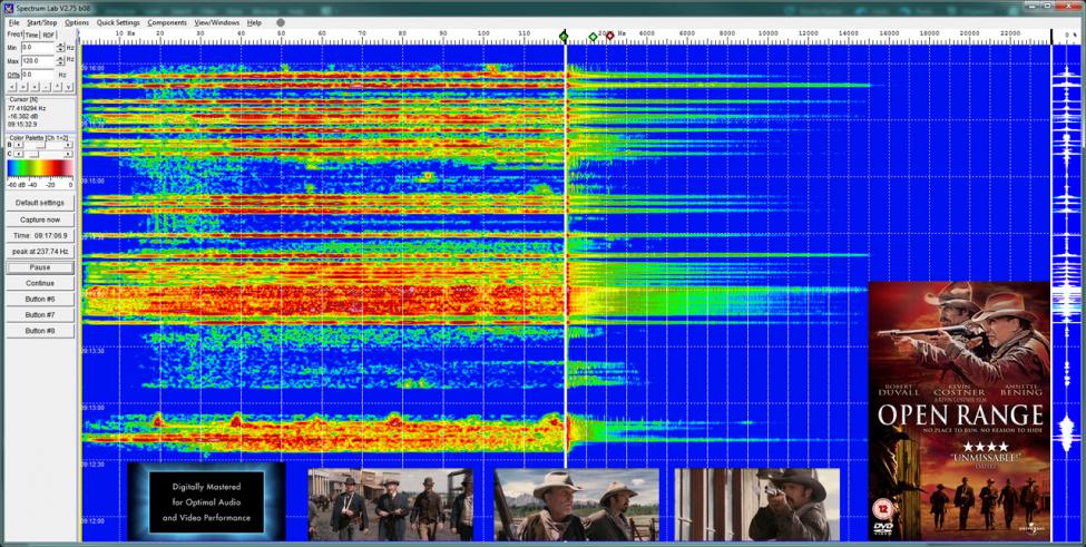

    Uansett, hvor i frekvens ligger maskin gevær, har greit med energi i det området større skyts holder på. Men mangler litt i området til pistoler, mitraliøser ag3 osv..

    Og er dette en del av LFE sporet eller en del av lydsporet til L+R..?

    Vet ikke helt akkurat for ag3, men regner med at når det fyres av nær bakkenivå blir energi fra under 50Hz til over 16000. Burde da bli både LF og fronter, men det kan jo bli lagt til lyd/effekt eller mikset hit og dit. Nesten forsøke å finne klipp å høre, men det er i hvert fall mye energi også høyt i frekvens :)

    Var det jeg fryta. Må nok bare teste ut å se. Kan jo feks bruke RTA i REW.
    Noen som har tips om en film med godt lydspor og mye slike salver?
    Da snakker vi sikkert om litt høyere frekvenser.
    https://www.ncbi.nlm.nih.gov/pubmed/7761796
    Norsk militær test viser mye nivå godt under 50 Hz ved bruk av grovere kaliber. Det var ganke likt nivå ved 50 og 2000 Hz ved bakkenivå. Ved frittfelt så var det topp ved 250 Hz. Er nok noe lavere Hz ved Ag3
    ...Som er mye det samme som står i linken. ;)
    Var mest info om db i den linken og ikke så mye om frekvenser.
    Grafene viser uansett at subben får nok å jobbe med 😃
    Grafene viser uansett at subben får nok å jobbe med ??????
    "The spectral content of the main part of the acoustic energy was less than 400 Hz (peak 16-100 Hz) for large-caliber weapons and 150-2,500 Hz (peak 900-1,500 Hz) for small-caliber weapons (rifles). "
    Grafene viser uansett at subben får nok å jobbe med ������
    Så den, men det var lite spesifikt om hvilke nivå ved forskjellige frekvenser.
    Men det varierer sannsynligvis med kaliber, mikrofonplassering, etc... Det er bra nok som svar på Reteps spørsmål, tipper jeg.
    Google på "gunshot frequency analysis" e.l. vil også føre frem. ;)

    Skuddscenene i Open Range med Kevin Costner er fine å teste med :)
    Ikke akkurat AG3'er , men mye pistol og hagleskudd som virkelig smeller !

    Jepp, ser ut til at det mest sannsynlig er høyttalere de skorter på. Men må jo bare teste det ut.

    Den har jeg mener jeg. Så da må jo den testes ut.. Takker for tips.

    Superdupert, da må jeg frem med REW å se hvor skoen trøkker. Eller ikke... ;D
    Tror nok det er begrensninger i høyttalere som gjør dette. Kanskje med en liten partypukkel på subbene så blir det bedre. Vi får se.

    Om du måler hvor i frekvens disse klippene ligger hadde det vært morro å få vite det..

    Skal legge de ut etterhvert. Må låne pc til dama.
