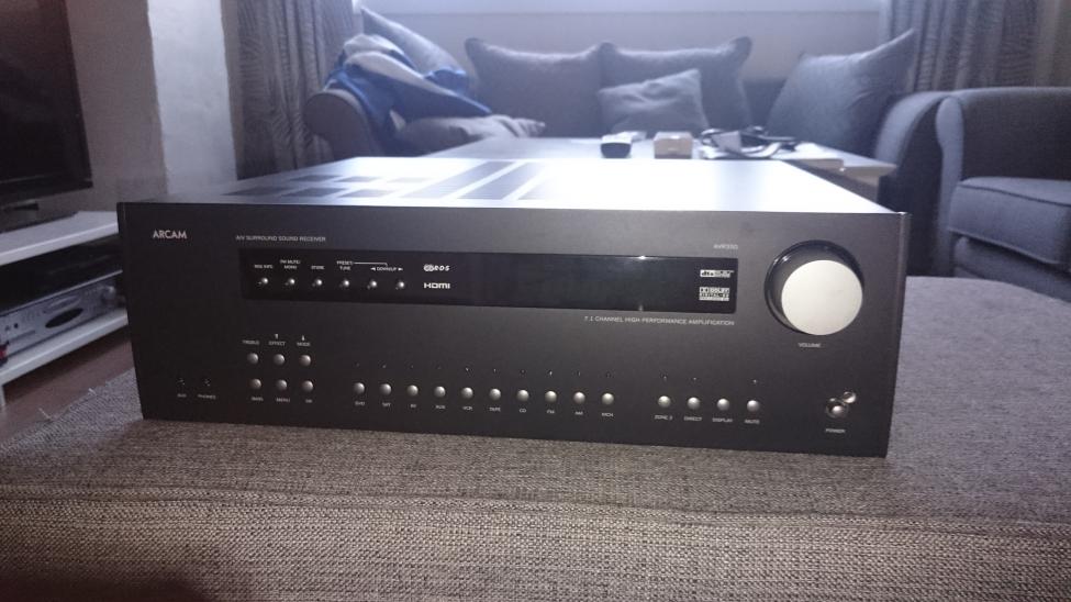

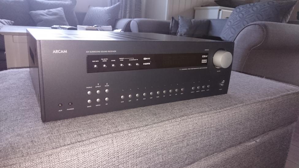

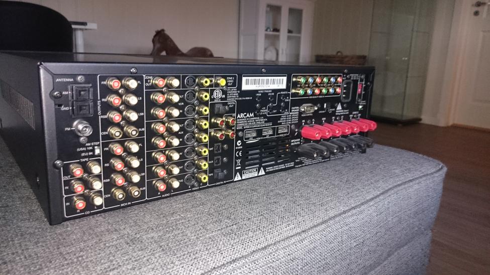

    Fått oppgradert forsterker i nr3 anlegget. Det eneste anlegget uten vinyl spiller.. Hehe
    Denne dukket opp lut billig så da var det bare å slå til.
    En gammel god Arcam. Ikke fått koblet til enda, men regner med den spiller.
    Tenkte å finne noen gamle smale system audio å koble på. I tilegg til den lille 8' subben som står her.
    Så blir det ekstra gøy å se serier oppe.

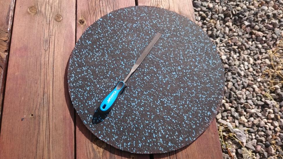

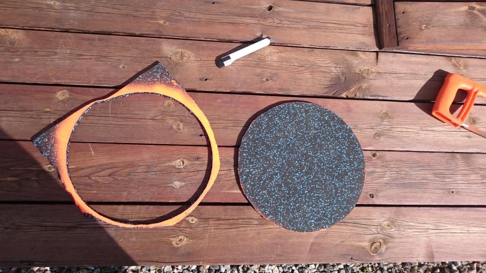

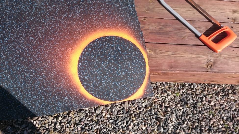

    Vel, dama på jobb og jeg sitter å venter. Så kasta meg igang på prosjektet diy platespiller matte.
    Utgangspunktet var altså ei gummimatte jeg plukket opp billig en gang. Har brukt deler av den til å ha under forsterkere og subber samt sofa, for å koble de av gulvet.
    Her har jeg bare sprayet over den gamle matta som låg på når jeg fikk spilleren.
    Retep
    Steine galen
    27.01.2005
    23.090
    20.647
    Volda
    Frem med baufila kappet ut et grovt stykke, før jeg brukte standly kniv til å gå fint langs kanten mellom Orange og uten farge.
    Så frem med en liten fil for å gå over noen små punkt.
    Målte opp hullet dvs pinnen på spilleren og naturligvis så har jeg ikke bor som passer.
    Akkurat for lite og akkurat for stort. Så frem med en rund fil og fikk filt hullet i matta akkurat stort nok til at den måtte trykkes bittelitt ned. Den gikk omtrent helt ned selv.

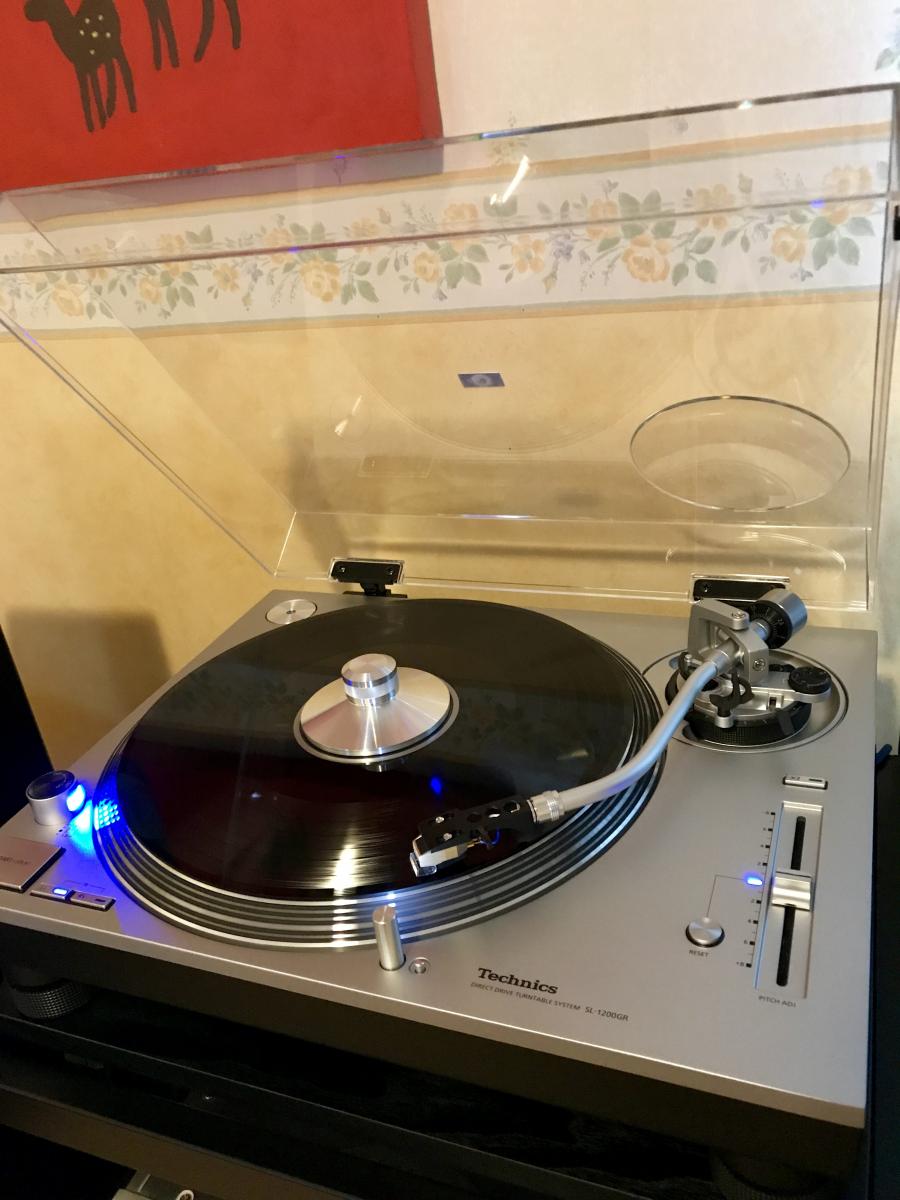

    Her ligger den med en 180g vinyl på. Kanskje litt høy?

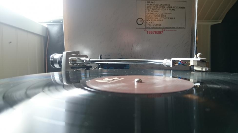

    Rart med bilder.
    Her er det lik avstand mellom armen så langt bak jeg får målt med linjal og så langt frem på armen jeg får til.
    Armen ser mye rettere ut nå enn før. Justert armen opp fra 0 til 14, som da skal være 1.4mm.

    Synes kanskje at selve vinyl plata ligger litt løst oppå der.
    Uten stiften nede så når jeg drar hele tallerkenen frem og tilbake. Så sklir plata. Har ikke testet det med den korkmatta.
    Litt usikker her nå igjen..

    Klarer du å justere VTA riktig med så høy matte?
    Retep
    Steine galen
    27.01.2005
    23.090
    20.647
    Volda
    Ja mener det ja. Om jeg har forstått det riktig.
    Først så skrur jeg vekten helt frem.
    Så tilbake til at den svever i løse luften.
    Deretter setter jeg på en plate og hudterer høyden på armbasen slik at armen er rett.
    Så justerer jeg stift trykk.
    Jeg innbiller meg at det orginale technics headshellet er større, eller flytter stiften lenger ned mot plata. Muligens er også Glanz pickupen jeg har på nå litt liten eller hva jeg skal si.
    Men ja, synes vinyl plata ligger litt høyt.
    Har lest meg opp en del de siste dagene, og armen på 1210 skal vere rett.

    Den glans pick-open er 17mm noe som tilsvarer 0 med standard lefse på Høydejusteringa i bunn av armbasen. Ett tall opp er en millimeter høyere.

    Gratulerer. Hvordan låter den og hvilken høyde bruker du på armbasen? Hvor tykk er matta?
    steinost
    22.01.2004
    13.360
    11.326
    Lillestrøm
    Armrøret skal i utgangspkt være vannrett når stiften står på plata.

    Det er den 3mm matta. Dvs at jeg med 7mm burde ha armbasen på 3. Da vil jeg få pickup siden av armen lavere enn basen.
    Retep
    Steine galen
    27.01.2005
    23.090
    20.647
    Volda
    Om det er likt på 1210 mk2 og din GR. Vel og merke.

    Kan du ta et bilde av av spilleren fra din fra denne vinkelen
    Retep
    Steine galen
    27.01.2005
    23.090
    20.647
    Volda
    Takk. Ser ut til at det ser relativt likt ut. Jeg har muligens noe høyere på armbasen

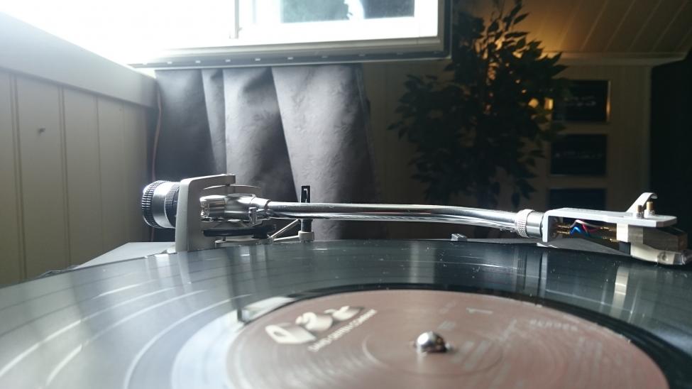

    Vis vedlegget 445115
    Ser ut som matta er litt tykk? Ikke så mye av senterspindelen som stikker opp?
    Er det jeg lurer på selv.
    Lurer noe jæ...lig på hvorfor jeg får så mye fallende vinkel på armen mot plata, med armbasen på 0 i forhold til spilleren til Lgrons. Som bruker 3mm matte. Jeg har 7mm matte nå, og har armbasen på 14. Dvs 1.4mm
    Skjønner ingenting jeg.

    Jeg bruker samme pick-up.
    Syntes det både så greit ut og spilte noe grønnjævlig bra hos deg, så slutt å bekymre deg så mye :)
    Kan det være noe vridning på armrøret på sånne spillere ?

    Med en s arm får du et feil bilde av hvor rett armen står når du ser på skrå ovenfra.
    Du må se helt rett inn fra tallerken eller plata, du skal ikke se toppen av plata, heller ikke undersiden.
    Du forstår sikkert hva jeg mener.
    Det blir en optisk feil siden det ikke er rette flater du ser på.
