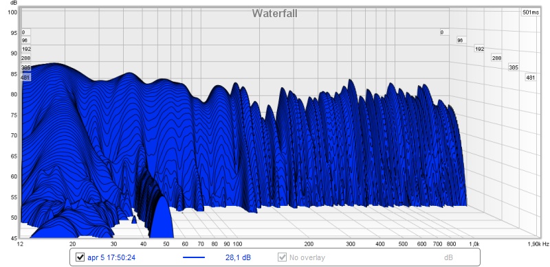

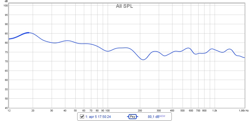

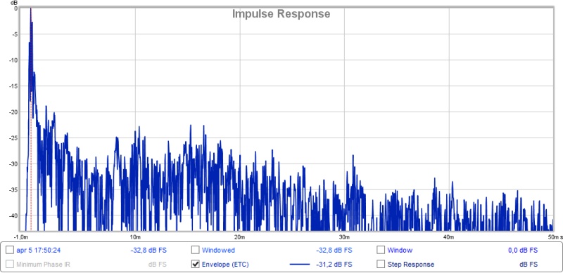

    Har fått sett litt på delingen mellom Scorpio og basstårna.
    Har funnet 2 delinge som fungerer. Den ene er ved 50hz fatisk, så da traff vi bra Jonas.
    Den andre er på 230hz.. Men synes det låter bedre med delingen på 50hz. Det måler flatere med deling på 230hz spes i den dippen jeg har på 210hz.
    Så her følger noen målinger med 50hz target. Subben har 6db bessel filter lowpass og høyttalerene har 24db bessel hipass filter.
    Så slagt filter går litt utover GD men det høres for meg bedre ut.
    Jeg bruker Phyco glattingen da jeg synes den ligner mest på hva jeg hører.
    Synes dette låter allright nå. skal nok muligens litt ned på housekurven nedover, er litt mye stigning. Men her skal man lytte seg frem til hva jeg liker best.
    Leiker meg også litt med impulseresponsen mellom 10ms og 20ms litt mer eller litt mindre klang. den toppen som viser klarer jeg å få flat eller til fallende slkk at hele impulseresponsen faller slagt fra toppen ved 8ms. MOrsomt å kunne tune lyden i rommet slik.

    Målinger over er med 50hz deling Jonas. Er nok den leg liker best.

    Ser jo veldig bra ut dette da , særlig vannfallet er meget bra ut. Bortsett fra den "50hz-ryggen" , men det regner jeg med er "noe muffens" ..?
    Hvor mye EQ har du brukt på disse målingene..?

    50hz er den Satans filteret på luft inntaket. Den står rett på utsiden av veggen her. Og er på noen målinger og på andre er den ikke.
    Har brukt 3 EQ punkt. 35hz + 3 db. 69hz - 8db og 665hz -2 db.
    Skal se om jeg får tatt en måling når luftfilter ikke går. Da blir den vannfall veggen helt rett til ca 25hz.

    Tenkte meg det var noe sånt som forstyrret ja. Og når du ikke har brukt mer eq enn du har sålangt , så er jo dette meget oppegående ja :)

    Er faktisk bare 3 punkt. Burde kanskje jobba litt med roomgain det ved 19hz men da må jeg ha et filter med høg Q, Ikke sikker på om det er ønskelig. Men man må nok prøve.
    Vurderer også å ta utgangspunkt i dippen ved 100hz å senke områdene før og etter. Denne kommer fra sidevegg. Kan flytte på dippen men får den ikke bort. Tenkte å prøve med tøffere demping i refleksjonspunktet. Men har ikke mer rockwool...
    En dag jeg hsr ork. Så vil jeg prøve å snu rommet 180grader. Slik at jeg får testa demping av frontvegg. Trøbbelet da vil bli vinduene som da kommer bak meg. Men et flyttbar ramme med rockwool fikser nok det tenker jeg.
    Må ivertfall prøve.
