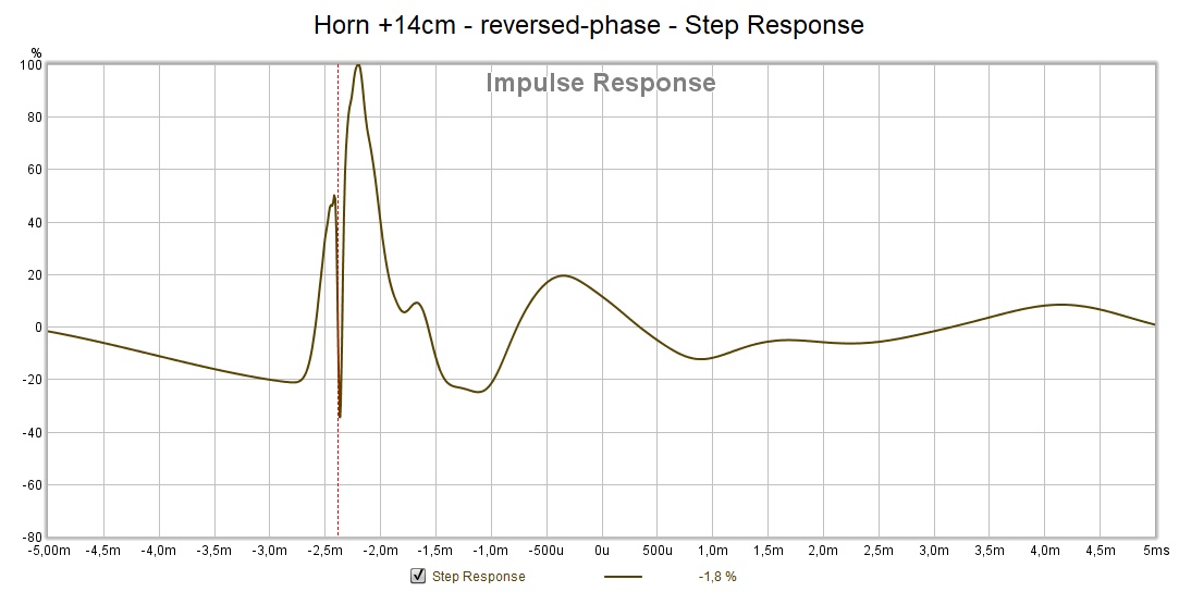

    Jeg har mottatt noen tips pr PM om å korrigere for impulskontroll og tidsavvik, samt evt utfasinger og flat frekvensgang.
    Tidligere målt med REW og UMIK av @mk1classic på hans M12.
    Dette gjøres ved å skyve hornet veldig langt ut. (Hele 14cm overheng), samt å vende fasen på hornet.
    Det låter rett og slett bra. Litt uvant me horna ute på den måten. Min bedre halvdel er ikke overvettes begeistret 😂

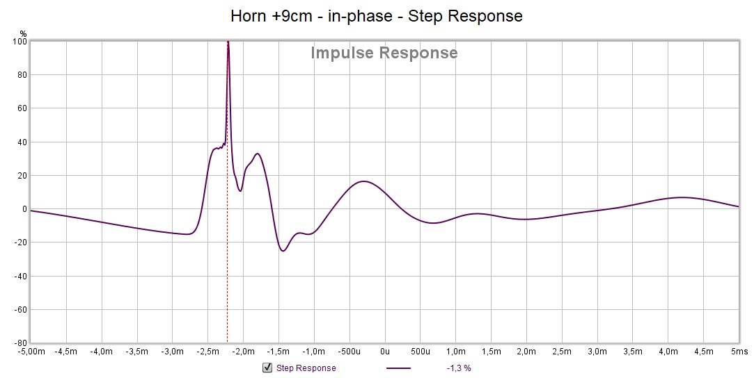

    Jeg har for tiden ca +9cm utstikk og hornet i fase med basskabinettet.
    Her ser du de forskjellige steprespons målingene ved hornet i kant med kabinettet (0cm), +9cm, +14cm og +14cm med fasen omvendt. Freqency_horn_0_9_14cm.jpg Horn +0cm- in-phase - Step Response.jpg Horn +9cm - in-phase - Step Response.jpg Horn +14cm - in-phase - Step Response.jpg Horn +14cm - reversed-phase - Step Response.jpg

    Jeg har M12 mk2.
    Du ser en forandring i delefrekvensområdet, jo lenger ut du kommer.
    Når hornet står med 14cm utspring så er fasen omtrent 180 grader feil derfor den store dippen på frekvensgangen (grønn linje)
    Ved å snu fasen, på hornet, blir frekvensgangen mer korrekt når det står så langt frem (gul linje)
    Step responsene (som ikke er pen i det hele tatt) viser hornets "spike" flytter seg fremover på den underliggende bølgen (bass elementet) ved å trekke hornet fra "kant i kant" til å ha et overheng på kabinettet.
    Jeg har endt opp med ca 9cm overheng og hornet i opprinnelig angitt fase med basselementet i min lytteposisjon.
    Jeg tror det er noe mer å hente på optimalisering av delefilter og plassering av horn i forhold til basselement, noe jeg vet er mulig da jeg kjørte mine høyttalere med aktivt delefilter og DSP en periode.

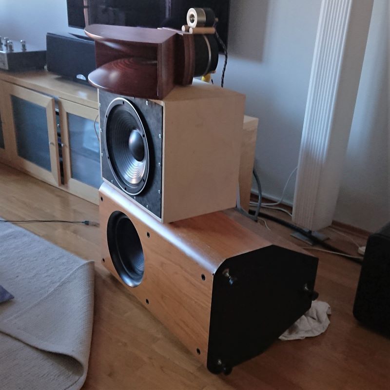

    Jeg startet med 2-veis aktiv på M12 sitt basselement og horn kombinasjon. Så ble det 3-veis aktiv med en Fostex T90A supertweeter, noe de trenger. Etter dette har jeg prøvd med originalt basselement og Beyma TPL-150H AMT tweeter i steden for hornet. Dette gav noe mer toppend og en super pinpoint lyd i sweet spot, men størrelsen på sweetspot ble meget liten ca 20cm +/- .
    Etter dette har jeg prøvd med M12 basselementet og M12 hornet med TAD TD-2001 driver (Det er klasseforskjell på de to driverne).
    Siden jeg begynte å samle på TAD elementer så ble det til slutt montert TAD TL-1102 i basskabinettet, M12 hornet med TAD TD-2001 og Fostex T90A super tweeter. Dette delt 3-veis aktivt med et par EQ punkter og huskurve justert. Dette ble referansen i en stund.
    Men mye vil ha mer... Jeg hadde også kjøpt et par TAD TM-1201 12" mellomtoner, så dette ble tilslutt utprøvd som en 4-veis løsning.
    Dessverre så sluttet det aktive delefilteret å virke en dag, og det tok 4 måneder for å få ett nytt fra leverandøren. I mellomtiden ble høyttalerne bygget tilbake til original 2-veis passive.
    Nå spiller jeg på de med en Purifi Audio EVAL 1 amp kit med redusert gain, Cary SLP-05 rør pre, Topping D90 MQA DAC. Det mangler litt topp-end diskant, men jeg er usikker på om det blir noe mer modifisering før jeg bygger nye høyttalere basert på TAD elementene.

    Jeg startet med målingene for å finne plasseringen av hornet ettersom jeg ikke har funnet noe dokumentasjon fra Opera Audio hvor de har tenkt plassert hornet. Bilder fra tester og demo fra Opera viser hornet fra plassert langt bak (Komp driver i kant med kabinettet i bakkant) til å stikke ut forover.
    I første omgang tenker man at det er best å plassere kompresjonsdriverens membran på linje med senter av basselement, men delefilteret påvirket også fasen og dermed den plasseringen av hornet.
    Step respons er derfor et fint hjelpemiddel for å plassere de to høyttalerne. Denne linken forklarer Step Respons

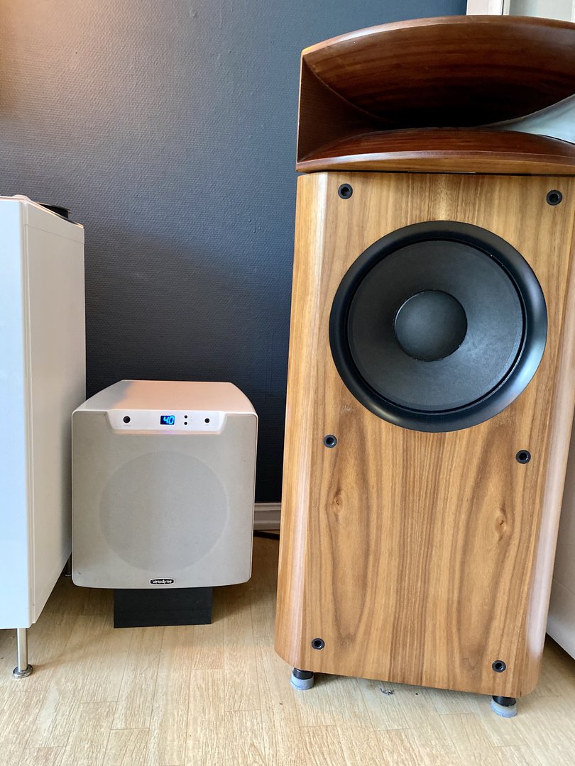

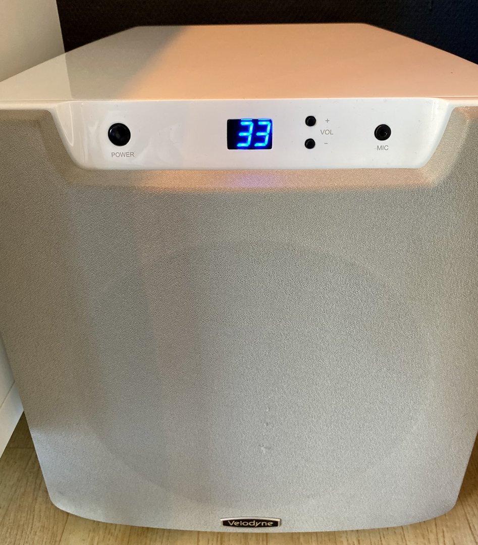

    Ok, første gang jeg har hatt en målemikk her hjemme.
    En liten søt tass fra Velodyne er endelig ankommet.
    Den gjør ikke så mye ut av seg. Skal jobbe litt med denne paralellt med høyttalerne.
    Må bare ha tunga beint i kjeften og ha troa.

    Gratulerer med M12. Hadde de selv en kort periode, hornet flasset lakk som fy, men de spilte svært underholdende. Sikkert greit med en bass-boks ja, bass var de ikke så gode på. Men livlige på en måte som gjorde at musikken fløt godt :)
    Takk for det. Begynner å bli kjent med de, og det spiller godt. De spiller ikke så dypt, men det de spiller av bass gjøres bra imho.
    Velodyne fyller på i bunn. Lynrask sak denne lille 10”, og det virker som om den henger med i svingene.
    Leser om flere som har lakk flassing på hornet, og det er det samme på disse. Helt bakerst på Innfesting for driver så flasser det.
    Skal demonteres og gjøres ordentlig en dag jeg gidder 😊

    Utolig hvor bra denne lille basskassa integrerer i anlegget.
    Jeg skal innrømme at jeg var en smule skeptisk etter å ha gitt opp REL og AN, men dette er virkelig en opplevelse å få med seg dypbassen på enkelte innspillinger.

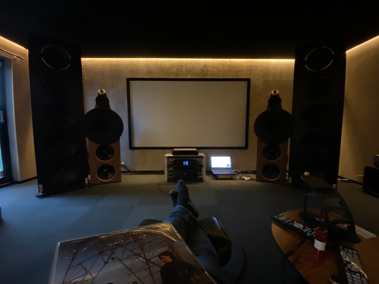

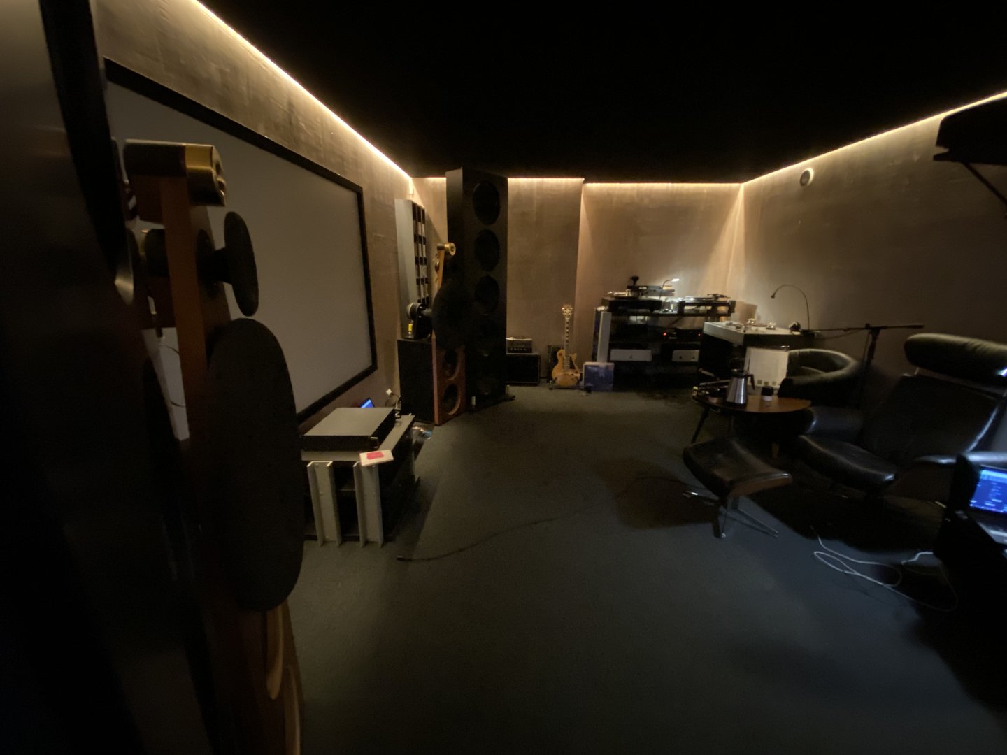

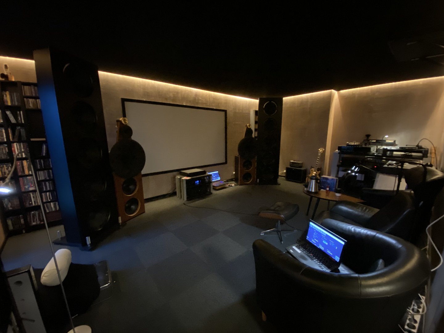

    Var på en liten utflukt i går kveld. Strengt tatt rett opp i bakken 😊
    Det er alltid hyggelig å ta turen til @gut_man. Vi deler svært mye av både musikksmak, og lydideal.
    Et stort rom, og en fantastisk rigg. Basstårn fra gulv til tak, og selvsagt horn. @Sluket har jo virkelig hatt mer enn en tommeltått med i dette fantastiske oppsettet. Digitale muligheter for innstillinger som gir uendelige muligheter for å justere de fleste parametere.
    Som den amatøren på digitale justeringer og målinger som jeg tross alt er, blir man rent ut svimmel.
    Hvordan låter det? Det er vanskelig å få til en beskrivelse uten å bruke en drøsss med floskler. Men vektløst, homogent, og uendelig dynamisk tror jeg kan dekke mye av det. Det låter rett og slett gedigent, og live når det må.
    Takk for en hyggelig kveld, og en god bunke med musikk som er lagt til i Roon for nyoppdagelse.
    Dette må gjentas! 😊

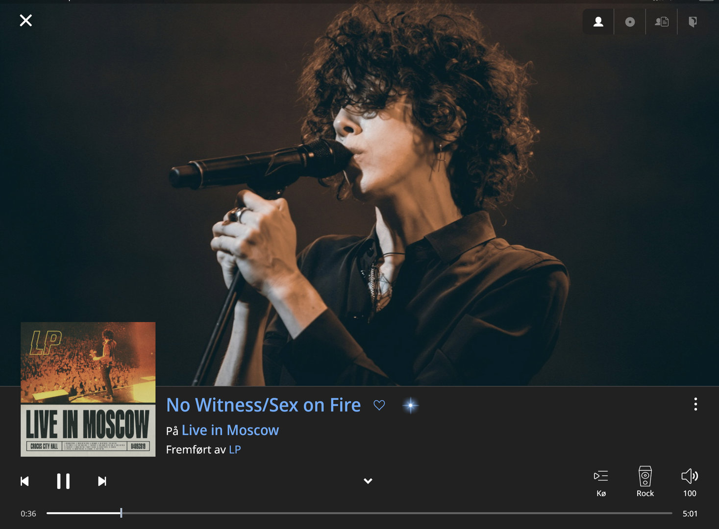

    Det ble også en session med musikk av denne flotte dama. Laura Pergolizzi
    Stemmen krevde litt tilvenning her hjemme, men hører gjennom albumet her nå.
    Musikalsk på grensen til magisk.

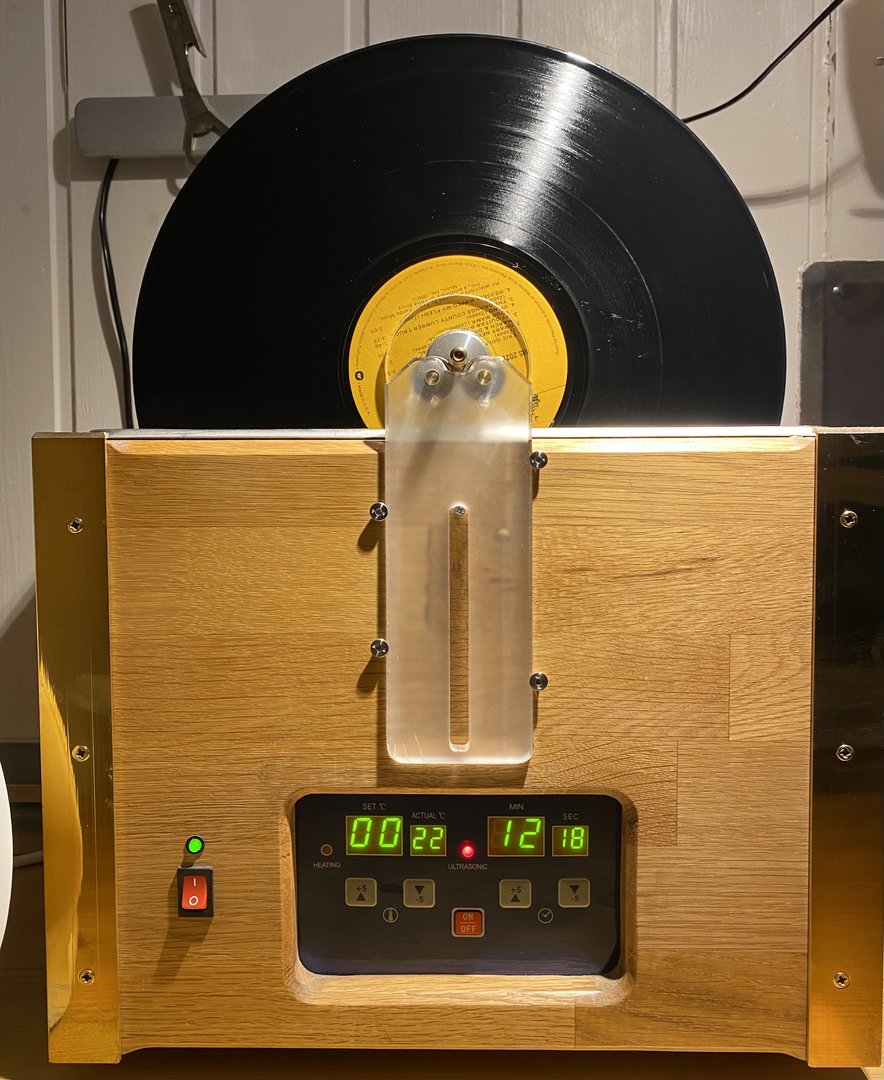

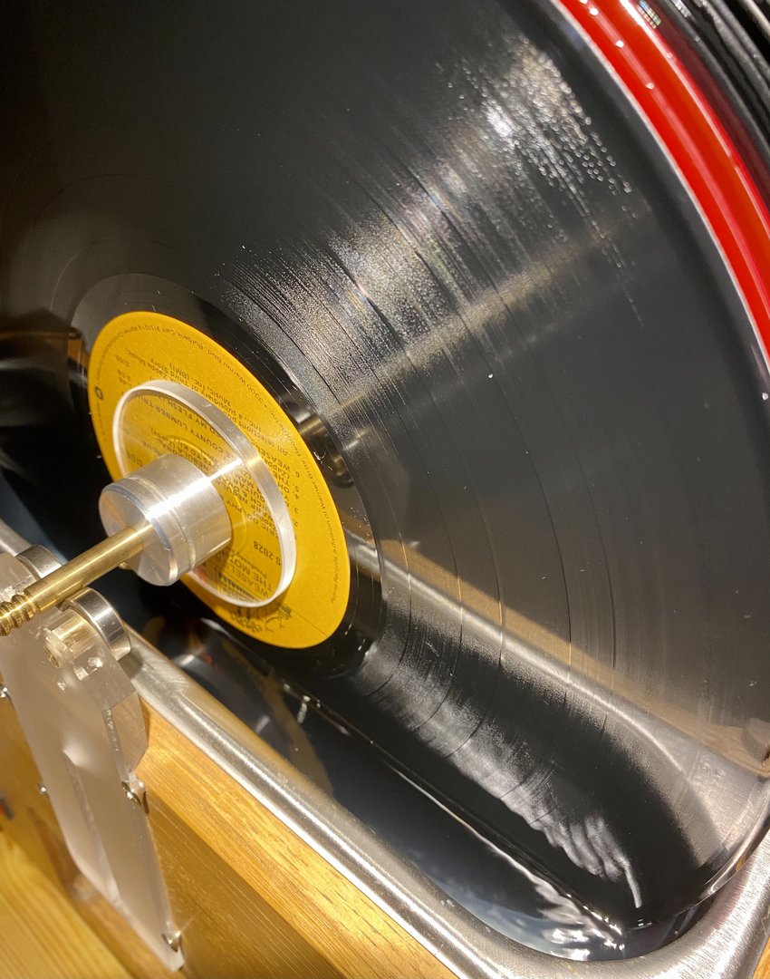

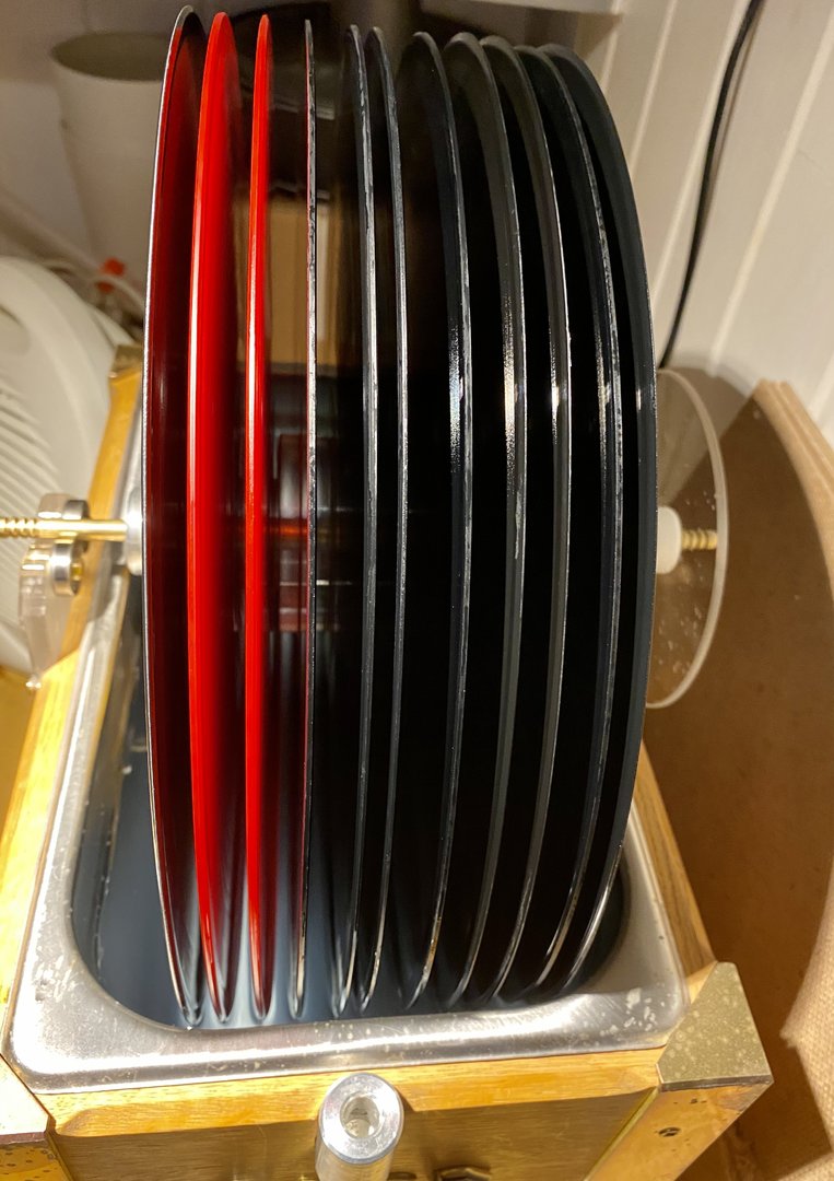

    Dette blir nok saker K :) jeg må også få kjøpt meg en vasker i løpet av vinteren
    Kos deg med vaskingen
    BangBang
    25.03.2005
    7.283
    4.923
    Okka by
    Vasker må man ha om man har litt plater.
    Sparer nåla for mye stress og øker levetiden. 😊

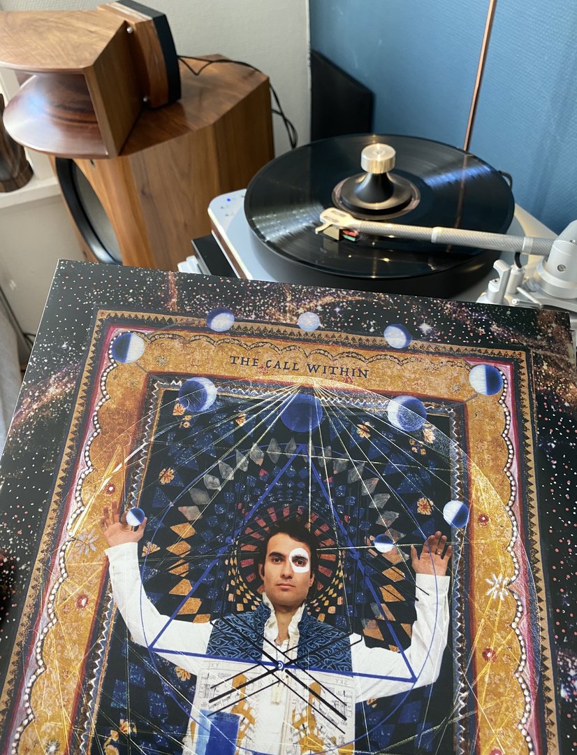

    Ble så begeistret når jeg kom over denne skiva at jeg bare måtte dele den.
    Sjeldent å få servert så sterke saker av nyere dato.
    Virker som om de er ganske så inspirert av Änglagård, men det er jo bare en bonus i boka mi 😉
    Kveldens anbefaling fra meg blir herved Jordsjø med «Jord».

    Vakker den Beito-vaskeren.. Var det LMC sin du kjøpte ? Scrooge gjorde en meget god jobb .. :)
    BangBang
    25.03.2005
    7.283
    4.923
    Okka by
    Det er korrekt. Scrooge vaskeren kom fra LMC 😊
    Arbeid, løsning og finish er i en klasse for seg.

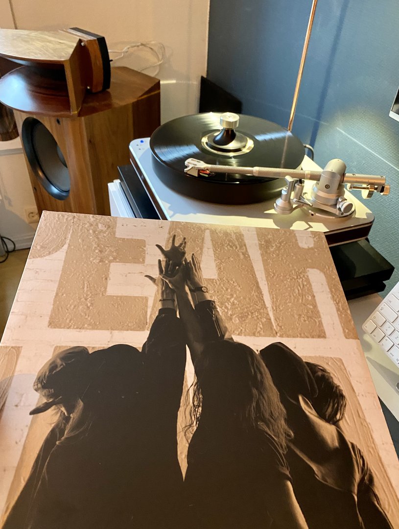

    Er ikke all grunge som funker for meg. Men av og til er det morro å hente frem gamle minner, og mimre litt.
    Dessuten noe av den musikken som fruen og jeg har til felles 😊
    Ute blåser det, og det skal ta seg opp utover dagen og ettermiddagen. Man er selvsagt på jobb/vakt, og når man jobber i det maritime er det alltid en viss spenning over hvordan dagen utvikler seg med slike meldinger 😅
    Passer fint med litt Pearl Jam til formiddagskaffen 🎶
