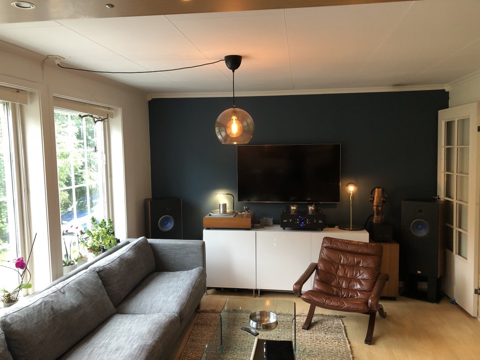

    Et beist er virkelig beskrivende. Det er ikke bare hovedenheten med sine 45kg som er schvær. Den har også en PSU på 20Kg.
    Her er den plassert oppå REL Storm III. Antakelig ikke optimalt, men gadd ikke gjøre noe mer i kveld :)
    Varme er det nok av, og jeg tror at andre varmekilder i vinter blir unødvendig.
    50w SET er mer enn nok i bøtter og spann. Liker derfor den geniale funksjonen hvor den kan kjøre i såkalt «low» modus, hvor den henter ut 15W. Det er en lydmessig forskjell. Og jeg er ikke helt sikker på om jeg liker 15w bedre enn 50W. Placebo? :rolleyes:
    Førsteinntrykket er at den spiller formidabelt, digert, og viser Muskler som bare store trioder kan. Egentlig mer nøytral gjengivelse enn jeg hadde innbilt meg på forhånd.

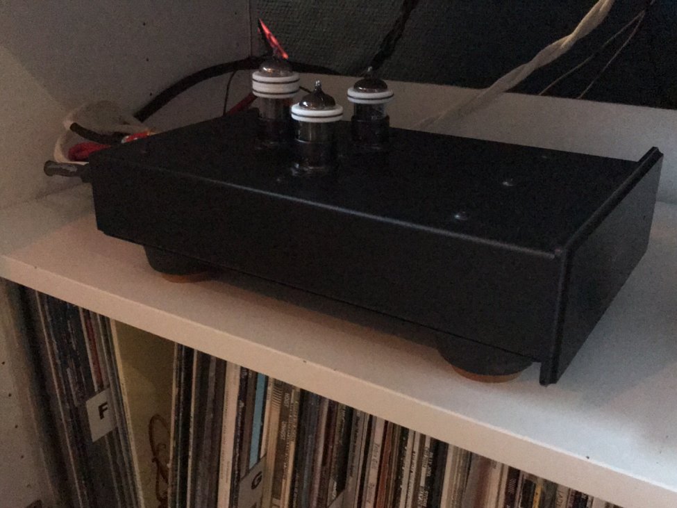

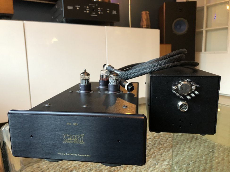

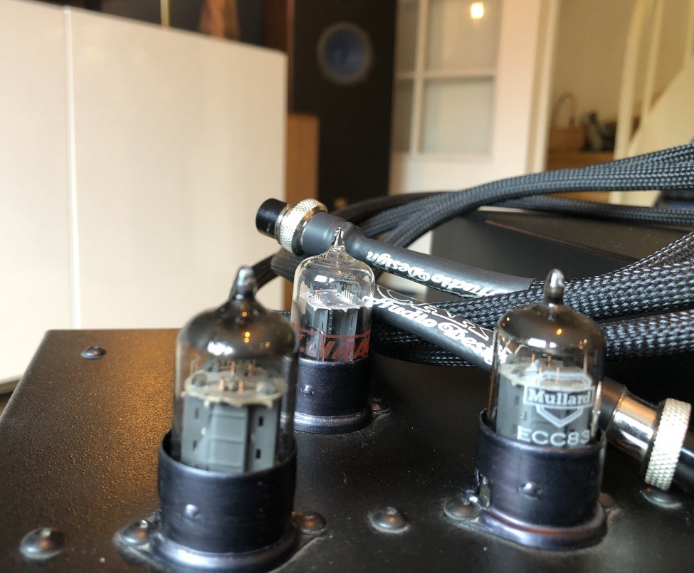

    Jeg har jo vært igjennom en rekke med riaa forsterkere den siste tiden. Electrocompaniet ECP2, Audible Illusions Modulus3 med JC Gold Card, og en Rega Aria. Jeg burde selvsagt ikke kvittet meg med hverken ECP2 eller AI, men ECP ble litt overflødig med det integrerte trinnet i AI, og så ble det en handel av en integrerte NAT «Single» som igjen gjorde at jeg ikke ville brenne rør i den overflødige pre delen i AI, og det ene slo i hjel det andre. AI ble også solgt og Aria kom i hus. Den funket helt greit, og med Xindak MC10 26db Stepup ble den faktisk ganske så brukbar. Men følte hele tiden at den manglet litt av magien som jeg hadde i AI.
    Jeg var derfor rimelig rask på avtrekkeren når Carys tidligere topp riaa «fra dengang da» Cary PH-301 MK2 dukket opp på brukten.
    Har fra før ikke hatt allverden erfaring med Cary, men har alltid likt det jeg har hørt av topp produktene deres.
    Det korte øyeblikket jeg fikk høre PH-302 i en stue på Holmlia i Oslo forsterket mine instinkter om at dette måtte jeg bare hoppe på.

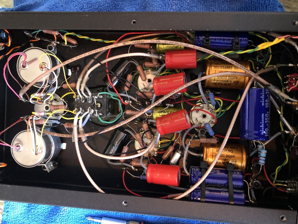

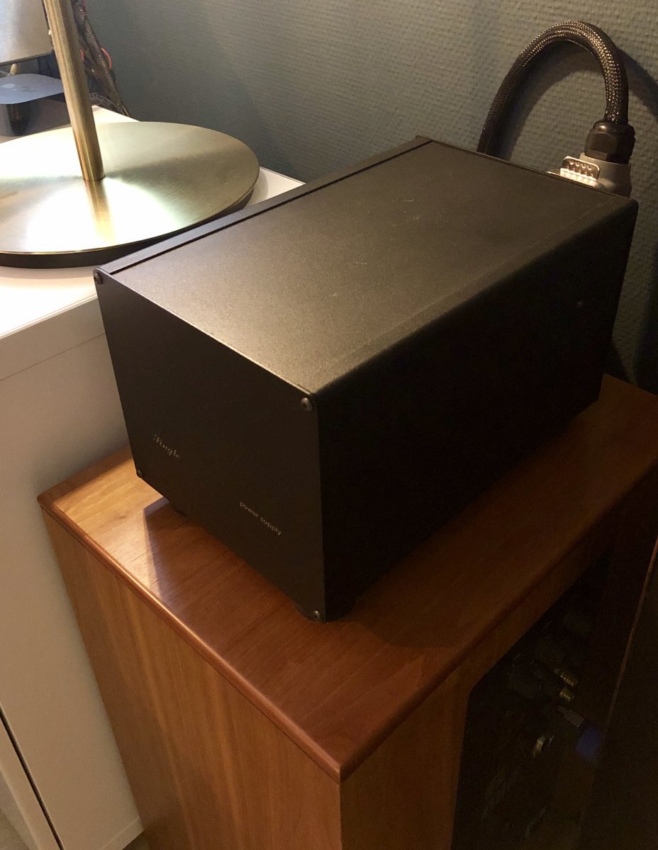

    PH-301 mk2 oser av byggekvalitet. En todelt sak med ekstern stor PSU, og en rør konstruksjon med 1 stk 12au7, og 2 stk 12ax7.
    Punkt til punkt loddet med toppkomponenter og Lundahl trafoer på MC siden. Spekket med drøssevis av godsaker fra bla Black Gate.
    Jeg var ikke vond å be rett og slett. Og på fredag ettermiddag var den altså her.

    ....... Så stod den jo her. Jeg var nemlig veldig rask å få den koblet til. Puttet inn noen godrør fra Mullard og RCA.
    Fant fram godplate fra Opeth og lente meg tilbake...
    Fantastisk lydbilde bredte seg innover gjennom frontveggen og ut på trappa på utsiden. Lydbildet bredte seg utover på flankene.
    Tenkte etter at dette hadde jeg ikke vært borte i før. Men noe manglet... WTF... Hvor ble partyfaktoren av. Slammet, trøkket, smekket fra trommeskinnet, drønnet i bassen... GONE... nothing... F F F F... Dritt rett og slett.
    Fra sidelinjen plinget det lystig på messenger «Speller det?»
    Visst F speller det. Det mangler bare all bass under 100hz kan det virke som. Jo mer jeg lytter og tester og bytter plater, desto mer fortvilet er det i hodet mitt. Hmmmm.. Rør rulling? Bytter til et annet RCA 12BH7 rør med litt mer gain. Putter inn Xindak sut.
    Bedre? Noe... Men ikke allverden. Sære BlackGates som krever lang stabiliseringstid? Må det varmes lenge.... Det spilles og rørrulles hele kvelden. Men det er definitivt noe i veien. Meldinger sendes til Gunnar_Brekke. Riaa får stå på. Fyrer i gang Electrocompaniet EMC1.

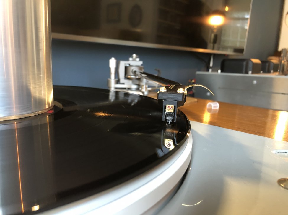

    Jeg skrider til verket. Lørdag er jo fra før en litt travel dag for en familiefar. Handlig, bytur med jentungen, Kokkelering etc.

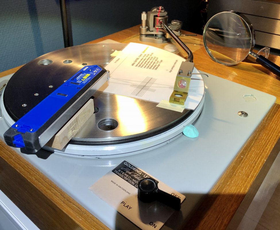

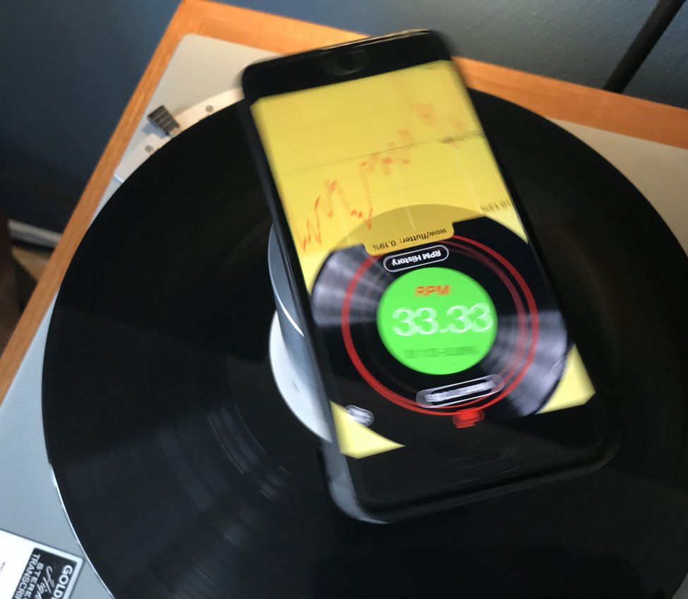

    Men innimellom trippelsjekkes alt.VTA, VTF, balanserer opp alt på ny. RPM 33.33 er ikke gærnt på en gammal mellomhjulspiller.
    Bytter armkabel, headshell og headshell leads. Nå må det vel for F meg begynne å smake fugl....
    Litt bedre ble det, men fremdeles langt unna hva jeg synes er akseptabelt. Tips om alternative riaa og pickuper dukker opp på messenger. Tankene mine sier at jeg vil prøve litt til... men det var bare engelen på den ene siden av skuldra. Den andre djevelen sier Selg, selg, SELG DRITEN.... :rolleyes:

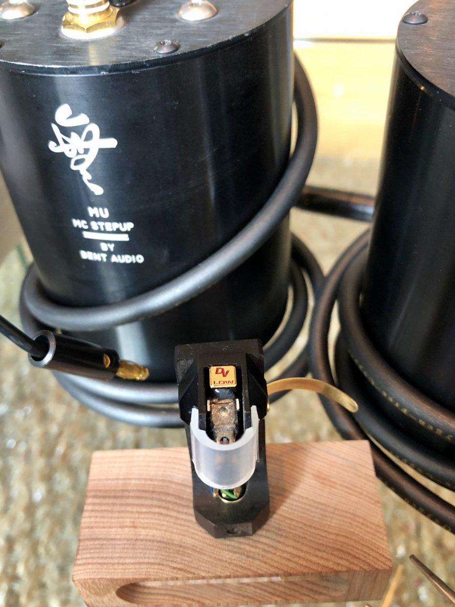

    Søndag... en dag hvor rådyra som regel skal være gode. Langtidsstekt på en Weber grill f.eks.
    Melder mye frem og tilbake med «gutta boys». Den lokale HiFi geriljaen. En viss bonde har litt godsaker liggende.
    Det hentes en DynaVector pickup som skal være en knall match med Riaaet. Og heeeelt i den andre enden av lys og analytisk.
    Mørk og fyldig med pondus. Spiller den også tynt og jævlig er det bare å gi opp.
    Får med meg et par Bent MU Stepuper også bare for å understreke bass og dynamikk. (Fan som jeg anger på at jeg prøvde disse. De er jo ikke lenger mulig å oppdrive til skapelige priser).
    Kobler opp... Og joda. Alt spiller akkurat som det skal. Det er pondus. Det er bassdynamikk og jeg kjenner skuldrene senker seg med en meter.... minst.
    Men hva F nå? Må Delos gå spissrotgang ned i skuffen? Må jeg kikke etter ny PU med mål å finne en som matcher perfekt?

    Koblet noe i motfase underveis. ?
    Blir gjerne lite bass av slikt......:)
    Jeg måtte jo selvfølgelig teste Delos en gang eller tre til. Og gikk over hver eneste ting enda en gang.
    Headshell wire var F meg i motfase. I forberedelsene til kjøp av Cary Riaaet så hadde jeg selvsagt lest alt som stod å lese på nettet. Obskure tråder på Vinyl engine og Audiogon.... I en av disse. Som jeg ikke finner igjen nå i skrivende stund stod et at riaaet hadde koblet i motfase, og at dette var noe man måtte huske på når man koblet opp. Man måtte da koble pickup wire i motsatt fase. Jeg gjorde jo selvsagt det.... En mindre ting å tenke på når riaa ankom. Jeg sendte sågar spørsmål til både Cary og selgeren dette siden det ikke stod noe å lese i manualen.... Like fullt koblet jeg slik på grunn av en svinepels tidlig på 2000 tallet hadde fått det for seg at dette var som det skulle. Logikken min tenkte nok Ja, Ja. Dette er jo samme som AI gjør i preen sin. Har ikke fått svar fra Cary på spørsmålet enda, men selger sier at det kjenner ikke han til og at han koblet som normalt.
    Jeg greide det allikevel. Satte hele verden i bevegelse pga dette.
    Jeg har lært enda en lekse her. Og så kan det jo hende at noen av dere som gidder å lese alt dette også gjør det, eller har gjort noe lignende ;)
    Delos og Cary er dermed friskmeldt. Det spiller vannvittig godt. Ikke ofte at hjørneplasserte høyttalere spiller med en dybde og perspektiv som dette.
    Lyden er nok fremdeles litt mindre «feit» enn Electrocompaniet. Men den spiller virkelig tight og dyp bass med punch.... det er det herved ingen tvil om.
