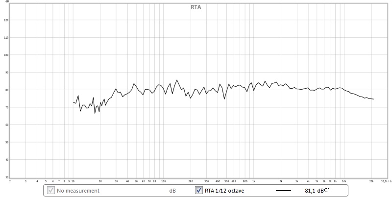

Har ikke funnet ut hvordan jeg skal kjøre sveipet fra squeezebox'n samtidig som jeg bruker measure i REW. Nå har jeg prøvd å spille edit: rosa støy fra SBT og brukt RTA i REW med 1/12 glatting og kalibreringskurve for mikrofonen. Da ser det slik ut (uten EQ top og med nederst)

Prøv med rosa støy stedet for hvit støy. Rosa støy har likt energiinnhold pr oktav og gir dermed en flat kurve med logaritmisk frekvensskala. Hvit støy har lik energiinnhold pr «frekvens»/båndbredde slik at det er like mye energi fra 100-200 Hz som fra 1000-1100 Hz og dermed en jevnt stigende kurve med logaritmisk frekvensskala. Prøv å ta gjennomsnittet av flere målinger «omkring» lytteposisjonen (Stereophile bruker f.eks. en kubisk «boks» på 1 meter trur eg) det undertrykker enkelte «målefeil» og «rom-effekter» som kanskje er mindre interessante. Les f.eks. Stereophile sine artikler om måleteknikk:

Noen ganger er flaksen større enn vettet, jeg har brukt rosa støy hele tiden uten å vite det:)
Ingen tvil om at det har en positiv virkning med EQ. Nå er bassen mye bedre definert og mer kontant. Demping av toppen rundt 7-8000Hz har fjernet en hardhet som var spesielt merkbar på s-lyder. Heving av 31Hz med noen dB gjør at den siste oktaven nå er hørbar.

Ser ut som at artefaktene var relatert til kalibreringskurven for lydkortet. Ser ikke ut som at jeg kommer lengre enn dette:
