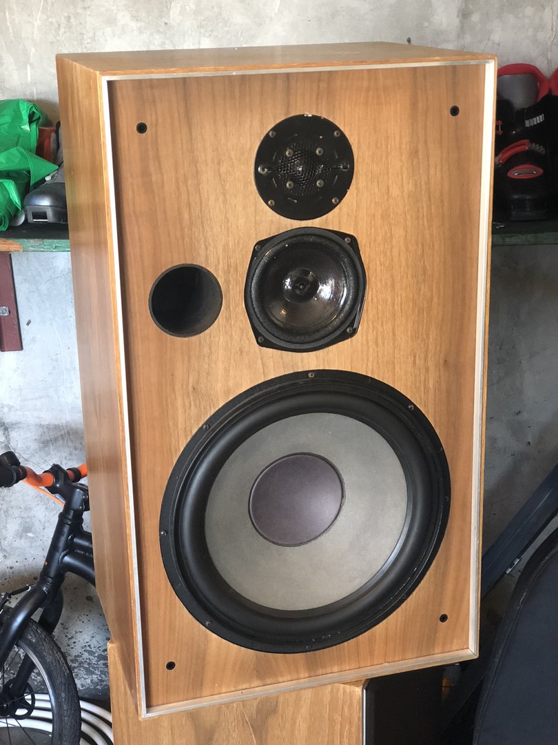

    Eneste jeg er usikker på er hvilken modell jeg har, i forhold til de du har.
    Jeg har nettopp hentet den ene høyttaleren, men merkelappen bakpå har falt av. Har ikke hentet den andre enda, og har ikke en forsterker å teste de med akkurat nå.
    Noen idé om hvilken modell dette er? Jeg fikk også ordnet meg disse Jamo høyttalerene i samme slengen :)
    Auditor
    27.02.2006
    12.086
    4.356
    PoW1: Finner du serienummeret noe sted?
    PoW1
    14.09.2020
    Det står SR231:1 rundt gummien på bassen, det er alt jeg har funnet ut av enda før jeg har åpnet den.
    Men jeg regner med dette elementet er brukt i veldig mye forskjellig.
    Får ikke den andre høyttaleren før om 14 dager(!), men jeg vet ikke om den har merkelapp.
    Etter mye googling har kun sett en annen variant av denne høyttaleren uten bassrefleks i front. I det tilfelle var det også en person som ikke visste hvilken modell det var snakk om

    PoW1: Den bassen er iallefall et Seas-bygge. Så spørs det på diskanten og mellomtonen...?? Hva har du? Finn ut av det, så blir det lettere å finne modellen...
    Auditor
    27.02.2006
    12.086
    4.356
    PoW1: Altså er det en Wellex. Ta ut diskanter og mellomtoner, sjekk modellnumrene bakpå magneten. Ser du delefilteret? Det pleier å stå der hvilken høyttaler det er til...Noe foresvever meg at hele boksen er proppa med Seas...

    Pow1: Wellex C 2002 hvis det står h-336 i gummibølgen foran. Noen mener de spiller bedre enn storebror 3003 som har den berømte 13-toms bassen. Mine spilte iallefall veldig bra helt til jeg hadde et uhell.
    Du bør ta ut bassene og sjekke evt. reparere ledningsfestene. De er ofte løse på disse og det kan føre til kortslutning om du ikke gjør noe.
    PoW1
    14.09.2020
    Jeg leser på spesifikasjonene på C 2002 at de er 47cm høy, mine er 56cm. Det står Seas H 336 også
    Skal åpne den ila. morgendagen. Det virker som om elementene er limt fast også, så det blir litt arbeid.

    PoW1: Du ga jo dimensjonene på kabinettet til 3003 her oppe-near as dammit. Kan jo være at dette er et 3003 kabinett med 2002s bestykning? Enten fra fabrikken eller via tidligere eier(e)..Kan det være baffelen er skifta, for så å bli tilpasset en mindre bass?

    Kan hende jeg tar feil på typebetegnelse. Men det er treveis med 10-toms bass, h-336. Da har du et par gode høyttalere, den 10 tommeren er formidabel. Svakheten er diskantene, de har mer forvrenging enn vi liker i dag. SEAS 27TDFC virker å være en god erstatning.
    Et godt tweak på disse er å lime en solid list inni kabinettet, på tvers over basselementet. Det stiver av baffelen og gir hørbar bedre mellomtone. Et par nye terminaler er bra, men ellers er høyttaleren god.

    Bedre burde det kunne lbli hvis HELE kabinettet stives av-med innvendige skiver..Demp da også veggene, slik at de blir dødest mulig...
