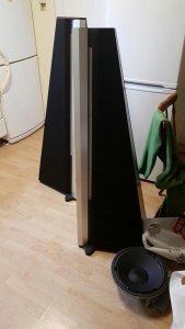

    Hei jeg fikk tak på et par gamle Dali Skyline 1000 høyttalere som jeg bare måtte ha;)
    De er litt sletne og trenger noe pleie for å komme i fornuftig stand, jeg har begynt å demontere litt og finner små ting som lett kan utbedres med litt tid.
    Det jeg rett og slett lurer på er å fornye dem litt i fargene, få dem litt mer moderne men er ikke helt sikker på om det er veien å gå. Grunnen for dette er da å få kunne sparkle sår i lamineringen og bygge opp større skrammer som ikke lar seg pusse bort.
    For de som kjenner til dem så har den en langside med en alu profil, her er det også en liten skramme som er så dyp at det ikke lar seg pusse over. Så derfor tenker jeg sparkel og full lakkering i en passende farge. Har tenkt litt på hvit med nytt stoff også i hvit.

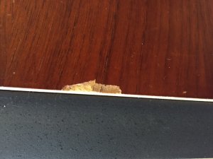

    I dag har jeg sett mer på småskadene som er og har pusset et sted hvor det helt klart ikke var annen mulighet slik jeg ser det.
    Det er flere slike skader men de er ikke så altfor galne, det jeg har funnet ut er at jeg må finne en lakk med riktig farge tone i, for meg så ser det ut
    for at laminatet er lysere mens lakken inneholder en mørkere base, dette blir den store prøve for byens maler butikker i måren:)
    Der hvor det er dype sår skader vil jeg prøve bruke en slik stift som de bruker på parkett osv, dette ser ut for å være veldig bra så lenge du treffer fargene. Ikke umulig om en ja bruker litt tid.

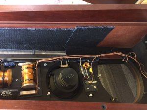

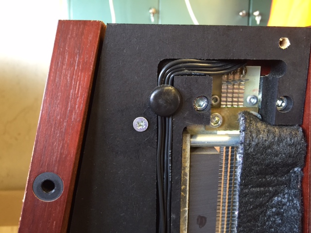

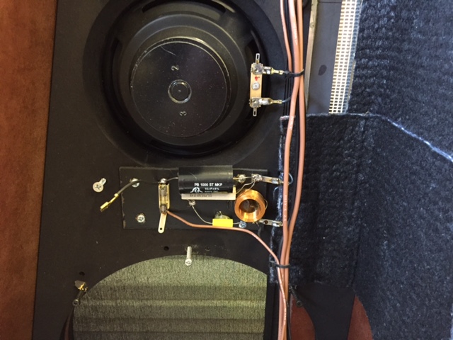

    Her er bildene av delefiltrene hvertfall,ikke fått tid til å målt spoler enda..

    Tanken er å dele bånda lavere ja, vet samme bånda er brukt i en diy versjon der de er delt i området 250-300hz
    El-retur
    08.01.2012
    2.313
    1.883
    Sauda
    Har vært inne på tanken å demontere diskantene og bruke de sammen med en bedre bass en cv bassene som står i disse,har du link eller noe til til det prosjektet?
    Føler at kanskje mellomtonen er det svakeste leddet i de høyttalerene...
    Diskanten synes jeg er veldig god når forsterkerene klarer og drive disse..

    Hvis det er noe i nærheten av et BG-bånd, så kan de største iflg fabrikken brukes ned mot 125Hz. Hvis man slår av litt for en gammel kjenning og deler ved 3-400, så burde det funke. Deler du for lavt, så stiger forvrengningen ganske fort.
    Johan-Kr
    alipax
    29.03.2003
    1.521
    452
    Herja
    De derre Bennic bipolare kondisene ville jeg helt klart skiftet ut til ikke bipolare. Bipolare egner seg ikke til passive filter. Ikke vet jeg hvorfor, bare min erfaring fra selvbygging.
