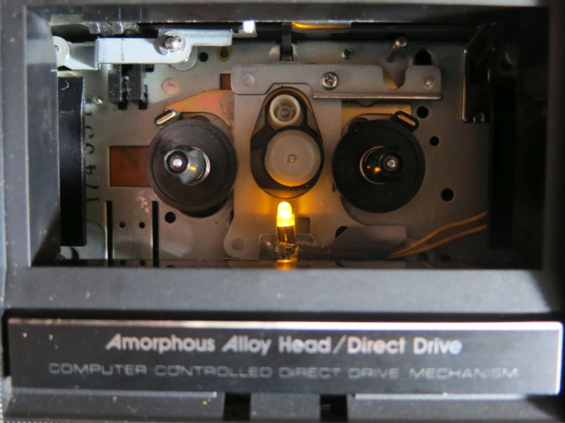

Er det noen her med erfaring på type mekanikk som avbildet — Direct Drive uten reimer? Spilleren er en Kenwood Basic X1 (samme som KX880-SR)
Problem er at det hvite koblings-hjulet som drar spolene slurer på spolehjul. Har renset med såpevann og Loxotane og det fungerte fint en halvtimes tid.
Siden har jeg forsøkt og pusse gummiringen med sandpapir uten bedring.
Funderer nå på om problemet kan være at selv slureclutchen som kobler inn hjulet ikke har nok kraft? Samtidig tenker jeg at det fungerte veldig fint rett etter rens med Loxotane. Så før jeg bruker mer tid på gummien på koblinghjul håper jeg noen kan dele litt erfaing?

Mellomhjulet, det store av de to i midten (på engelsk Idler wheel) er det som bruker å være problemet.
Gummien på det blir hard og slett, nesten glassaktig.
Det kan hjelpe å ta av hjulet og pusse gummien litt forsiktig med 150 sandpapir slik du vel har gjort,
men det er neppe noen varig løsning.
Andre mulige løsninger kan være:
1. Bytte hjulet med et nytt (well, Good luck with that...)
2. På noen slike hjul så kan man bytte bare gummien om du er heldig å finne ny som passer.
Google "idler wheel tire" og se hva du finner.
Eller om du er heldig å finne en vanlig O-ring som passer, og ikke faller av :)
3. Bruk litt Gummifornyer på den for å myke opp den gamle gummien. F.eks. Armor All

Takker for svar. Siden jeg startet tråden har jeg faktisk allerede montert en O ring og pusset den flat på toppen. Dette fikk liv i spolene.
Fant sa ut at denne Kenwood modellen benytter samme idle hjul som en rekke Nakamichi spillere hvor det er bra tilgang med deler på eBay. Venter på ny gummi fra US :)

Mekanikken på Kenwooden er fra Sankyo. Ble benyttet på svært mange spillere etter ca. -81. Både en og to kapstan transporter. Noen av de beste hadde tannhjuls drev isteden for det du hadde problem med. Men problemet med disse igjen er at de kan begynne å glippe på akslingen og da er de tilnærmet umulig å få tak i annet en fra en dele spiller. Tannhjul gir litt mer støy enn mellomhjul av gummi. En del ganger får man sistnevnte i gang igjen ved å la de "surre og gå" uten kassett i en del timer, slik at det glaserte belegget slites vekk noe. Men ny gummi er saken :) Bare sørg for at låseskiva ikke blir borte når du skal ta av hjulet for å bytte gummien. Greiest ved på plassere en tape bit over akslingen slik at den holderlåseskiva når den løftes av. Settes tilbake etter bytte, fortsatt på tapen.
