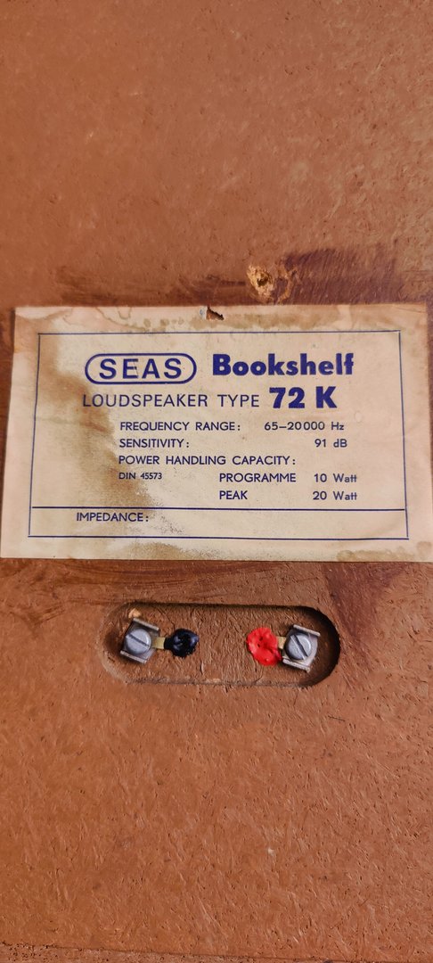

    Skal til å renovere et par gamle SEAS 72K. Mest for moro skyld, men også av sentimentale grunner. Vi hadde de på kjøkkenet i mange år i barndomshjemmet. Deretter levde de et hardere liv på ungdomshula til min søster der det gikk mye i Take That og senere Nirvana og Metallica. En eller annen gang i det oppholdet røk et basselement.
    Siden den gang, for 25 år siden, har de vært i en pappeske i kjelleren. Muttra flytta for en tid tilbake fra huset og til leilighet. Vi måtte rydde ut av huset og disse dukka da opp. De siste par år har de vært stasjonert i min kjeller, i mitt hus. Nå har jeg tatt de ut av eska og tenkte det var på tide å gi de nytt liv.

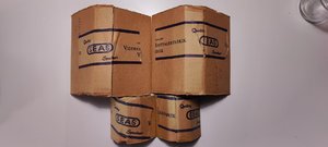

    Jeg har nå fått tak i ubrukte elementer som jeg fikk i posten i dag. Disse er kjøpt på et loppemarked en eller annen gang for mange år siden, og lå i uåpnet pakning. Lykketreff!
    Hva jeg skal gjøre med de og hvor grundig til verks jeg skal gå er jeg litt usikker på enda. Jeg testa den ene høyttaleren nettopp og den hørtes helt fin ut. Jeg har nå fire nye elementer og tenkte å bytte alle, men ble litt usikker på om det er nødvendig. De er lima med noe svart seig greie i tillegg til skruer (selvfølgelig). Kan det være et poeng å bytte internkablinga? Hva med komponenten som står mellom elementene?
    Tenkte iallefall å pusse og olje de så de ser fine ut. Finner sikkert hundre tråder om hvordan det kan gjøres, så det skal jeg ikke spørre om. Det er en del skrammer på de nå og jeg får vel neppe vekk alt.

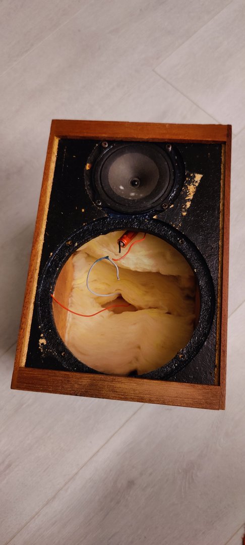

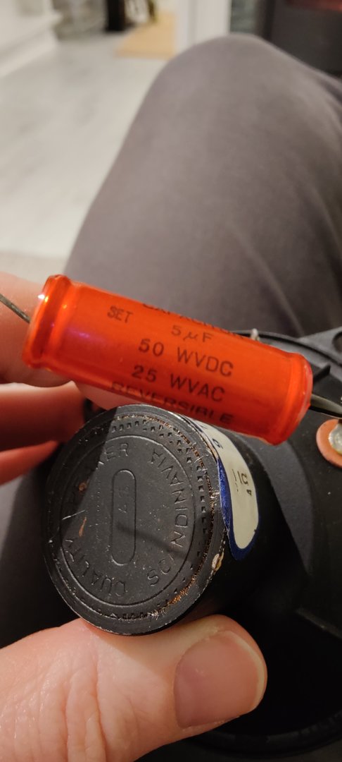

    Noe poeng i å erstatte internkablinga? Ser veldig tynt ut, og det er jo gamle greier.. IMG20220325172138.jpg
    S
    Syncrolux
    Nei... men den kondensatoren har nok sett bedre dager.
    ToreP
    Musikkinteressert
    01.05.2021
    1.412
    3.072
    @Syncrolux!Grunnen til "hjerter" etc, er at jeg har et par Seas kit 403! Bassene var dessverre "oppsmuldret", gummien i opphenget gått i oppløsning osv! Fikk tak i et par nye basser fra Sandefjord, men enda ikke fått skiftet disse! Brukte dem i et par år på studentby i Trondheim, og de laget god&mye lyd til naboene over sin "store forargelse"!
    Mvh ToreP
    S
    Syncrolux
    20 år kanskje. Og denne er nok over tida!
    Det går an å bytte den til en filmkondensator på 4,7 uF.

    Tusen hjertelig takk dere to! Ser at det står 50 wvdc og 25 wvac. Er dette noe kritisk å tenke på, eller må det bare være over det man forventer av spenninger? Ser de dere linker til har litt ulike verdier. Hva er det som egentlig bestemmer cross over-frekvensen i kondensatoren? Hva vil forskjellen være mellom 4,7 og 5 uF?
    Diskant-elementet har et oppgitt frekvensområde på 3-20khz

    "50 wvdc og 25 wvac" - Alle de det er linket til ovenfor er innafor/høyere en den gamle.
    4,7 eller 5,0 i praksis liten betydning - den gamle har sikkert en toleranse på 10-20% -
    Det jeg ville lagt mer vekt på var at kondensator/lytt i begge høyttalerne var "matchet", altså tilnærmet lik verdi.

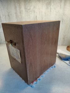

    Da har jeg fått nye kondensatorer i posten :) Har og satt på nye terminaler bak. Har nå pussa ned den ene. Den ser veldig bra ut. Lurer på hva jeg skal ha på av olje/voks/lakk. Er egentlig ikke så fan av den røde mørke gløden i teak, så testa med noe hardvoksolje og dekorolje med lyse pigment. Det hadde lite effekt egentlig. Noen tips til behandling?
