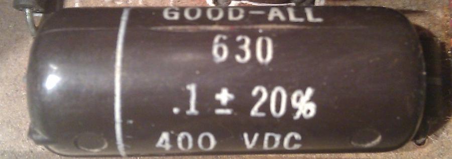

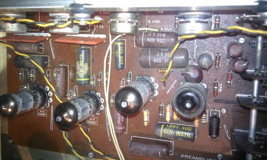

Ser at de fleste kondisene er at typen "Good-All" nesten alle på preamp trinner er oppgitt med verdien .1 +-20% 400VDC. Legge ved bilder.
Hva ville dere ha erstattet disse meg? (fint om disse kan kjøpes på Elfa, da jeg er kunde der)

Elfa sine ICEL kondiser anses vel å være gode, og koster lite penger. Pass på at du får kondiser som tåler spenningen de utsettes for. Det er minst like viktig som kapasitans-verdien.

Men tror du denne vil være god erstatter: https://www.elfaelektronikk.no/elfa3~no_no/elfa/init.do?item=65-457-43&toc=18844
Øker spenningen fra 400 til 630 VDC, men det skal vel ikke påvirke noe negativt.
Ser at Kapacitanstolerans er +-1% istede for 20%, aner ikke om det har noe å si. (eller hva det betyr :eek:)
Skjønner at "originaliteten" må vike litt, men gult er coolt. :eek:)
EDIT: Limte inn feil, skulle være denne:
https://www.elfaelektroniikka.fi/elfa3~fi_sv/elfa/init.do?item=65-449-10
Kapacitanstolerans er +-10% istede for 20%

Ja, som jeg skrev i et innlegg tidligere så anses disse som gode. Tightere toleranser er vel bra. Jeg er også enig i innlegget over at elektrolytiske kondiser i power supply er nok det første jeg ville byttet.

Ok, da bør jeg muligens starte i andre enden, og se på strømforsyningen først.
Står 2 stor kondiser oversiden, men mener å huske at det var noen mindre under også, sjekker i helga.

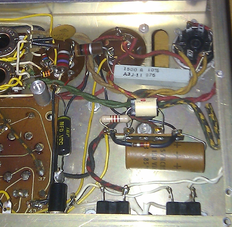

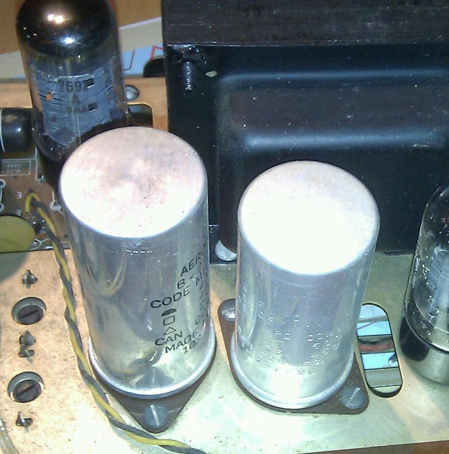

Her er bilde av de 2 litt store.
Edit:
Den brune papir kondisen på undersiden:
C25-19 SYNCRO
20 MFD 150 VDC
10816503 85°C
Den store kondisen til venstre: ---------Den store kondisen til høyre:
AEROVOX--------------------------------- AEROVOX
B-25-52 ---------------------------------- B-25-101
CODE MFD DCWV ------------------------CODE - MFD -- DCWV
*1 ----40 - 450 ---------------------------*4 ---- 60 ---- 500
*2 ----40 - 350 ---------------------------*5 ---- 25 ---- 450
*3 ----20 - 350 ---------------------------CAN -- COM ---NEG
CAN COM NEG -------------------------- 102 6520
MADE IN USA
102 644
Disse tegnene står under CODE: -------*4=Halvsirkel
*1=Fylt halvsirkel -----------------------*5=Trekant
*2=Firkant
*3=Trekant

Det er elektrolytt kondensatorer som kan "tørke". Elektrolytten blir borte og kapasitansen det samme. Det vil du høre i form av brum. Dårlig filtrering av høyspenningen.
Det enkleste er å bytte rør. Forsøk det først. Eventuelt få de testet. Det siste koster kr 25,. Hvis du i det hele tatt må betale noe.
Tipper forsterkeren din er fra 1960-tallet. Første halvdel kanskje.
Heat laget enormt mye som byggesett. Mye var veldig bra.........den gangen.
