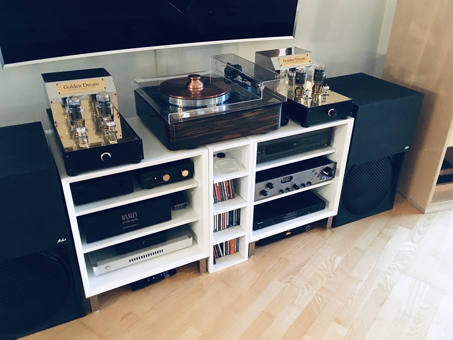

    tok en ikea-plate jeg hadde liggende, lånte el-sag av fattern da jeg besøkte ham, kappet og skrudde et par timer.
    midtmodul for cd’er, pøkk og krimskrams som jeg har for uvane å slenge fra meg rundt anlegget.
    dessuten slipper blokkene stå klint inntil garrarden, det likte jeg ikke noe særlig.
    ryddigere uten masse greier oppå subene.

    Fint anlegg!
    Kan jeg spørre hvor du har fått tak i lokket til Garrard?

    jeg målte og tegnet og fikk det laget av en akrylmaker jeg kjenner.
    Takk for svar. Regnet med at det var noe håndlaget. Har riktignok ikke katt, men har barn i huset, og i og med at Garrard (under bygging) får to armer, kan det være vanskelig å finne noe som passer rett fra butikk.
    Mulig jeg spør om kontaktinfo til denne akrylmakeren senere😀

    har du to armer er det nok greiest med et heldekkende lokk i osteklokkestil.
    ikke lett å bøye akryl i mange vinkler når ting lages for hånd.

    Tenker ostelokk ja, men som blir tilpasset plinthet. Altså ikke et slikt som står plassert rundt hele spilleren..

    det lar seg nok ordne.
    en løsning der lokket hviler på kanten av plinthet med eller uten hengsler høres bra ut.

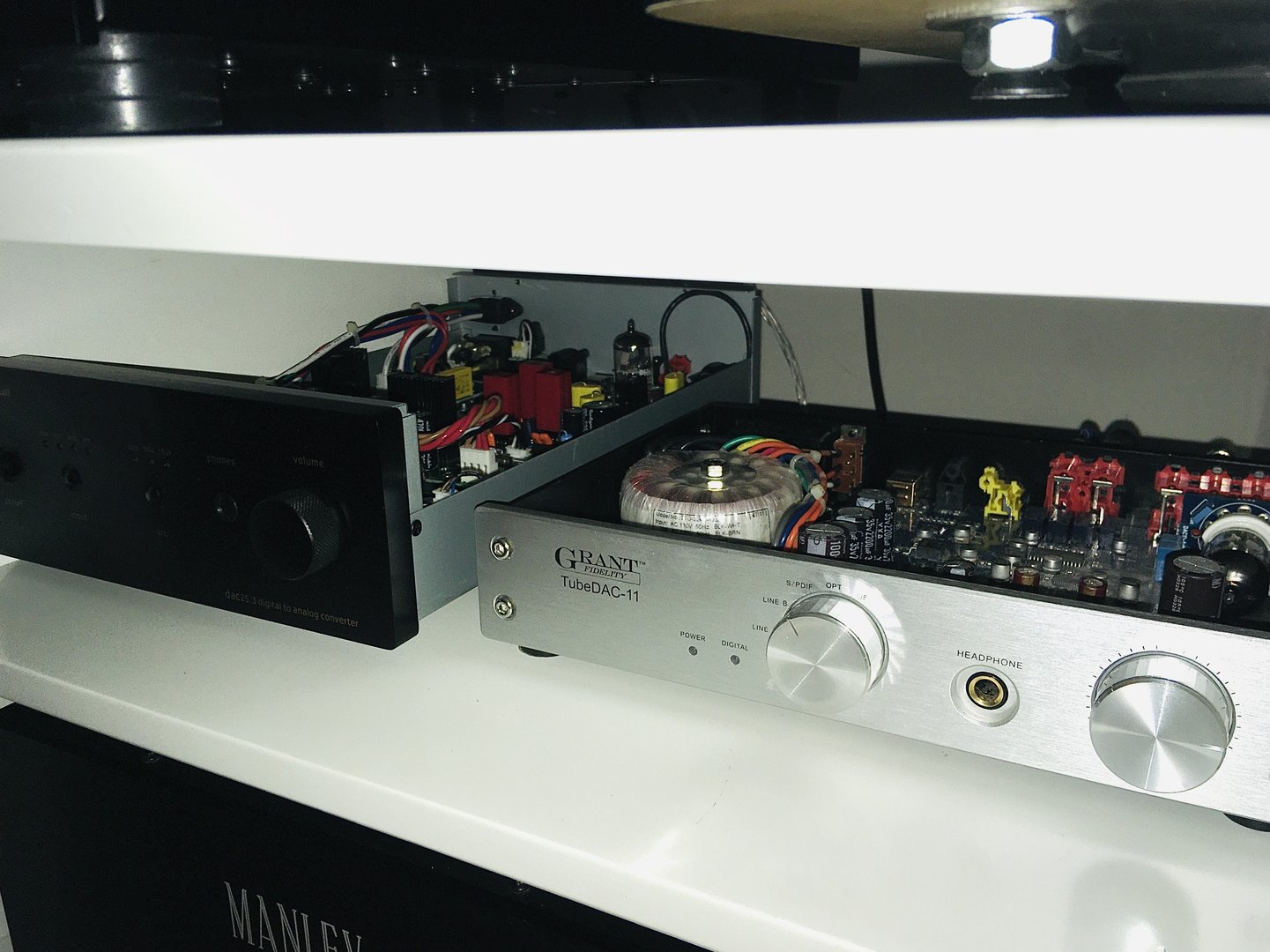

    ok, da har jeg blitt en av de gærningene som kjører med åpent tak.
    to halvgamle kinesere signert av henholdsvis amerikaneren roy hall (music hall) og det kanadiske ekteparet ian og rachel grant (grant fidelity).
    disse skal jeg fikle og leke med gjennom vinteren.
    først, skifte op-amp på music hall.
    ut med ic’er, inn med burson diskrete op-amp.
    var ekstremt skeptisk på forhånd, men dette ble en udelt forbedring.
    litt fastere og mer slagkraftig bass, åpnere lyd generelt.

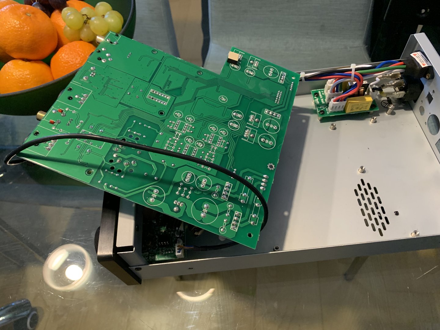

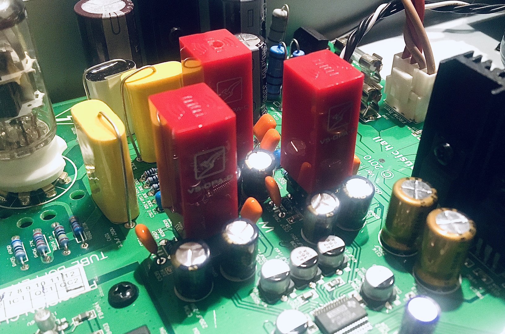

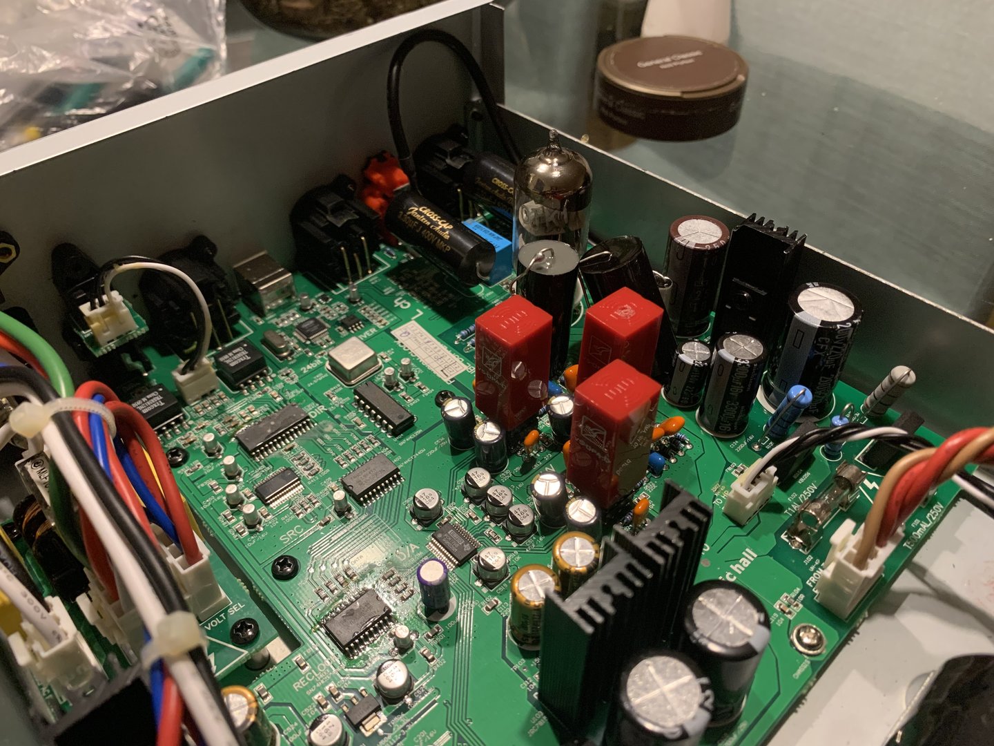

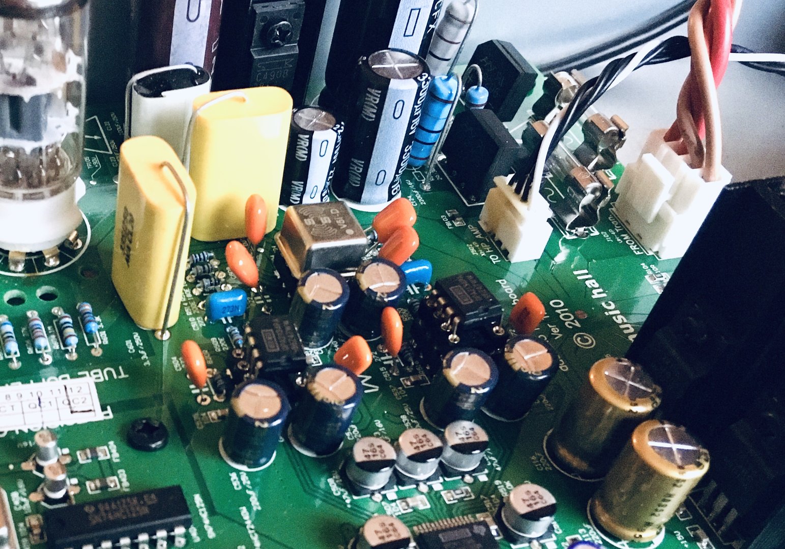

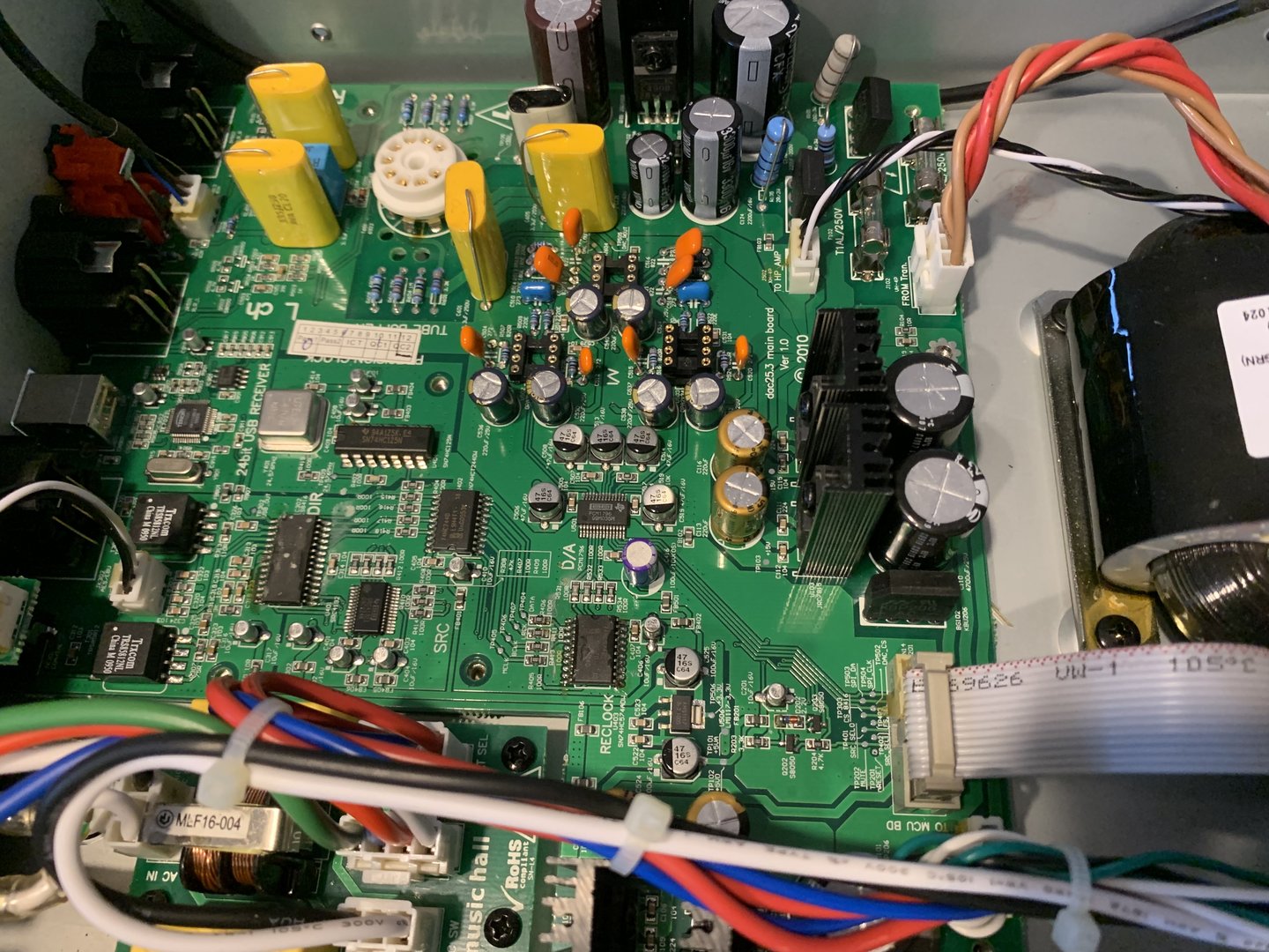

    oppgraderte kondisene på dacen igår natt.
    beina var for korte til å rekke helt ned, så den første jeg monterte ble tårnet i pisa-stil.
    greit nok, trangt borti der uansett.
    men nestemann fikk skjøtet på en ekstra stump og står rett.
    de to siste valgte jeg å plassere liggende, siden det var plass.
    ikke noe wow-følelse som med opamp-bytte.
    kanskje litt bedre høyde på vokalister og en tad mer 3d?
    sannsynligvis bare placebo etter å ha bakset med skruer og kabler og lodding og grin og søl i et par timer.
    men alt funker og dacen har iaff ikke blitt noe dårligere.
    takk til lmc og hornlyd for donasjon av kondiser!
    sannsynligvis bare placebo etter å ha bakset med skurer og kabler og lodding og grin og søl i et par timer.
    Vis vedlegget 879909
    Vis vedlegget 879911
    Vis vedlegget 879913
    Vis vedlegget 879914
    Godt jobbet! 😁👍
    LMC
    03.08.2006
    25.676
    15.609
    Drøbak
    48
    da bestod du, så må du bare gi kondisene noen timer til å spilles inn...sikkert 50t

    Godt jobbet! 😁👍
    men ikke like godt jobba som deg, gjomle, det så penere ut da du gjorde det.
    typisk nok hadde jeg fått det perfekt til hvis jeg gjorde det pånytt, men neste gang jeg fikler nedi et apparat kommer jeg til å møte andre utfordriger, og da blir det så der igjen :(
    rama
    biskopen av holmlia
    09.06.2003
    15.840
    21.995
    oslo
    synes det kom seg allerede etter 15 min, på starten var det gjørmebad, lurte på om jeg hadde gjort noe feil.
    i kveld har jeg kost meg stort, kan dra på skikkelig og lyden bare vokser uten å bli stresset.
    vanvittig god dac for penga etter oppgraderingene.

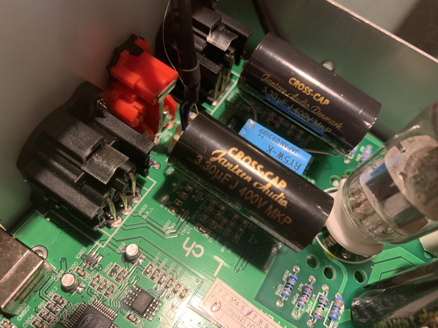

    På tal om kondiser. Rama sålde en buffer till mig i höstas som jag blev glad i, först under test i fjor en gång, och så nå i egen ägo
    Kunde fint tänkt mig etr litet projekt i vinter och uppgradera denna. Klarar inte identifiera de vita kondisene där, men de stora svarta på 35v/10000uF och de små är en enkel jobb.
    Leif, har du tips på uppgradering?

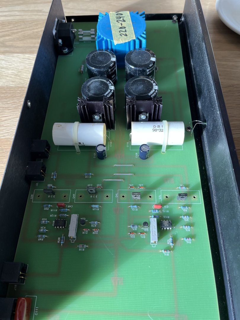

    Vis vedlegget 879970 Vis vedlegget 879971
    kan høre lmc rope "duleund caaaast!!!!"
    men, sikkert ikke dumt med en recap, cross.
    iaff lytterne kan med fordel skiftes mtp alder, og at dette er en dings som står påslått 24/7.
    de to hvite: hvis du har et meter som kan måle uf, så finner du jo enkelt ut av det. kanskje dunke inn jantzen superior z-cap der?
    jantzen gir mye for penga.
    eventuelt vanlige mundorf m-cap?
    ser enklere ut å jobbe med enn dacen min, plenty av plass å boltre seg i.

    hvis du får målt de to hvite og vet verdiene, så kan det hende at noen av oss har gode ting liggende i roteskuffen.
    greit å få gjenbrukt sånne ting.
    ikke voldsomt dyrt å bestille fra hificollective eller andre steder, men pes med sending og ventetid.

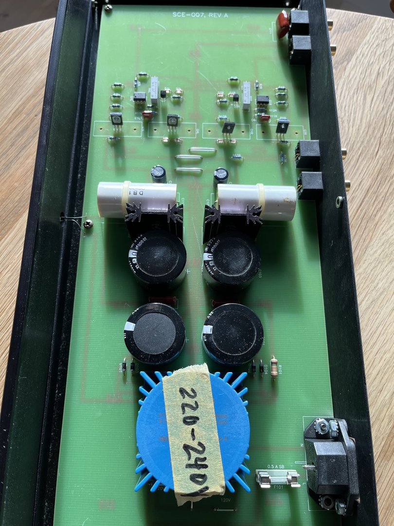

    den trafoen er garantert en flaskehals
    ville sjekket om det er likeretterne som sitter på kjøleribbene og hva de heter?
    hva er de 8 bente chip´ene? opamper?hvilke?
