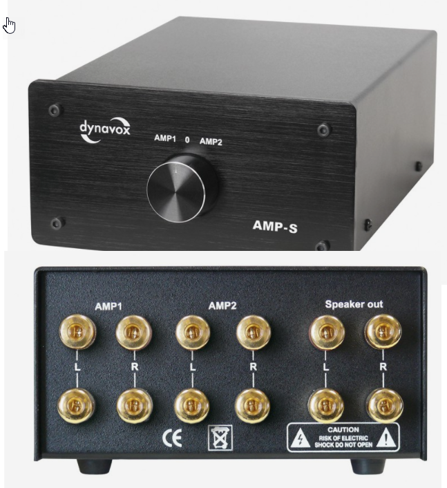

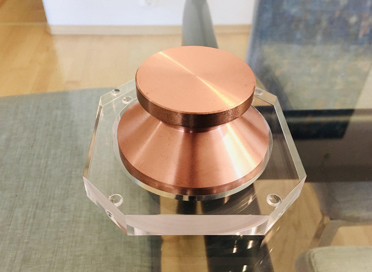

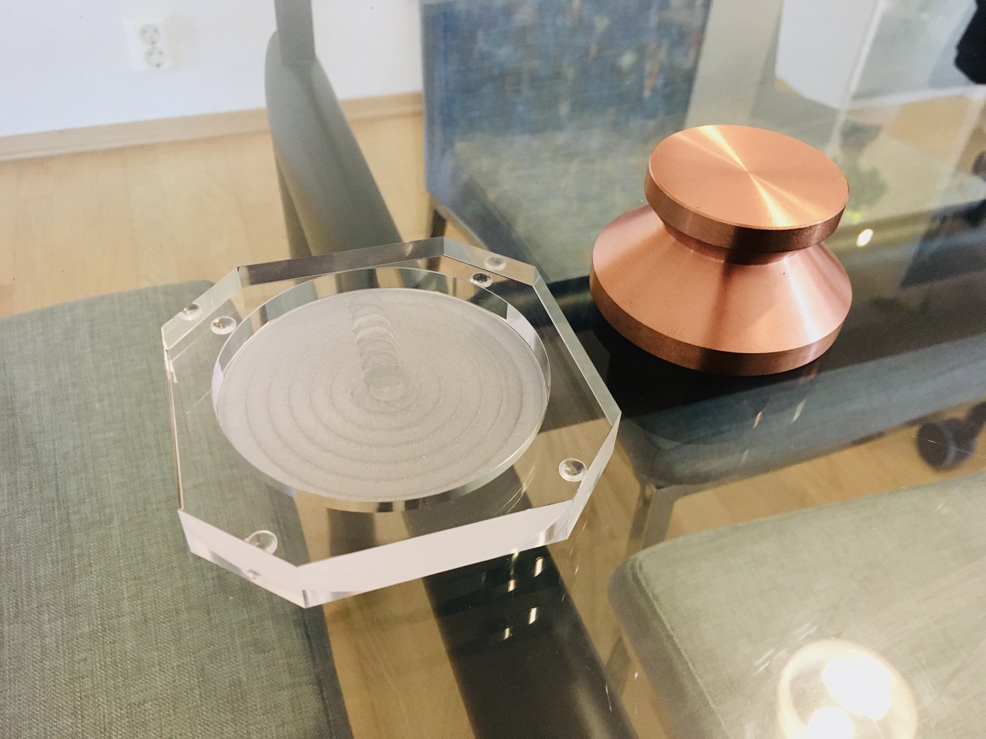

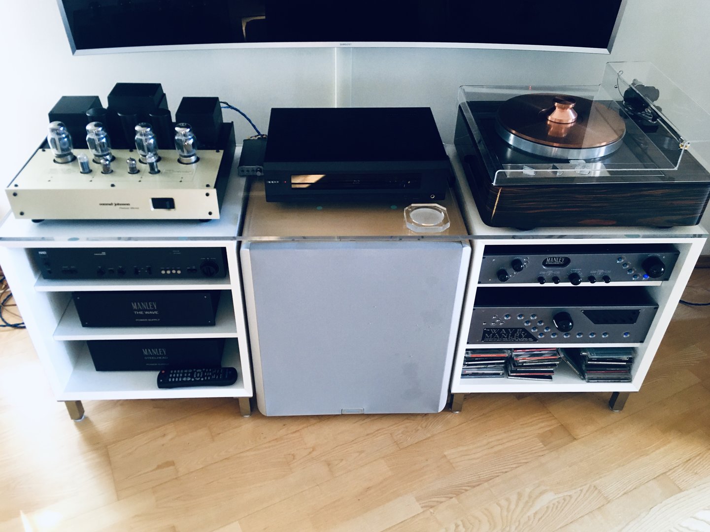

    Jeg endte opp med denne, siden jeg også bruker forskjellig forsterker til musikk vs TV, og det er for trangt å surre bak forsterkere og høyttalere.
    Må bare passe på å ha den på riktig forsterker når rør fyres opp

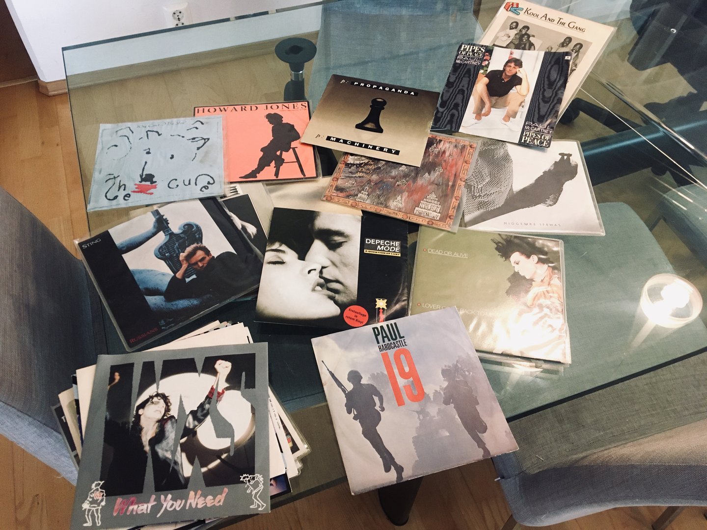

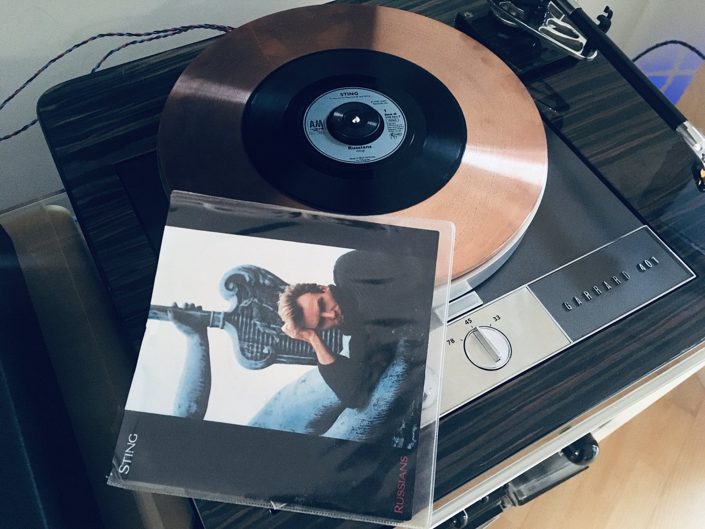

    har ikke snurret disse siden åttitallet.
    artig å høre bl.a. forhatte sting igjen.
    mektige prokofiev løfter denne låta betraktelig.

    Godt å se du snurrer noe skikkelig musikk rama :) 19 er litt tøff, husker den godt når den kom og jeg har et ex på hylla men ikke vinyl
    rama
    biskopen av holmlia
    09.06.2003
    15.822
    21.779
    oslo
    ja, den gjorde inntrykk da jeg var guttunge.
    visste ikke at snittalderen på amerikanske soldater i vietnamkrigen var bare 19.
    rakk forøvrig gjennom det meste i bunken, men mange av de singlene er herpet etter langtids feillagring :(
    tror jeg aldri kommer til å bruke en dyr pu, så dårlig forfatning platesamlingen min er i.

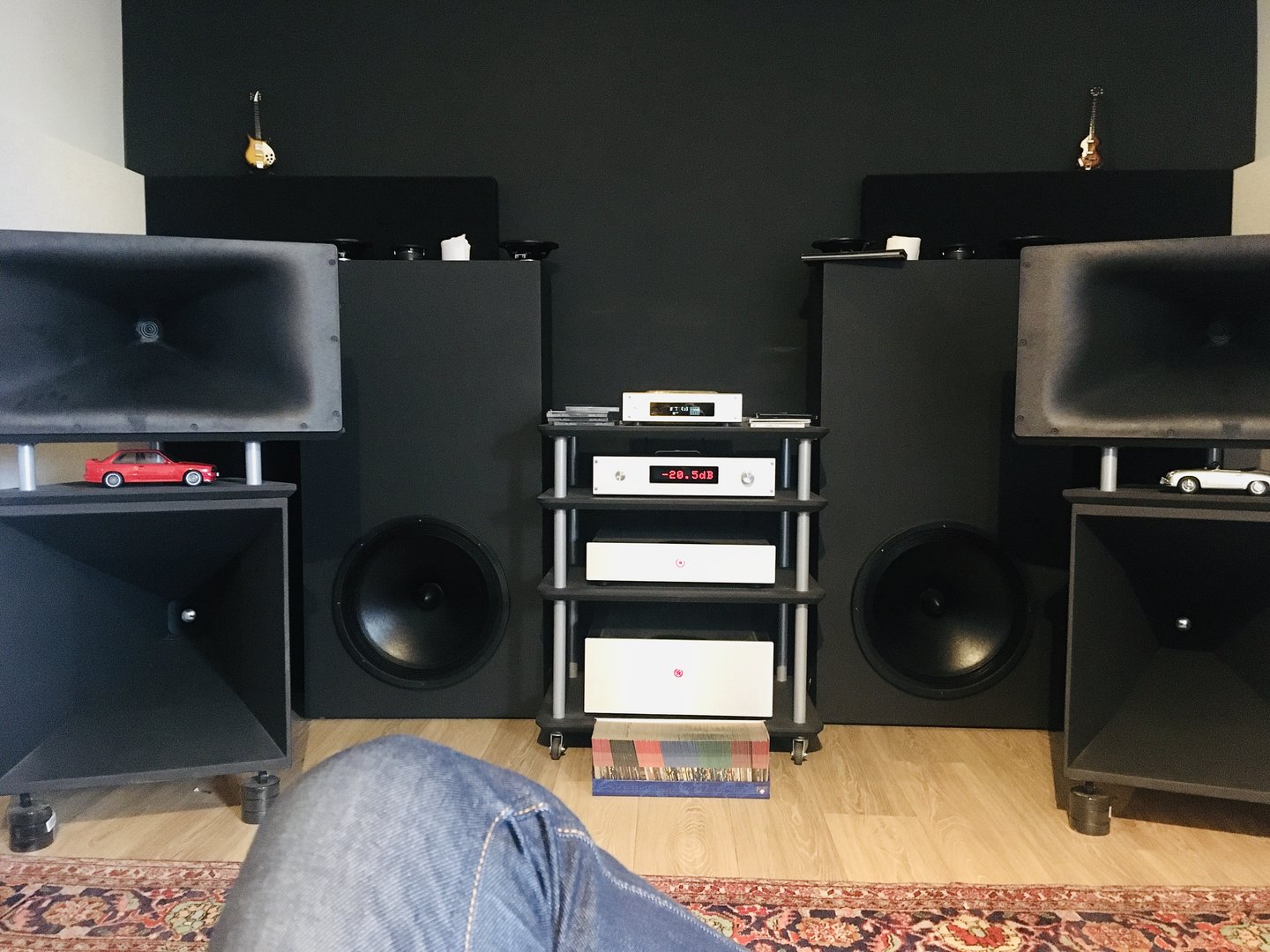

    hei Rama
    Jeg skylder å takke ordentlig for besøket etter at Jan Olav og jeg var hos deg for noen uker siden. Må si at det var et utrolig velspillende anlegg du har, helt tydelig at du vet hva som skal til for å fram godlyd, noe av det beste jeg har hørt i et privat hjem. Ellers artig å følge tråden din.
    mvh Ole G

    hyggelig å ha dere på besøk, olisn.
    litt artig at folk som kommer fra vidt ulike miljøer og anlegg liker de sære ølmagene såpass godt.

    ja, en sjelden gang i blant må også de geistlige følge adelstandens eksempel.
    selv om det satt langt inne.
    veivet borti den satans pucken her om dagen og holdt på å få den på tåa, så nå må den få sin egen faste plass.

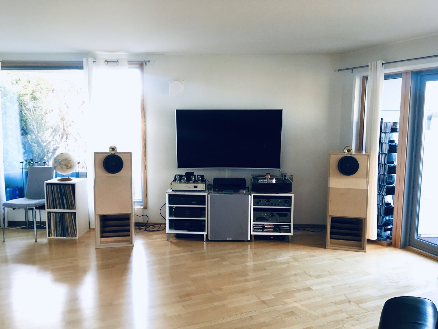

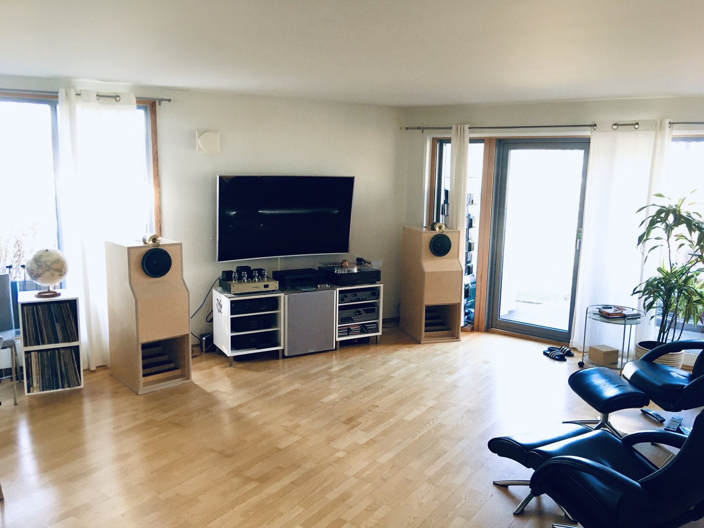

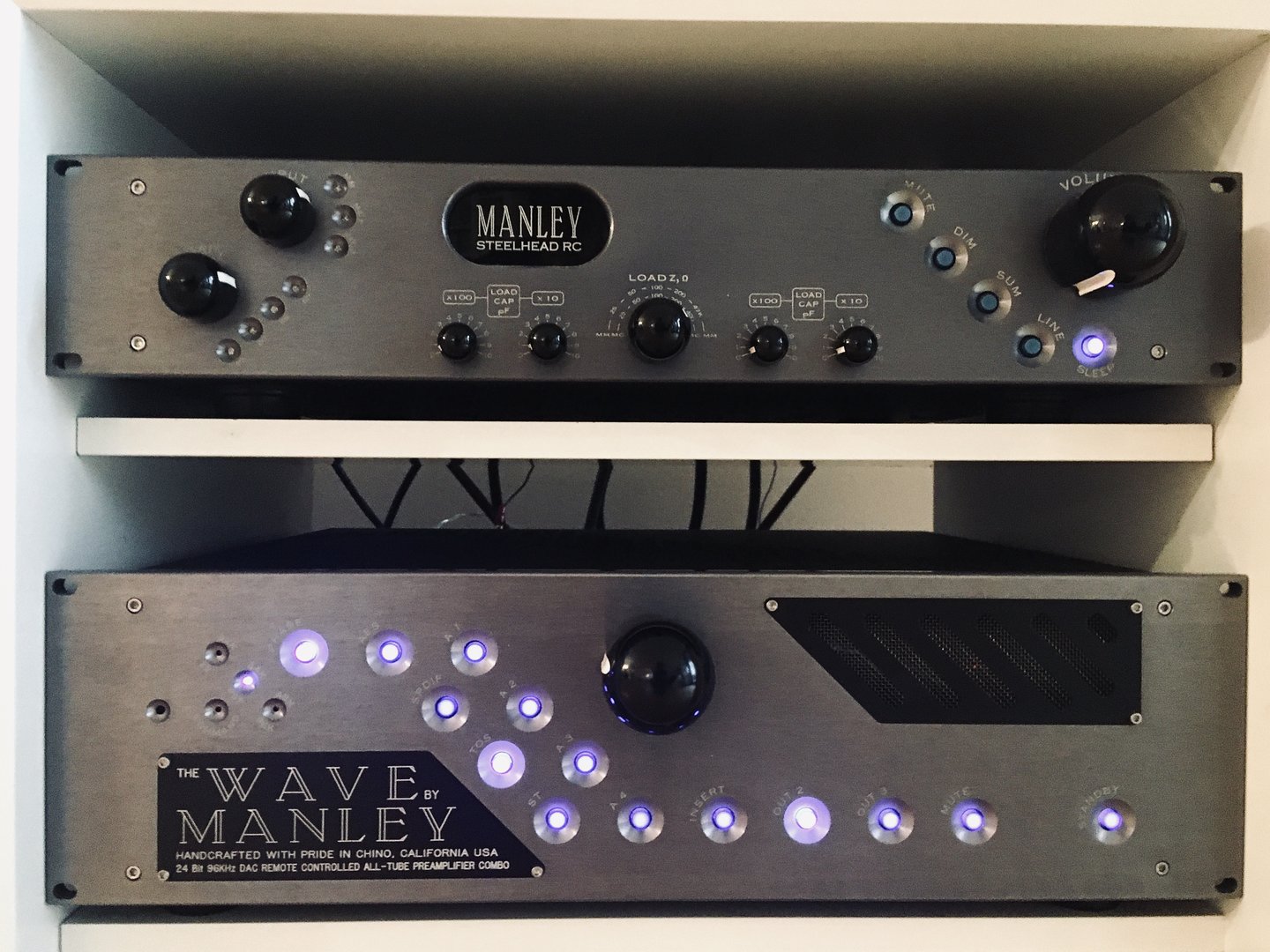

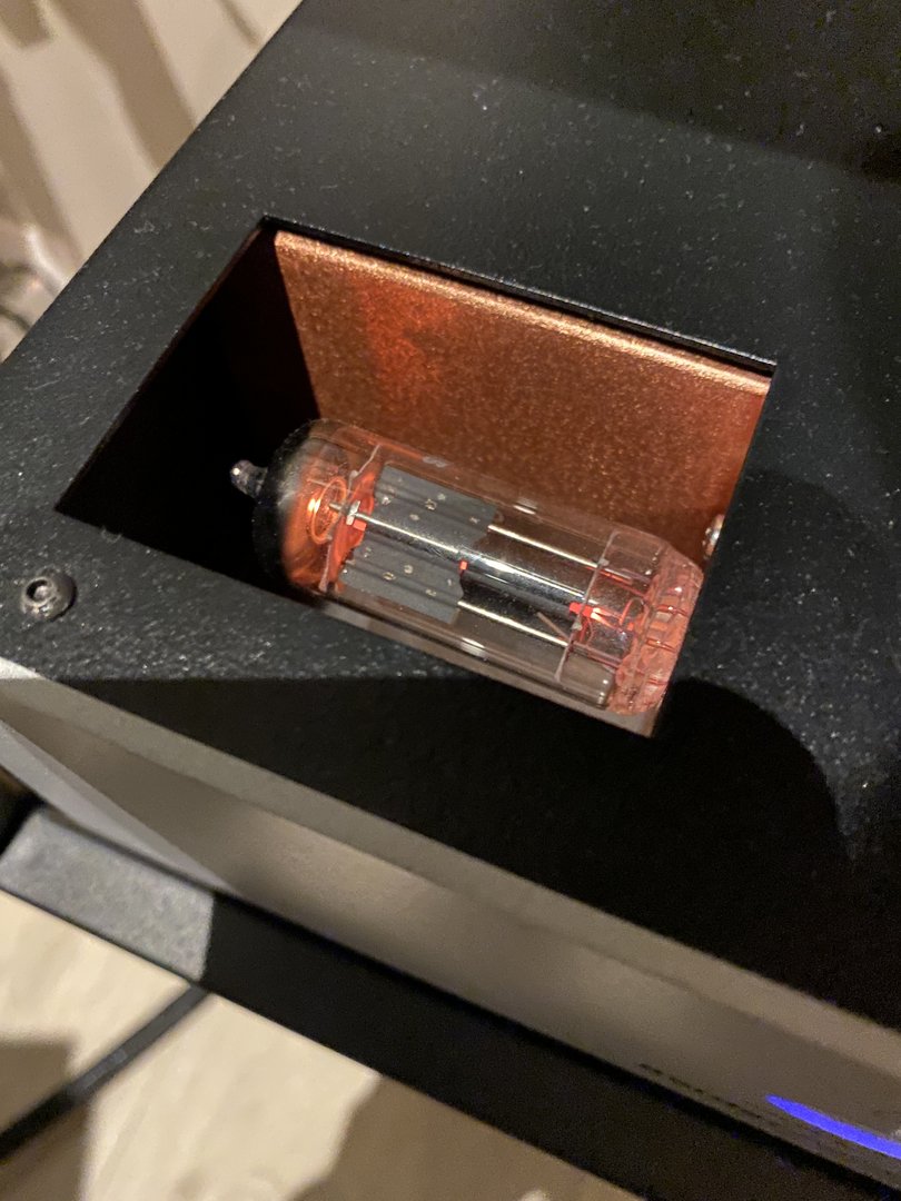

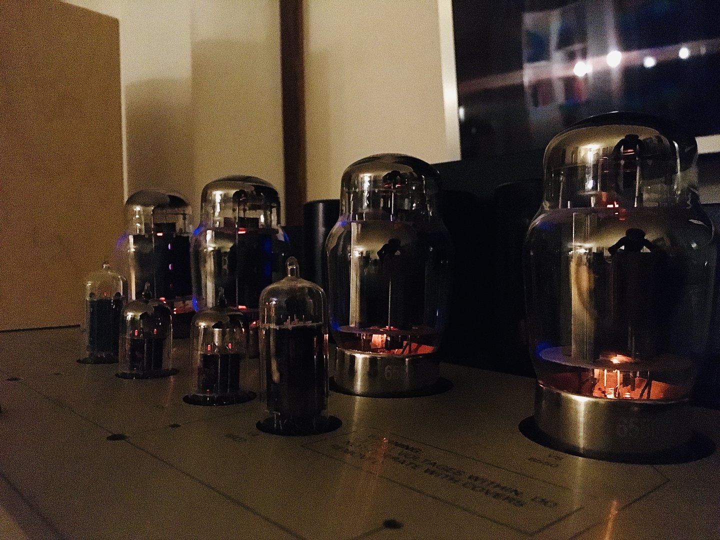

    rullet rør i en måned før jeg slo meg til ro.
    i manualen til manley-preampen står det 12ax7 og 5687, men vinnerkombinasjonen ble til slutt philips greyplate 5751 og amperex e182cc.
    greit å la preampen bytte plass med bluray-spilleren, slik at garrard og conrad johnson blir synlig igjen.
    kom til å tenke på at alt er feil hos meg.
    ubrukelig lyttestol med høy rygg, betongstue uten akustiske tiltak, høyttalere som umulig kan låte bra, rørelektronikk som farger som ville helvete.
    likevel spiller det fett, synes jeg, og lyden har heller ikke plaget folk som stikker innom.
    så hva har gått galt? eller rett?

    Det som gikk galt hos deg var at du aldri køpte måle-mic eller DSP. Eller..... det var vel nettop det som gikk riktig !

    For meg så låt det helt fantastisk hos deg, jeg kan liksom ikke forestille meg at det kan bli mye bedre. Og det uten masse som får WAF til å murre. Men endringer ligger vel alltid å lurer i bakhodet, kan det bli bedre.... Men føler at det som regel blir litt annerledes men endringer her og der, men om det blir bedre er vel ikke alltid konklusjonen.
    Du får komme en tur til furtebua når Chinook'en er på plass, da kan jeg love deg at det blir helt himmelsk å komme hjem igjen 😂

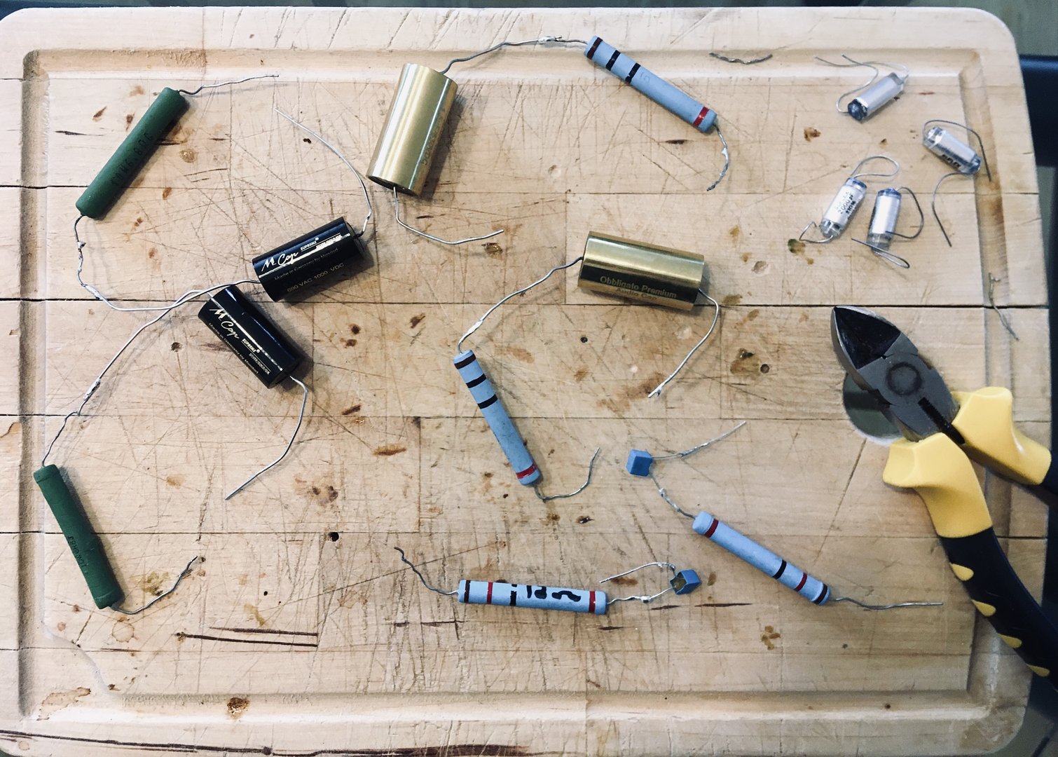

    mye hjemmekontor for tiden, og dette hadde jeg til lunsj igår.
    lodder rc-filtre som en idiot.

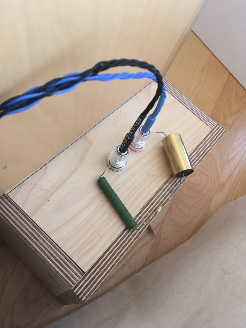

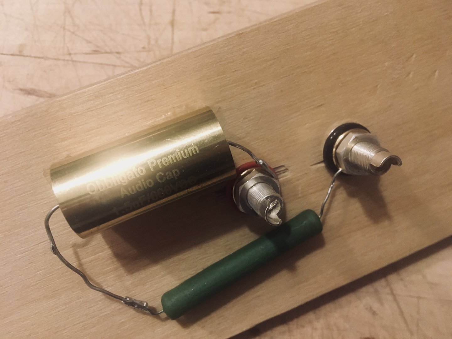

    fatter ikke at folk gidder å kjøpe svinedyre rc/zobel-filter fra spec, walker audio o.l.
    at de er stygt overpriset er én ting, men man må ha temmelig flaks for at et slikt random filter, sannsynligvis med 0.01uf og 10r, skal gjøre noe som helst nyttig for akkurat din kombinasjon av høyttaler og forsterker.
    etter å ha testet utallige kombinasjoner med motstandre fra 3.9r til 12r og kondiser fra 0.01uf til 15uf, innser jeg at slike filtre stort sett gjør ingenting, og i mange tilfeller skade på lyden.
    men et par gode kombinasjoner har jeg funnet, og til slutt ble 6.8r og 1.5uf vinneren.
    synes responsen har blitt smoothere og taletydeligheten bedre.
    med bittesmå, men klare marginer.
    dette gjelder uansett bare hos meg, her er det ingen allmen lærdom å hente.
    test gjerne selv hvis du orker, dette er uansett veldig mye mer effektivt og billigere enn å danse rundt med kabler.
    så slenger man filteret på innsiden av lokket, ute av syne, ute av sinn.

    Med fare for å fremstå som en tulling. Hva gjør ett Zobel filter og hvorfor skal man gå til anskaffelse av ett ?

    de grønne motstandene låter giftig imo
    har sikkert noen hvite Dayton kistemotstander du kan FÅ
    rama
    biskopen av holmlia
    09.06.2003
    15.822
    21.779
    oslo
    dette er billige metal oxide motstandere av tarveligste sort, stjålet fra hornlyds velfylte kasse da jeg var innom der.
    mulig de låter gift i høyttalerens hovedfilter, men etter mine erfaringer har pris og eksotiske materriale null å si i slike rc-filtre som står i parallell på terminalene.
    prøvde f.eks. mundorf silver gold in oil mot billig polypropylene uten å høre forskjell, så mistenker at verdiene er det som avgjør i et rc-filter.
    så, for noen tiere (eller i verste fall hundrelapper), er det bare å sette igang.
