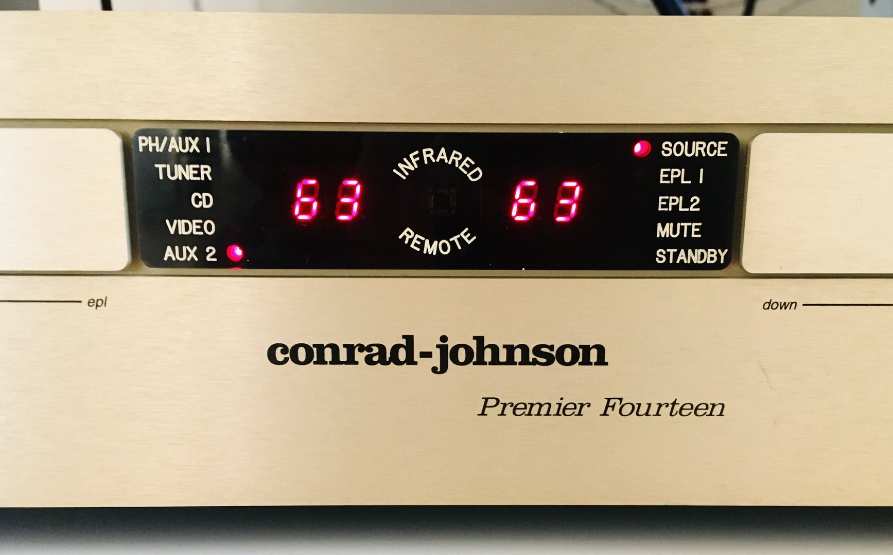

    første uka med ny-gammel premier 14 forløp uten dramatikk.
    finner fortsatt mye å like ved lyden, og la oss håpe at det fortsetter sånn.

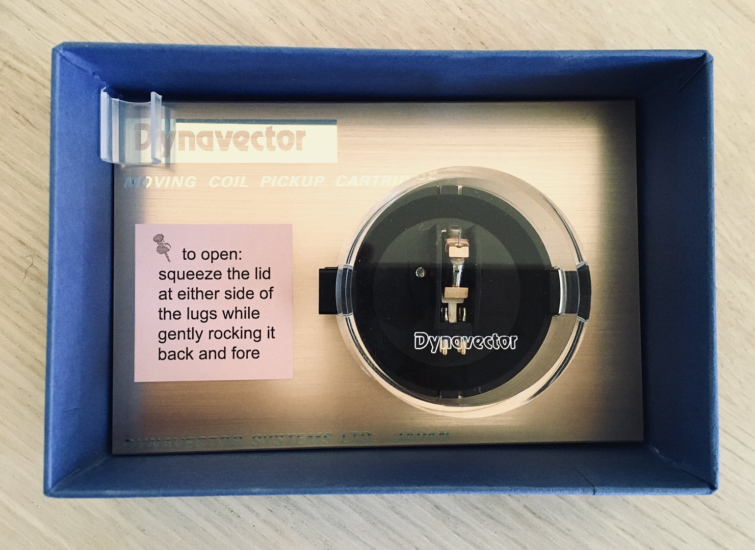

    vinyldoktor jorwed er på vei med riktig verktøy.
    like greit å vente på han, jeg har herpet mange nok av de sytrådene.

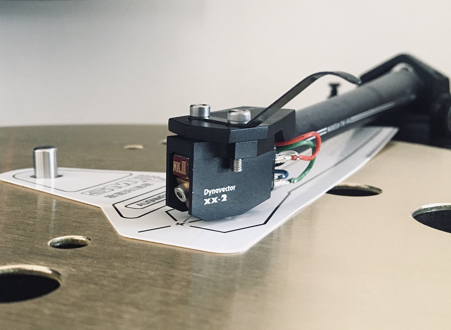

    i mellomtiden tar vi bilder av nok en hjemkommen sønn.
    dynavector xx2 mk2 har vært på retip hos soundsmith og en tur innom vermin i okka.
    her sett med konas påskenips.

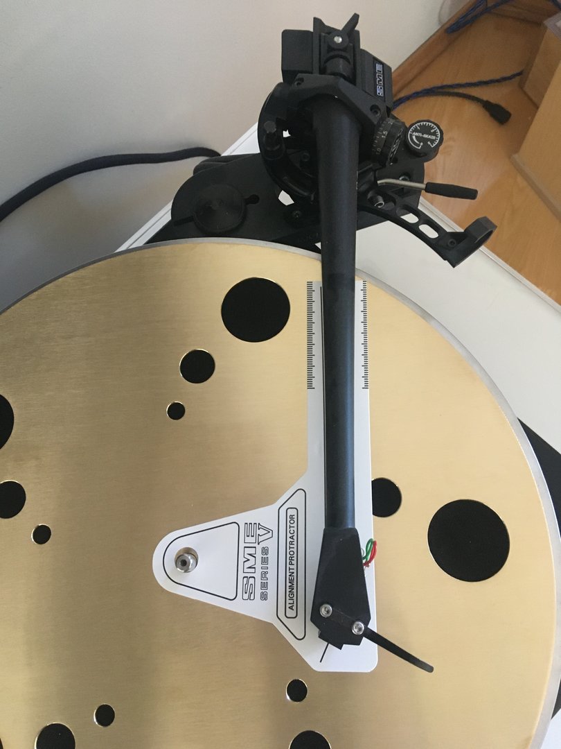

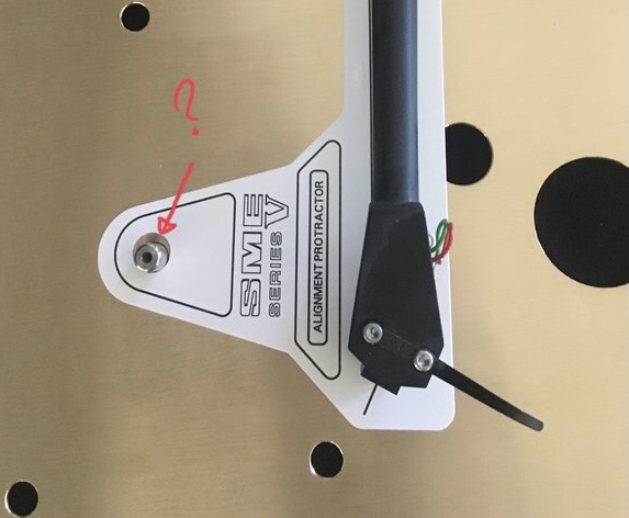

    hmmm... litt skurring på vokalen på enkelte skiver. :(
    (det er ikke noe galt med pu’n, den har vermin testet).
    katten vet hvorfor, men gidder ikke å fortelle meg det.

    4.923
    Okka by
    Feil VTA, feil stiftetrykk, feil antiskating, feil sporingsvinkel på nåla.
    Her kan det dessverre være mange årsaker.
    Er alt satt opp på ny, eller har DV puen arvet noen av innstillingene fra forrige PU?
    Edit.
    Det ene bildet viser at PU bommer med et par mm på overheng. Men det ser du sikkert 😬

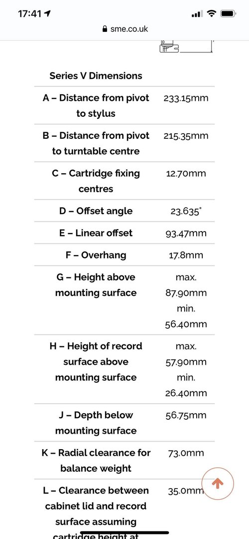

    ja, altfor stort hull på sme-lappen.
    så jeg vet ikke hvor seriøs jeg skal ta den overhangbommen.

    Overheng er en ting, men du får lett feil vinkel på nåla også om du har brukt den som mal.
    BangBang
    25.03.2005
    7.283
    4.923
    Okka by
    Ikke enkelt å bruke tredjeparts protractor på disse SME armene heller.
    Prøv å sikte litt bedre på senterhullet, og tape fast protractoren.
    Et triks kan være å sette en maskeringstape bit over eksisterende hull og stikke opp et nytt.
    Jævla rart med det digre hullet btw!

    fikk tips om at grunninnstillingene for sme v må være på plass før man begynner å styre med vtf og antiskating.
    xx2 arvet enkelte innstilinger fra 150mlx.
    fåglarna vet hva alt dette betyr, får prøve igjen ilpa helgen.
    Blandt tilbehøret til armen skal det være en plastbushing som settes på spindelen. Deretter plasseres protraktoren på plastbushingen og hullet i protraktoren passer da perfekt.

    Pick up-montering vs. turgåing er et eksempel på null felles grunn. Småfarlig hvis en ikke er obs. Er ellers sikker på at lyden blir helt topp: Den kombinasjonen der betyr smooth, tight og mye uanstrengt info i overtoneregisteret. Håper cj ikke legger på for mye i mellombassen.
    Apropos cj: Gode, gamle Premier 14 tar en nokså overraskende seiersrunde på alt jeg har av effekttrinn om dagen. Sammen med Heart Beat monoblokker er det vanskelig å sitte stille, uansett musikksjanger. En gammel rakker, rett og slett.
    min forrige sme v var komplett med boks og alt originalt utstyr, den jeg har nå er (nesten) "arm only" :oops:

    ja, jeg er litt usikker på om sme v og dynavector xx2 mk2 er en god match slik klangbalansen i anlegget er nå.
    den tonearm/pickup-komboen var veldig bra da jeg hadde avid volvere og diverse dht se-forsterkere som var litt lys i målet.
    kult å høre at du sender premier 14 ut på en seiersrunde.
    den er en perle, i likhet med 11a.
    det er veldig få cj-preamper jeg ville hatt istedenfor premier 14 (og den fjernkontrolløse tvillingsøstera premier 10).
    premier 16ls2 og art 3 er vel omtrent de eneste.
    på sikt skal jeg få skiftet ut de ytterst få elektrolyttkondisene i powersupplyen på 11a, da jeg anser slikt som typiske slitedeler.
    ellers har ikke cj noen elektrolyttkondiser, så forsterkerne burde leve i mange, mange tiår uten særlig vedlikehold.
    jeg vil beholde lyden som den er, ikke sette inn teflonkondiser for å få "moderne rørlyd".
